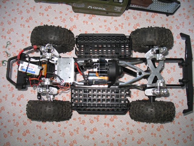

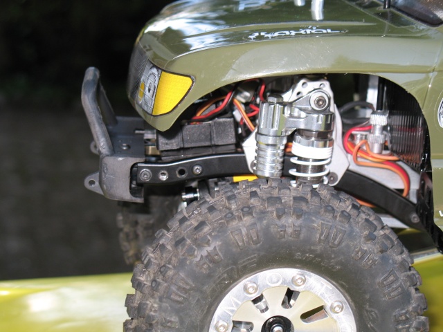

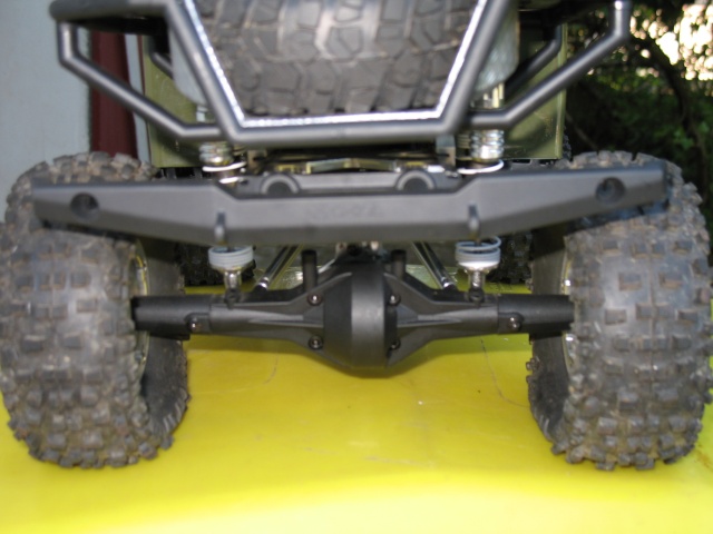

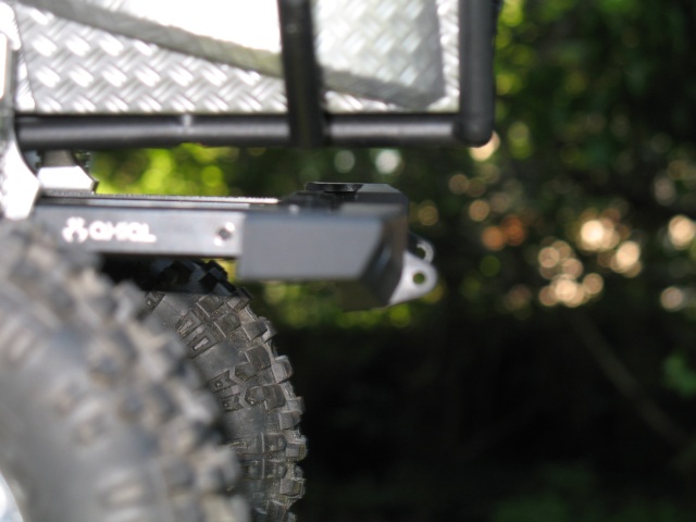

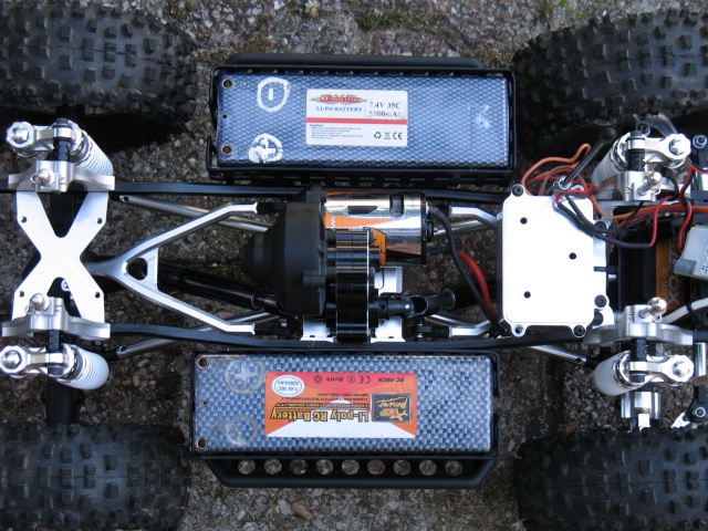

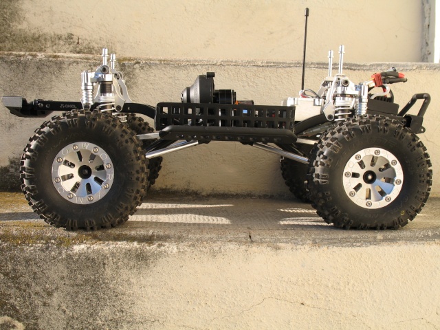

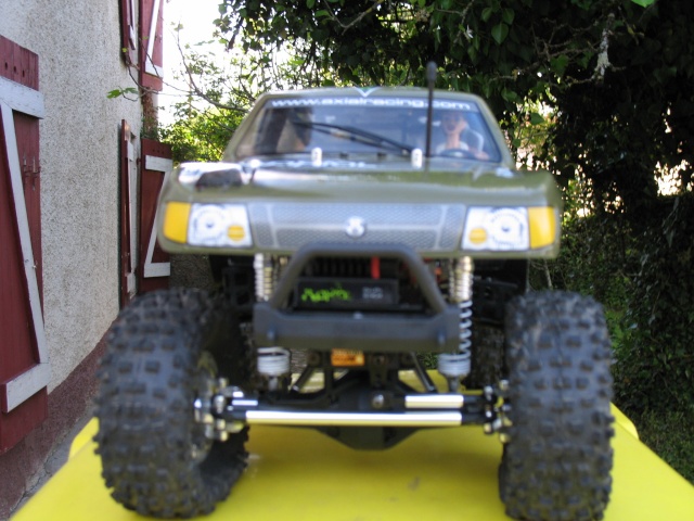

  18. mugen38
    Re: mon SCX-10 Honcho à moooooooOOOoooooooooaaaaaaaa ...
    voilà je me suis décidé suite à mon premier essai à abaisser le CG de mon honcho
    et voilà le résultat de la modif.
    j'ai fabriqué 2 paniers pour mes lipos :
    ta da daaaaaaaaaaaaa :
    et j'en ai profité pour changer le pare-chocs avant :
    et celui de l'arrière :
    les essais demain soir ...
  19. hanjin-san
    Salut, il est sympa ce petit Honcho quoi que un peu bling bling à mon goût :blerp3: :rir3:
    J'ai une question à te poser, qu'est ce que ça donne niveau efficacité les accus de chaque côté du châssis ?
    Je me tâte à faire ça sur le miens mais avec un lipo en saddle donc plus léger.
    Donc si tu pouvais me faire part de tes impressions ça serait top :yeah3:
  20. mugen38
    salut oui ...
    lis bien ma dernière phrase > elle "réponds" à ta question ... bling bling !!! :wink3:
    ta da daaaaaaaaaaaaaaaaaaaaaaaaaa :roll3:
    donc réponse ce soir !!! :wink3:
