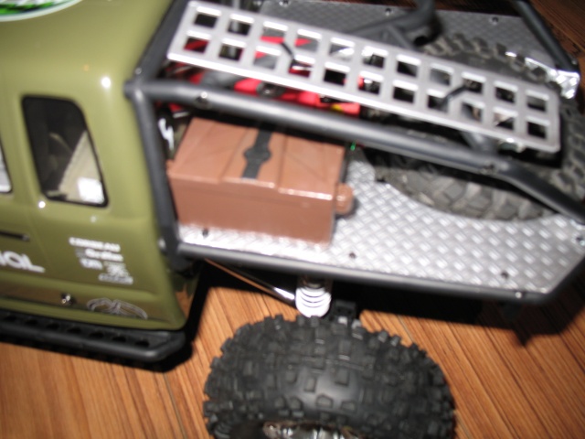

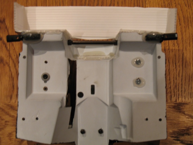

    Salut tu pourrais me montrer a quel endroit tu la fixer sur le châssis s'il te plaie ?? :read3:
  5. mugen38
    Re: mon SCX-10 Honcho à moooooooOOOoooooooooaaaaaaaa ...
    heuuuUUUuuuuuu qui a dit :jecpa3: que l'habitacle était fixé au chassi ???!!!!!!!! :roll3:
    regarde sur l'avant dernière photo , en bas de la portière , y a une vis , et ben la même
    est présente de l'autre côté , donc ça c'est mes premières fixations , les secondes ,
    ensuite je me suis servis des 2 trous qui tiennent le tableau de bord ,
    je m'en suis servi pour tenir le tout par l'avant ,
    j'ai reculer le tableau de bord en direction de LARA , et j'ai combler le vide suite
    à ce " reculage " du tableau de bord , avec la même matière qui m'a servi à fabriquer l'ensemble !!!
    :tadaa3:
    PS : je regarde pour te mettre des photos :wink3:

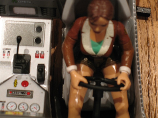

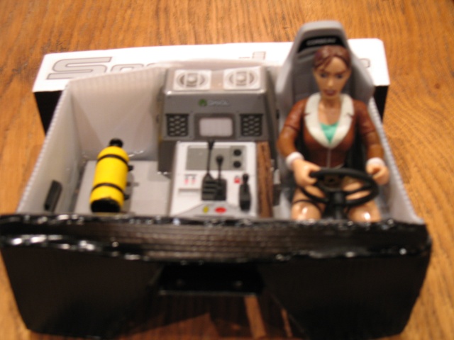

    explications en images :
    sur le côté droit
    comme sur le côté gauche = c'est un support de carro hpi x2
    vissé / collé /recoupé !!!
    je sais >>>>>>>>> :mad3:
    dans tous les cas > tiendra dans le temps ... ça !!! :wink3:

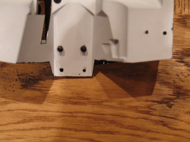

    et les 2 trous de fixations de l'avant de mon habitacle :
    là on voit bien les 2 perçages utilisés auparavant pour les 2 vis qui tenaient le tableau de bord , et ensuite les 2 boulons ( vis + écrous )
    d'origine que j'ai déplacé pour tenir le tableau de bord d'origine mais que j'ai reculé ...
    donc là ... sans les suports :
    et là avec les supports montés :
    et ici on voit bien comment j'ai comblé le vide entre le pare brise et le tableau de bord reculé maintenant :
    donc ça c'est ce que tu ne vois pas !!!
    la tête de vis que tu aperçois en bas , sur la droite de la portière
    avec la tête noire c'est celle qui rentre de chaque côté et qui est vissée
    sur les supports de carro hpi !!!
    tu as saisi l'astuce > en fait j'ai tout fixé à la carro , ce qui fait que tout vient
    en même temps quand j'enlève la carro , par contre c'est galère pour installer les
    correctement les fils des lipos , mais ça passe avec de la patience !!!
    si je l'utilise pour la BIG je retirerais l'habitacle pour ne pas me retrouver à la traine
    si je devais changer de lipos !!!
    comme quoi je ne suis pas que monteur d'options bling bling ( :wink3: )
    je sais prendre mon temps pour adapter des choses qui le nécessite
    pour arriver à ce résultat ... :brico3:
    :tadaa3:
