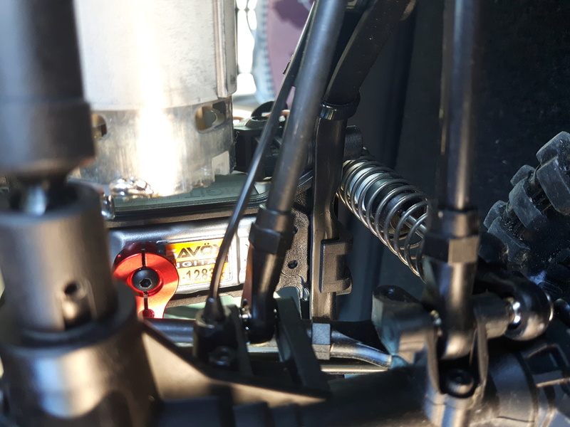

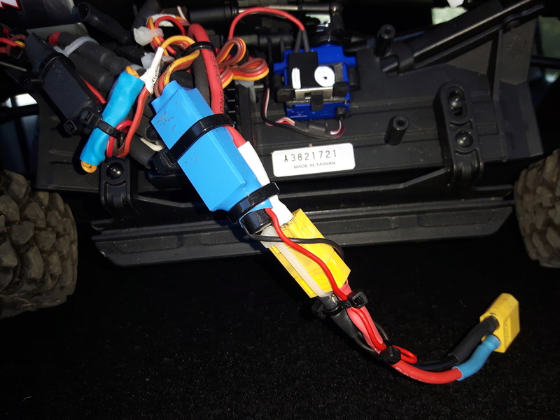

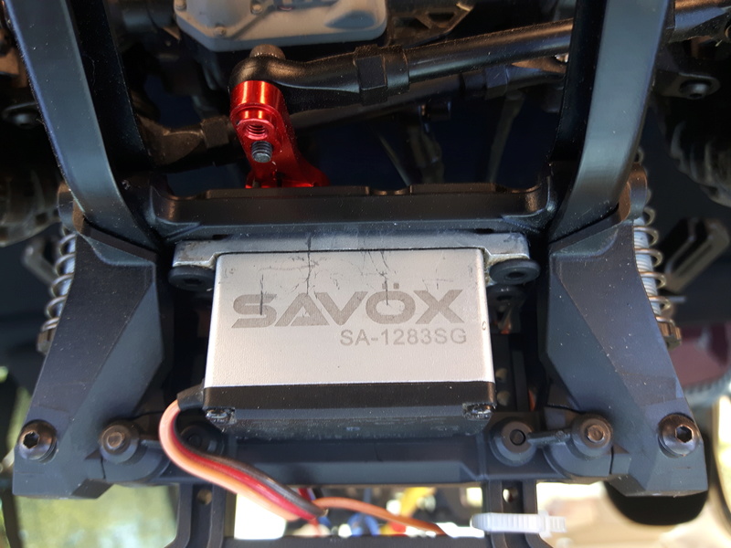

    j'ai installé mon bon vieux mais , non moins fidèle , servo SAVÖX 1083 TG de 30kg / 6.0V ( bec castle en + )
    à la place de celui d'origine TRAXXAS ... because ... il est vrai qu'il semblait un peu " à la rue " pour moi :
    avec son fidèle compagnon de chez CASTLE ( réglé à 6.0V ) :

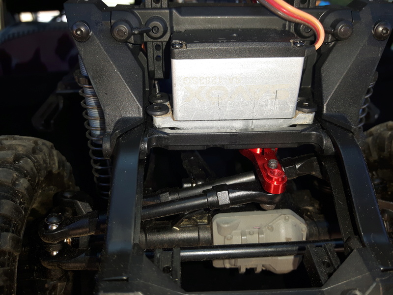

    et pis forcément EXIT le palonnier TRAXXAS en plastoc because = [​IMG]:
    le trou de fixation choisi ( celui du haut ) me permets de tourner à fond de chaque côtés sans aller reparamétrer les réglages de fin de courses ( EPA ) donc c'est nickel et tout bénef. [​IMG]

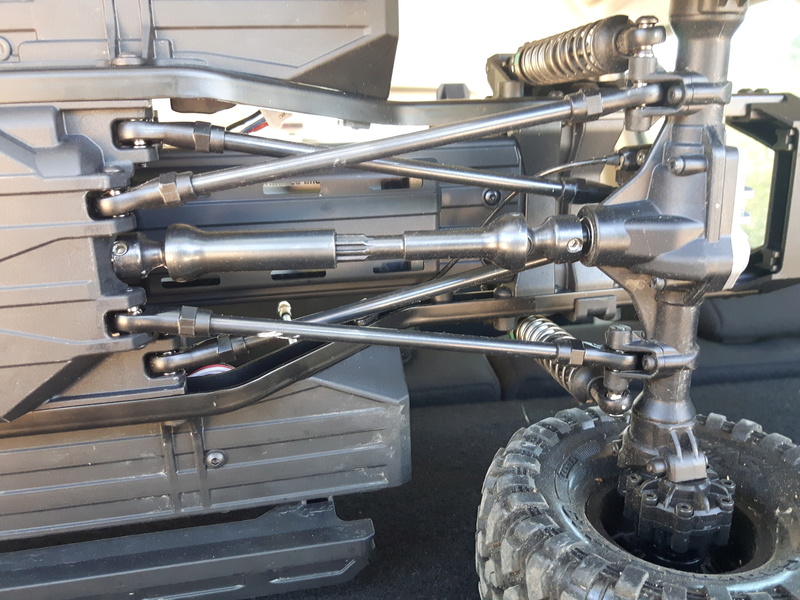

    et comme j'avais un cardans MIP ( les plus solides ... ) en stock , je l'ai installé à l'arrière :
    pour l'AVANT je verrais ça par la suite ( forcément !!! :hihi: )

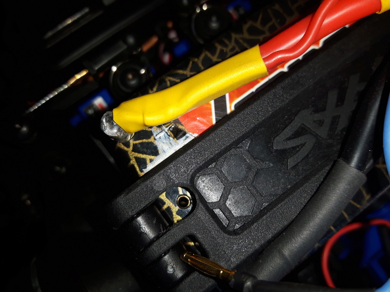

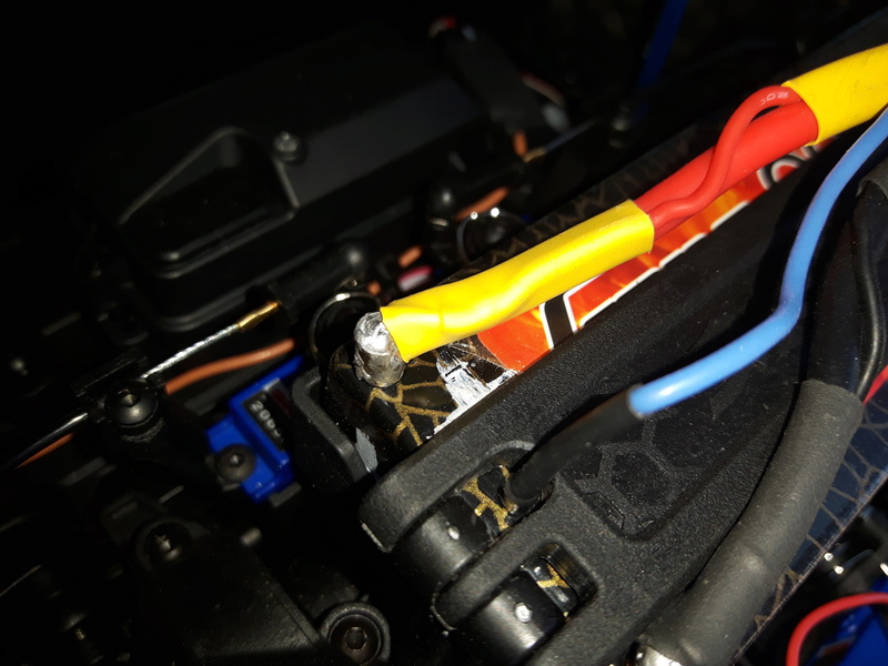

    j'ai aussi fais une petite modif. me permettant de pouvoir vérifier la capacité restant de ma batterie LIPO :
    mieux comme ça ... non !!???

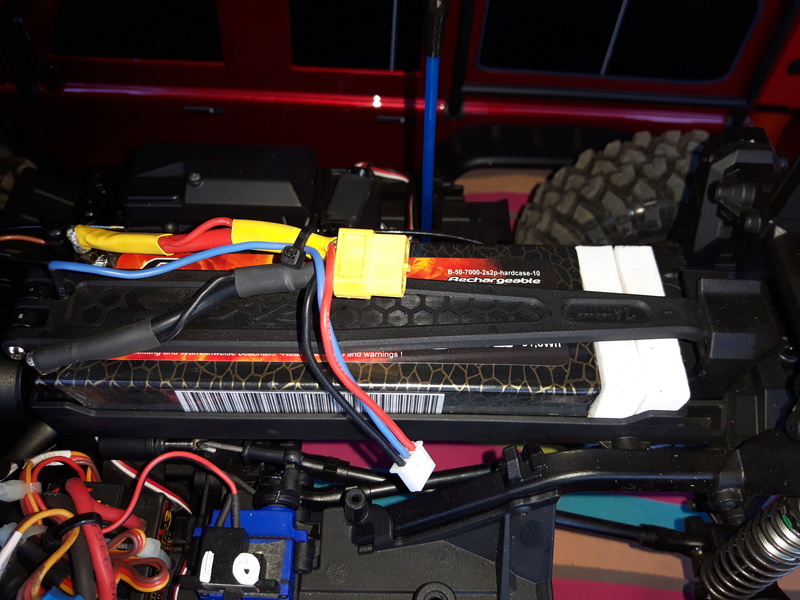

    ensuite j'ai mis de la mousse " dure " pour caler le + en AVANT ma batterie LIPO :

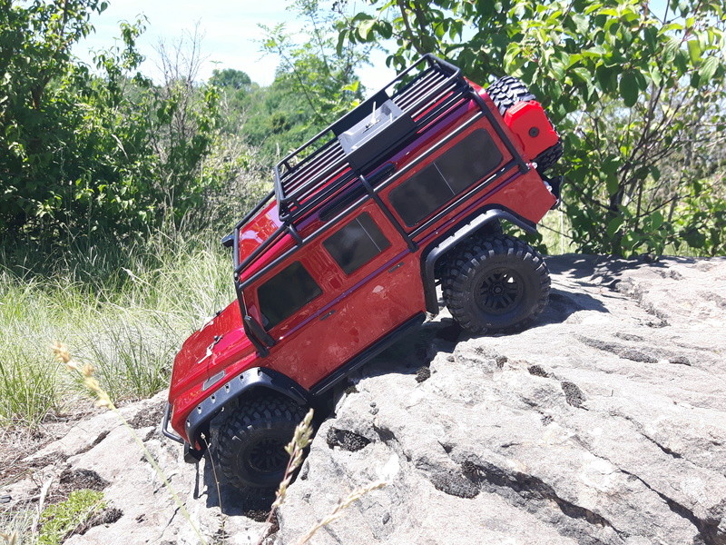

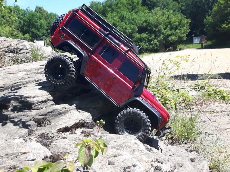

    sinon mes premières impressions sont bonnes , les pneus ont un très bon grip , toute l'électro fonctionne à merveilles , j'ai attaché tout ce qui pouvait l'être , histoire de sécuriser les fils baladeurs , c'est un régal à le voir rouler , bon , son CG est placé assez haut perché avec cette carro mais ... je fait avec !!!
