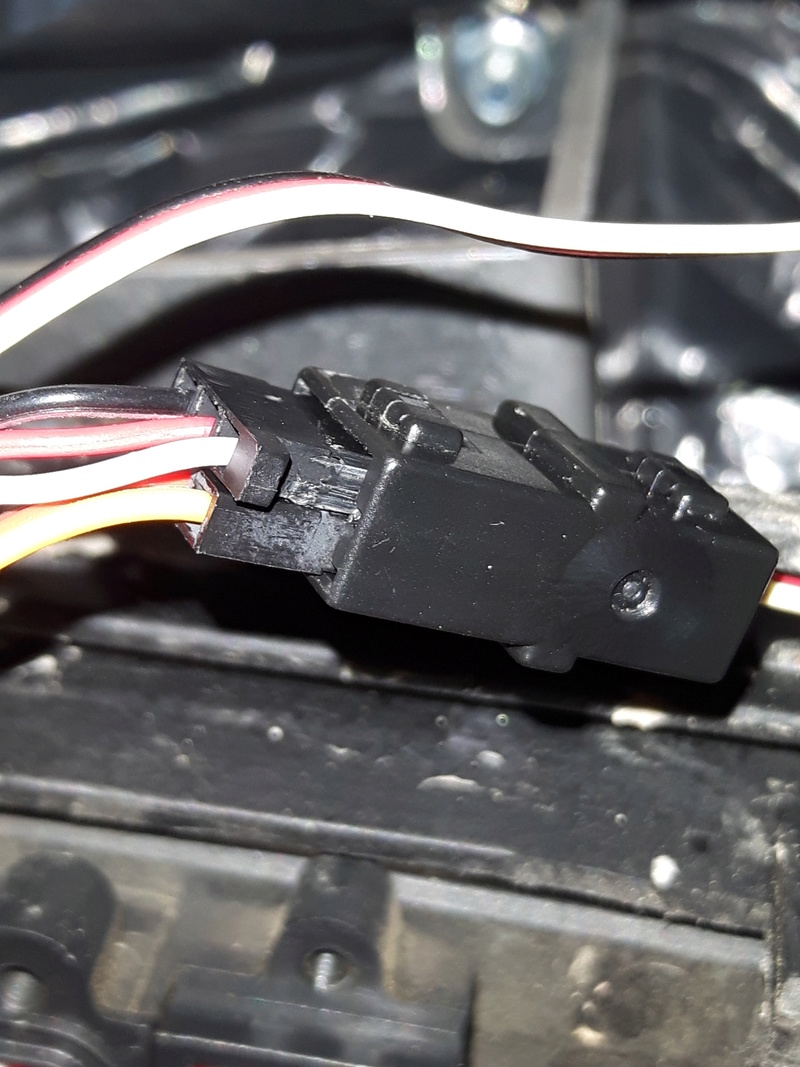

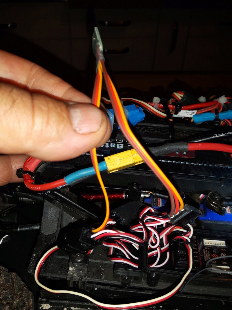

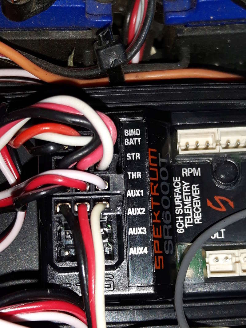

    donc ... DX5R et récepteur 5 voies > ST + TH + AUX1 + AUX2 + AUX3
    alors pour commencer un cordon en " Y " sera branché sur la voie AUX2 réglé en 2P :
    la voie en question :
    les 2 mini servos des ponts seront reliés au " Y " dont 1 sera muni de l'inverseur de sens de rotation :
    reste plus qu'à régler les EPA en prenant la précaution de les prérégler avant à 30% / 30% par sécurité
    et voilà la petite vidéo où on constate que tout passe bien , bloquage et déblocage :
    :D
    PS : la voie AUX3 restante réglée en 3P , servira pour le futur treuil SSD et son module !!!

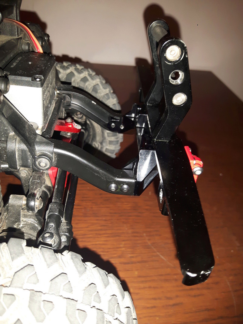

    sinon , après une énième :passur: cde :humhum: ... voilà ce que j'ai reçu :
    ce n'est rien que pour l'avant :
    perso , je pense faire ce montage avec le " surpoids " monté en bas :
    il me faut retirer le flasque AVANT d'1 portique et le remplacer par cette pièce !!!
    par contre , je pense blinder tout ce qui sort du pont AVANT en prenant des pièces alu , pour
    pouvoir assurer un montage au frein filet donc @ bientôt pour la suite du " blindage " AVANT !!! :cool:

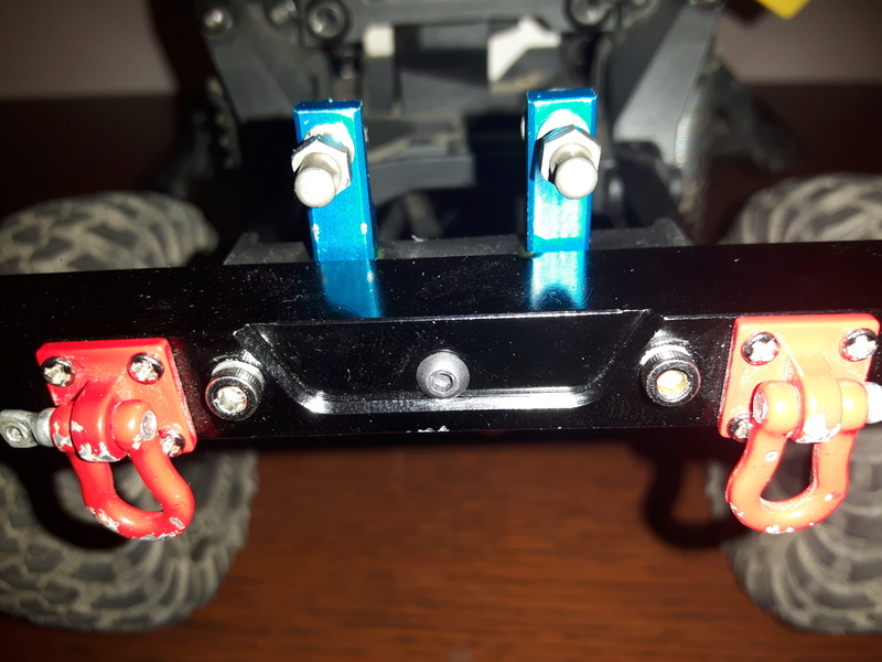

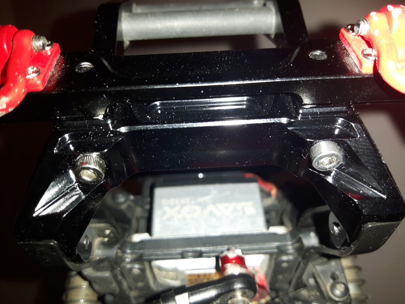

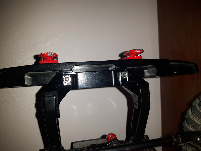

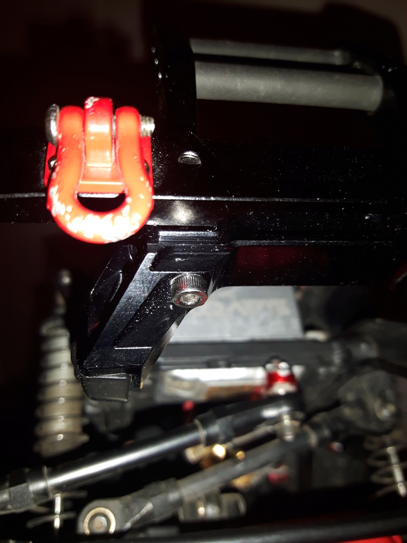

    hello ... quelques news !!!
    donc réception de ceci :
    une modif. pas chère et qui craindra moins les rayures que les mêmes pièces en ALU :humhum:

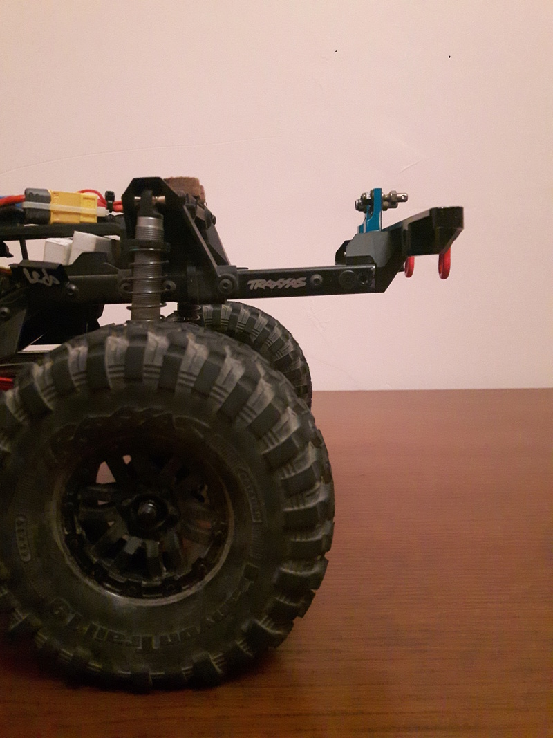

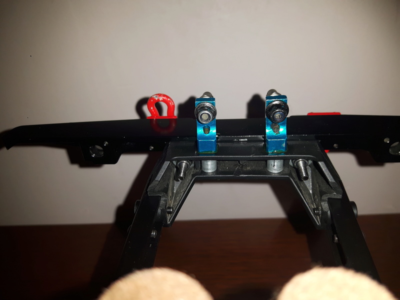

    ensuite j'ai remis une fixation ARRIERE pour monter le pare chocs AVANT tout en alu histoire d'assurer en cas de " roulade " mais je la monte retournée vers le haut :
    une des vis BTR servant à fixer les barres du pare chocs :
    forcément y en a 2 :
    voilà ce que ça donne de profil :
    sympa l'angle possible à l' AVANT ... non !!??? :

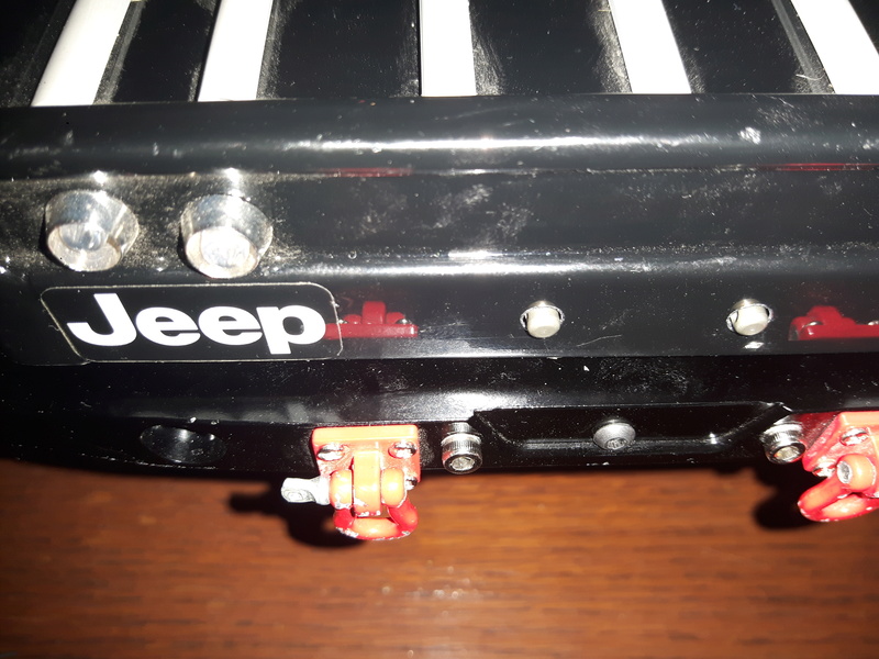

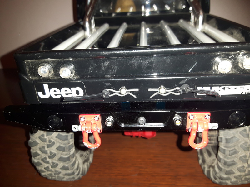

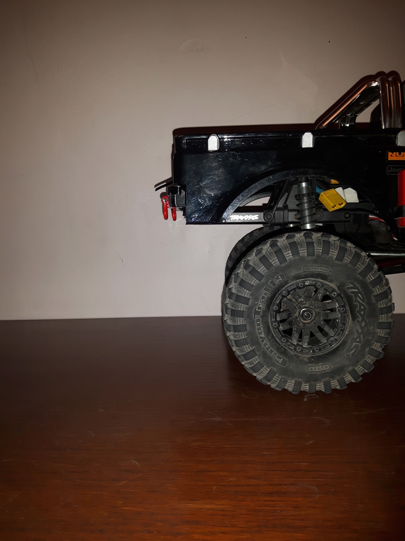

    j'ai remis ensuite la fixation d'origine en plastique à l'arrière , donc sa place initiale , mais retourné ,
    pour gagner de la hauteur pour " toucher / accrocher " le plus tard possible :
    voilà ce que ça donne de profil pour l'ARRIERE :
    sympa l'angle ... non !!??? :

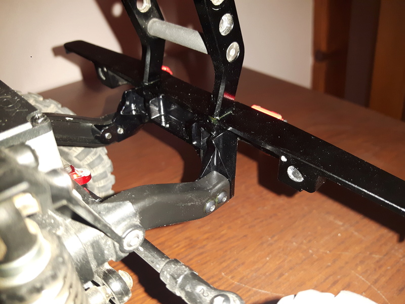

    nouveau système de fixation de la carro pour l'arriere , j'en ai mis 2 au lieu d'1 auparavant et j'ai recouper de 10mm l'arrière de la carro vu que j'ai remonté la hauteur du pare chocs :

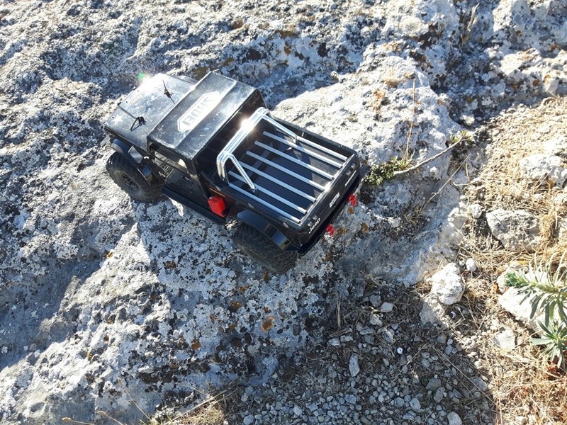

    j'ai oublié un détail rajouté ... voir 2 !!!
    des glaces ( réelles !!! :humhum: ) de rétros extérieur :
    :D
    sinon voilà à quoi ressemble mon TRX-4 actuellement :
    @++:D
