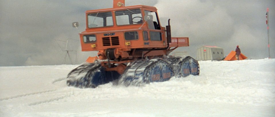

    Cette expédition là date de 1955 jusqu'à 1958.:) Ces Tucker ont été créés exprès pour ça.

    Si tu vas le faire évoluer uniquement sur la neige ou glace (à la limite le sable et la terre bien meuble), je pense que ça va le faire avec les ponts bloqués.
    Et le fait d'avoir les 2 ponts qui braquent va aussi "limiter" le sous virage...
    Dans les cailloux / rochers et sur un terrain avec beaucoup de grip, la forme des chenilles et la surface de contact très importante avec le sol vont clairement être un handicap... Sans parler du risque casse...
    Pour ce qui est du modèle avec la cabine avancée, ce n'est pas celui-là que j'avais en tête, mais bien celui que l'on voit dans le film:
    Bien carré (certainement bien plus récent) et facile à reproduire :D

    Oui c'est aussi ce que je me dis, les ponts tournent et rippent les chenilles sur place au moment du mouvement mais tirent toujours droit, l’avant tire , l’arrière pousse et au dessus le châssis suit le mouvement. De toute façon je vais prévoir les diff ouverts et j’aviserai aux essais et il ne roulera pas ailleurs que dans la neige.
    J'ai fouillé dans les forums et je sais qu'il n’y a pas de différentiel central et que certains ont monté des Diff lockers notamment sur les Dana 60, qu’il est fortement conseillé de tourner le volant seulement en roulant pour ne pas forcer sur les rotules et les chenilles même avec les diffs ouverts.
    Ce modèle là, celui du film, effectivement est différent du 542 Cab Forward, je ne l’ai pas vu ailleurs.

    Je vais certainement faire celui là un 1744 avec cabine 4 places à 4 portes et plateau, avec 2 treuils . Je pense aussi lui mettre la lame chasse neige.:)
