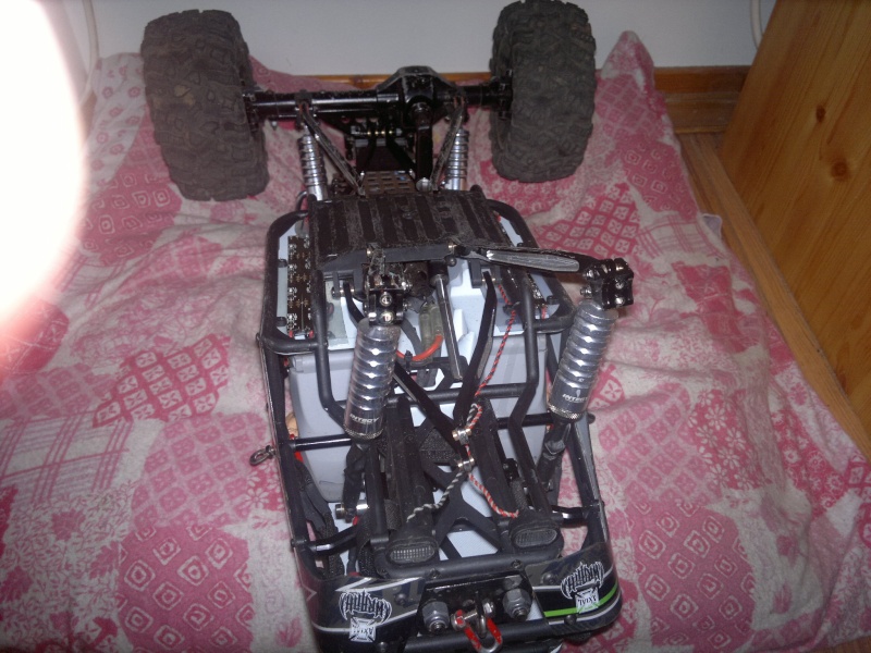

    Salut Mugen, combien pèse ton très joli waith? moi j'en suis à 4kgs100 et je n'ai pas les ponts toutes alu :zunt3:

    J'ai parcouru ton post et il fait 4kgs815 avec la lipo :inkoi3: tu as un sacré engin :yesd3:
    J'adore ton wraith :yes3: il est magnifique :yes3: un aspirateur à avaler les cailloux :yesd3:

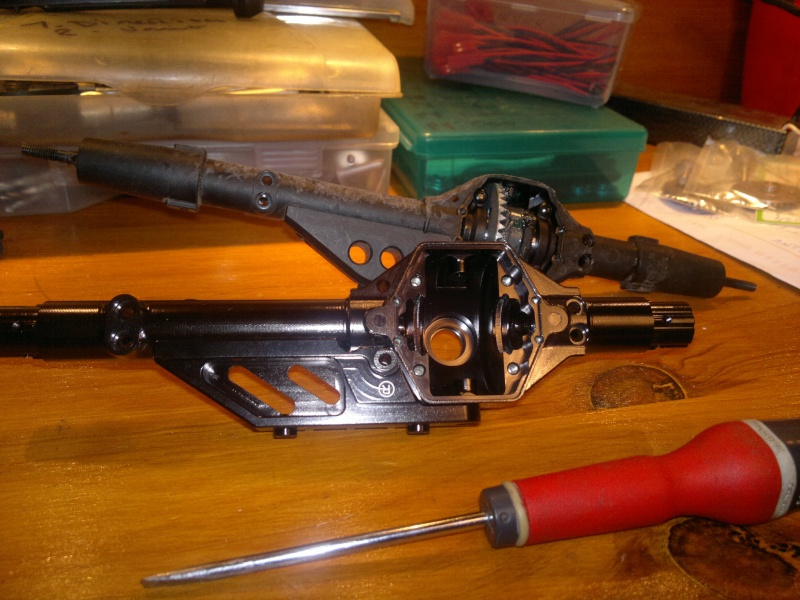

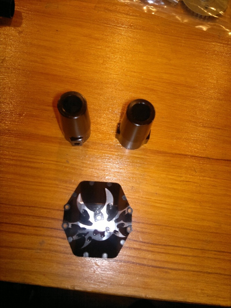

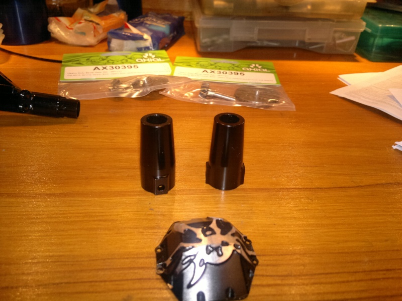

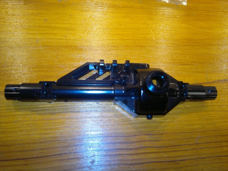

    voilà , je l'ai installé ce pont arrière alu black RC4WD , qui est complet sauf les 2 axes intérieur + le support de liens et l'option AX30395 !!! :yeah3:
    la bête à l'arrivée :
    les extrèmités et le cache alu :

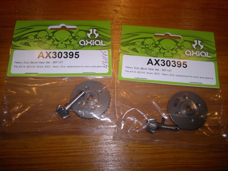

    et les pignons option AX30395 :

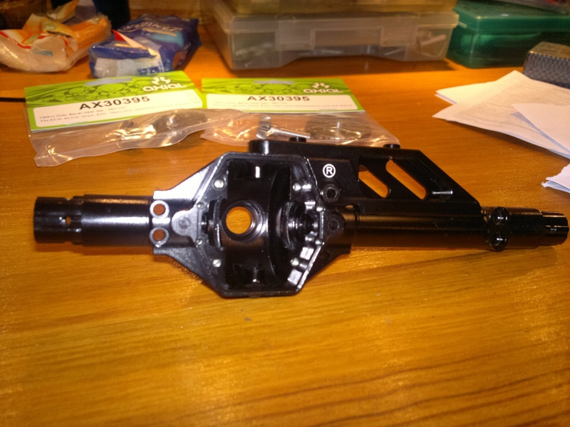

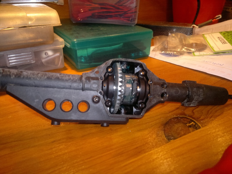

    donc je commence par enlever le pont arrière plastoc d'origine :

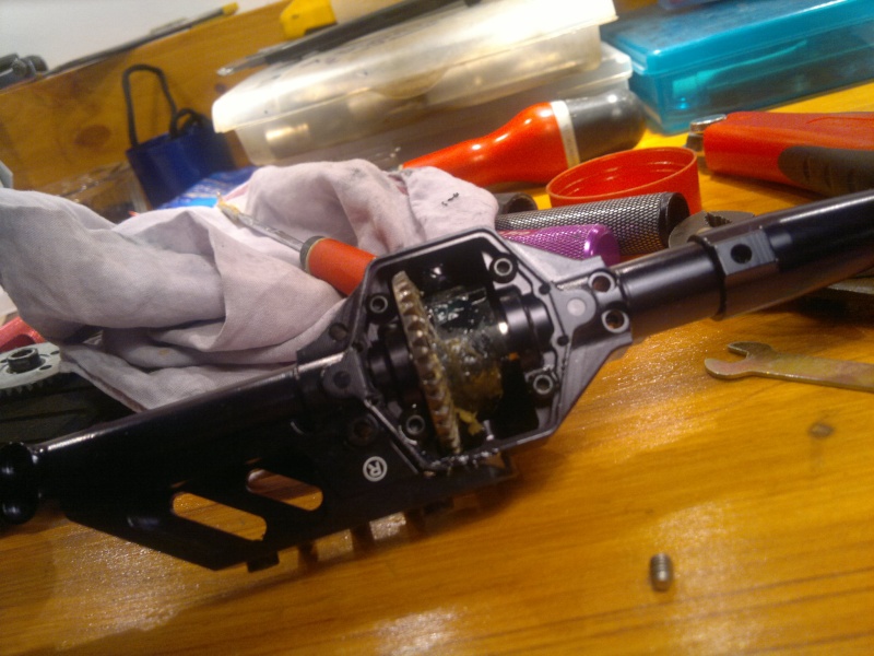

    et hop on enlève les 2 axes et le diff pour y remonter dans la coquille alu :
    ta da daaaaaaaaaaa :

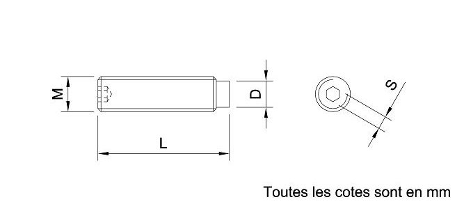

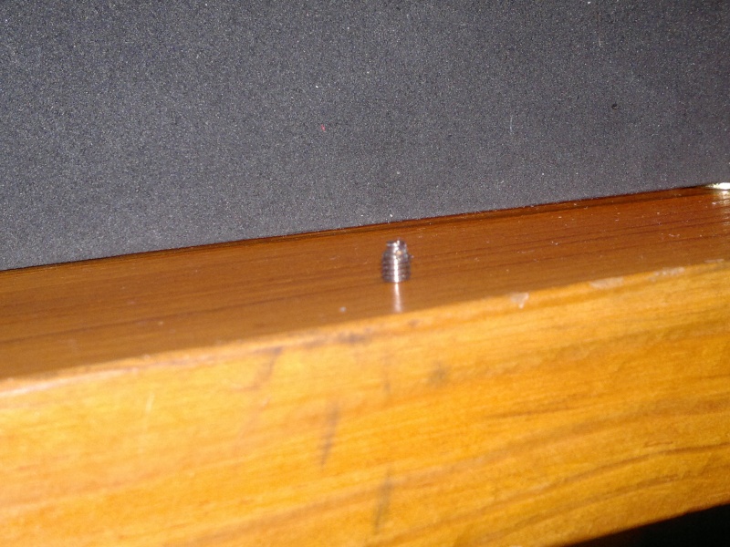

    la " fameuse " vis inox M4 avec téton qui vient se mettre dans le trou de l'axe qui sort du pont pour fixer le cardan en toute sécurité :
    je l'ai trouvé ici : http://cgi.ebay.fr/VIS-HC-STHC-sans-tet ... 27b94cdf42
    description :
    SACHET DE 10 PIÈCES
    VIS A MÉTAUX SANS TÊTE 6 PANS CREUX A BOUT TÉTON EN INOX A2
    AVEC EMPREINTE POUR CLÉ ALLEN
    ENTIÈREMENT FILETÉE
    SELON DIN 915
    M : 4 mm (M4x0.7)
    L : 5 mm
    S : 2 mm
    D : 2.5 mm

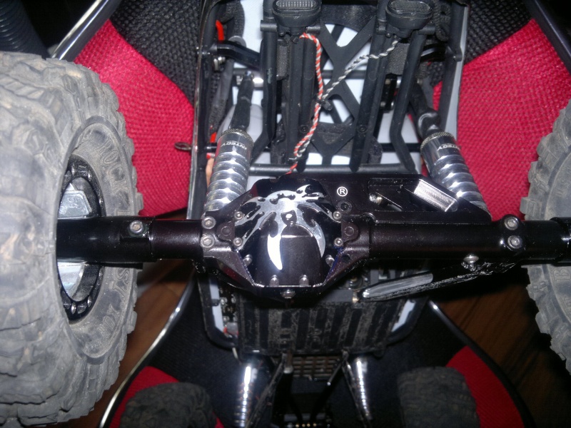

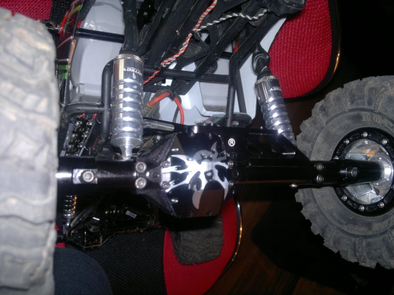

    et voilà l'travail :
    donc en attente du skid alu central alu black et j'en profiterais pour réviser la boite centrale toute alu et acier pour les engrenages , et j'en profiterais aussi pour mettre aussi l'option AX30395 dans le pont avant !!!

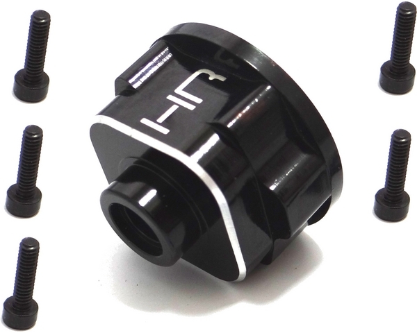

    salut mugen super travail mais tu peut me dire a quoi sert ca stp j'ai ma petite idees mais je suis pas sur
    en image ... ceci :
    1 pour l'avant et un pour l'arrière ... et hop ... hop !!! :mdr3:
    PS : juste dire que le tout , une fois monté , tournait comme une ... ROLLEX !!! :yes3:
    @ bientôt !!! :tadaa3:[/quote]
  9. mugen38
    20 873
    ça remplace le boitier de diff plastoc , là on le voit :
    c'est ce qui est à droite de la couronne !!!
    :tadaa3:
