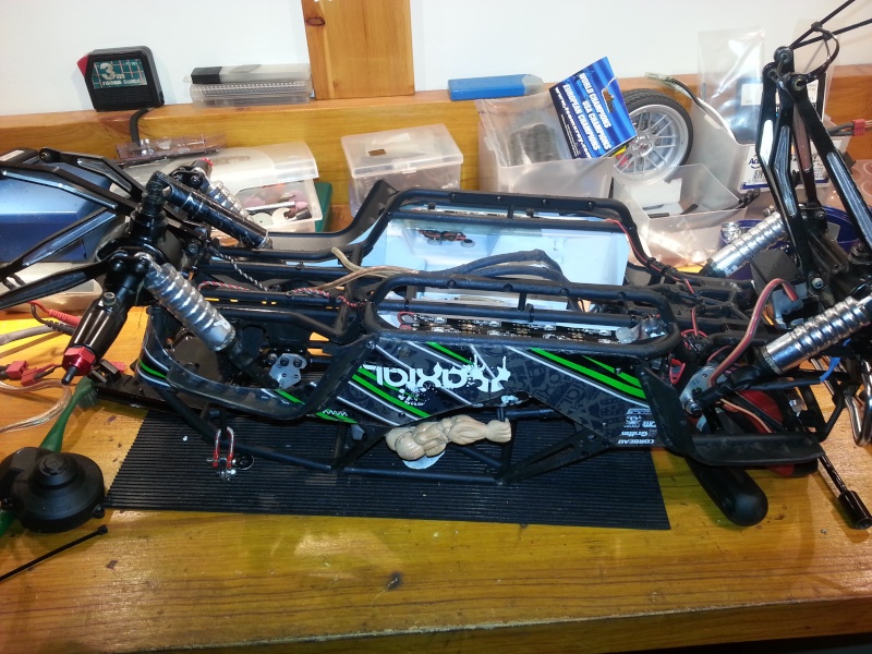

    après moi ce que je dis , c' est que si tu veux un truc fiable , faut mettre tout le devant en full alu , pour pouvoir mettre du frein filet là où c' est nécessaire comme pour les C HUB (où porte fusée ...) surtout si on utilise un servos comme moi de 30 kg / 6V , tout comme la boite tout acier/alu , là encore c' était pour avoir des vis acier dans des taraudages alu , ce qui te permets encore de pouvoir utiliser du frein filet , notamment du L577 , après ce n' est que péché de luxure ... je l'avoue !!! :ang3: :burp3: :tadaa3:
    par contre , le coup de la boite de transfert m'a obligé à modifier des cardans boite/ponts mais j'en ai un jeu d'avance ... on ne sais jamais !!!

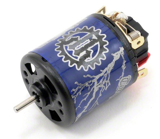

    des news du bestiau ...
    la bête agonisait :
    j'avais déjà eu des signes de fatigue lors de la big 2013 , de mon fidèle 55T AXIAL , alors j'en ai eu marre de voir
    se trainer mon wraith quand je lui demandait de faire des efforts ... alors ... je lui ai greffé ... ça :
    un moteur Holmes Hobbies TorqueMaster Expert en 35T Brushed :yes3:
    toujours accompagné de mon vario AE-2 :yeah3: et là ... il revit enfin !!! :ang3:
    le poids de mon wraith a surement eu raison du 55T AXIAL et donc , sur les conseils de zygmon
    qui a ce type de moteur , j'ai craqué lamentablement pour faire un essai de bout de route avec ce moteur !!!
    à première vue , ça va tellement le faire que j'en ai recommandé 2 autres de ces moteurs mais chez amainhobbies ( au fait , celui en " trop " > c'est pour du " stock " ) ... :mrgreen:
    because , je compte équiper mon SCX10 TUNDRA avec le même moteur , et on verra !!!
    je vais juste surveiller qu'il ne chauffe pas plus que de raison , chose que je n'ai pas encore fait , et hop !!!

    Salut l'ami
    Dit moi , p'tite question :
    Avec ce nouveau moteur , tu perd trop pas en "souplesse " à bas regime ?
    Et il chauffe pas ?
    Au cas je voudrais faire comme toi sur mon wraith ...
    P.S.
    Il doit pas etre mauvais ce moteur ; Regarde , c'est le même que le tien , mais floqué Novak :
  14. mugen38
    20 873
    Re: mon WRAITH à moaaaaaaaaaaa ... en vidéo page 21 & 22 !!!
    hello !!!
    honnêtement pas vu de différence à ce niveau là !!!
    il a un peu plus de vitesse quoi que je suis resté avec le même rapport 14T X 87T donc ça reste à voir because pas testé longtemps et la température faut que je la vérifie à ma prochaine sortie avec ma sonde ( celle que je me sers pour vérifier la température de mon moteur RB ) mais je ferais un petit message sur le sujet ...
    mais niveau qualité de fabrication c'est autre chose , roulement présent , et souplesse nickelle !!!
    :tadaa3:

    plus sérieusement :
    le seul essais fait avec mon 35T Holmes Hobbies a été concluant , perso
    je ne lui demande que de grimper ce qu'il peut grimper , donc la vitesse
    ne m'intéresse pas du tout ( j'ai mon TT 1/8 pour ça ) , et comme je
    recherchais un moteur solide et coupleux , j'ai voulu essayer cette marque
    que m'a conseillé Zygmon :mrgreen: qui lui utilise une version " pro " ,
    la mienne est une version " expert " mais je n'ai fais qu'un essai avec ,
    et il ne m'a pas déçu d'après mes souvenirs , mais je dois approfondir
    l'essai en vérifiant la température en utilisation grimpette !!!
