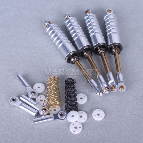

    moi j'utilise ceux là :
    mais je les montent à l'envers c'est à dire avec le corps rempli d'huile tête en bas , pour que le plus " lourds " de l'amortos soit au plus bas , bon après , il y a surement bien d'autres amortos valable mais moi c'est avec ceux là ( plus des réhausses alu ... ) que j'ai trouvé bonheur !!! :mrgreen:
    achetés ici :
    http://www.ebay.fr/itm/Compact-130mm-Al ... 4166a3e833
    pourquoi ceux là :
    ils sont livrés avec 3 jeux de ressorts de dureté différentes , 3 jeux de pistons percés différemment , 2 jeux de chapes de longueurs différentes , la tige de l'amortos fait 5mm de diamètre ( respect !!! :priest: ) et c'est du tout alu !!! :ang3:

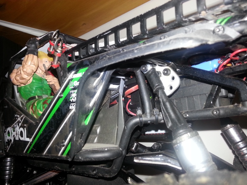

    quelques news de mon bestiau :
    donc ça ce sont les amortos que j'utilise actuellement sur mon wraith :
    http://cgi.ebay.fr/ws/eBayISAPI.dll?Vie ... 1438.l2649

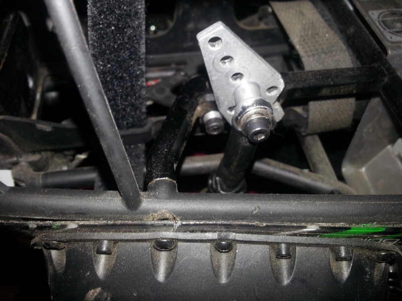

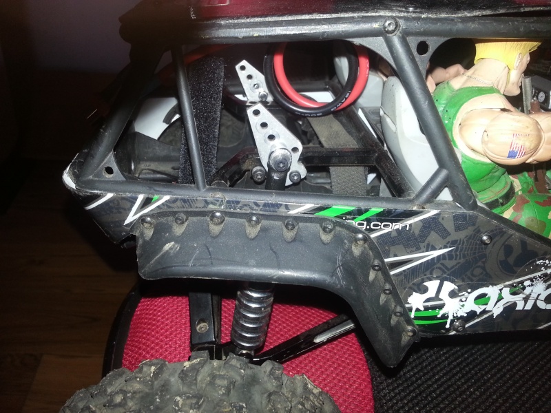

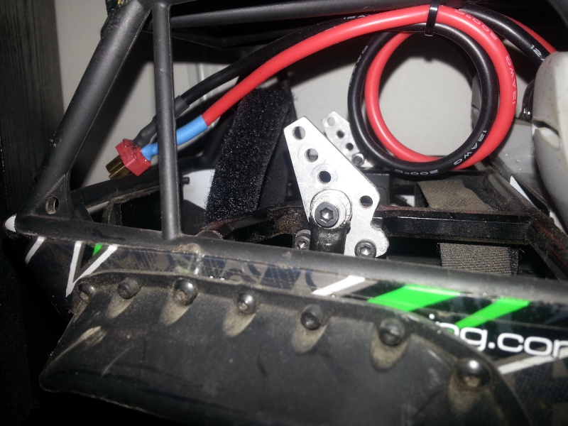

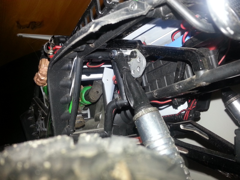

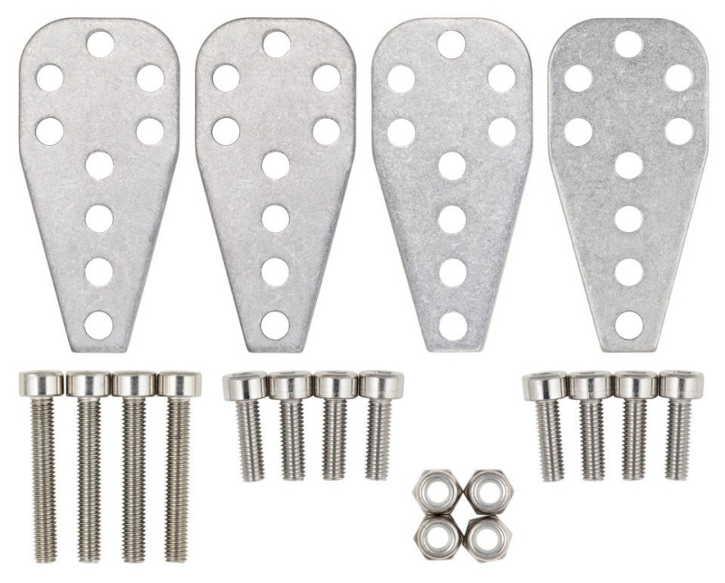

    il sont accouplés depuis peu , avec ce genre de pièces ( pour rabaisser mon CG ... ) :
    que j'ai modifié ( il faut agrandir un des perçages et un coup de lime pour que ça passe , mais c'est rien du tout à faire vraiment !!! ) et positionnées de façon à ne pas avoir à découper le lexan du capot avant de mon wraith !!!
    donc vue de dessus > on ne voit rien qui dépasse :yeah3: :
    la modif se fait de cette façon ( pour l'avant ) :
    là , dans cette 1ère photo ...
    on voit bien l'encoche que j'ai fait pour positionner la pièce alu mise à l'avant , pour que ça passe et surtout , ça me "cale" la pièce alu , ça ce n'est pas négligeable aussi ;) !!!

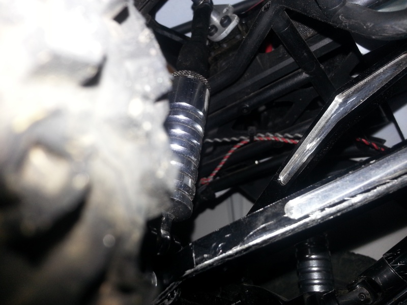

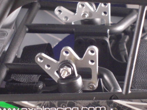

    et de cette façon ( pour l'arrière ) :

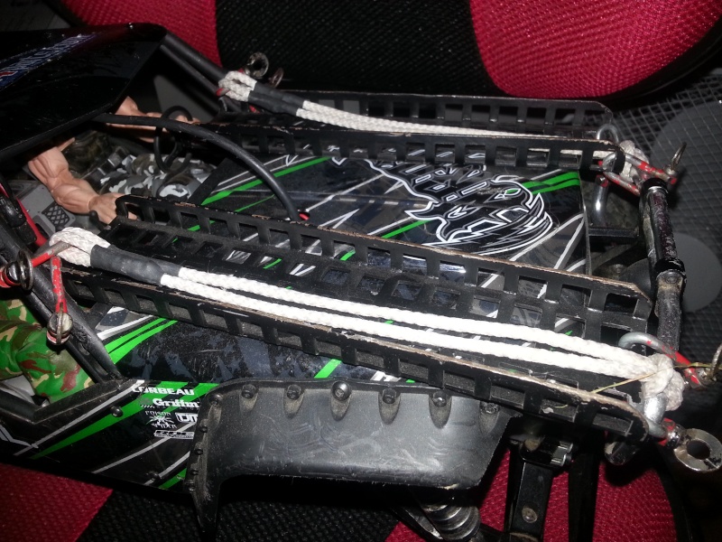

    sinon il y a ce système " anti-bricole " :mrgreen: :
    enfin voilà , pas grand chose , et des essais sont à faire en extérieur pour confirmer que cette
    amélioration est bénéfique ...
    :tadaa3:
