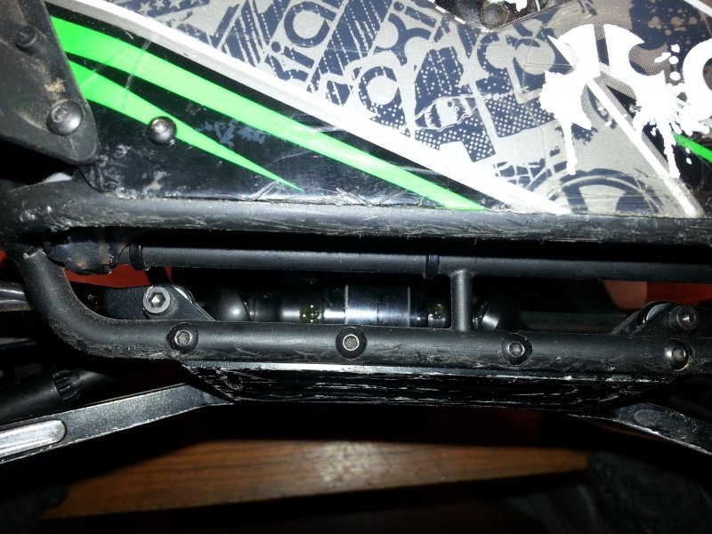

    les garde boues sur les coter touche pas les roues quand tu est en croisement de pont ? :jecpa3:
    20 873
    Re: mon WRAITH à moaaaaaaaa ... vidéo P. 21 & 22 et des news
    et non !!! :wink3:

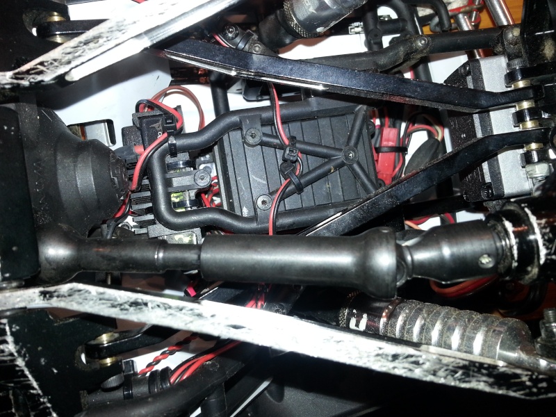

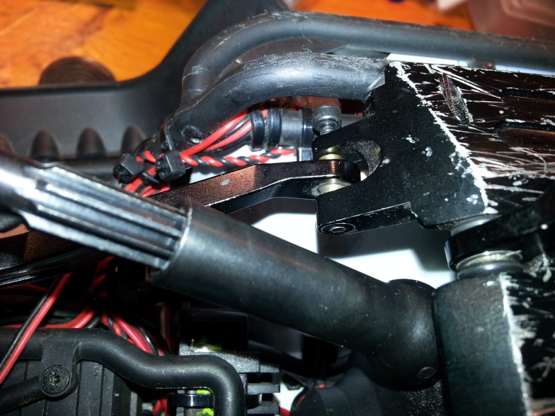

    voilà des news de mon wraith ... avec un essai en cours avec des cardans MIP ... histoire de faire un peu plus dans le standard , c'est à dire sans bidouiller , sans modifier , sans usiner , et je pense avoir trouver mon bonheur :
    celui monté à l'avant ...
    monté avec des embouts un peu plus long côté fixation du pont et de la boite de transfert !!! :brico3:
    celui monté à l'arrière :
    c'est un mixage entre celui-ci : http://cgi.ebay.fr/ws/eBayISAPI.dll?Vie ... 1439.l2649
    et celui-là : http://cgi.ebay.fr/ws/eBayISAPI.dll?Vie ... 1439.l2649
    celui de l'avant fait parti du sachet ref. 11116 de chez MIP , juste je lui ai monté des embouts un peu plus long ( ceux que l'on voient en haut à gauche de la photo ci-dessus ) pour rattraper la distance qui me manquait vu que je n'ai pas la boite de transfert d'origine , en effet , elle est moins large que celle d'origine ... ;)
    :tadaa3:

    salut
    si je peux me permettre j'aurais inversé
    plus c'est long côté pont, plus ça va accrocher, le long j’aurais mis côté transfert à choisir :jecpa3:

    merci de tes conseils mais si j'inverse ça va toucher au niveau du skid central , mais de toutes façons , ça passe bien dans cette configuration donc je vais les laisser comme ça , et après avoir testé toute l'après midi , je dois dire que tout est nickel , juste les MIP sont bloqués par des vis en M3 que je vais passer dès demain , en M4 , par sécurité et pour pouvoir serrer et desserrer sans risque sinon R.A.S. , le moteur version EXPERT en 35T Holmes Hobbies se révèle être une tuerie , du couple , et plus de dynamisme quand on a besoin d'avoir de l'élan et de la vitesse , et aussi le fait d'avoir rabaissé mon CG de 10mm se fait ressentir dans les passages raides ... que du bon en somme !!! :mrgreen:

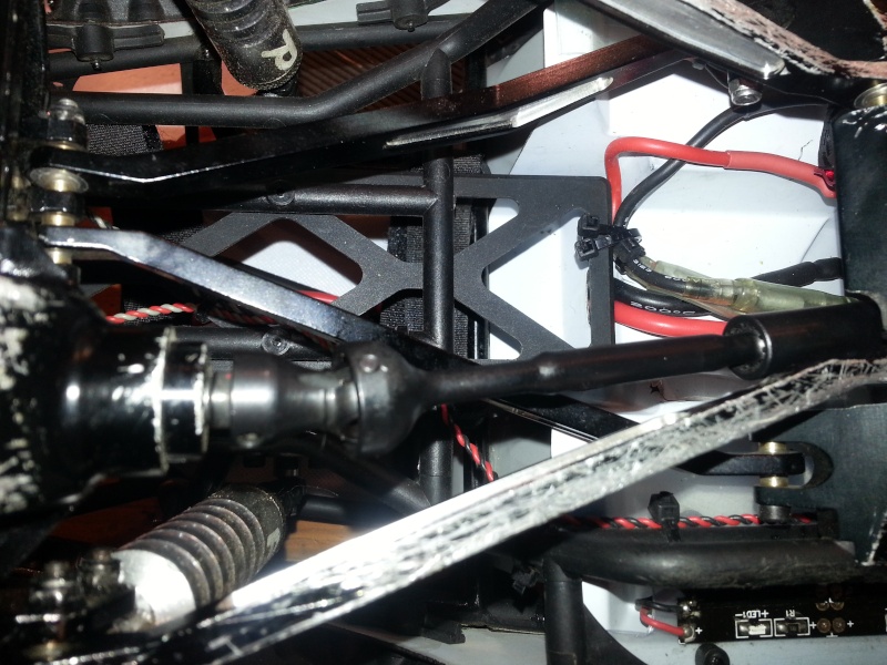

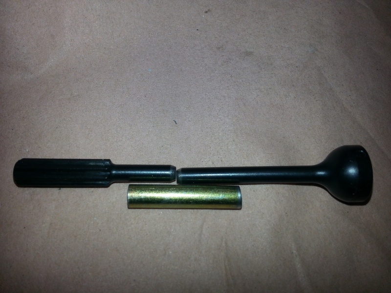

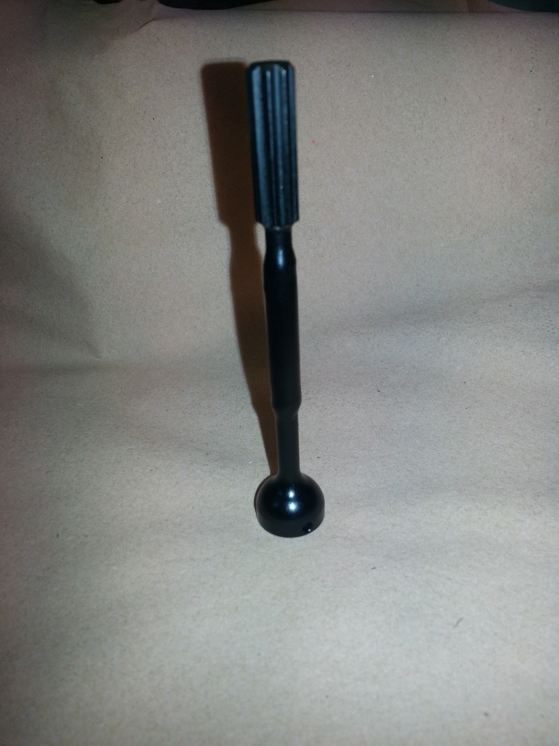

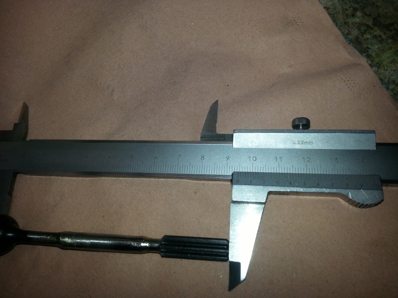

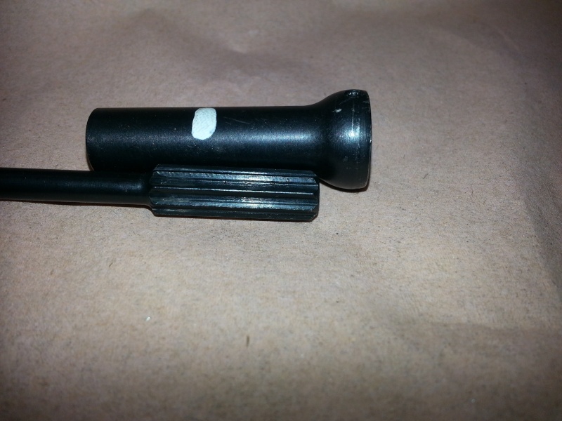

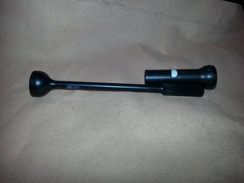

    comme je trouvais le cardan arrière trop long , la preuve > le trait blanc c'est la longueur total des rainures en partant de ... la gauche vers la droite :
    ce qui faisait environ 15mm sur 25mm de dispo :burp3: :
    donc il fallait que je le raccourcisse de 10mm , après tout je suis capable de le faire sur une transmission éch.1 pourquoi ne pas le faire sur une à l'échelle 1/10 heiiinnnn , donc ... Go !!! :brico3:
    l'objectif est de ramener les cannelures à ce niveau :

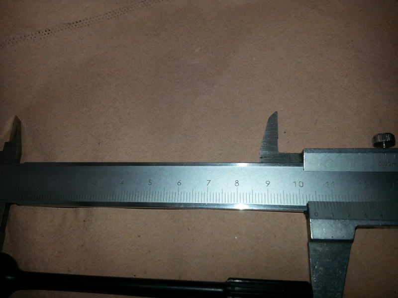

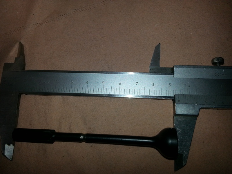

    la côte d'origine > 104.5mm :
    et la côte - 10mm une fois coupé et mes 2 extrémités chanfreinées :
    nickel !!! :yes3:
    j'ai besoin d'un tube ensuite ... donc je fouine ... et je trouve ça ( après le coup de disqueuse etc :mrgreen: ) :

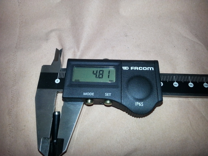

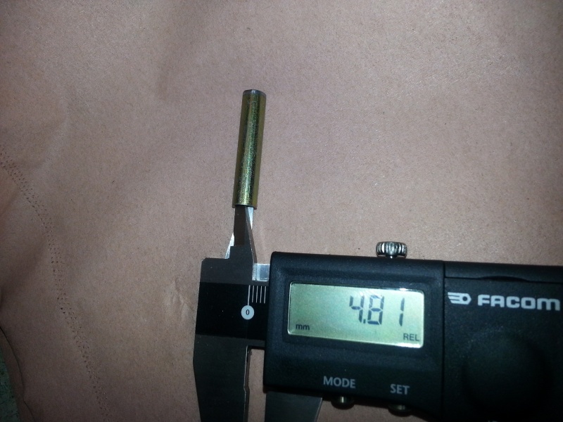

    bon ... maintenant voyons quelle côte fait l'axe MIP :
    et quelle côté fait le tube que j'ai " trouvé " :
    :inkoi3: > pile / poil la côte !!!!!!!!!!!!!! :ang3: :mad3: :blerp3:
    j'aurai aimé avoir un peu de serrage :roll3: mais je ferai avec heiiinnnnn !!! :blerp3:
    l'alignement sera bon , je n'ai pas de jeu , ça va le faire ... :wink3:

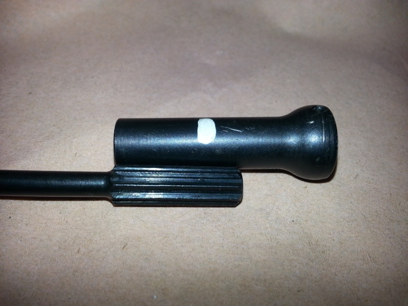

    et Hop , je vous fais grâce du chapitre " brasure " , brossage etc , mais voilà le résultat :
    là c'est après :brico3: peinture ( noir satiné ... ) :
    le résultat une fois l'arbre remonté est sans appel , je suis à présent certain d'utiliser toute la surface des cannelures , pari gagné , c'est vraiment mieux de cette façon :
    :tadaa3:
    PS : j'avais écris que je ne " bidouillerai pas " mais je n'ai pu y résister et pis c'était pour une bonne cause ... celle de la fiabilité et de la durabilité de ma nouvelle transmission !!! ;)

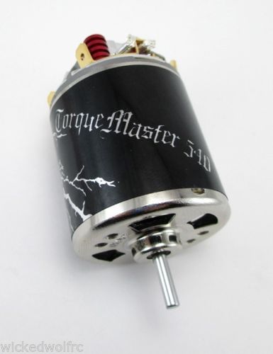

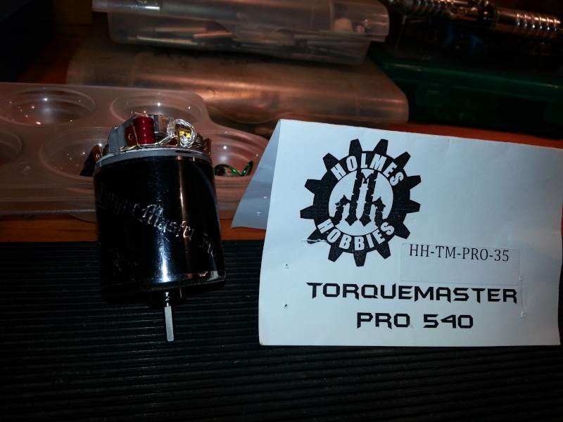

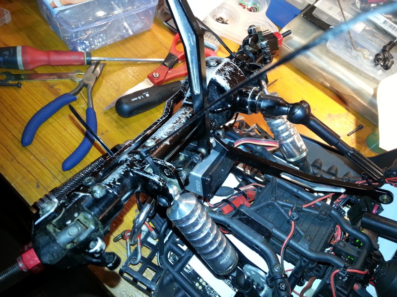

    voilà quelques nouvelles de mon :ang3: wraith avec au programme :

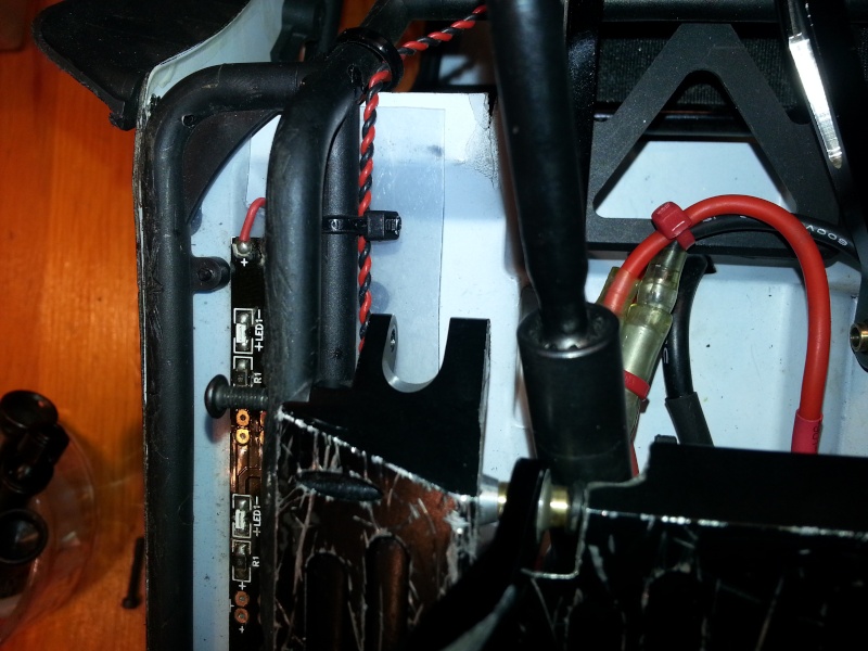

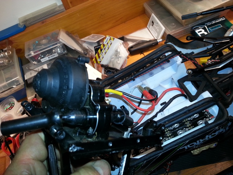

    montage de la version PRO de mon monteur brushed 35t Holmes Hobbies + pour certains heureux possesseurs et nouveaux venus , je vous montrerai en photos , ma façon de démonter et remonter le skid de mon bébé , ce qui donne accès au moteur et à quelques fils ...

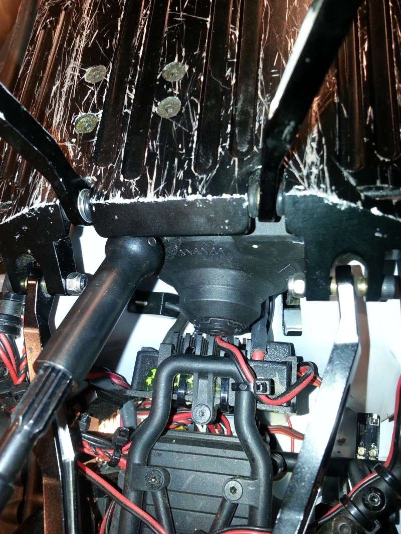

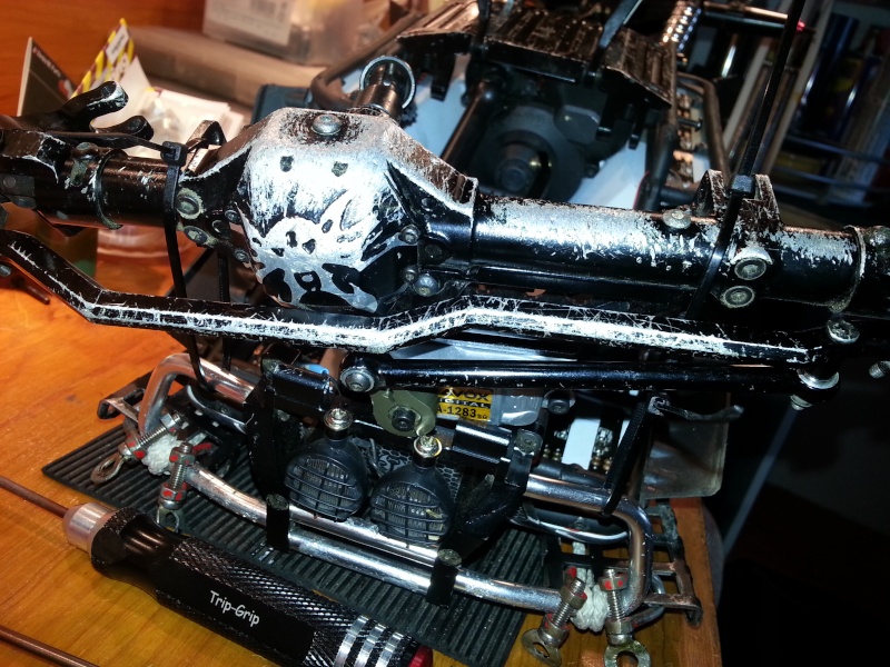

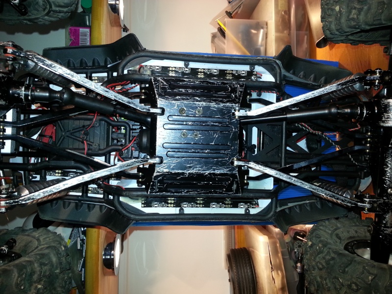

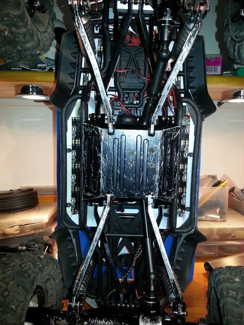

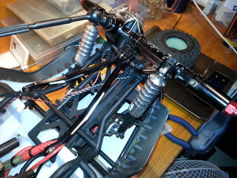

    le démontage , donc , j'enlève les 2 vis des liens inférieurs D et G côté PONT et celles des liens supérieurs D et G , mais du côté SKID , cette fois ci :
    je fais pareil pour ceux du pont arrière et avant , mais ensuite , pour l'avant je maintient / bloque le pont AVANT grâce à des colliers rilsan pour éviter tout mouvement intempestif et non désirés , de celui-ci , surtout si comme moi , vous avez maintenu les fils du servo , cela évitera en cas de maladresse , que les fils du servo ne retiennent à eux seuls tout l'ensemble qui va et vient comme bon lui semble , vu que les liens ne sont plus en place ;) :
    ensuite j'enlève les 2 x 4 vis qui retiennent le skid central :

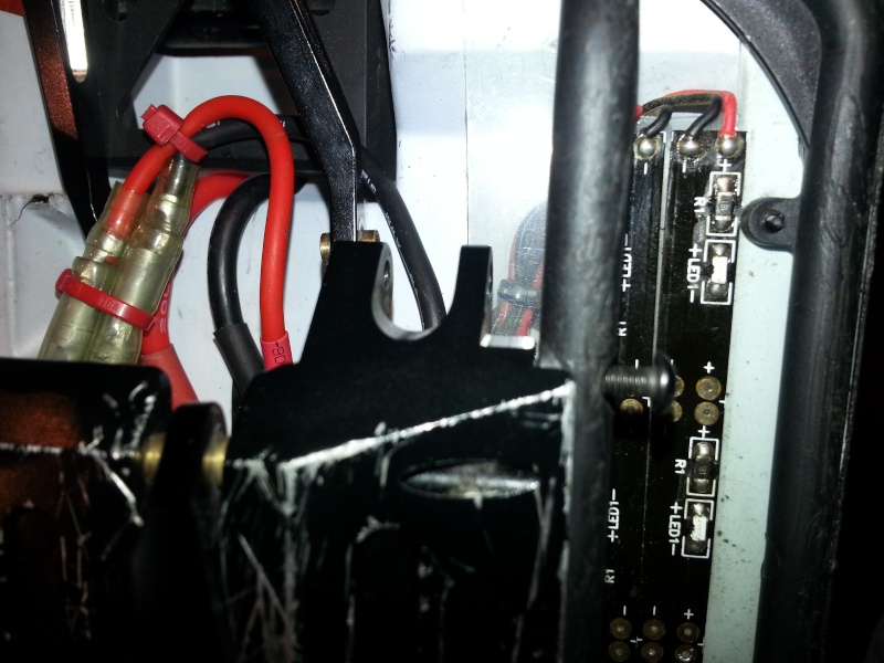

    si je le peux , j'immobilise les 4 liens reliés au skid central avec une ficelle ou un collier rilsan !!! :wink3:

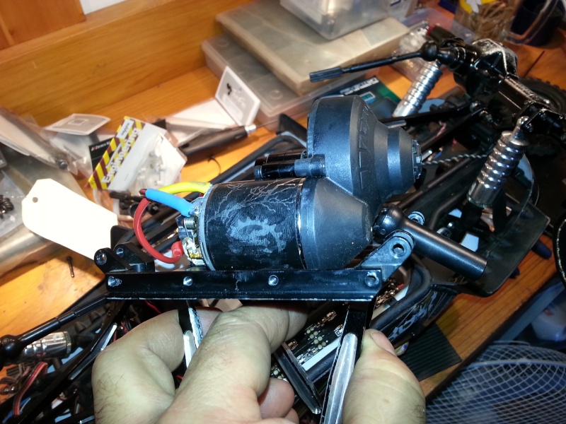

    et voilà , maintenant , j'ai accès à mon moteur expert Holmes Hobies :

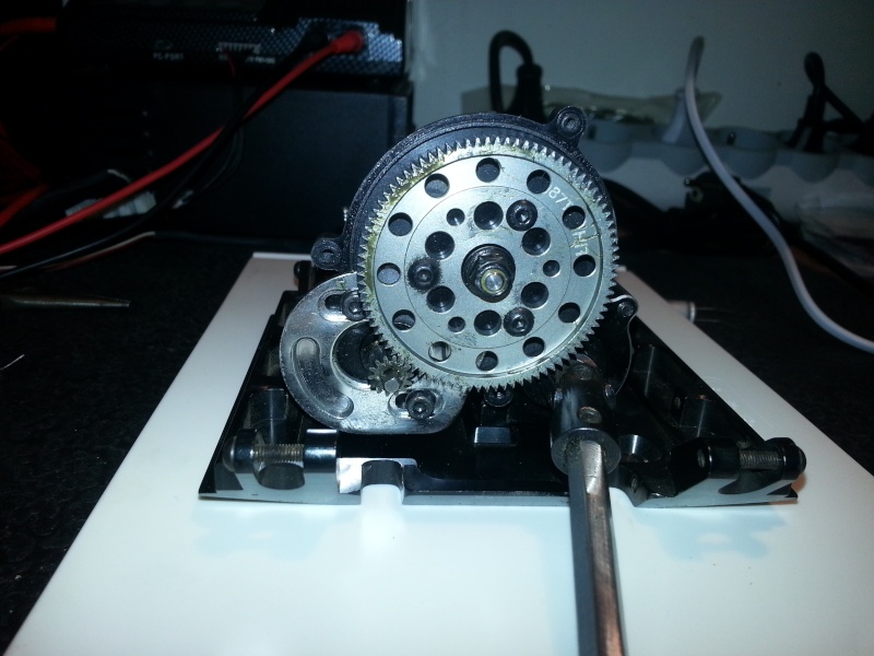

    que j'échange contre la version PRO que voilà :
    donc là , je fais gaffe à mes fils + et - du moteur / vario ... c'est tout !!!
    on enlève les 3 vis pour retirer le cache couronne de la boite de transfert et avoir accès aux 2 vis qui tiennent le moteur :
    une fois le moteur PRO monté je fais attention à mon réglage d'entre-dents , je remets le cache couronne :

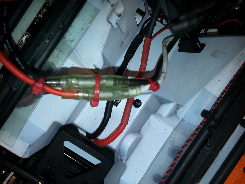

    petite astuce :wink3: pour être certain que les fils de votre moteur / vario reste en place :

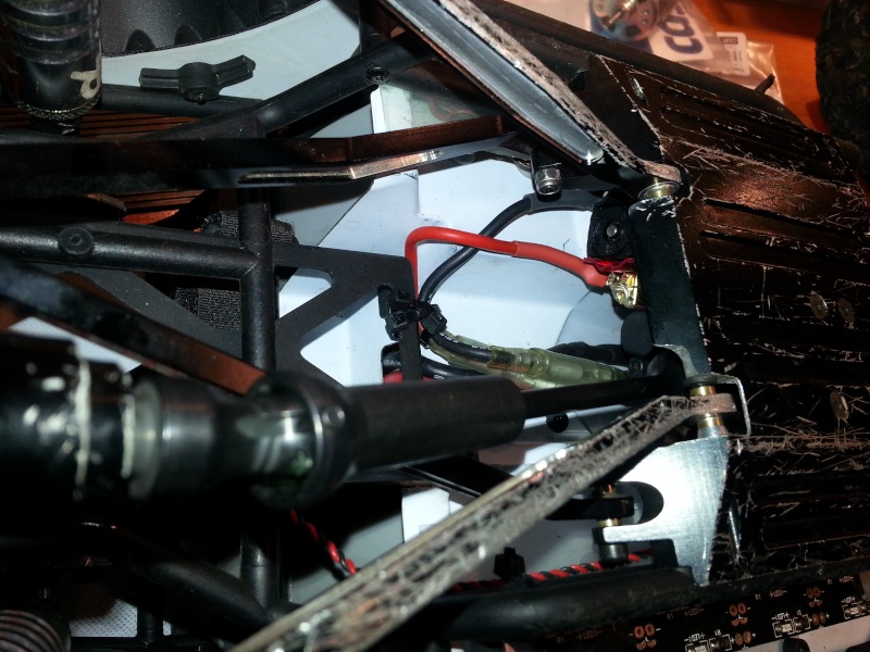

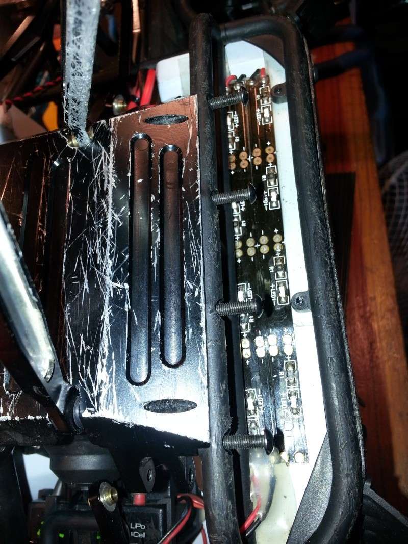

    ensuite je remonte le skid en premier sur le châssis en commençant cette fois ci par remettre les vis 2x 4 vis du skid ( au début j'en place 1 à droite et 1 à gauche du skid , pour le " stabiliser correctement " , mais sans les serrer à fond !!! ) :
    je place ensuite les 6 autres vis du skid central et là je serre correctement les 8 vis du skid :
    je remets les 2 vis D et G des liens supérieurs côté skid / pont arrière :
    avec des contre-écrous nylstop et je remets les vis côté skid arrière ( là photo de l'avant mais c'est pareil ) des liens inférieurs :

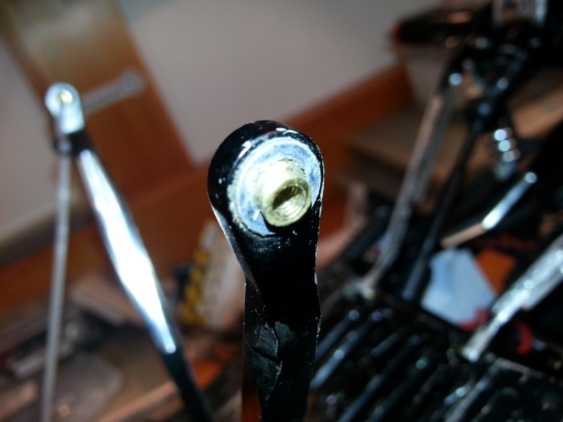

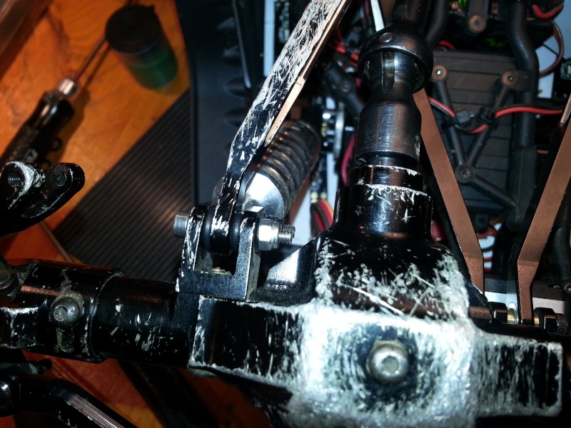

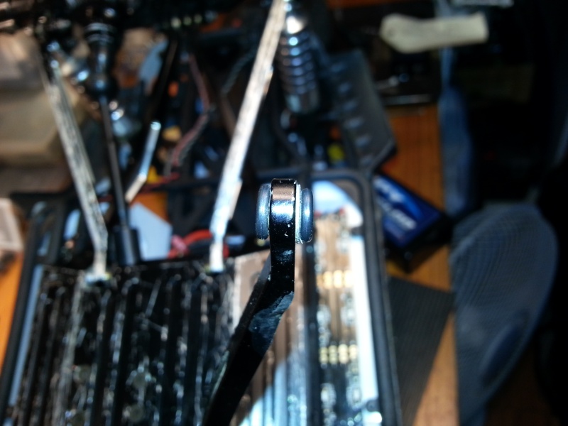

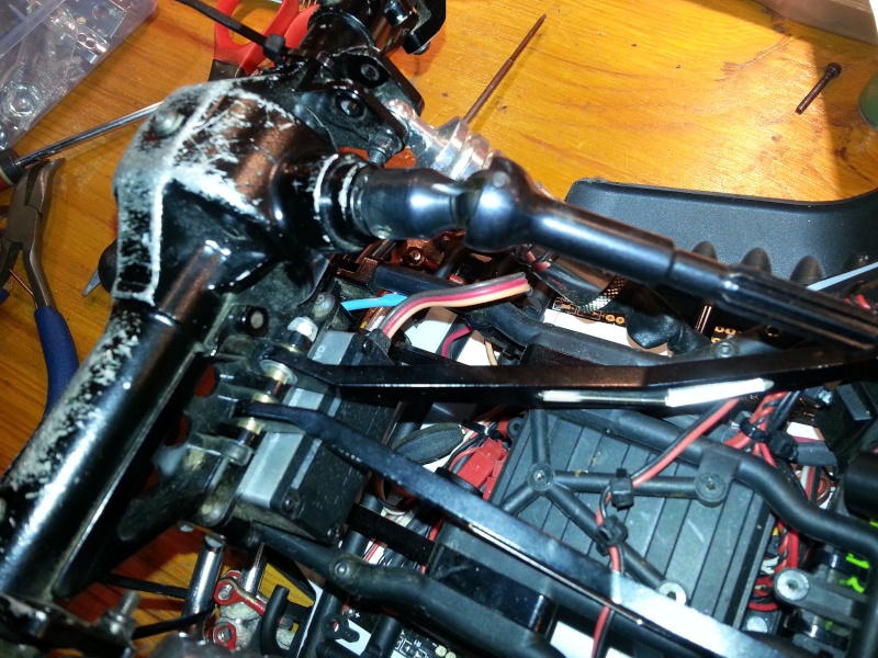

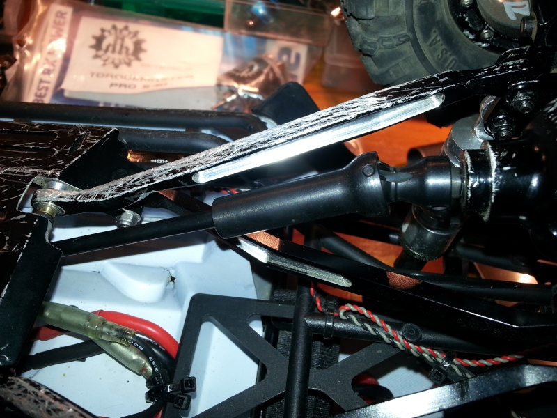

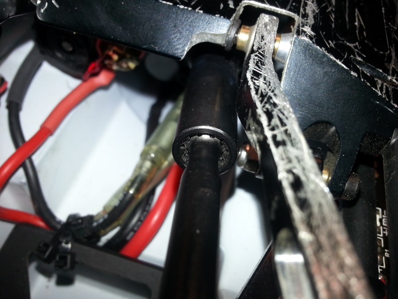

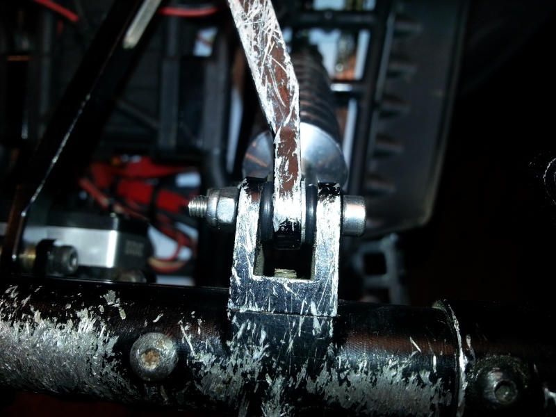

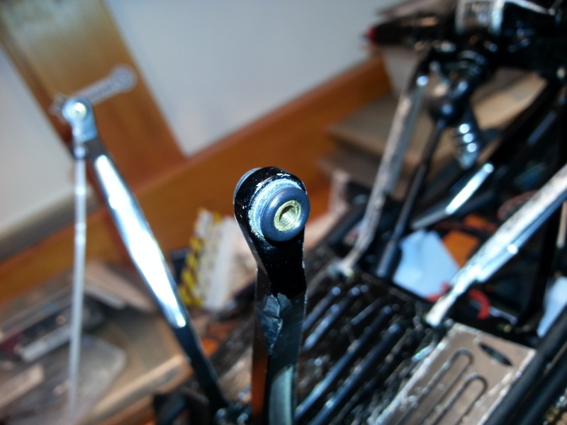

    l'arrière étant fixé passons à l'avant , et là , pour ceux qui comme moi on ce genre de lien avec les rotules qui tiennent avec des bagues serties dans l'extrémité de liens alu :
    voilà l'astuce que j'emploie pour maintenir l'ensemble à l'avant pour les liens inférieurs :
    je n'en ai mis qu'aux liens inférieurs avant > côté skid :
    et côté liens inférieurs / pont avant :
    à savoir que depuis que j'ai employé cette astuce de placer 2 joints de chaque côté de mes rotules
    rien n'a bougé ... :yes3:
    voilà , après test mais dans la maison , tout fonctionne comme d'hab , y a plus qu'à !!!
