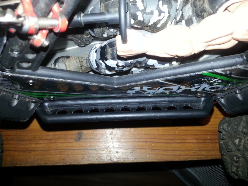

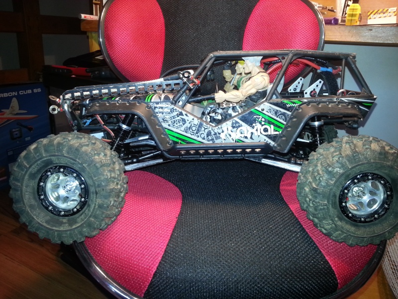

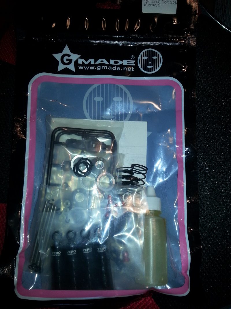

    :ang3: quelques news ... en photos !!! :brico3:
    vous ne voyez pas le changement effectué et un essai " à viendre " avant la BIG ??!!!!! :roll3:
    bon , pour la modif. rajoutée , regardez par là ... sur ces photos :
    et oui ... :wink3: ... c'est des marchepieds de SCX10 que j'avais dans mon tiroir !!! :mrgreen:
    ça faisait un moment que cette idée d'adaptation me trottait dans la tête et voilà , je les
    ai installé , juste pour le fun et je trouve que ça rends assez bien moi !!! :wink3:
    le système de fixation assez simple au final , 4 vis et GooOOooo !!! :yes3:
    j'ai du percer à 1.5mm le châssis tube avant de mettre des vis que j'avais dans un sachet et qui
    venait d'un achat de servo et hop c'était fixé en un rien de temps !!! :brico3:

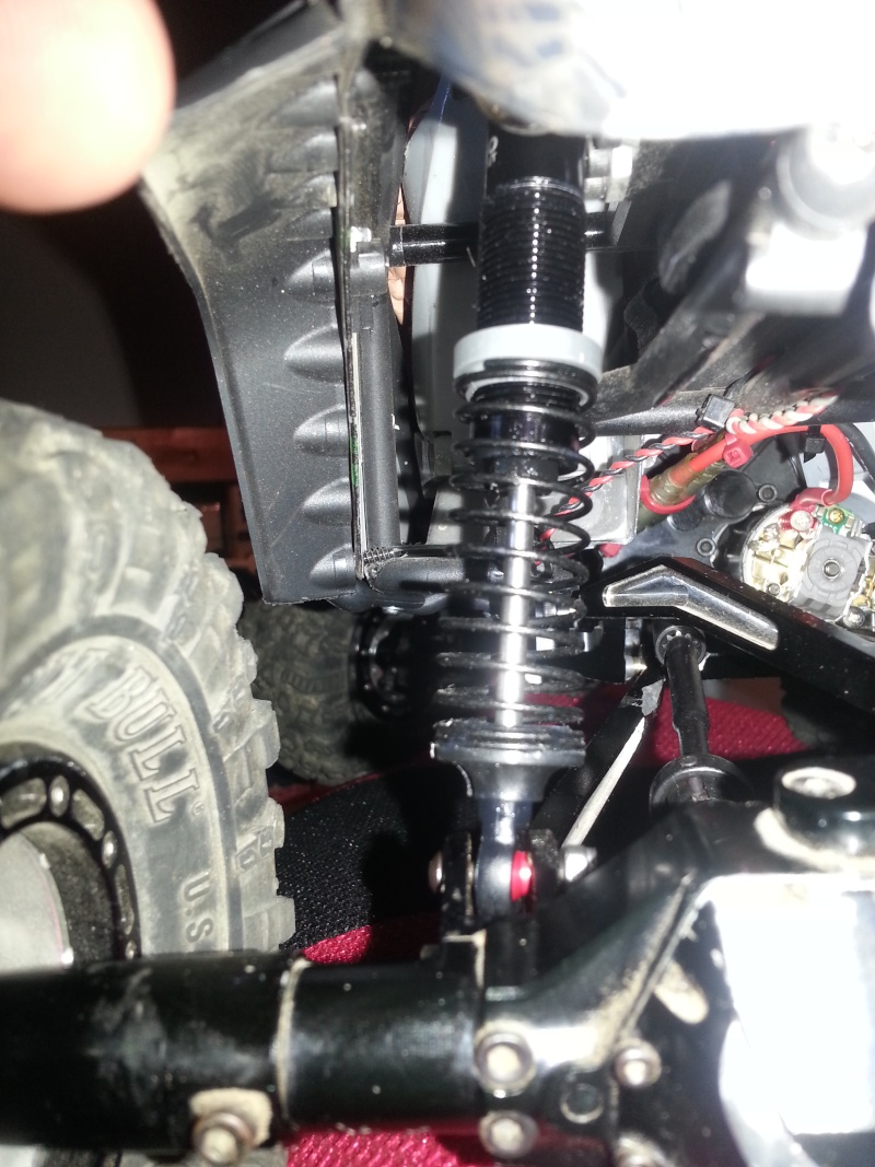

    maintenant l'essai à venir :
    des amortos Gmade Zéro de 104mm :
    j'ai juste du monter des chapes plus longues sur ceux de l'avant sinon c'est tout , reste plus qu'à tester maintenant ... :roll:
    ( les autres étaient bien mais comme je ne pouvait pas régler la hauteur j'ai voulu tester ceux là avant la BIG 2014 ... ) et selon le résultat de l'essai je les conserveraient ... ou pas !!! :mrgreen:
    voilà ... :tadaa3:

    Re: mon WRAITH à moaaaaaaaa ... vidéo P. 21 & 22 et des news
    Joli les marches pieds :yeah3:
    Si je me trompe pas , ces nouveaux amortos auraient des ressorts particulièrement souple ...
    Vu le poids de ton wraith :mrgreen: , faudrait peut être le stabiliser en jouant avec les différentes coupelles fournies quitte a y mettre celles qui ont que 2 troues affin d’éviter qu'il " se laisse trop aller" dans les devers ... ou qu 'il fasse le bateau . :sarcas3: ... A voir ...a voir
    merKiiiiiiiiiiiiiii :priest:
    mais bon , ils étaient montés , juste avant , sur mon scx10 du même poids , et de souvenir ,
    j'ai mis les pistons à 2 trous , et de l'huile en indice de viscosité 250 pour avant et 350 pour l'arrière ,
    mais le wraith ne s'aplatit pas quand je le pose sur ses 4 roues ... à voir à l'usage donc !!! :mrgreen:

    alors > amortos testés et ... approuvés !!! :yes3:
