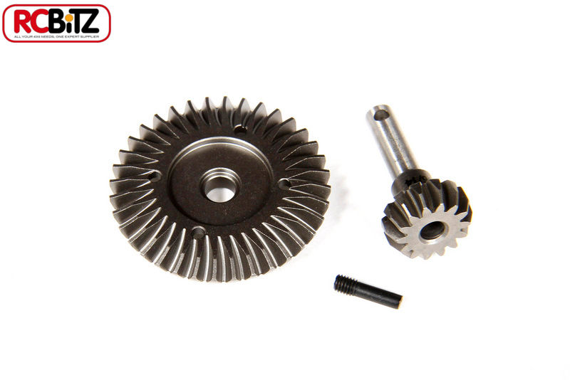

    -toute la transmission boite / pont AVT et ARR
    -changer ce qui il a dans les ponts AVT et ARR contre des AX30395 par exemple ... ça quoi :

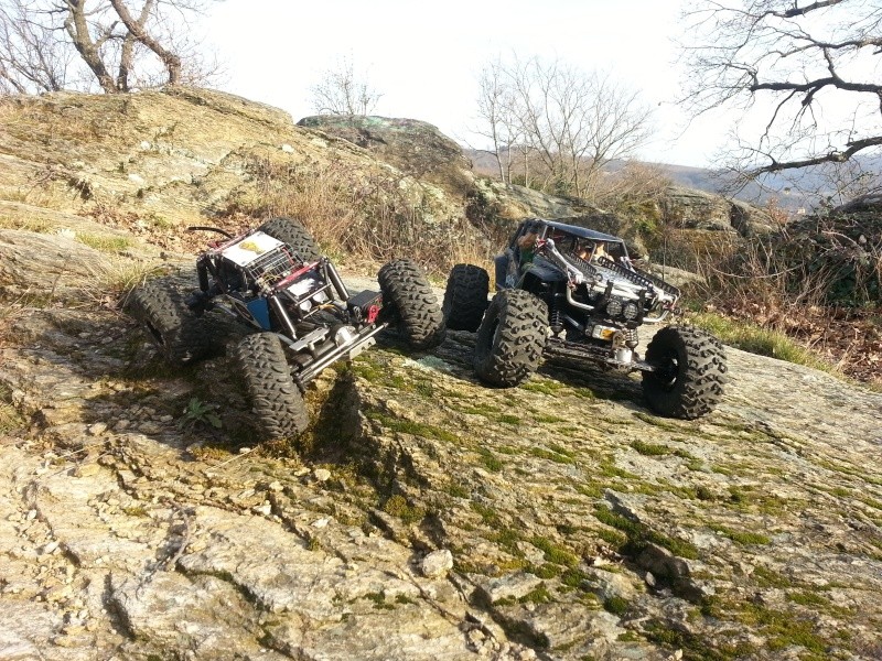

    quelques news ... :mrgreen:

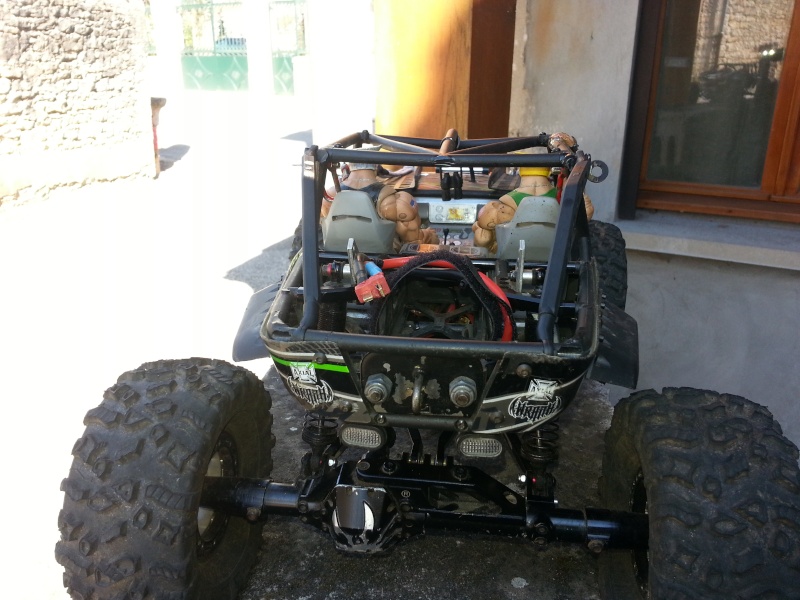

    aujourd'hui je suis allez à SEYSSUEL avec un pote , bon ça c'est fait rapidos , pas eu le temps de prévenir , mais bon , juste mettre une vidéo , courte , mais moi j'aime bien car mon wraith me surprends de plus en plus quand je vois ... ça :
    je signale que j'ai conservé la batterie à l'arrière ... :blerp3:
    et là ... c'est le Gmade R1 de mon pote Thomas avec mon wraith :
    @++ :tadaa3:

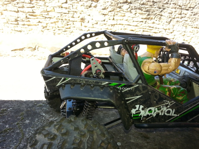

    bon ben comme l'été arrive ... :brico3: ... changement de look pour mon bébé :
    :tadaa3:
    PS: un capot à l'arrière devrait voir le jour dès que ... :blerp3:

    Ca fait du bien de faire peau neuve... :yeah3: !!
    Tant qu'à faire et dans la politique full métal tu passerais pas tes panneaux en alu aussi ?
    Au pire il en existe des tout fait.
  20. mugen38
    Re: mon WRAITH à moaaaaaa ... vidéo P. 21/22&27 et des news
    niet , j'en ai eu ( trop long à raconter :roll: ) et je les ai pas gardé = :burp3:
    aime pas ça > moaaaaaaaa !!!
