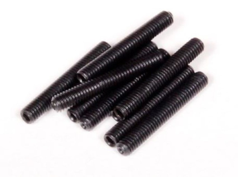

    sinon j'ai " fabriqué " à ma sauce des trucs comme le cardan boite / pont ARR en mode no soucy
    mais là pour les rehausses, elles viennent d'ici :
    http://www.ebay.fr/itm/281077401008?ssP ... 1438.l2649
    et j'ai juste eu à leurs donner un petit coup de lime :brico3: pour qu'ils passent et hop !!! :mrgreen:
    ( d'ailleurs y a des photos là dessus dans ce post page 24 ... pour info !!! )
    le but était de garder les mêmes amortos et leurs amplitude et de rabaisser mon CG > pari réussi !!!

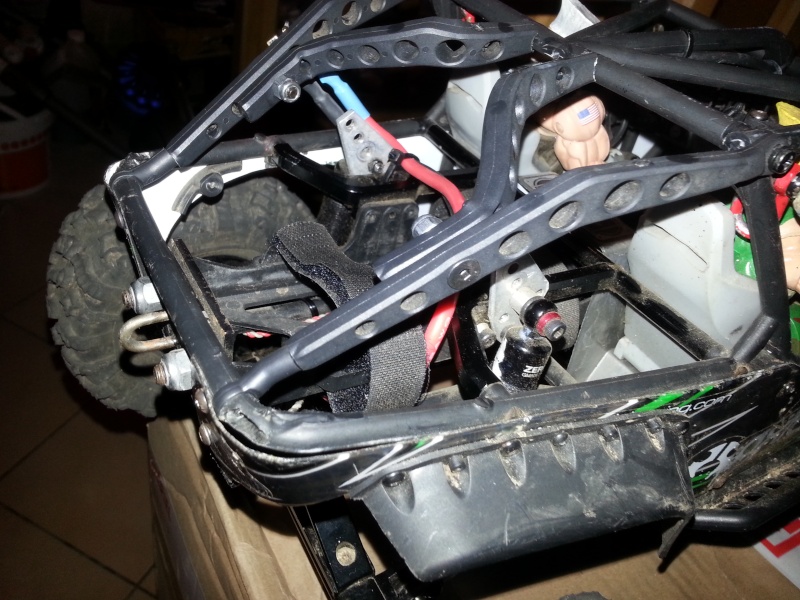

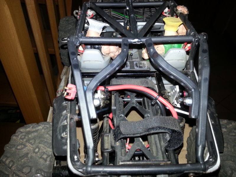

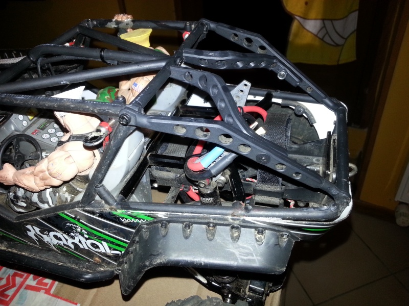

    dernière avancée de mes modifs :
    j'ai préféré renforcer un peu ...
    un coup de chaleur au décapeur thermique , on refroidi à l'eau quand l'angle est bon , et hop le tour était joué !!!
    :tadaa3:
  8. 50hmcre
    50hmcre membre
    18 Janvier 2014
    246
    Re: mon WRAITH à moaaaaaa ... vidéo P. 21/22&27 et des news
    sa fait chouette comment tu les a fixer en haut ? :jecpa3:
  9. mugen38
    ha haaaaaa bonne question !!! :yeah3:
    j' ai percé à 2.5mm le tube du châssis et le lien plastoc et j'ai vissé ça :
    tu sais c'est les vis M3 que l'on mets entre un lien et une rotule !!! :yesintel3:
