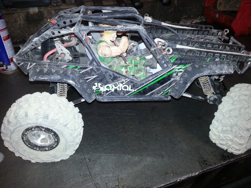

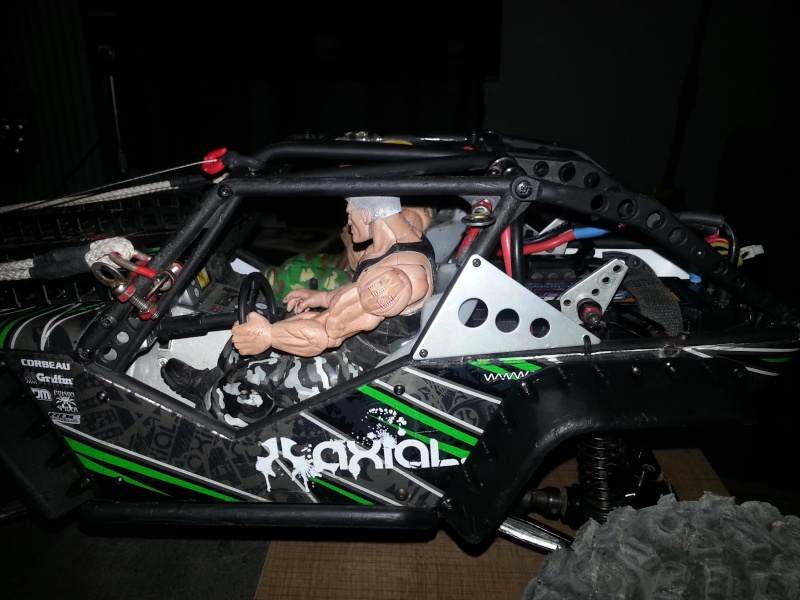

    hello ... quelques news de mon bestiaux ... le voilà de retour de MONTALIEU :

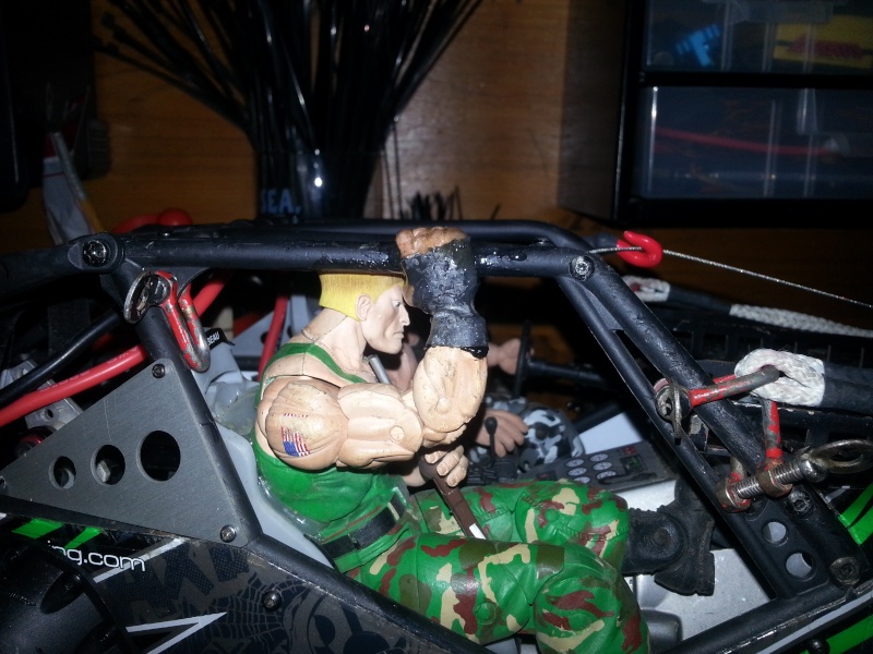

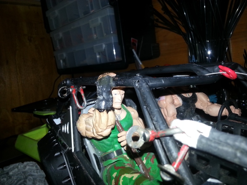

    le passager à eu la main arraché ... le pauv ... le pauv' !!! :mad3: :mdr3: et que de poussière :burp3: :
    maintenant que je lui ai fait une beauté :ang3:
    et que le passager a eu droit à de la chirurgie réparatrice :brico3: :
    :mad3: mais si ... il a l'air content d'avoir retrouvé sa main !!! :blerp3:

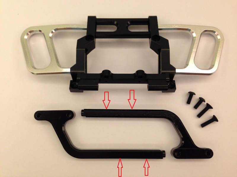

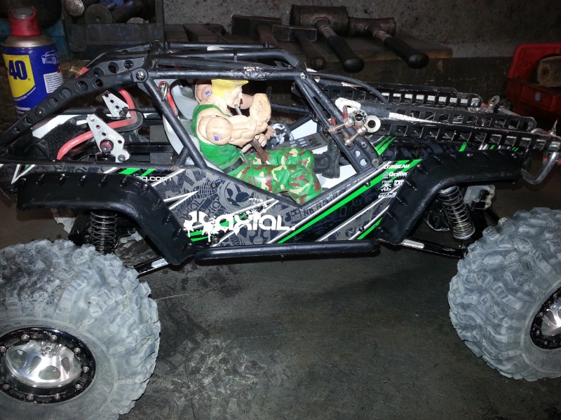

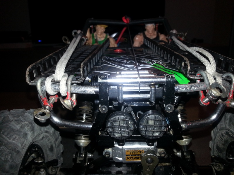

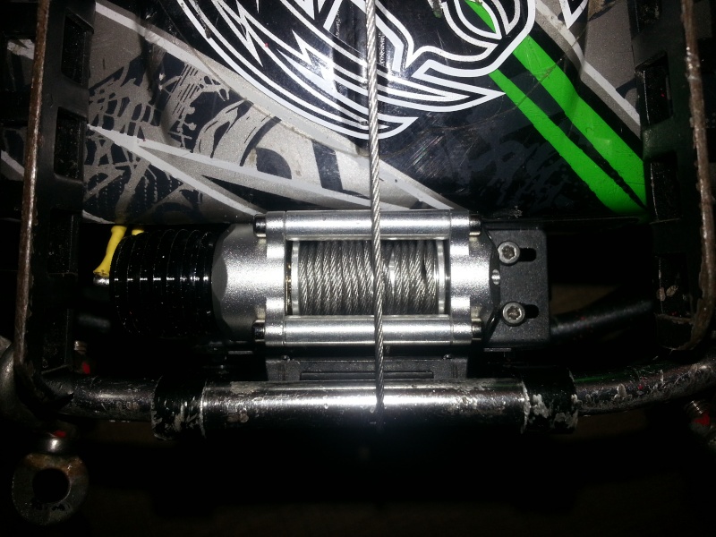

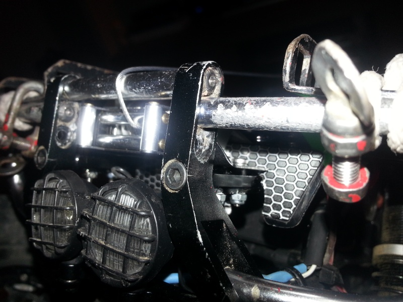

    je me suis attaqué à lui remettre :brico3: un treuil finalement :

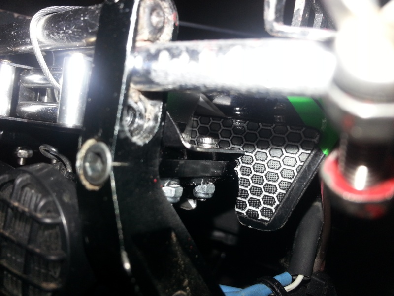

    le système employé pour le fixer :yesintel3: :
    j'ai tout simplement percé 2 trous de 2mm sur chacun de ces 2 montants de devant :
    voilà ceux de mon wraith avec les vis + écrous :
    ensuite 4 vis + écrous nylstop en M.2mm :mad3: ( si si ça existe !!! )
    et hop le tour est joué !!! :ang3:
    j'ai supprimé le tube d'antenne au passage :
    vue de dessus une fois le tout remonté et serré :
    noté au passage , j'ai ressoudé les 2 fils du + & - du treuil à l'équerre , ce qui évite un
    arc de cercle des fils , les protégeant de tout arrachement ... enfin j'espère !!??? :roll3:

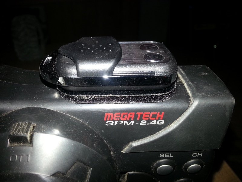

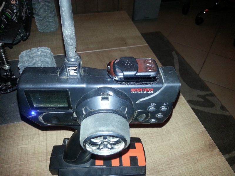

    bidouille pour ne pas perdre la télécommande du treuil :
    ça le fera pour la BIG je pense :

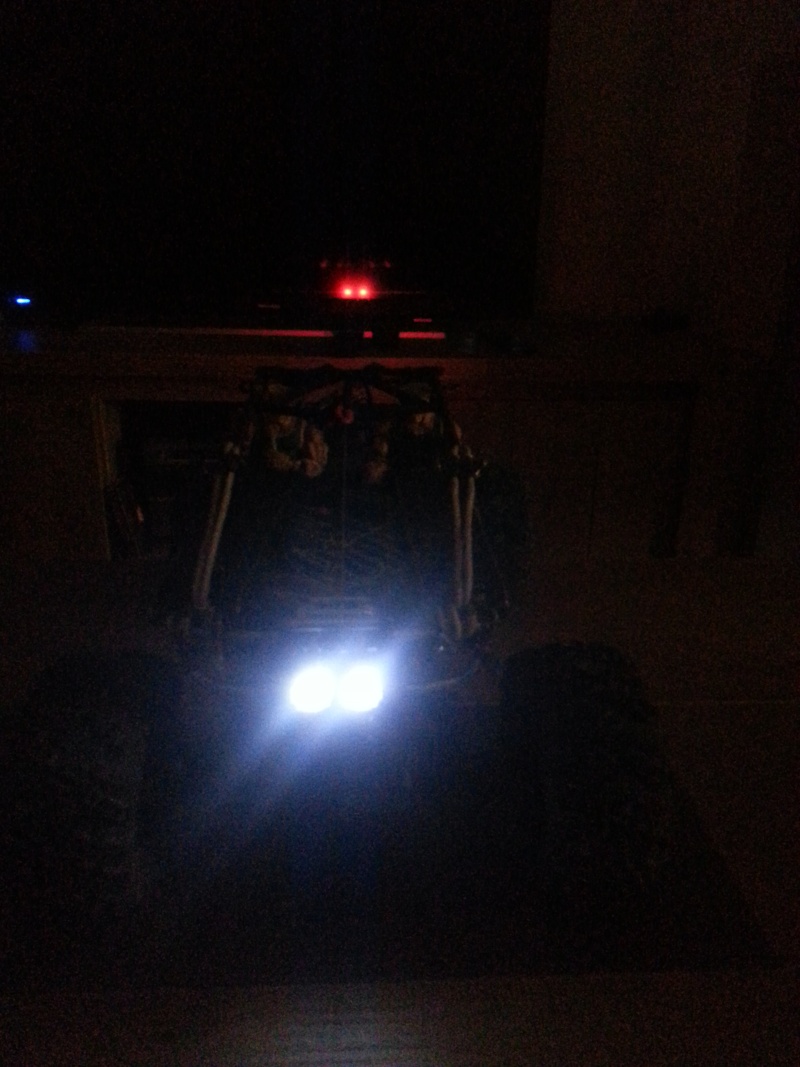

    vérification de l'éclairage :
    pourquoi faire compliqué :mad3: quand on peux faire simple :
    ça éclaire bien ... pour moi !!! :roll3:

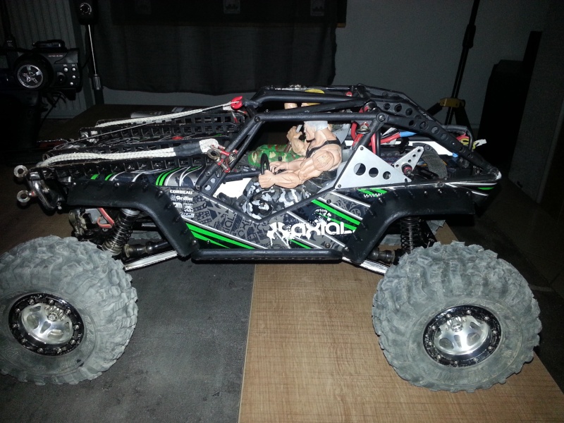

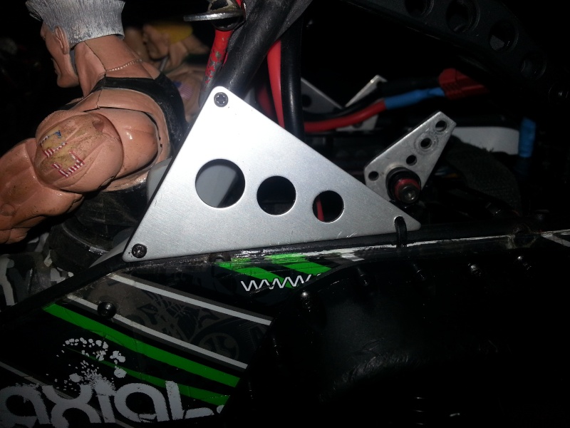

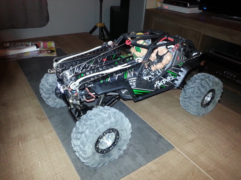

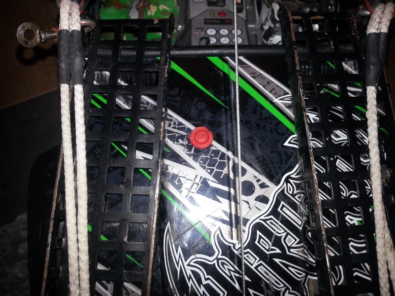

    maintenant un petit changement au niveau du look :
    vous ne remarquez rien !!??? :jecpa3:
    bon ... une vue plus ciblée alors :
    toujours pas .. même là !!??? :
    et oui j'ai tenu à faire un petit clin d'œil au SCX10 !!!!!!!!!! :mdr3: :rir3: :blerp3:

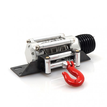

    les pièces du treuil viennent de chez :
    que je recommande fortement pour sa rapidité d'envois et ses tarifs très très honnête !!!
    et voilà les photos et les liens des pièces utilisées :
    http://fanatic-rc.com/piece-et-option/5 ... results=26

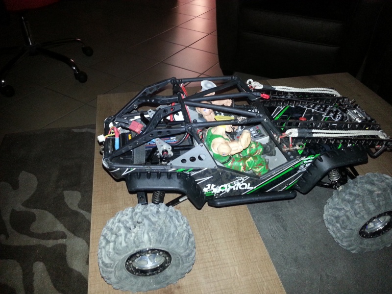

    et voilà :tadaa3:
    j'suis prêt pour la BIG 2015 moi !!!

    Bien vu le support de la télécommande :wink3:
  8. mugen38
    Re: mon WRAITH à moaaaaaa ... vidéo P. 21/22&27 et des news
    merKiiiiiiiiiiiiiii ... :priest:
    c'est juste du kraft mais à séparer c'est la misère !!! :mad3:
    mais c'est ce qu'il me fallait là ...
    :tadaa3:

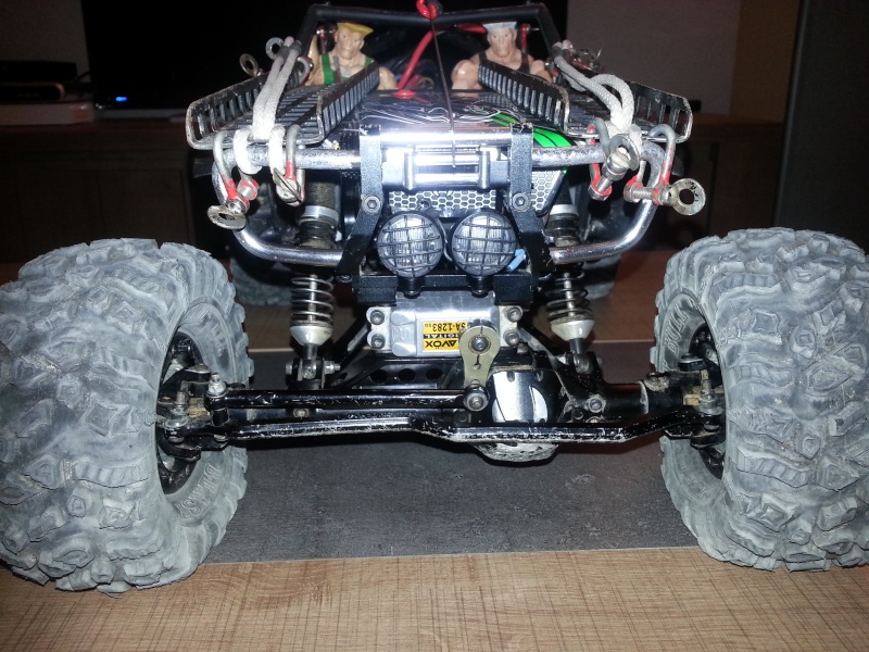

    Mais........ Pourquoi, pourquoi cette batterie a cette endoit :grrr3:
    Sur l'avant sa te permettrai de gagner du poids sur t'es lest des roues avant et donc de mettre ton bestiau au régime :jecpa3:
    Sinon je partage entièrement ton avis sur la caro RTR :yes3:
  14. mugen38
    dis moi ... tu connais le poids d'une pas des deux mais que une de mes roues avant !!???
    ben l'une fait 430gr de souvenir ... :blerp3:
    moui je sais , certains diront que c'est du n'importekawak , mais moi elles me vont bien comme ça !!!
    et pourquoi faire comme tous le monde quand le comportement de mon wraith me satisfait !!???
    j'ai jamais eu l'intention d'en faire un crawler avec des croisements de fou :mad3: :roll3:
    donc pour l'instant , tout restera de cette façon ... et pan !!! :lol:
    @++ :wink3:

    Tu à jamais songé a des pneus de plus grand diamètre ?
    T'es leste pour tes rouen comment les a tu répartie pour pas avoir de soucis d'équilibrage ?
    Dans une de tes nombreuses page, que j'ai mis l'apres midi a tous lire x) tu parle qu'un servo top puissant sur un pont plastol :burp3:
    j'ai de suite vérifié et quand je tourne bien sèchement sa à tendance a "vriller" le pond mais légèrement, je sais pas si tu me comprend :confused3: :mad3: tous sa pour dire, quel est ton ressentie sur tes pond alu ? :ang3:
    Voilà sa doit être tout :roll3:

    perso , je ne conçoit pas de monter , un servo de 30kg avec une radio de base c'est à dire sans réglage des EPA ( fin de course ) + des C HUB alu + fusées alu > sur des coquilles de ponts en plastoc
    avec le peu de tenue qu'offre les filetages d'origine , donc pour moi à l'avant c'est que du costaud sinon rien ... après ce n'est que mon avis mais si on me demande ce que j'en pense , c'est ce que je réponds toujours !!!
    pour l'histoire je fais du TT en 1/8 thermique et le mot fiabilité avec moi n'est pas un vain mot , alors , oui mon wraith pourrait être comparé à un " tank " :mrgreen: :roll: mais en attendant il se révèle être fiable et assez efficace , en tous les cas ce n'est pas le meilleur , mais pour ma part , je suis assez content de ses propres performances et c'est ce qui est important , il a ses limites , et je les respectent , et pour ce qui est de passer la batterie à l'avant , ça se fera peut être ... un jour ... où je ne saurai plus quoi lui apporter comme modifs mais bon d'ici là ... les wraith seront remplacé par d'autre .. wraith !!! :lol:
