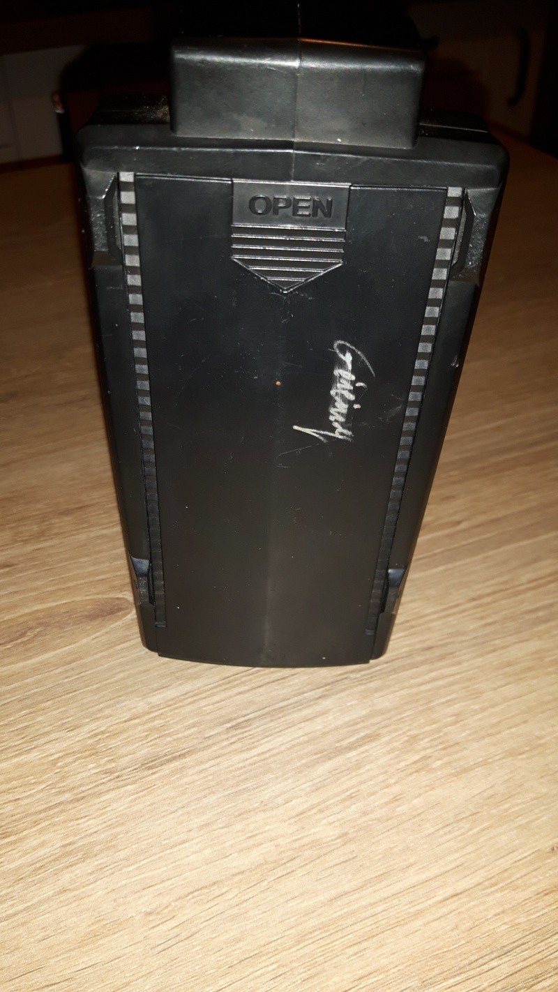

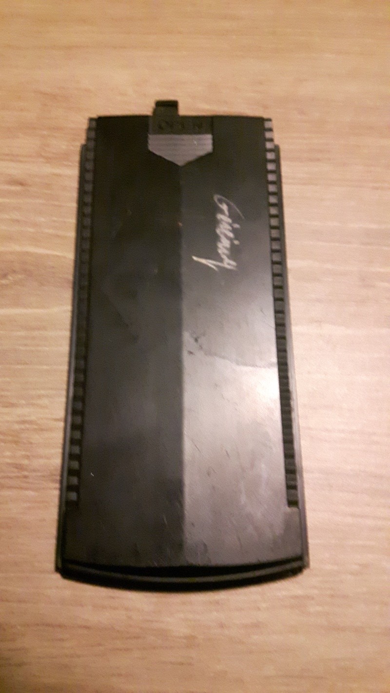

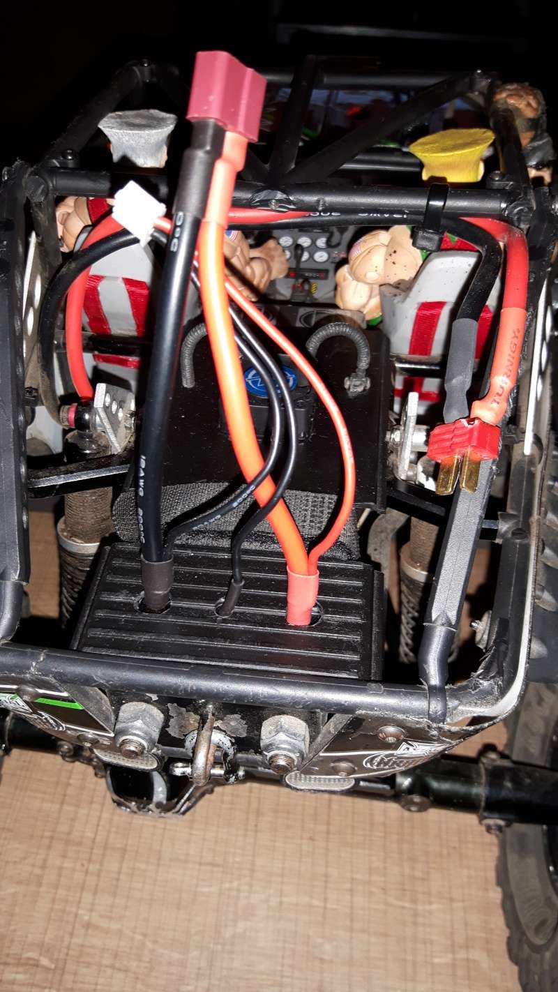

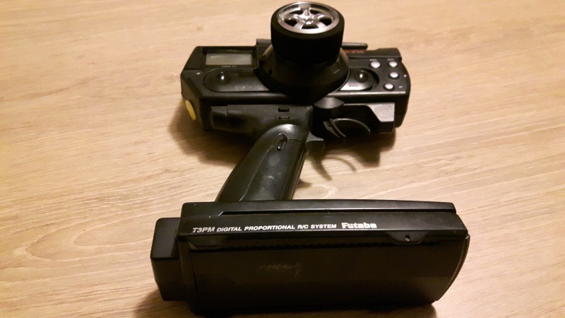

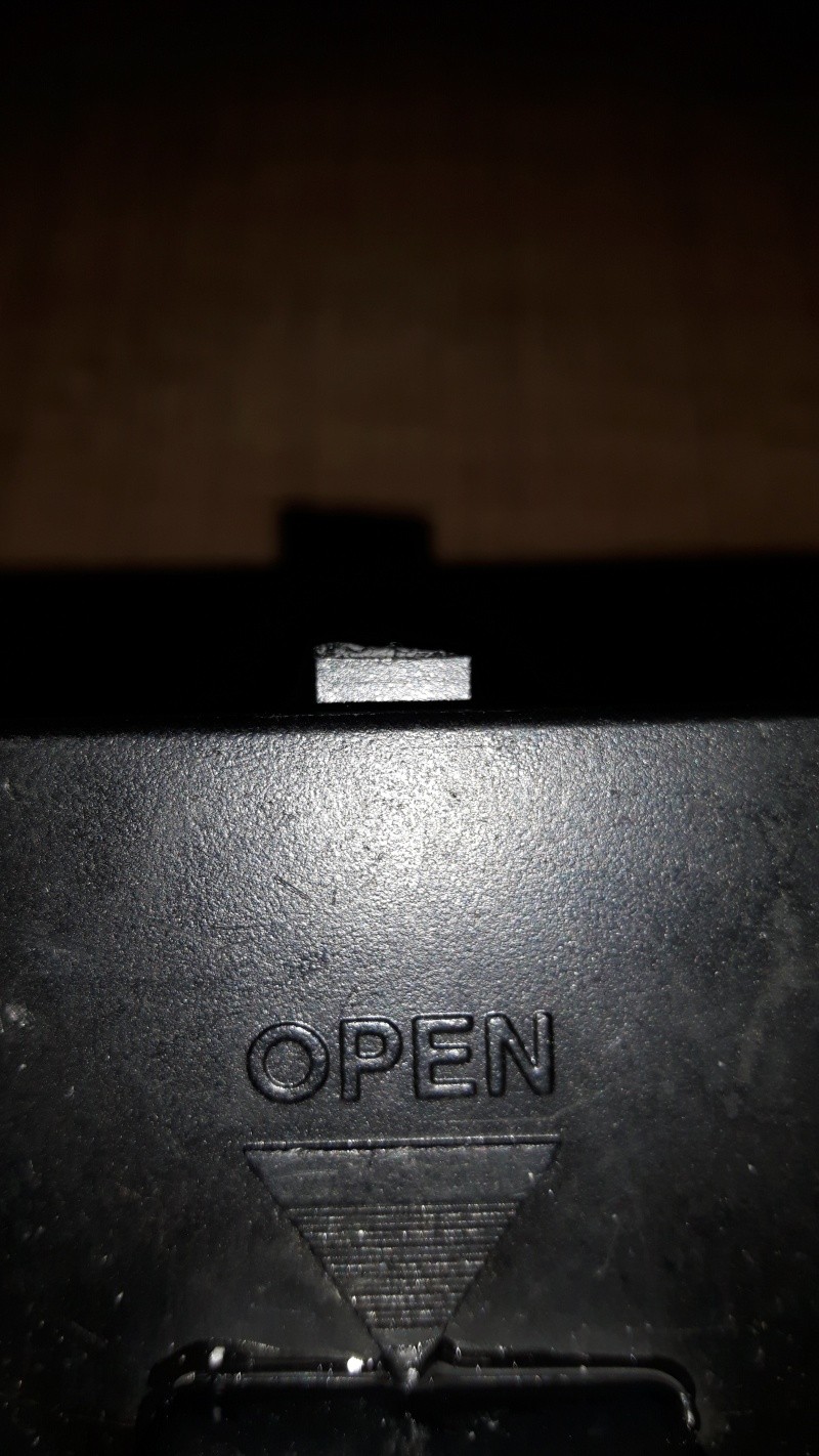

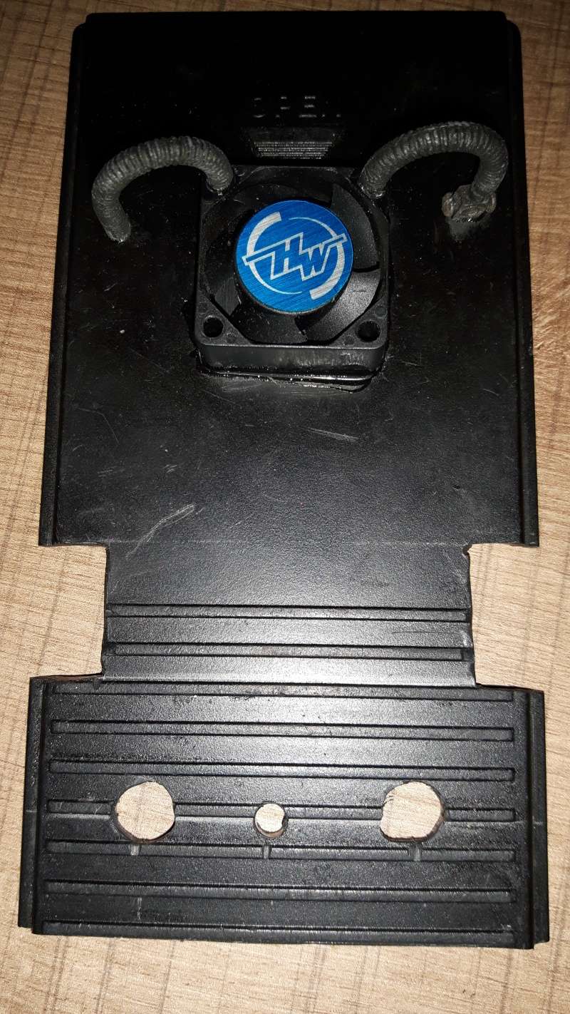

    y a un truc que je voulais cacher depuis longtemps mais tout en gardant son accès facile , ma batterie lipo , avec ... ça :
    bheuuuuu non ... pas avec ma radio [​IMG]
    avec que ... ça :
    plus précisément ... ceci :
    ( mais venant d'une autre radio mais laquelle > [​IMG] ?????? )

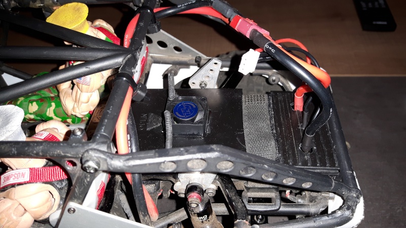

    donc après prises de certaines cotes et utilisation de la dremel et grosse fouille dans mon placard :

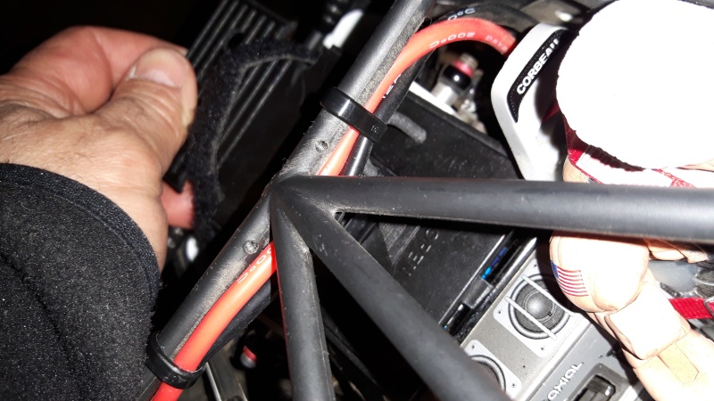

    premier point d'accroche :
    mise en place de ce point d'accroche ... ici :
    et hop :

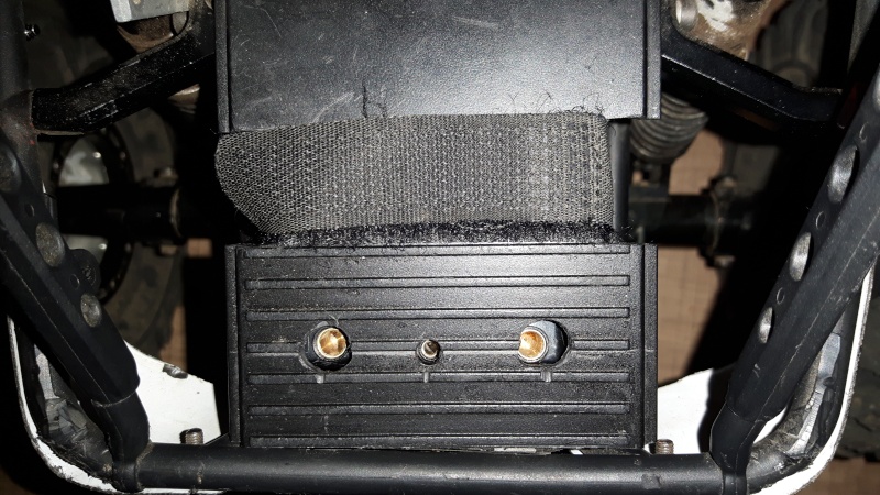

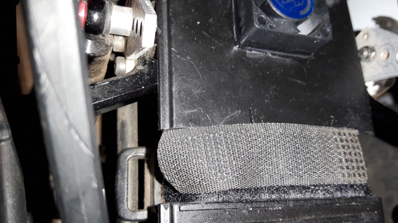

    et le second point d'accroche ( par velcro ) :

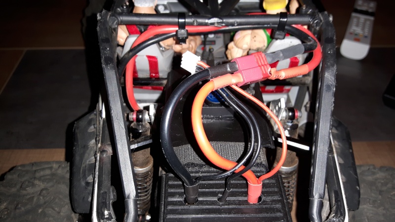

    z'avez vu que la lipo est en place !!????
    les points d'ancrages du velcro choisis , sont ceux d'origine du " panier " qui reçoit
    la batterie comme d'hab de mon wraith :
    je mets de quoi relier ma lipo au vario :
    ( peut être que je ferai un cordon spécifique , c'est à dire moins long , pour pas que " ça traine " !!! )
    résultat visuel final :
    voilà ... ça ne m'a coûté que du temps et le résultat est sympa et cache ma lipo comme je le souhaitais !!!

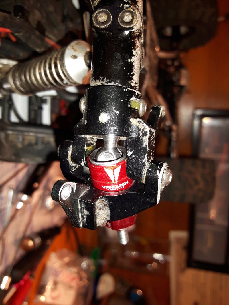

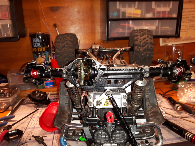

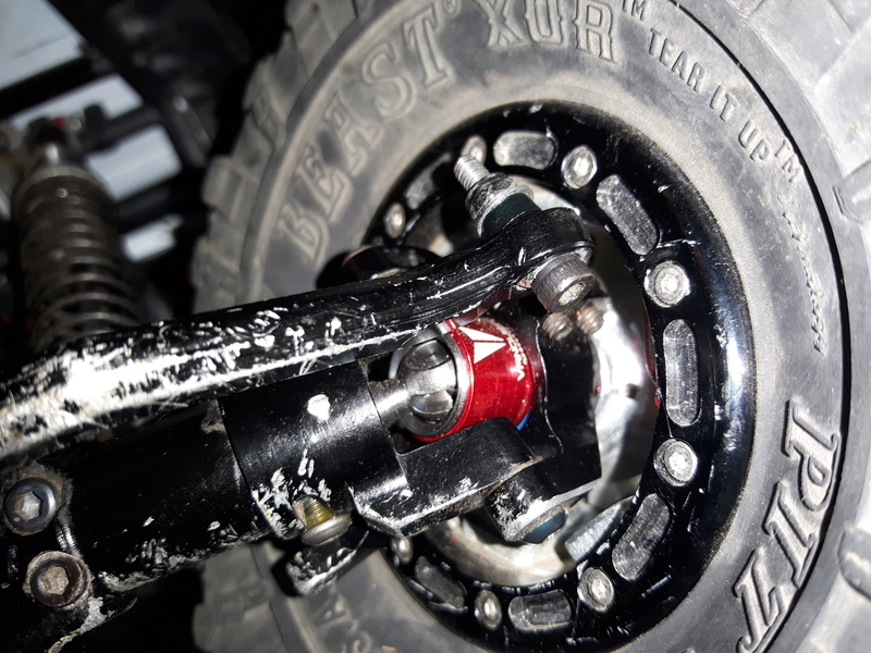

    j'ai profité du fait que je vais à St Cyr pour réviser le pont AVANT , donc ,
    changement de tous les roulements du pont AVANT et une nouveauté
    que j'ai acheté récemment car les autres avait bien vécu et je préfère assurer pour ne pas décevoir mon coéquipier de St Cyr ,
    mais je vous laisse découvrir cette nouveauté en photos !!!
    donc voilà :
    ta da daaaaaaaaaaaaaaaa !!! :hihi:

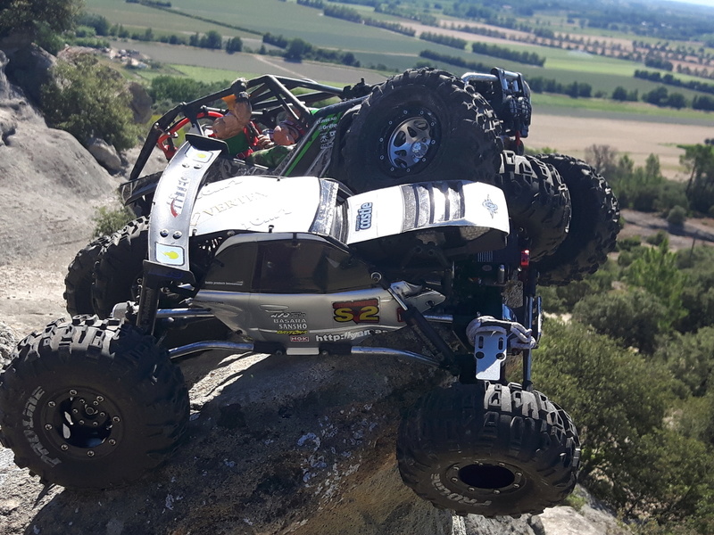

    quelques photos de ma sortie avec Thomas et son Gmade R1 ... à Bollène :
    méli - mélo de scales :
    c'est alors que Thomas rencontre un autre scaleu ... enfin un adversaire à sa taille !!! :D
    la course au sommet commença ... :hihi:
    heiiiiiinnnn ... ??? ... oui Thomas n'aime pas perdre !!! :rolleyes:
    mais il n'oublie pas de serrer avec son pneu la patte de son adversaire , c'est qu'il reste toujours fairplay avec ses adversaires , mon Thomas !!! :bravo:
    voilà ... @ ++ :cool:

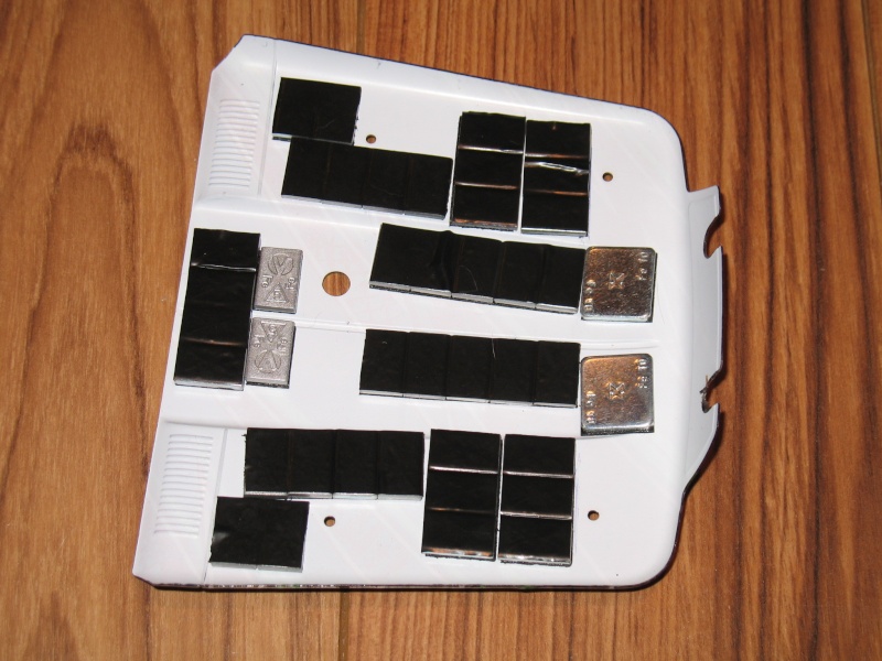

    Ppeux tu me dire ou tu trouves ces poids avec autocollant.
    Merci ++

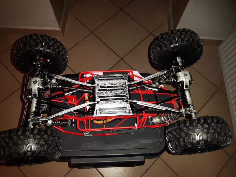

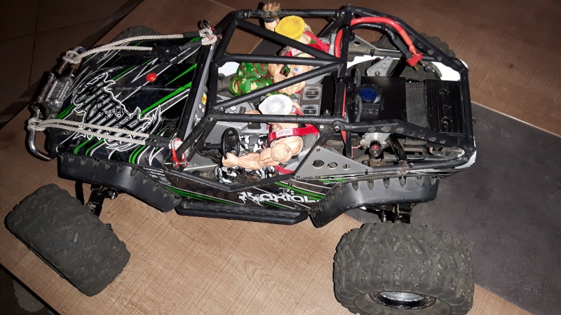

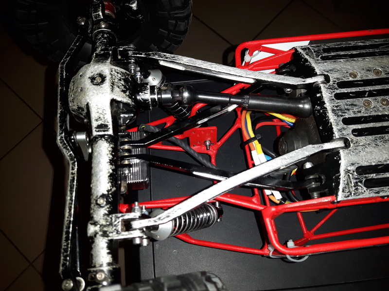

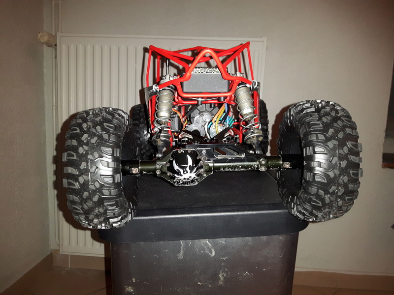

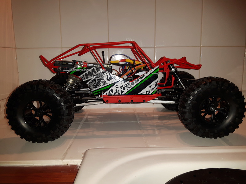

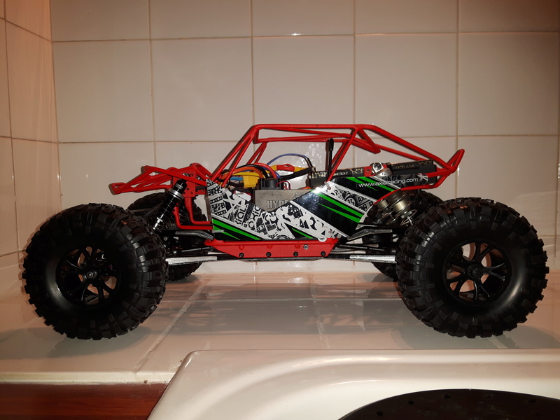

    bon ... " quelques " [​IMG] changements ont été apportés récemment sur mon wraith ... enfin si on peut l'appeler encore de cette façon !!???? [​IMG]
    donc voilà sa nouvelle [​IMG] " gueule " [​IMG] juste pour qu'il profite de nouveaux " paysages " :

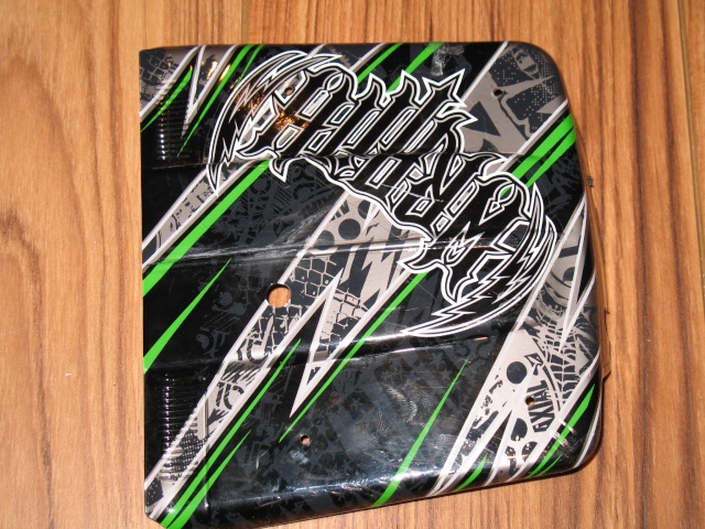

    [​IMG] j'ai mis ces panneaux latéraux en souvenir et pour qu'on me croit ... aussi !!! [​IMG]
    maintenant le voilà plus en détails :

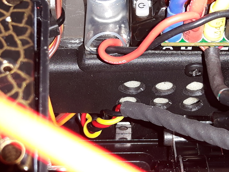

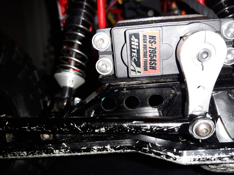

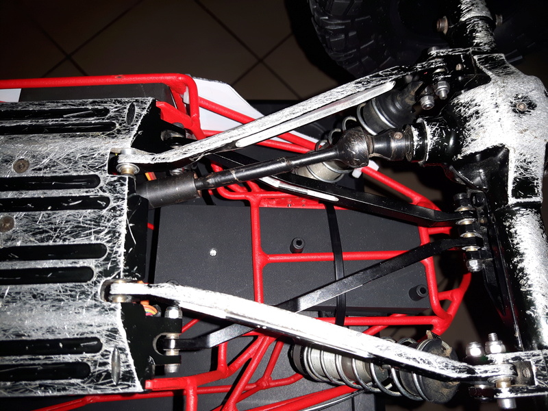

    faut que ça tourne sans broncher donc ...
    toujours ses bons vieux cardans MIP :

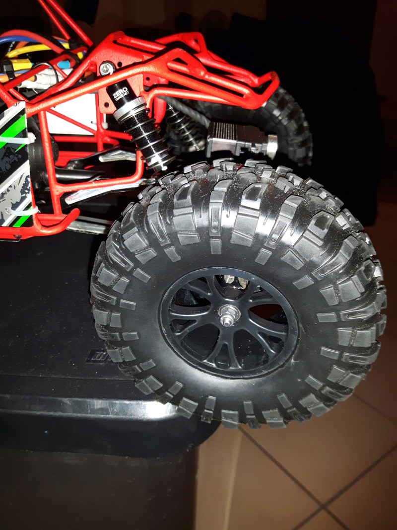

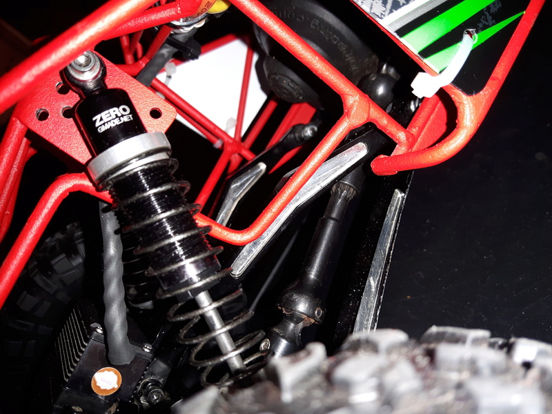

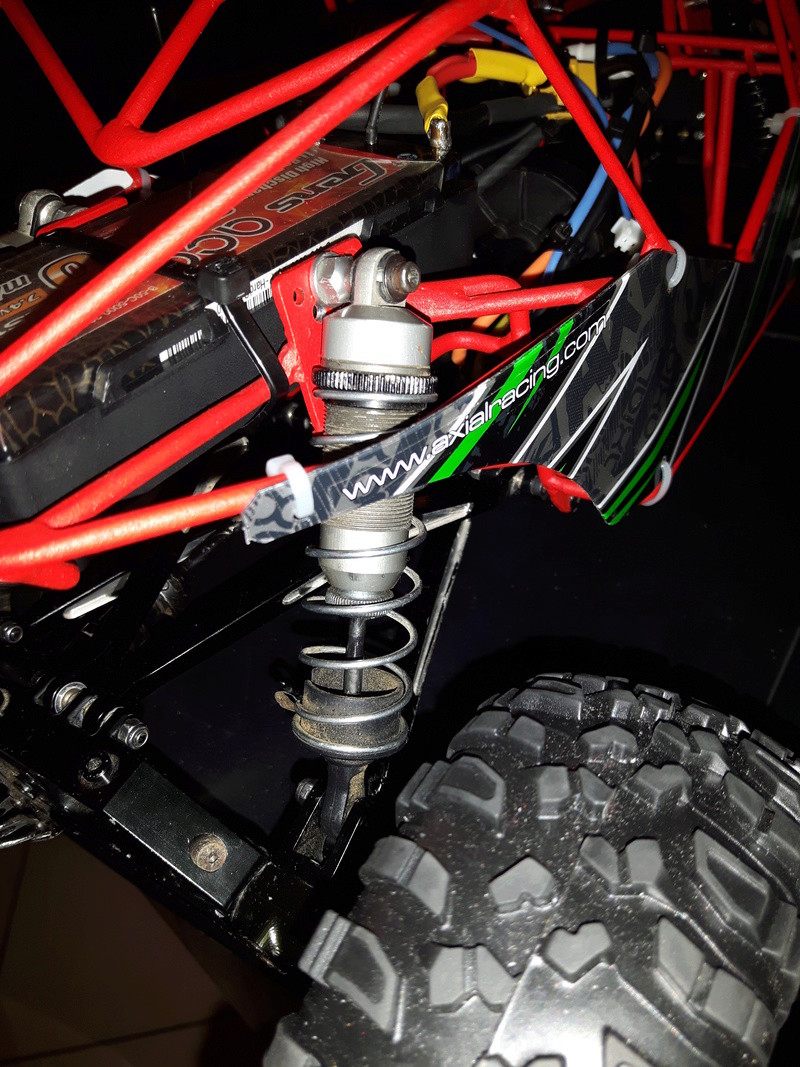

    amortos big bore pour l'ARRIERE :
    amortos Gmade zero pour l'AVANT ( piston 3 trous + huile silicone viscosité 400 ):

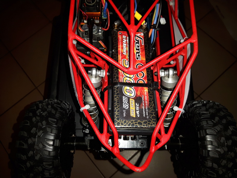

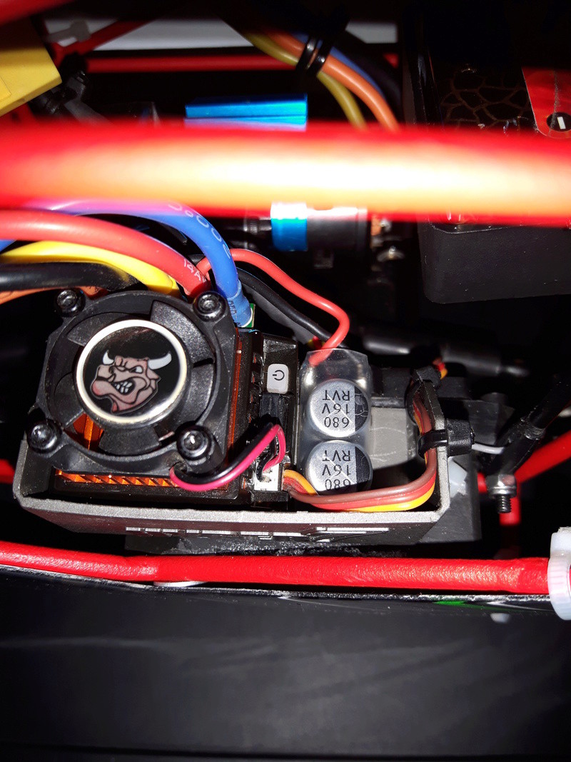

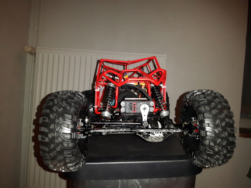

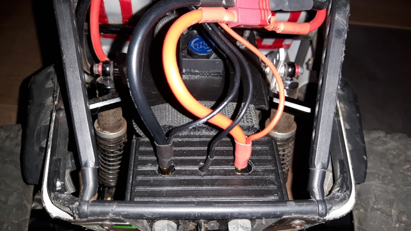

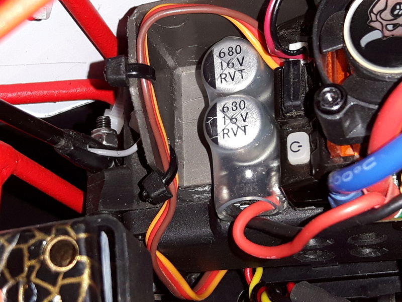

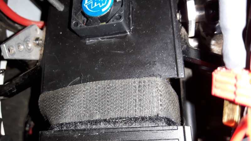

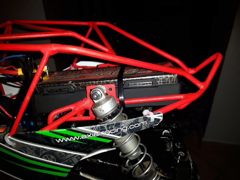

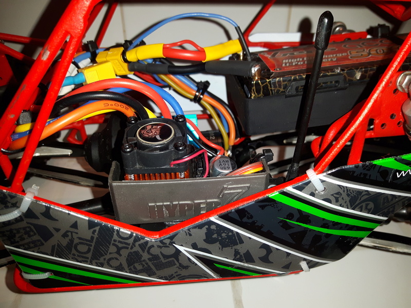

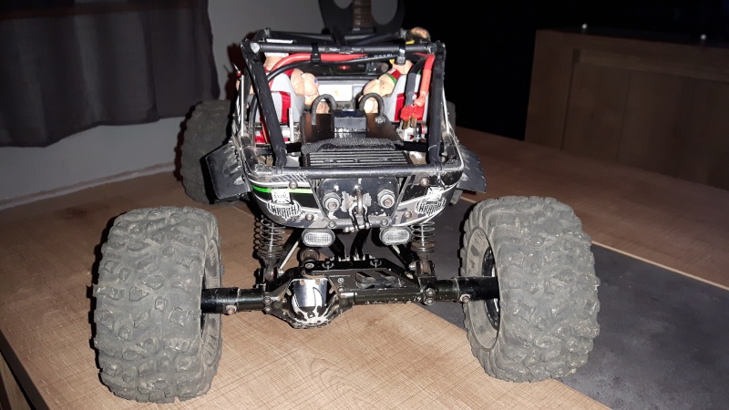

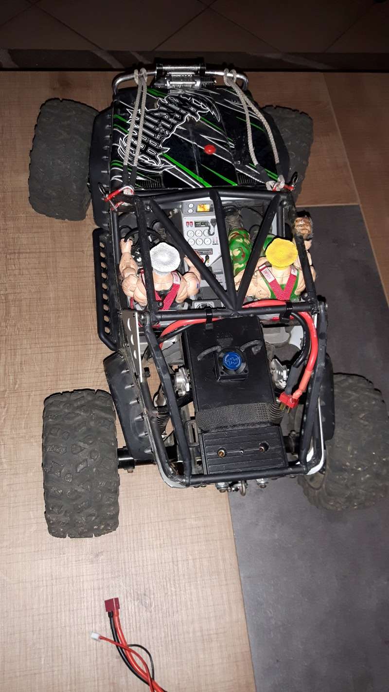

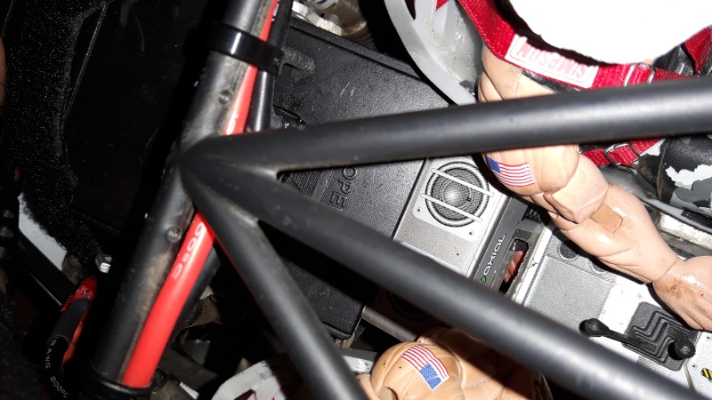

    l'emplacement choisit pour l'électro a été de tout placer à l'opposé du poids du moteur / boite :
    en fait , j'ai pris le temps de faire un boitier nickel , propre et aéré , voir même filtré :
    tout a été minutieusement " étudié " , l'emplacement de l'antenne , l'emplacement du vario , la fixation des boitiers , enfin j'y ai passé plus de temps là dessus que sur le reste au final [​IMG] , reste à espérer que le temps passé dessus sera payant !!!
    pour le bac de la lipo , que j'ai choisi de placer à l'ARRIERE , j'ai pris celui du FTX OUTLAW ( 1 autre arrive pour remplacer l'amputation sur le FTX ) ce qui explique le collier de fixation ... temporaire !!!
    côté roues j'ai mis celle-ci ( pour l'instant !!! ) :
    elles viennent du FTX OUTLAW mais c'est jantes plastocs donc je pense pas qu'elles survivent aux futur runs de st cyr et surtout à l'équipe de fou furieux que je vais devoir affronter le jour " J " ...
    concernant les panneaux latéraux , je pense pas qu'ils resteront longtemps en place , j'ai une idée en tête
    comme modifier la couleur du châssis !!!
    donc @ bientôt [​IMG]pour le reste de cette nouvelle aventure
    qui commence juste , à partir d'aujourd'hui ... [​IMG]
