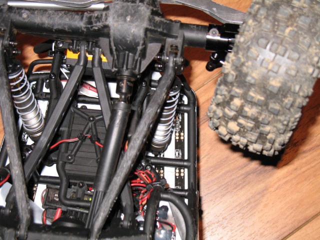

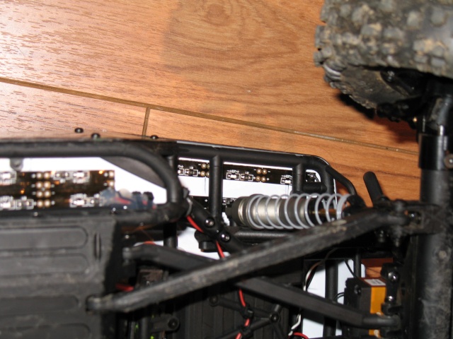

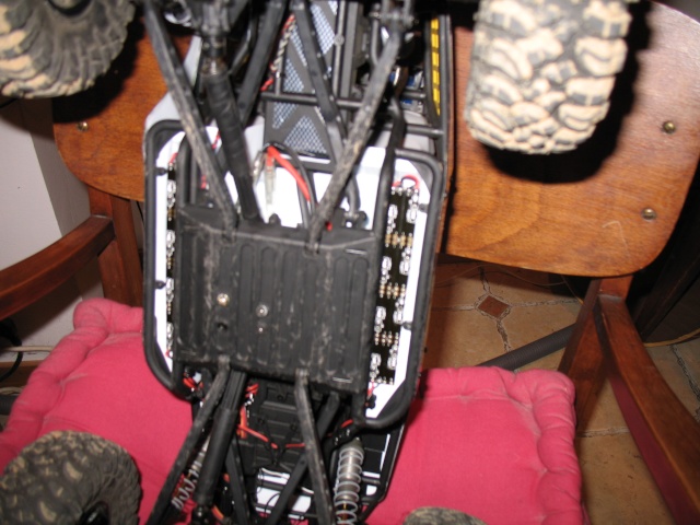

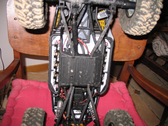

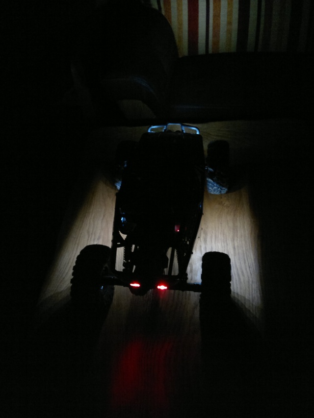

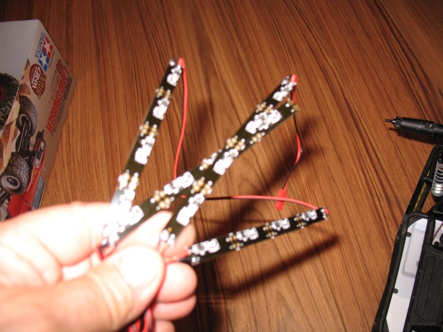

    voilà ma dernière modif faite sur mon WRAITH ...

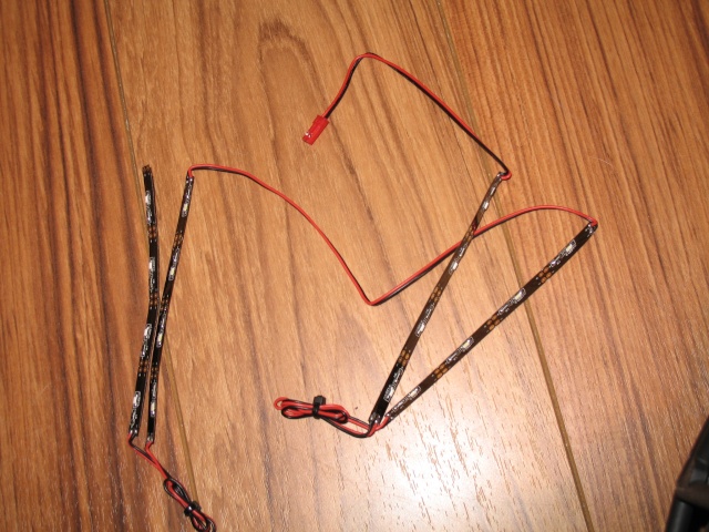

    tout d'abords j'ai acheté ça :
    de plus prêt :
    ce sont des barres de leds ...
    misent dessous mon chassi , sur les côtés gauche et droit :
    avec un 2ème inter histoire d'économiser normal heiiinnnnnn :
    comme ça je ne mets les phares de devant et les barres de leds en action que quand je le veux et PAN !!!
    et la petite vidéo qui vas bien :
    http://www.dailymotion.com/video/xm1l05 ... s-1_people
    et voilà maintenant je peux jouer jour et nuiiiiiiiiit !!!
    :mad3:

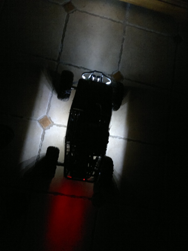

    n' empêche que ce soir on a fait un essai de nuit et c'est top pour
    crawler de nuit !!! :ang3:
    et puis je suis pas obligé de toujours ressembler à un sapin de noel
    vu que je peux les allumer quand je veux ... :yesintel3:

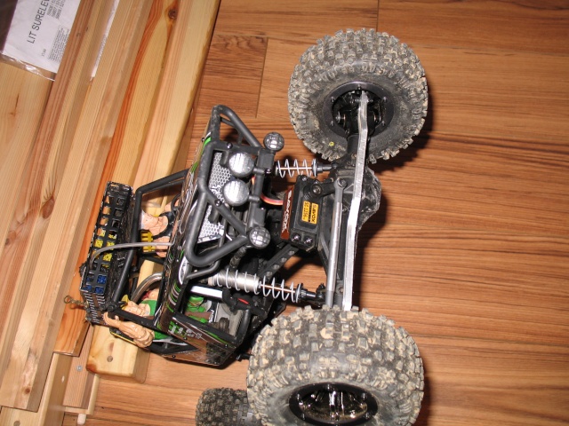

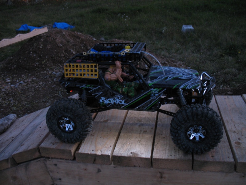

    d'autres photos :
    et voilà ... :tadaa3:

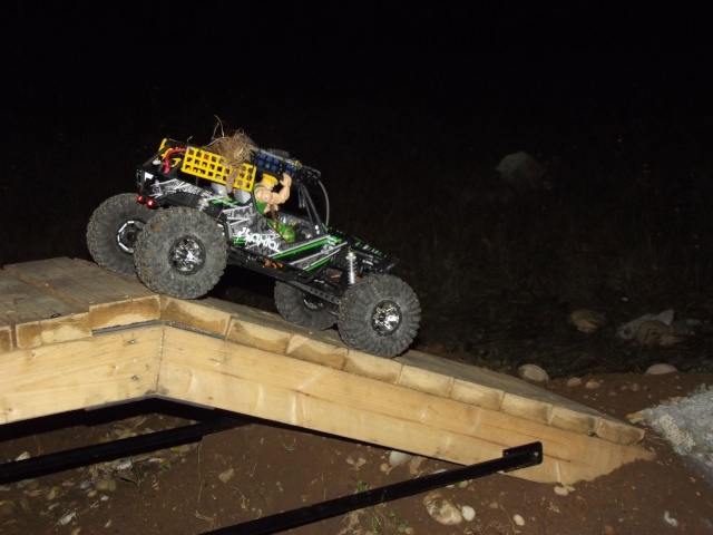

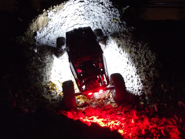

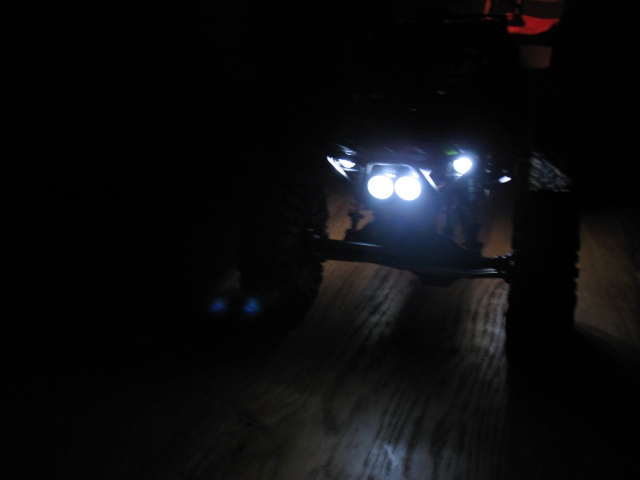

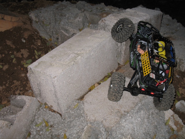

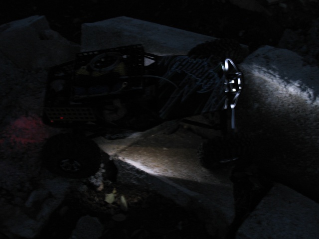

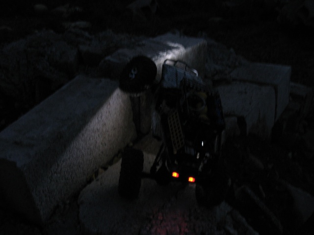

    D'autres photos prisent par un amis :
    test en pleine nuit :

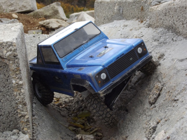

    là je fais une entorse ... celles de mes potes :
    un VENOM CREEPER et là un SCX10 :

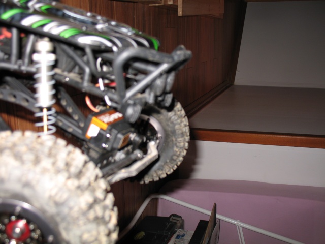

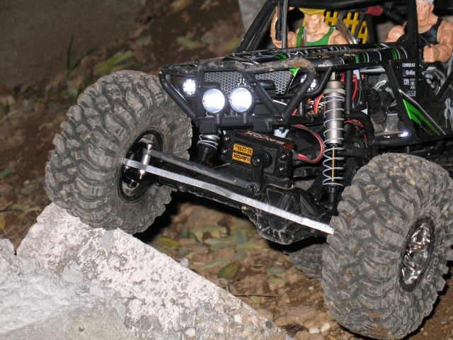

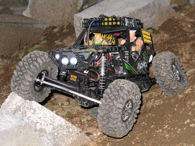

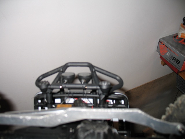

    j'ai avancé les 2 petits phares à leds d'origine qui se trouvaient en retrait
    en les fixant dans les 2 passages servant à fixer les barres anti-roulis
    bon j'ai repercé à 3 mm mais c'est bon la preuve :
    et j'ai installé aussi d'autres barres de leds juste sous le capot avant

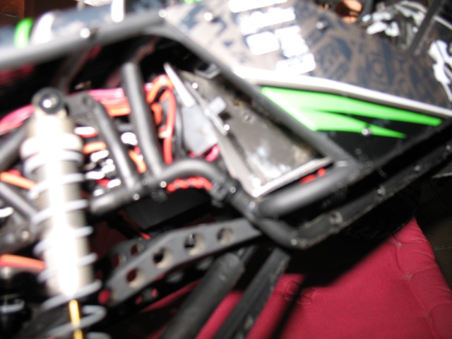

    ( j'ai enlevé les lests mis avant , car l'effet n'était pas si efficace que ça au final !!! )
    donc les voilà en photos:
    et là bientôt je vais essayer les badlands qui sont un peu plus petits en diamètre extérieur , histoire de les tester sur le WRAITH et si l'essais ce veut concluant j'en reprendrais d'autres !!!
    je me dis qu'ils doivent abaisser mon centre de gravité alors pourquoi pas les tester sur mon terrain de jeux préféré heiiiinnnnnnnn ?!!!!!!!!!!!!!!!!
    par contre " à viendre " je pense acheter un pont avant en alu car les portes fusées alu que j'ai mis ne font pas bon ménage avec le pont plastique au niveau des 2 visses de fixation , visses acier dans taraudages plastiques c' est pas le top avec un servos SAVÖX de 20 kgs à la manoeuvre donc ...
    donc plutôt que d'avoir à guérir je vais prévenir ...
    @ bientôt !!! :ang3:
    PS: et merKIIIiiiiiii à ceux qui suivent ce sujet !!! :priest:

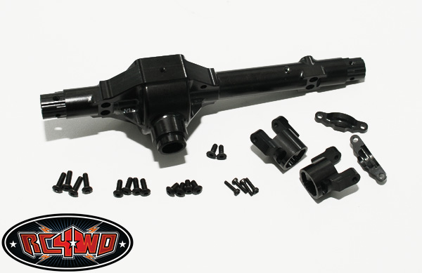

    c'est vrai qu'ils se gavent !!!
    en réalité pour 89.99 dollars us je dois juste avoir les demi-coquille
    du pont en alu mais je mettrais le lien dès que ...
    Go pour la photo :
    et le lien :
    http://www.ckrccrawlers.com/rc4wd-axial ... -3819.html
    par contre si vous trouvez moins cher je suis preneur ... du lien !!! :priest:
    ( pour commencer !!! ) :sarcas3:
