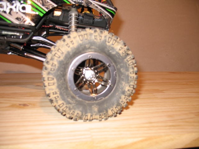

  8. mugen38

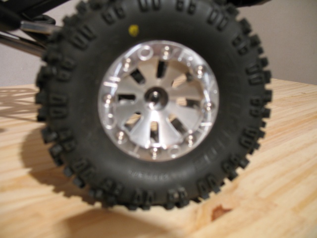

    alors moi je n'ai pas prévu de faire cette modif. car depuis que j'ai mis mes badlands
    avec leur diamètre de taille inférieur , je n'ai plus de souci pour ce qui est de mon CG
    et puis j'ai trop de fils devant , par contre j'ai prévu de retailler le toit que j'avais
    enlevé pour l'installer juste audessus du lipo mais à l'arrière dans la position
    d'origine du lipo sur le wraith ...
    mais mon wratih est assez lourd de l'avant car tout mon train avant est en alu de A à Z
    et mes jantes sont lestées et si j'ai besoin de plus de poids " en bas " j'ai un jeu de jantes
    alu usinées CNC avec des mousses étoiles , du lest ( si si en + ) , et des BADLANDS
    les mêmes que montés actuellement !!!
    les voilà en photo :
    PS : je vais refaire des photos ce soir pour poster le final de mon wraith

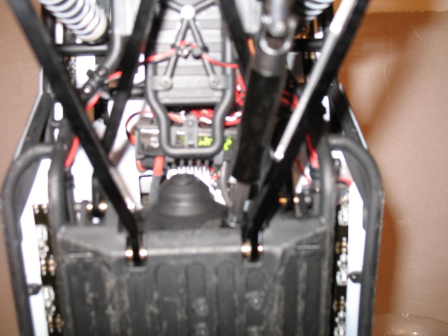

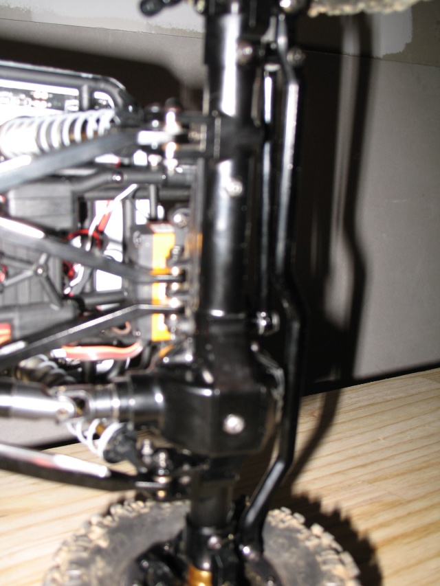

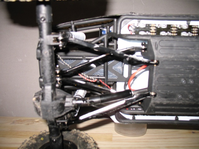

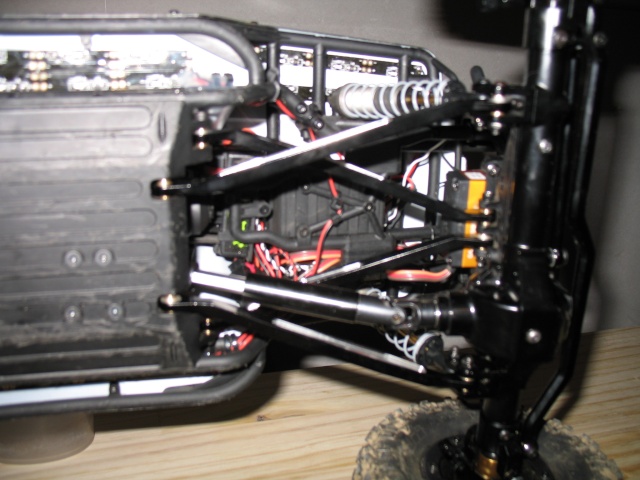

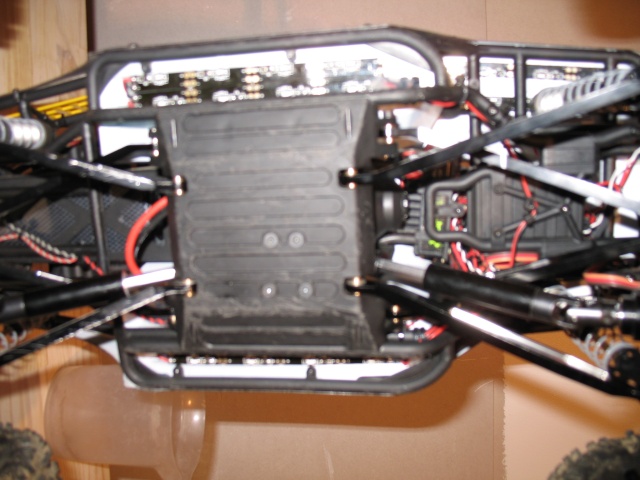

  9. mugen38
    donc voilà les dernières améliorations montées sur mon wraith:
    là on voit mes nouveaux cardans acier pris chez SUNMODELISME qui ont la particularité
    de pourvoir être rallongé au niveau de l'accouplement ( tige acier avec six pans )
    ce que j'ai fait avec ... un manche de tournevis FACOM ,
    suffit de " meuler " le manche , adapter à la longueur voulue
    un petit coup de tour pour faire le centrage sur 5mm et
    on resserre le tout grâce à la pitite vis sans tête BTR ... et hop !!!
    donc l'avant:
    l'arrière:
    vue du pont avant tout en alu ( sauf les pneus ... :mdr3: )
    les jantes et badlands actuels :
    vue du dessous de mon chassi :
    on voit bien mes barres de leds , mes cardans , et aussi la protection de mes engrenages
    moteur/boite de transfert que j'ai rajouté ...
    celle-ci:

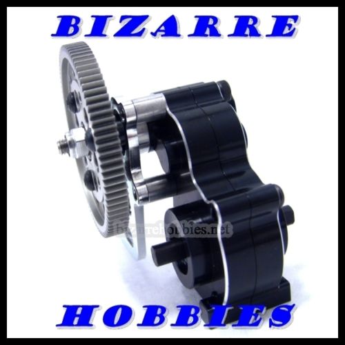

    oui par ce que j'ai du faire ces modifs. rallongement des cardans etc car j'ai installé
    une boite de transfert tout alu pour SCX10 ( voir plus haut dans mon topic )
    plus courte en encombrement et si belle , pas de plastique , que du solide !!!
    celle-ci:
    par contre ... exit le sliper !!!!!!!!!!!!!!
    ( même pas peur !!! :blerp3: )
    donc voilà c'est chose faite maintenant !!! :tadaa3:
    PS: par contre j'aimerais bien me trouver le skid plate central en alu pour le wraith ... :mad3:
  10. joe 2b
    joe 2b membre
    9 Janvier 2011
    4 013
    sa sert a quoi toutes ces options :jecpa3:
  11. TC94
    C'est dommage que toutes les photos soient floues... :mad3:
  12. mugen38
    rajout de poids , baisse du CG ,
    fiabilité de l'alu par rapport au plastoc ,
    because , les visses dans les taraudages plastoc = beurck heiiinnnn
    me faire plaisir aussi , et puis mes amis du club me surnomme : " Full "opts "
    tu vois pas pourquoi ... toi ??!!!!!!!!!!!!!!!! :mad3:
    mais surtout c'est pour fiabiliser mon wraith !!! :tadaa3:
  13. mugen38
    normal ... j'attends toujours que tu me loue un studio photo pour faire mes shootings !!!
    :mdr3:
    PS : mais bon il n'est pas trop tard pour y penser ... heiiiiiiiiiinnnnnnnnnnnnn !!! :wink3:
  14. lemarseillais
    lemarseillais membre
    20 Décembre 2011
    151
    Tu l as trouvé ou le pont alu?

  17. mugen38
  18. mugen38
    je n'ai mis qu'un seul pont ... mais complet ... à l'avant !!!
    de plus il était en promo à l'époque ... si j'avais su ... j'aurais pris aussi celui de l'arrière !!!
    ( à cause de la promo ... )
    :brico3:
    PS : pour ce qui est d'abaisser le CG , y a plein d'autre chose possible à faire pour ça ...
  19. TC94
    Désolé de t'avoir offensé. Ce n'était pas le but.
    Tu nous présentes quelque chose de très intéressant mais malheureusement nous ne pouvons pas voir grand chose sur les photos.
    C'est dommage.
