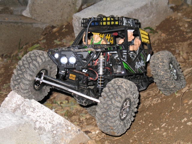

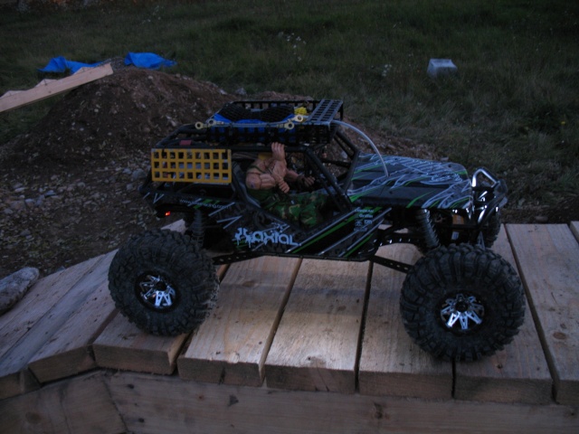

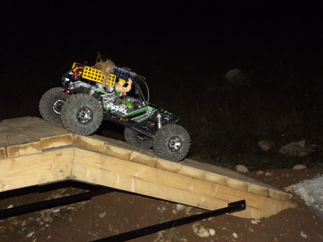

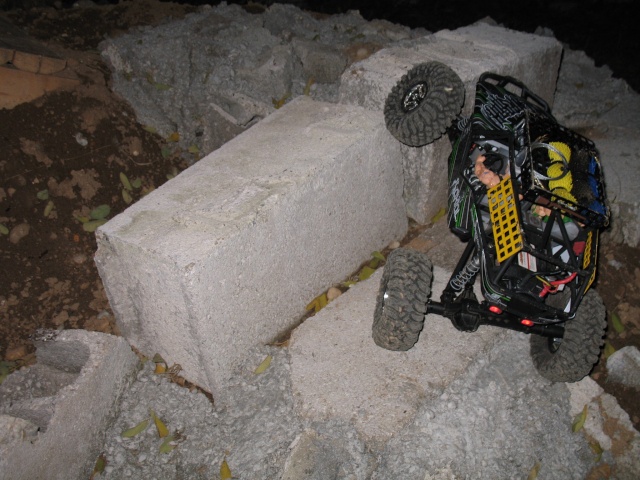

    les voili ... les voilou !!! :roll3:
    là on voit bien que mes barres de leds sont efficace pour m'éclairer sur les
    2 bas côtés de mon wraith :yeah3:
    petit croisement de pont ... par contre depuis ces photos , j'ai rapproché les petits
    phares qui étaient en retrait , ma barre de direction à changer et celle ci est en vente
    et j'ai aussi changé les roues d'origine pour des beadlocks + badlands
    une dernière ...
    mais j'en ferais d'autre , dès que j'aurais bien avancé dans mes travaux de cuisine ,
    avec mes nouvelles options montées depuis ces photos ... promis !!!

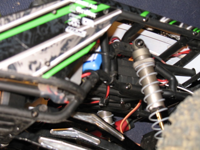

    ma dernière modif. en date :
    j'ai monté un bec AXIAL ( merkiiiiiii JOX :wink3: )
    pour redonner à mon servos SAVÖX 1256 TG toute la puissance nécessaire
    pour pouvoir tourner mon train AVT dans les plus " mauvais " moment :
    que la force soit avec SAVÖX maintenant !!! :yes3:
    ta da daaaaaaaaaaaaaaaaa ... ou ... :tadaa3:aaaaaaaaaaaaaaaaaaaaaa
    :brico3:
