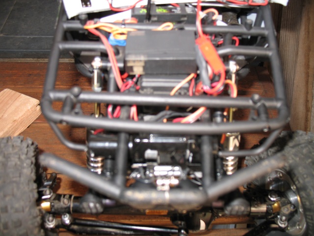

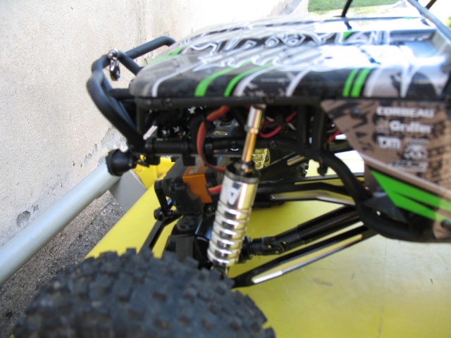

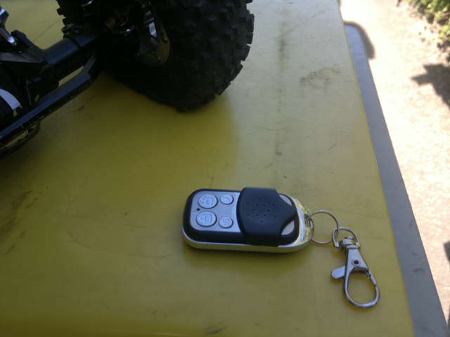

    des petites news de mon wraith !!! :brico3:

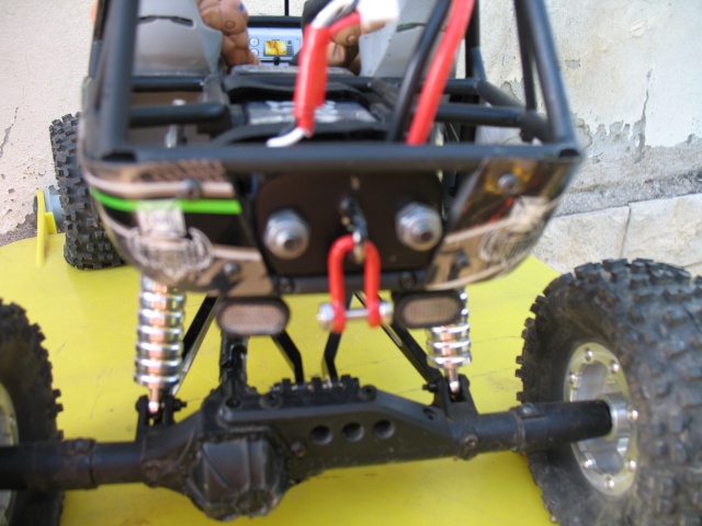

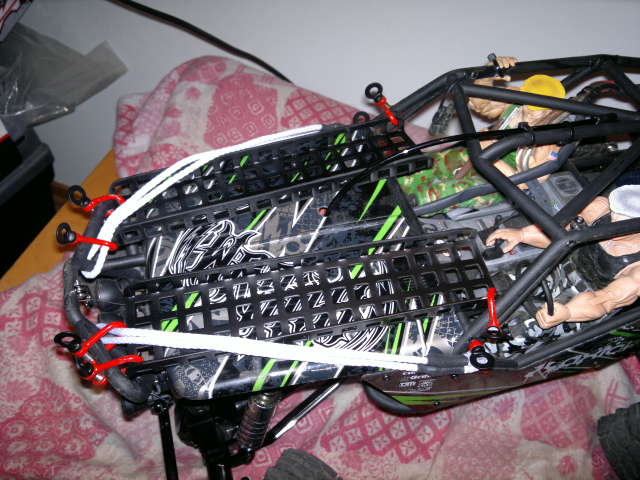

    montage d'un treuil en vue de la BIG :
    bon elles sont pas super nettes désolé heiiiiinnnnnnnn !!! :blerp3:

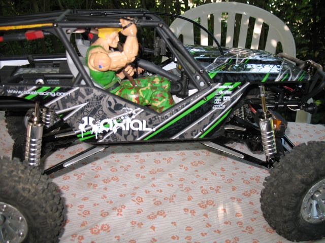

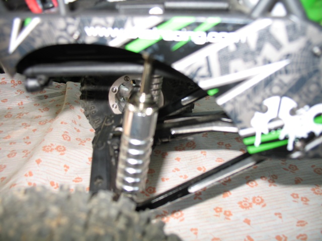

    montage d'amortos INTEGY :
    avec pistons 2 trous , ressort noir à l'arrière ( les plus souple ) et couché au max
    et jaune à l'avant ( les médiums ) mis le plus droit possible et huile de 150
    pour les 4 amortos !!!

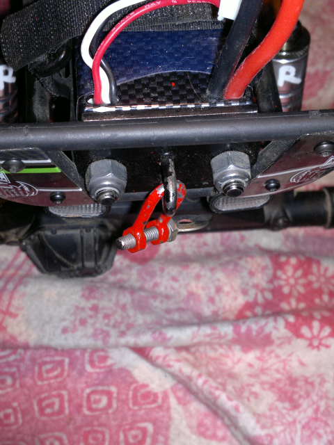

    fabrication d'un crochet arrière et d'une manille :
    :tadaa3:

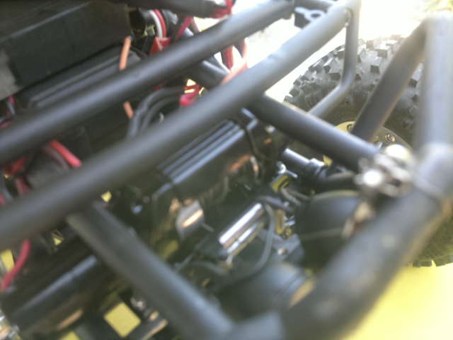

    alors ce week end première faille dans ma quête de la fiabilité :
    l'axe de mon cardan homocinétique , celui de 2mm qui fait la liaison
    entre la fusée et l'axe qui rentre dans le pont à cédé !!! :nnotd3:
    je viens de recevoir ceux là :
    http://www.patrickmodelisme.com/voiture ... raith.html
    bon c'est pas donné mais je les voulaient rapidos
    et
    je les ai eu rapidos !!!!!!!!!!!!!! :yes3:
    par contre pas question de " jeter " les autres
    je vais les améliorer en les modifiant
    donc j'ai commander une barre de 2 mm X 30 cm en titane > si en titane :blerp3:
    je vais usiner une bague plus épaisse par rapport à celle qui tient le petit axe
    je vais repercer cette bague au même niveau que les 2 trous déjà percés
    sur la fusée , donc refaire 2 trous de 2 mm , pour y passer mon axe en titane de 2 mm
    mais la longueur de mon axe sera plus long que celui d'origine qui s'accroche de
    part et d'autre de 1 mm voir 2 mm , ensuite je prendrais le même principe
    d'une bague qui bloque mon axe et go !!!
    j'oubliais > ma bague à moi , celle que je vais usiner pour rajouter de l'épaisseur
    pour le maintient de mon axe titane sera > brasée à l'argent ...
    photos à " viendre " comme j'aime à dire !!!

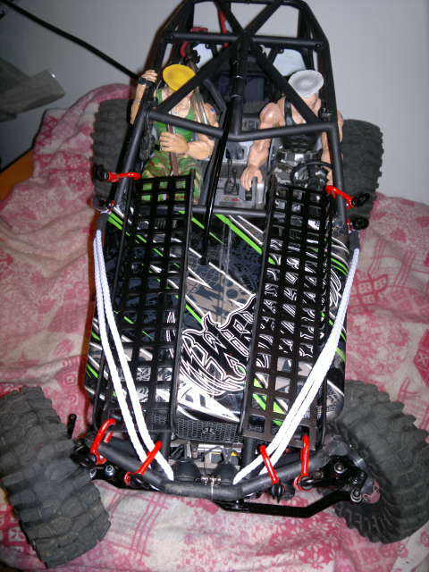

    j'ai tout ... enfin presque :
    le treuil , les manilles home made , les sangles ,
    et les plaques de désensablage !!! :yes3:

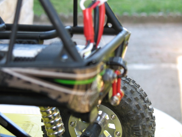

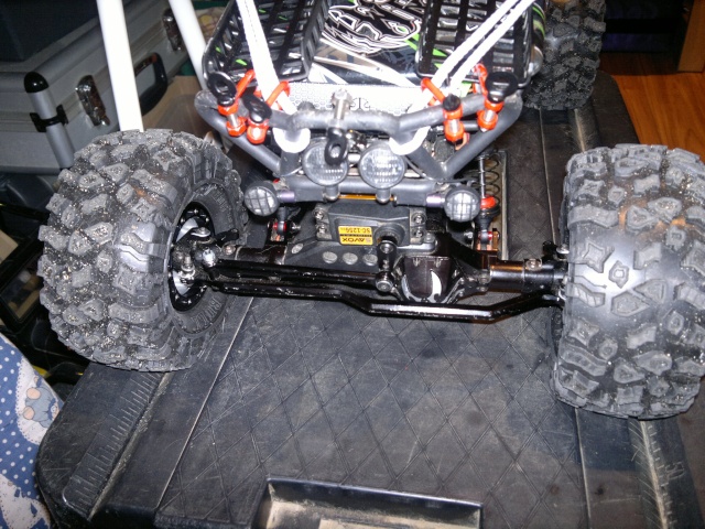

    je reviens sur mes manilles home made , voilà comment j'ai procédé :
    un clou en forme de U que j'ai recoupé aux niveaux des pointes
    ensuite 2 écrous de M4 et une vis pour les positionner , et hop une brasure :
    et voilà le résultat dans son écrun ...
    de quoi sécuriser tout ça :
    résultat final :
    sympa non ... :yeah3:
    et :tadaa3: quoi !!! :brico3:

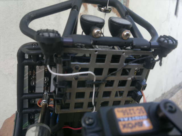

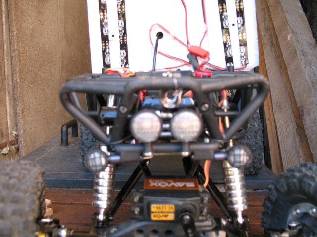

    alors moi les 4 phares sont au même niveau , j'ai rapproché
    les petits phares pour les mettre au même niveau que les 2 gros phares
    et c'est nickel , bon j'ai aussi mes barres de leds installés tout le long
    du chassi en dessous , et vraiment avec " que " ça , pas besoin d'en rajouter + !!!

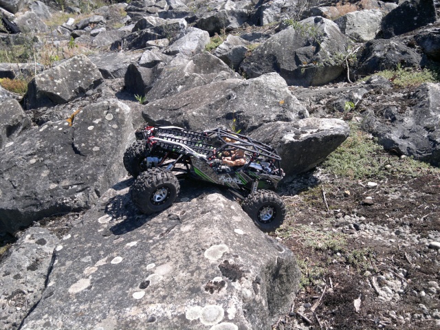

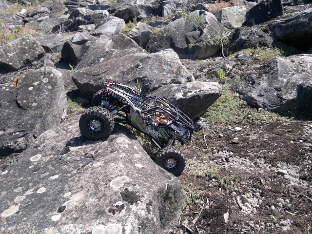

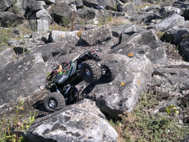

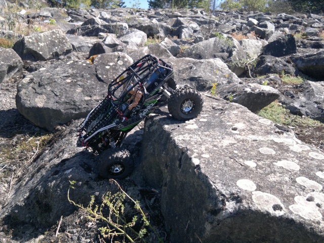

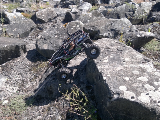

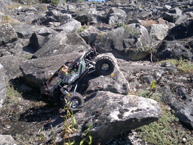

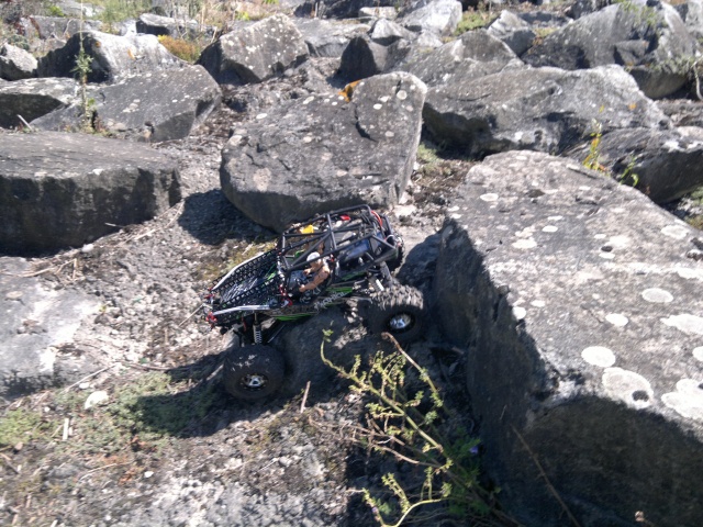

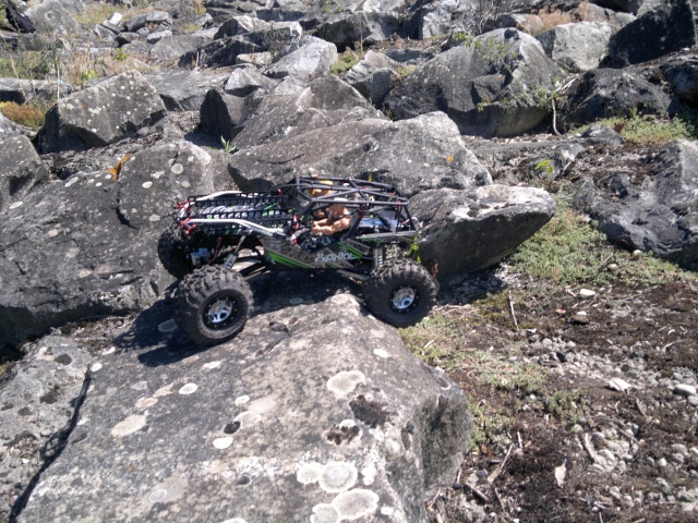

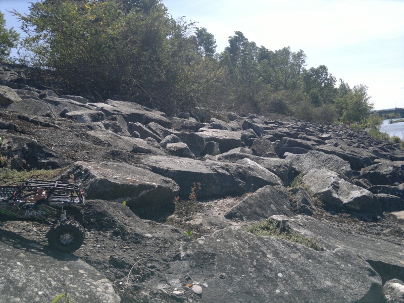

    des pitites news de ma bestiaule :
    nouveaux pneus > des rock beast !!! :yes3:
    et enfin ... des photos du bestiau en plein action ...
    le terrain de jeu d'abords :
    et le bestiau en pleine attaque :
    :tadaa3:

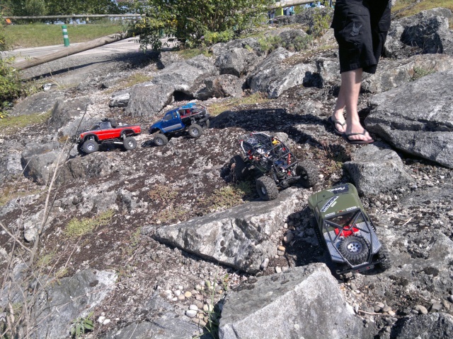

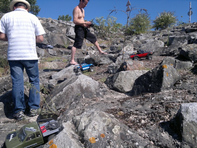

    allez > la suite du mitraillage :
    et là les autres bestiaux présent de mes potes :
    et voilà :tadaa3:
    le spot se trouve au parc de MIRIBEL ( dans les environs de LYON )
    sympatoche ... non !!!!!!!!???
    alors pour la pitite histoire :
    mon wraith , jantes alu non lestées , pneus rock beast , mousse
    à mémoire de forme , amortos integy ...
    au départ le wraith arrêtait pas de se retourner , dans tous les sens ,
    en montée , en dévers , etc , j'avais mes amortos positionnés de cette façon :
    à l'avant , en haut , amortos fixés dans les trous du milieu ,
    et à l'arrère , en haut , fixés dans les trous du milieu , pareil quoi :mad3:
    j'ai eu envie d'essayer de changer de trou de fixation ceux de l'avant en les
    inclinant au maxi donc dans le 3ème trou le plus en arrière au final
    et là , quand je dis que j'ai grimpé aux murs une fois cette pitite modif
    de faites ... j'ai halluciné !!! :inkoi3:
    donc ma config pour la BIG :inkoi3: sera celle-ci :yes3: et pas une autre !!! :read3:
    :tadaa3:

    erci pour les amortos jvai essayé :rir3:
  13. Teddy
    Jun 24, 2012
    4,955
    2,887
    Et mais c'est pas ce que je t'avais dis en plus ??????
    De mettre les fixation des amortos vers l'intérieur ??
    Moi aussi je vais le faire :blerp3: !!!
    Sinon super spot, il doit y avoir de l'accroche là-dessus !!

    oui j'ai viré les amortos Gmade pour remettre les integy plus balaise à mon goût ... :yesintel3:

    Salut :wink3:
    Pour les manilles t'est sur pour le M4 :confused3:
    Sa fait grand :confused3:
    :read3: C'est pas plutôt du M3 voir même M2 :confused3:
    :mdr3: :mdr3: :yes3:
  16. mugen38
    Sep 11, 2011
    20,874
    10,319
    heuuuUUUuuuu ...
    ça fait depuis 1977 que je baigne dans les filetages ... tu veux un cours pit être ??!!!!!
    :mdr3:
    elles sont home made donc je mets ce que je veux il me semble et là c'est du M4 donc !!!
    et pis si tu as encore un doute , tu les verras à la big , j'en ai mis tous le tour du ventre
    sur mon wraith ...
    Teddy peux confirmer ... ils les a vu !!! :blerp3:
    j'ai fait solide au cas où je devrais remorquer des wraith en mode " bling bling " ... :rir3:

    :yes3: belle config :priest: et bon spot , c'est vraiment pas loin de chez moi :disap3:
    :sarcas3: je pense qu'une petite sortie avant la big là bas me serait bien utile ...... :smile3:
    Merci Bruno pour l'info et arrêtes de faire croire à tous le monde que c'est du M4 :mdr3:

    Bon en tout cas, ce qu'il faut retenir de ses manilles (mise à part la taille de la tige) c'est que c'est du solide format XXL par rapport aux RC4W (qui sont déjà bien)...
    En tout cas merci pour le tuto, c'est tout c*n à faire en faire, faut juste savoir braser :brico3: :tadaa3: !!
    Pour ton lestage, tu as rajouter quoi pour les maintenir sur les jantes en plus du double face d'origine ?? À moins que finalement tu ne veuille pas les lester...
  20. hanjin-san
    Feb 7, 2010
    10,081
    5,484
    Perso j'ai fais l'axe des miennes en M2.5 (bon c'est pour mon SCX10 qui est un peu plus petit qu'un Wraith) mais ramené au 1/1 ça fait quand même un axe de 25mm :mad3:
