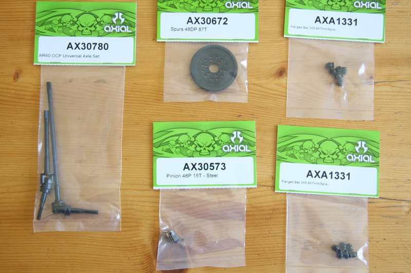

    Hier, j'ai reçu un paquet avec de nouvelles pièces pour mon Wraith:
    Nous avons montés aujourd'hui les rotules, les axes et aussi changés les ressorts de supension pour des moins fermes :brico3:
    Et il a enfin pû sortir car pas de pluie aujourd'hui :yes3:
    Le bilan est plutôt positif concernant les suspensions car il a moins tendance à se retourner :yesd3:
    Pour les axes, c'est super car il tourne beaucoup mieux :yesintel3:
    Mais, il y a maintenant un jeu latéral de 2mm :inkoi3:
    Cela le fait-il aussi sur les votres si vous avez pris les mêmes axes ?

    En voilà une bonne nouvelle mais il faut que tu les montes et que tu roules avec :blerp3:
    Tu n'as pas besoin de rouler avec, rien qu'au montage il y a déjà le jeu sur les 2 côtés :bobo3:
    Alors qu'avec les axes d'origines tout est bien réglé...
    Faut-il mettre des cales ou est-ce normal ?
    En plus du problème de jeu sur les axes, on aurait besoin d'un autre renseignement...
    Nous avons reçu un pignon de 15 dents et une couronne de 87 dents...
    Avec le moteur d'origine (en attendant de le changer) pour avoir un peu plus de couple sans trop perdre de vitesse sachant que le rapport d'origine (calculé (car il n'est pas indiqué dans la grille) selon la formule page 46 du livret: 1/((pignon/couronne)*0.13) ) soit 20 / 80 donne 30,76
    vaut-il mieux mettre :
    20 / 87 = 33,46
    15 / 80 = 41,02 (mais il n'est pas proposé dans la grille)
    15 / 87 = 44,62
    Je pense que 20 / 87 est une bonne solution mais est-ce utile si peu de différence :roll3:
    Ne connaissant pas encore les écarts de réaction entre tous ces rapports, je vous demande votre aide...
    Merci d'avance :priest:
  4. TC94
    Content de te revoir L escargot. :wink3:
    C'est quoi que tu appelles du jeu latéral ?
    C'est quand ta roue est montée elle se balade de 2 mm vers l'extérieur ?
    Tu peux mettre une photo de l'axe monté avec le pin (Sans l'hexa) et tiré au maxi vers l'extérieur ?
    Pour celui qui n'est pas proposé dans la grille c'est peut-être parce-que ce n'est pas possible physiquement.
    Le pinion et la couronne risquent de ne pas se toucher mais c'est à essayer.
    Après pour le choix le mieux est d'essayer mais si le moteur n'a pas de couple tu ne vas pas en gagner.
    J'ai preparé un Wraith pour un ami et le moteur d'origine n'a pas du tout de couple...
    Tu vas démultiplier mais pour ce que ce soit efficace il faudra tirer très court et même comme ça...
    Vu que sur le Wraith c'est la misère pour changer (Il y a 8 vis pour descendre le skid et accéder à la boite) je te conseille de tester avec un écart important.
    Le plus simple serait d'essayer le 15/80 si ça passe car tu n'auras pas besoin de démonter la couronne dans un premier temps.
    Pas la peine de remonter le cache couronne pour les tests.
    En gros, pour donner un ordre d'idée pour les écarts de vitesse sur une base 10 km/h
    - 20 / 80 = 30,76 = 10 km/h
    - 20 / 87 = 33,46 = 9,2 km/h
    - 15 / 80 = 41,02 (mais il n'est pas proposé dans la grille) = 7,6 km/h
    - 15 / 87 = 44,62 = 6,8 km/h
    Bon courage. :smile3:

    Salut, j'ai moi aussi du jeu sur le cardan, je dirais environ 1mm de chaque côté avec et sans l'hexagone :sarcas3:
    Cà a l'air d'être normal mais c'est vrai que mécaniquement c'est pas top :jecpa3:

    Oui, c'est exactement cela que je constate sur le mien...
    En fouillant sur ce forum, j'ai trouvé cela:
    http://www.rccrawler.com/forum/axial-wr ... -help.html
    Je pense que c'est un défaut de conception et que Axial aurait dû y remédier en rectifiant l'usinage ou au minimum fournissant les cales...
    Car là au vu du prix !!! C'est plutôt décevant :nnotd3:

    tu peux avoir des rondelles de calages sur LiquidRc, c'est hot Racing qui fait ça
    (je chercherais le lien ce soir :wink3: )

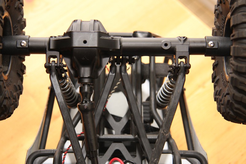

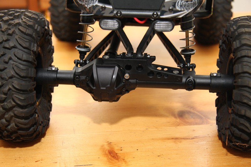

    On a reçu une partie des pièces Vanquish pour améliorer la solidité et aussi alourdir un peu le bas de mon Wraith:
    Maintenant le pont, les coquilles de ponts, les chapes du différentiel et les supports de liens (hauts et bas) sont en alu :yeah3:
    Seul les fusées sont encore en plastique pour le moment car on va peut-être le mettre en 4 roues directrices :yesd3:
    Par contre papa est un peu déçu :sady3: car vu le prix :mad3:
    Toutes les vis ne sont pas fournies avec :grrr3: ...
    Il faut reprendre les vis du kit pour la plupart... Les rares vis fournies sont couleur inox et sur dur noir ce n'est pas top :burp3: et en plus il n'y a pas de quoi fermer ces deux trous...
    Il faut qu'on trouve de quoi les boucher :read3:
    Heureusement qu'il ne sert pas en ce moment, vu le temps :rain3:
    On a aussi installé l'arbre de transmission MIP et là aussi c'est du solide et du lourd :yesd3:
    Dès qu'on reçoit les pièces pour l'avant on vous remet d'autre photos :wink3:
