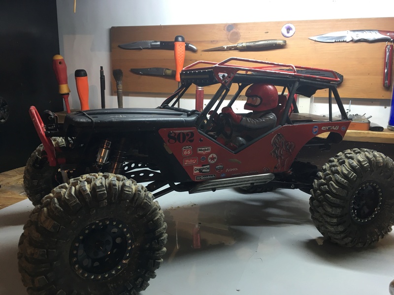

  6. gicab
    7 250
    14 352

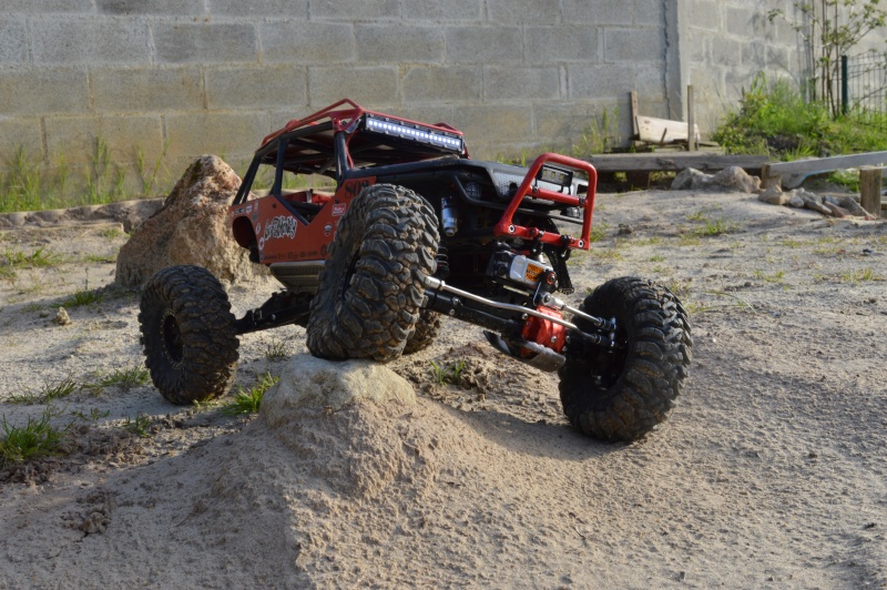

    Premier teste avec toutes les news mofdif ça me plait bien la tenue en dévers et autre passe bien mieux sans ce retourner :)

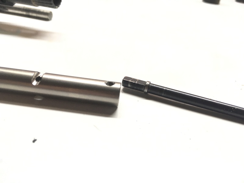

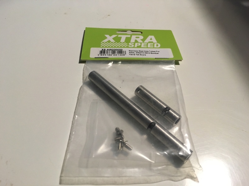

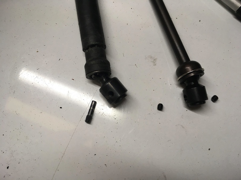

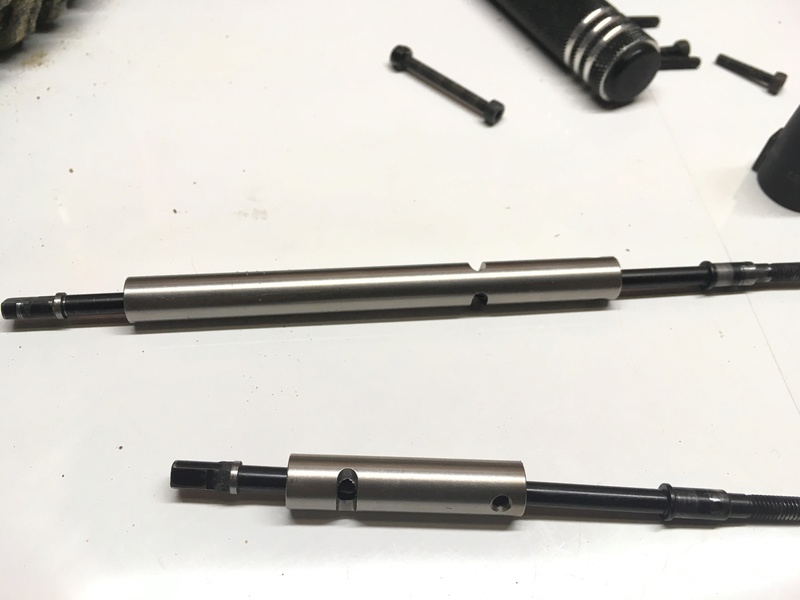

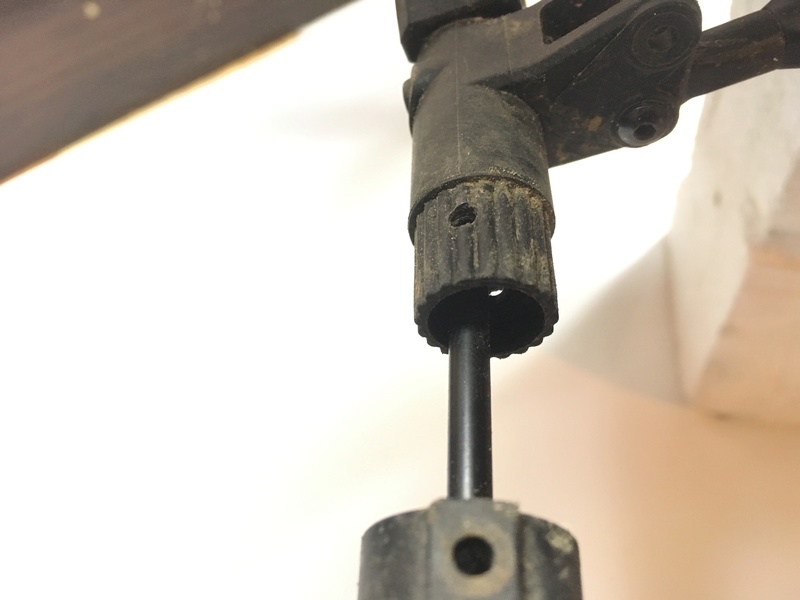

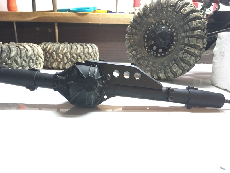

    Petite option utile avant de changer le pont arrière :humhum: qui vieilli un peu.... les visses des fusées ne retiennent plus grand chose..... Bon c' est pas du beef tube on va voir ce que cela vos ;)
  11. gicab
    7 250
    14 352

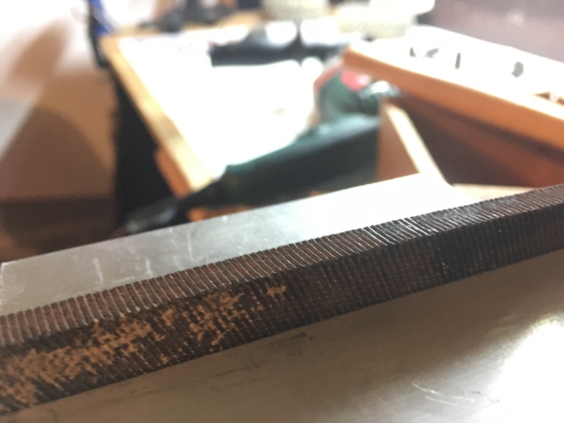

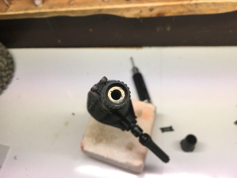

    Montage des tubes dans le pont :) Y a eu comme un hic :confused: Sans notice pas évident de ce dire qu'il faut limer une partie du cardan :humhum: merci beef tube :D
    La suite impec les fusées sont bien maintenu (y)
    J'en ai profité pour changer une partie du cardan central arrière qui était un peu vrillé :humhum:

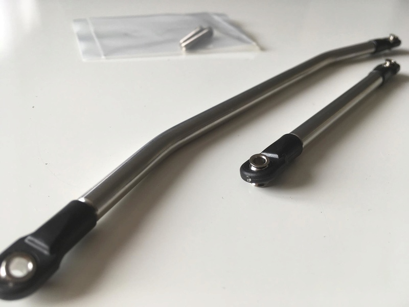

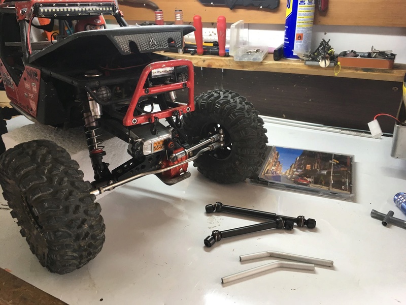

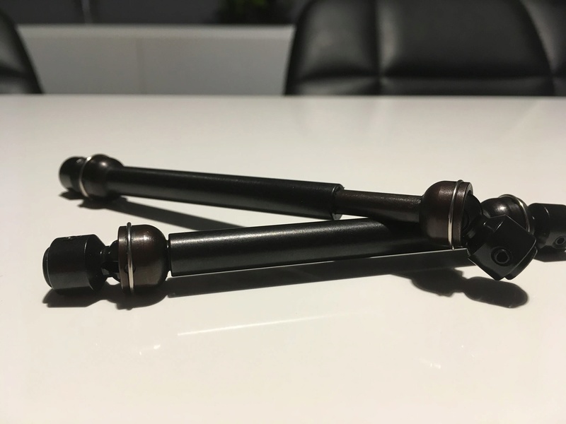

    Un peu news pour le wraith :)
    100g en plus sur le wraith (y) Avec des news cardans centraux en métal :D Au moins la je suis tranquille :hihi:

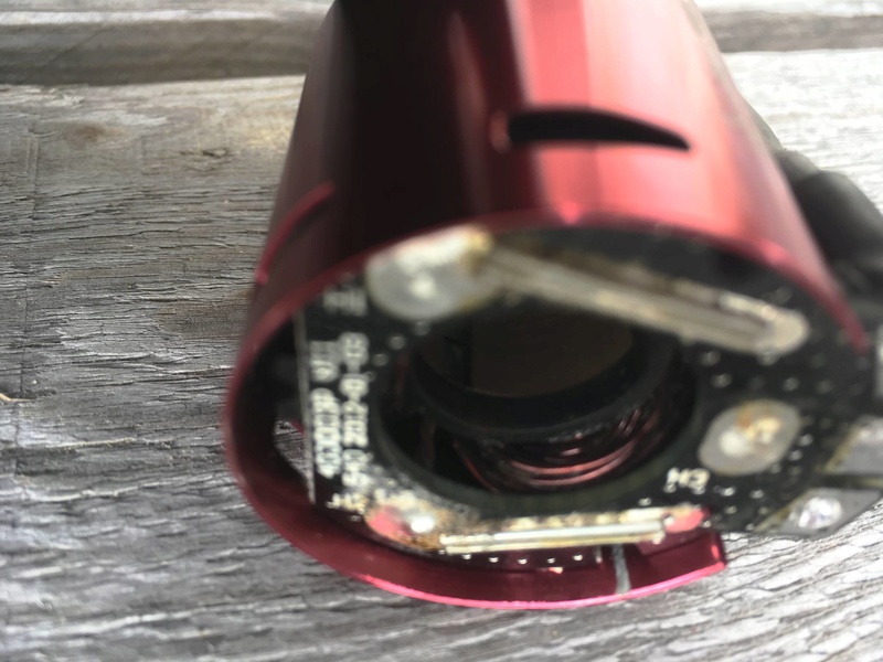

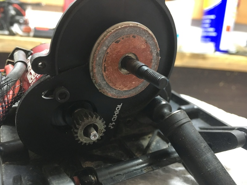

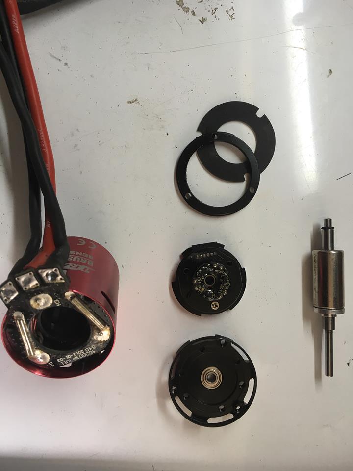

    Révision du Wraith et mise en place des nouveaux cardans et on refait les links... vérif du sliper qui patinait un peu de trop lors de la dernière sortie.... j'ai remis un tours... mais je peux le changer... il a pris un coup de chaud... mais je sais pour quoi sacré moteur. Je me disais qu'il était à normalement chaud...
    Une fois le tout remontée un tour sur le jardi, je part chercher l'appareil photo une rafale et pas de deuxième... ça broutes, saccade et plus rien direction ok... j'éteint rallume resaccade rien... puis fumé je d'ebranche la lipo... esc ok moteur brûlant HS... à une semaine de la sortie du week prochain super :confused:
    Heureusement qu'il y a l'électro du cmx ou le moteur du blitz :D
    #214 gicab, 30 Avril 2017
  15. gicab
    7 250
    14 352

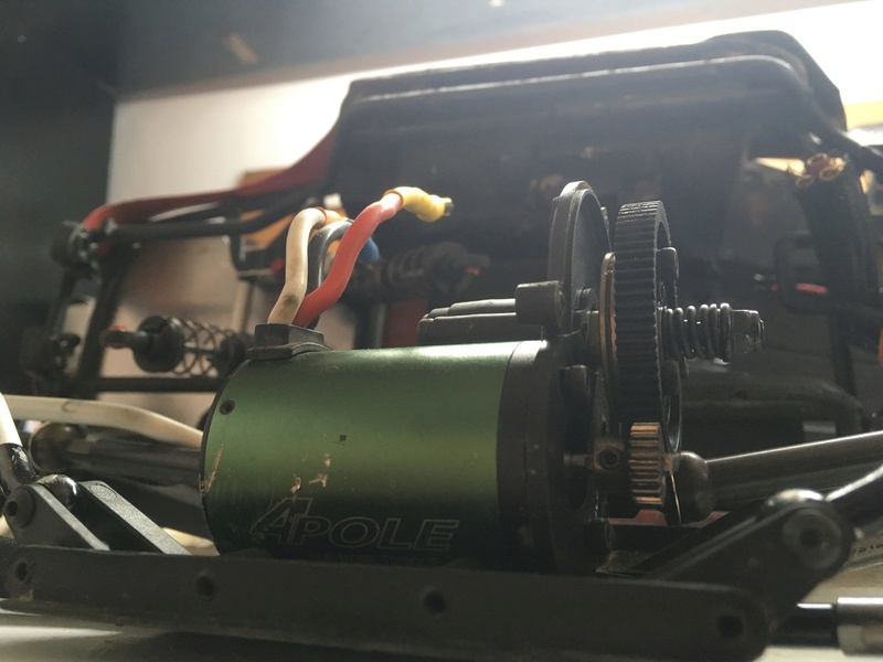

    J'ai mis le moteur castle, l'esc a du en prendre un coup avec le court-circuit du moteur :humhum: à fond ça marche bien et sur le plat aussi... par contre des qu'il y a une monté ou un obstacle y a plus de pêche :confused:
    C'est fait comment un sensored :hihi:
    News moteur de remplacement en place (y)

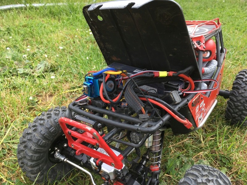

  16. gicab
    7 250
    14 352
    Installé rapido pour teste nickel :) et y a du frien de folie :) un Wraith avec deux esc :lol:
    Je pense que x car 60 ne doit pas prendre les 4poles????[​IMG]

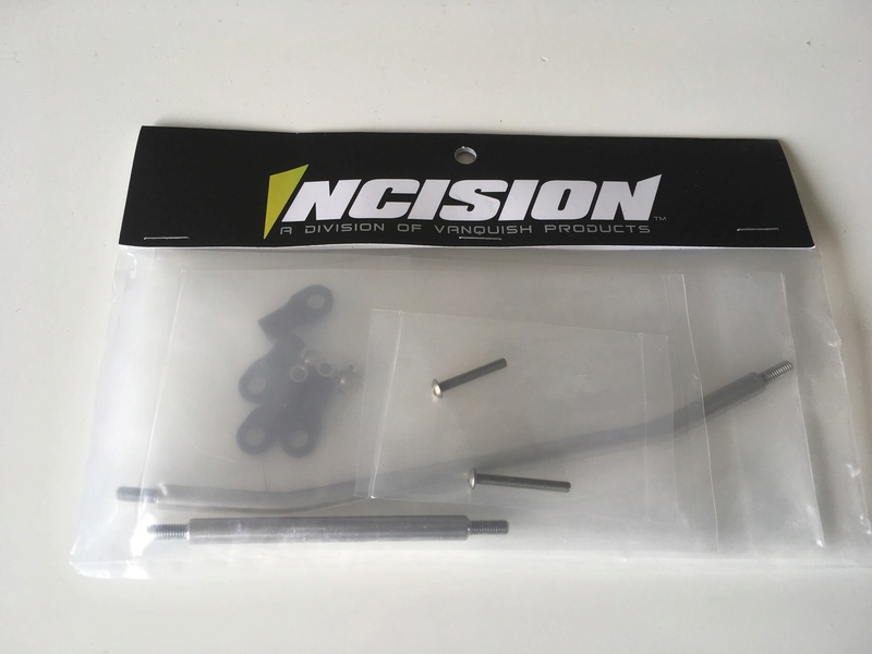

  17. gicab
    7 250
    14 352

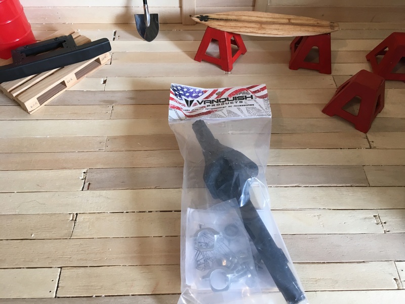

    Suite aux chapes vieillissante et au bizoux avec le summit :humhum:
    News direction Vanquish pour le wraith :)

  18. gicab
    7 250
    14 352
    Direction mise en place :) Ahhhh ça change il y a plus de jeux comme avant :humhum:
