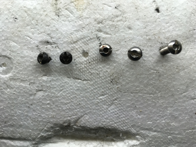

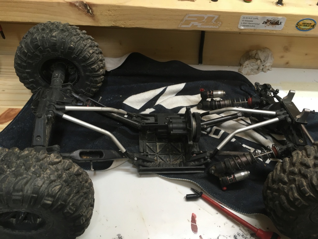

    Mise en place du pont vp :) Vraiment top le calage du diff est top... j'ai un peu misèré sur quelques visses... heureusement la dremel est pas loin ;) Petite surprise la cage du diff capu en métal ne passait pas pour même pas 1mm :mad: J'ai repris l'ancien en plastique axial nickel (y) le pignon du diff conique était sur ça fin de vie idem remis l'ancien... bon ben voilà un avant tout neuf happy :D

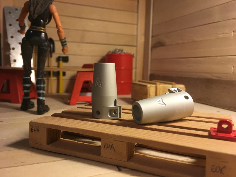

    Fusée ar vanquish :)

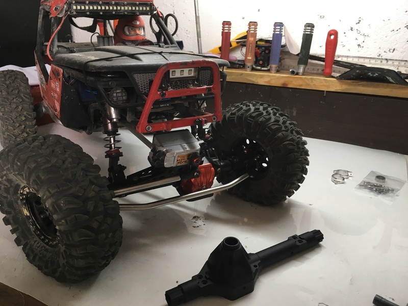

    Aujourd'hui j'ai touché à mon wraith :humhum: A noter que les fusées ar ne sont toujours pas en place :hihi:
