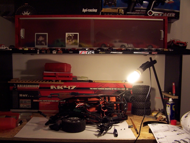

    La suite :yesintel3:
    On peut voir la modif de l' habitacle coupé et plié..... j' ai hésité pour faire la modif pour mettre l'accus sur l' avant :disap3: cela viendra finalement après les premier run ou pas enfin de toute manière avec l' esc c' est chaud y a pas beaucoup de place si non :tadaa3:
    Ca deviens bon :yes3:

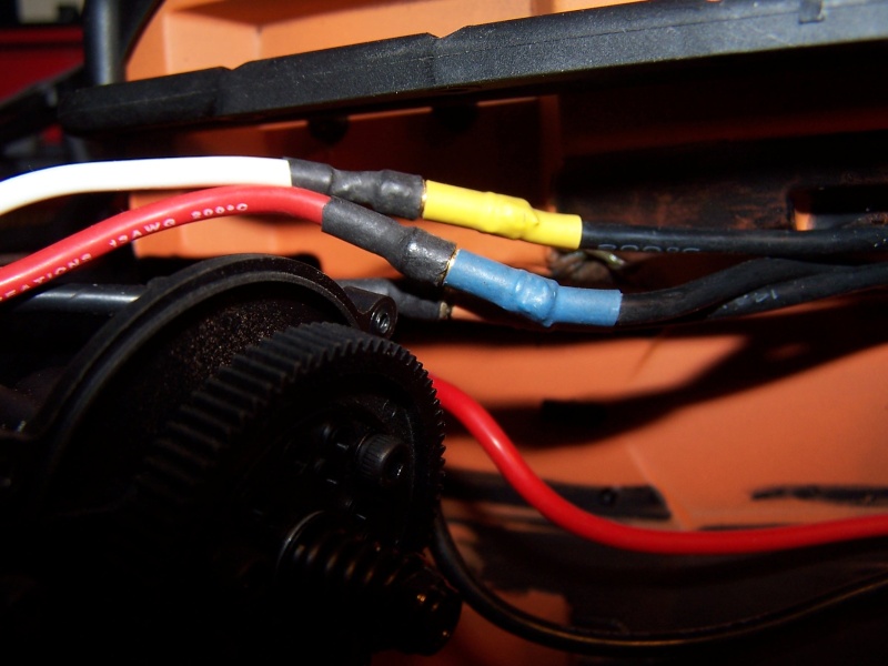

    Fini :yes3: j'ai fait un teste je me suis planté lors du rebranchement, le moteur tourne pas dans le bon sens :silent: mais en marche arrière du coup c' est nickel très agréable et progressif j' ai teste sur la bûche je vous ferais une vid quand ça tournera dans le bon sens :wink3:
    Ah toujours se rappelé de ce que l'on fait la causse une photo que j' avais du blitz avec les branchement pas les bon :siffle: (en même temps j' avais cas prendre le temps plutôt que de débrancher et après me dire m... le c.. j'ai oublié de noter les couleurs correspondent :cht3: )

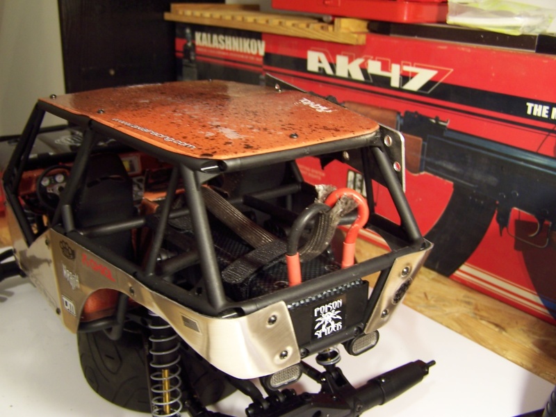

    On peut voir la modif pour lever le capot à l' aide de deux bagues en plastique qui étaient dans le kit de l' exo, comme quoi...
    Amorto AR
    Amorto AV
    Encore une modif pour les brise lipo....
    Pour la fin je vous passe les étapes de vissage des éléments de caro.
    Pour info c' est de l' aluminium adhésif je me suis dit tien je vais tester ça tien vraiment bien le rendu est franchement la, c' est du costo testé en cuisine avec multiple lavage éponge ect.... la petite plaque de désensablage :D

    Le démontage pour remettre les fils du BL.
    Photo pour mes archives.
    Je me suis fait un branchement spécial pour le wraith, j'aimais pas le peu d' accès au milieux de l' habitacle, les cables sont donc plus long pour avoir les prises du lipo sur l' arrière :yeah3: Attention quand même à ne pas faire trop long il est conseillé de ne pas dépassé les 20cm de cables entre la lipo et l' esc cela est aussi valable entre le moteur et l' esc ( valable pour les configue en BL pour les brushed je n' en sais rien sorry )

    Pour le stickers de la calandre c' est ceux fournies donc en un seul morceau. Si non imprime le logo que tu veux un poil plus grand que le axial et recouvre le avec du scotch (le brillant bien sur)
    Pour la plaque de désansablage elle fait 15x3,5cm :wink3:
