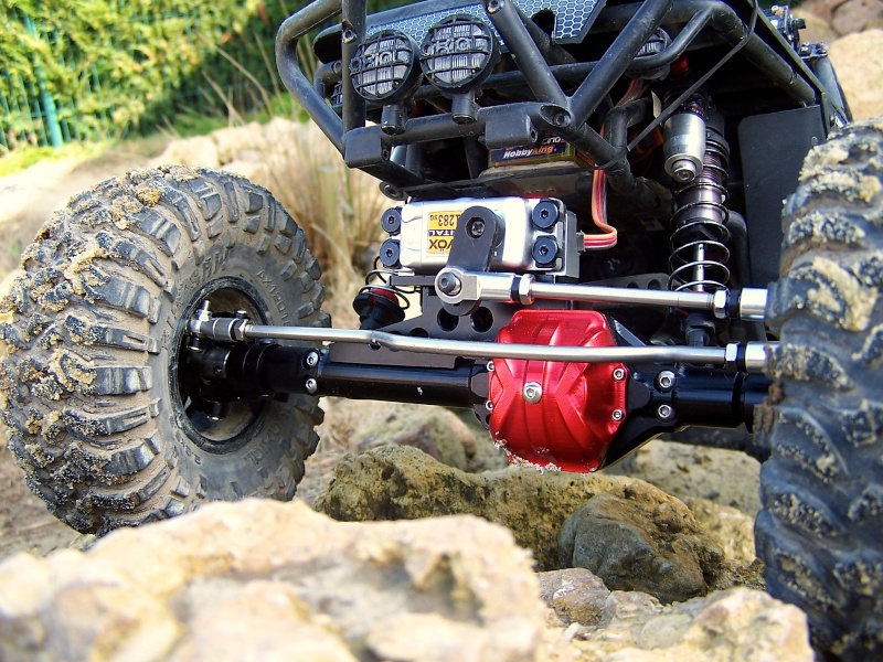

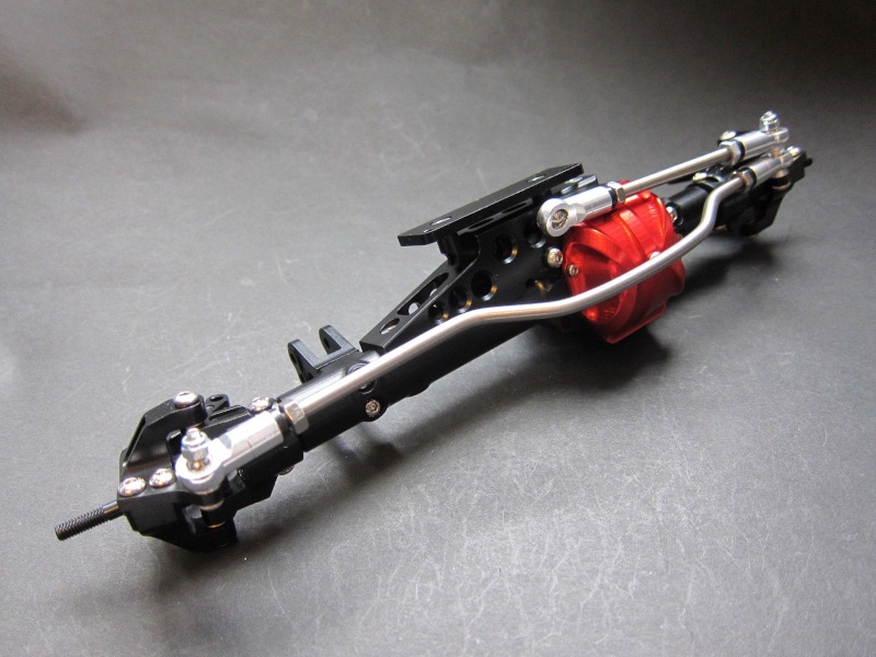

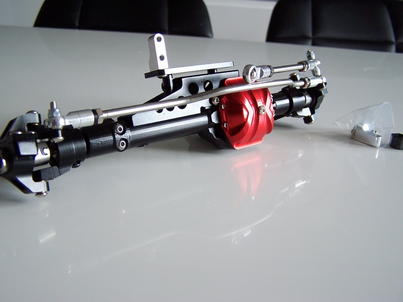

    Suite à ça je me suis donc pris après plusieurs solution vp or not vp :sarcas3: la voie de la raison ma fait prendre un pont avant complet cappu comme ça full option sur l' avant d' un coup :yes3: ça vas me changer....
    Le seul retour négatif que j' ai pue lire viens des cardans pas grave je remettrais les axial heu il bronche pas :wink3:
  7. gicab
    7 453
    15 165

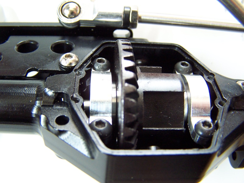

    Rapide je trouve il arrivé ce matin :yes3:
    Petite vérif vite fait... tien ça fait son poids... en effet et plus 120g sur le wraith :mad3:

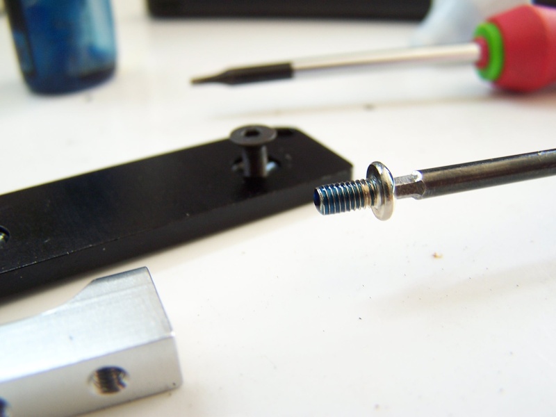

    :arrow: étape 1 ouvrir le pont y a pas un pet de graisse
    :arrow: étape 2 mettre du frein filet casi sur toutes les visses
    :arrow: étape 3 monter tout ça :brico3:
    :arrow: étape 4 tester nickel enjoye :yesd3:

    joli le pont par contre , au niveau des chapes alu moi j'aurai mis des petites rondelles car les sertissages des boules va prendre du jeu , et donc en mettant ces rondelles , ta chapes restera en place même en cas de dessertissage !!!
    moi j'ai mis des joints ( x2 ) pour caler et palier à un dessertissage intempestifs aux niveaux de mes links alu sur le wraith because c'est le même principe et depuis ... rien n'a bougé !!!

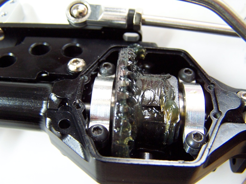

    Retour d' expérience sur ce pont après une révision complète :wink3:
    Les roulements sont vraiment pas top :nnotd3: plus vécu et sont toujours nickel...
    Les cardans ont été changé....
    J' avais un jeux anormal et un temps de réaction plus long aux niveau du diff :sarcas3:
    Le métal c' est bien, mais du moue moins.... et vue le poids qu'il fait ça n' arrange rien, j' ai donc remis le diff bloqué d' origine....
    Donc pour faire cours la carcasse est bien l' intérieur moins enfin pour le prix :mdr3:

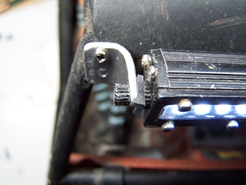

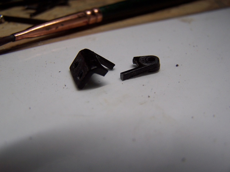

    Lors du nettoyage du wraith... je vois la barre de led un peu de travers, je veux remettre un des supports que j' ai mis droit, et la patatra une fixation ce casse.... avec tout les tonneaux... de toute façon ça devais arriver, ils étaient déjà fissuré :mad3:
    je m' en suis fait donc de nouveau bien plus costaud avec une petite cale histoire d'amortir un peu mais très peu lol....

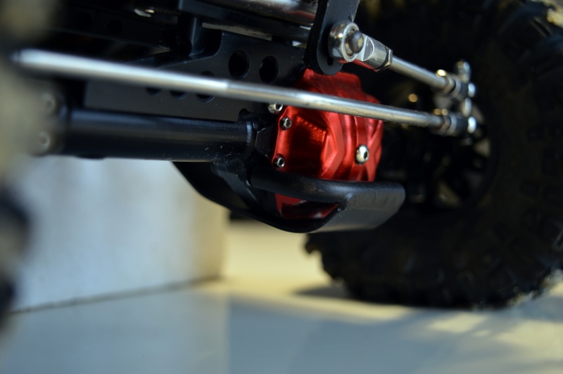

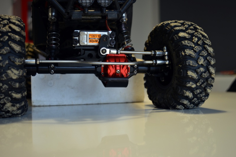

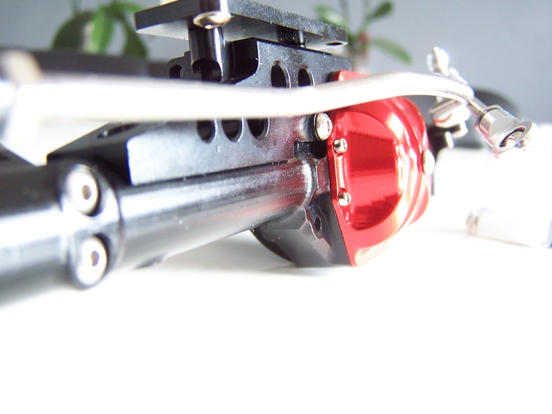

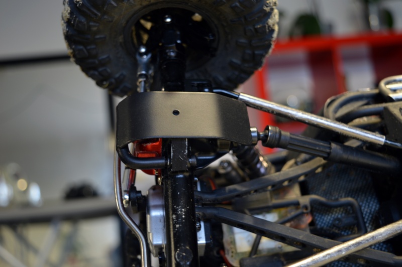

    Une nouvelle option un skid avant DMG pour protéger le pont alu :twisted: je devais le faire moi même, mais vue que je n'aurais de quoi souder que dans 2 mois j' ai craqué :mdr3:
    Un petit soucis pour la visse du dessous j' ai plus le trou sur le pont capu vue que ça tien quand même bien je verrais si j' ai besoin de faire le petit trou pour fixé aussi ici :sarcas3:
  16. Zygmon
    Zygmon membre
    13 Février 2013
    804
    Il ne serait pas monté à l'envers ton skid car de mémoire, le L de fixation du skid sur le pont se trouve côté sortie pignon et non pas cache différentiel...
    Tu as du intervertir celui de l'avant et de l'arrière :wink3:
  17. gicab
    7 453
    15 165
    Je peux avoir interverti j' ai pris que l' avant :wink3:

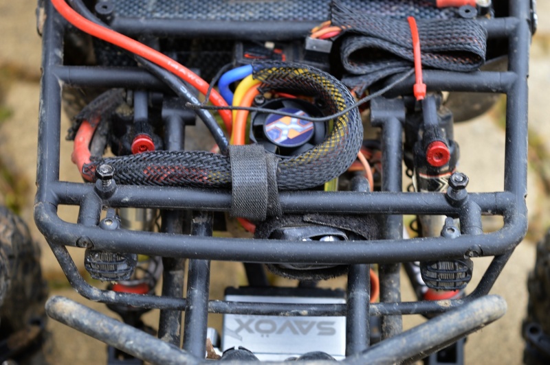

    Suite à quelques conversations sur le Wraith en BL et 3s....
    Depuis le temps que j' ai une petite lipo 3s 1050mah qui dort.... je me suis dit idéal pour faire un teste avec le wraith   :yes3:  prochaine achat lipo 3s un peu plus adapté...
    Ca me donne le petit coup de punch qui me manquait en 2s... niveaux progressivité je n' ai rien perdu...
