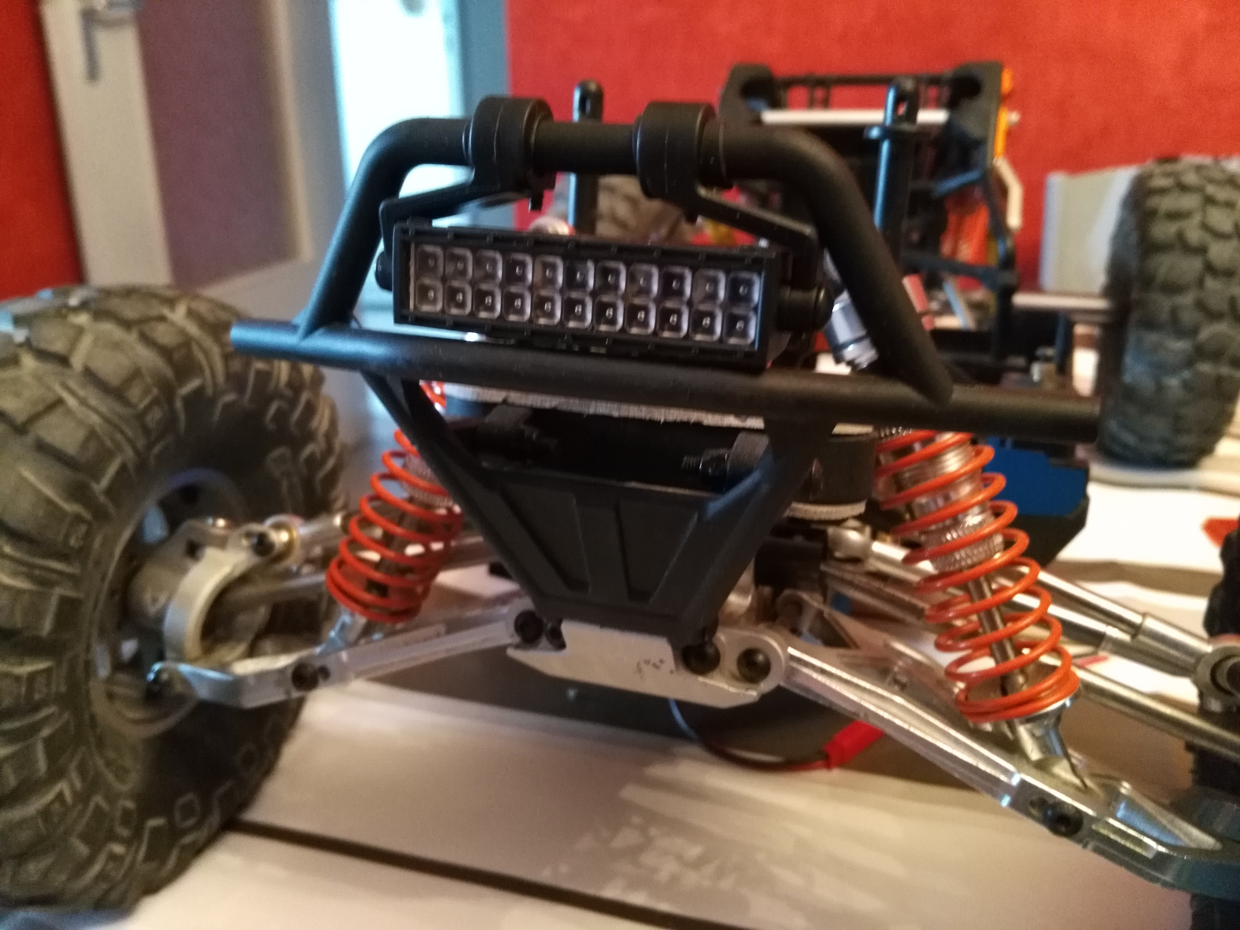

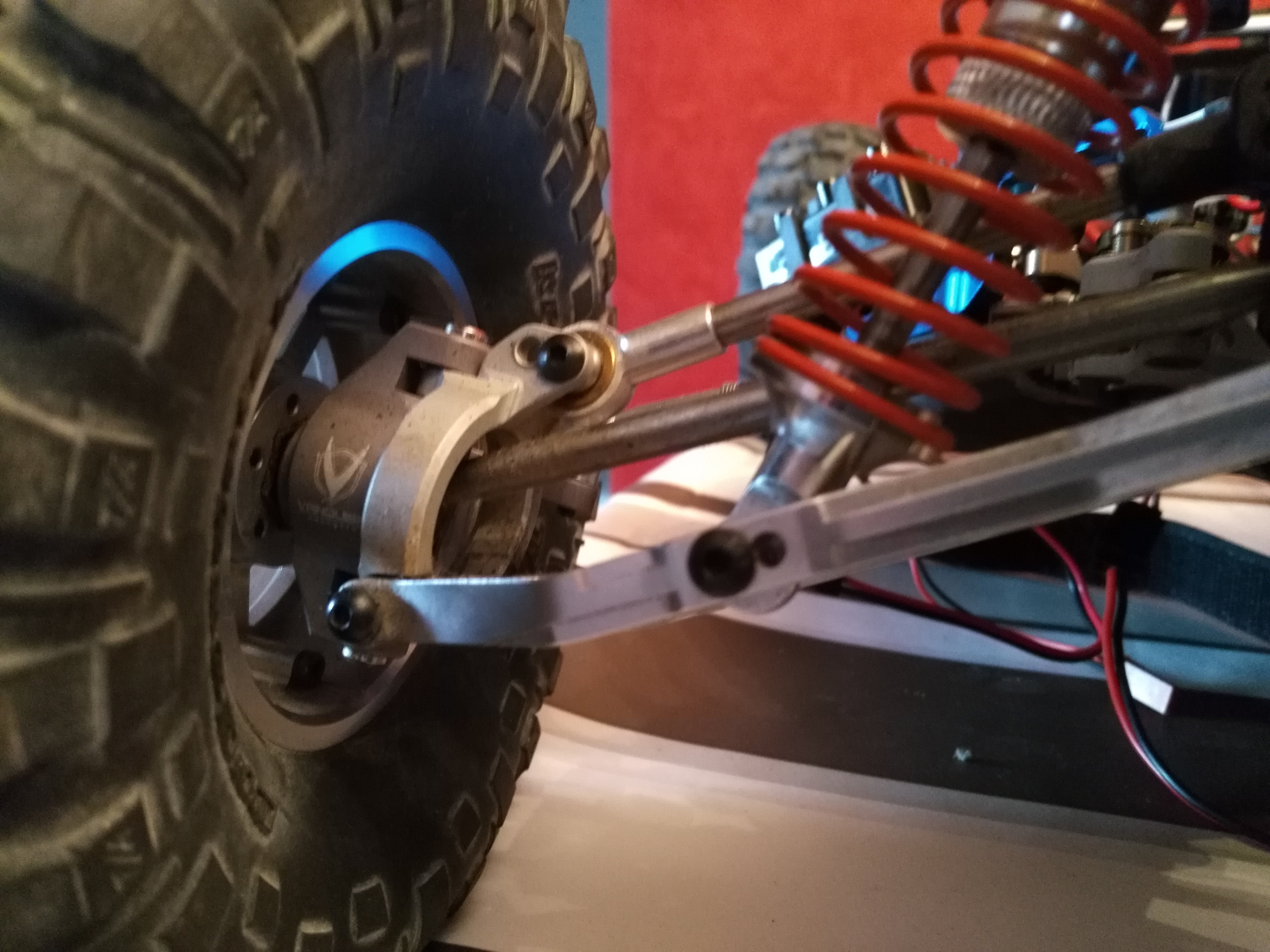

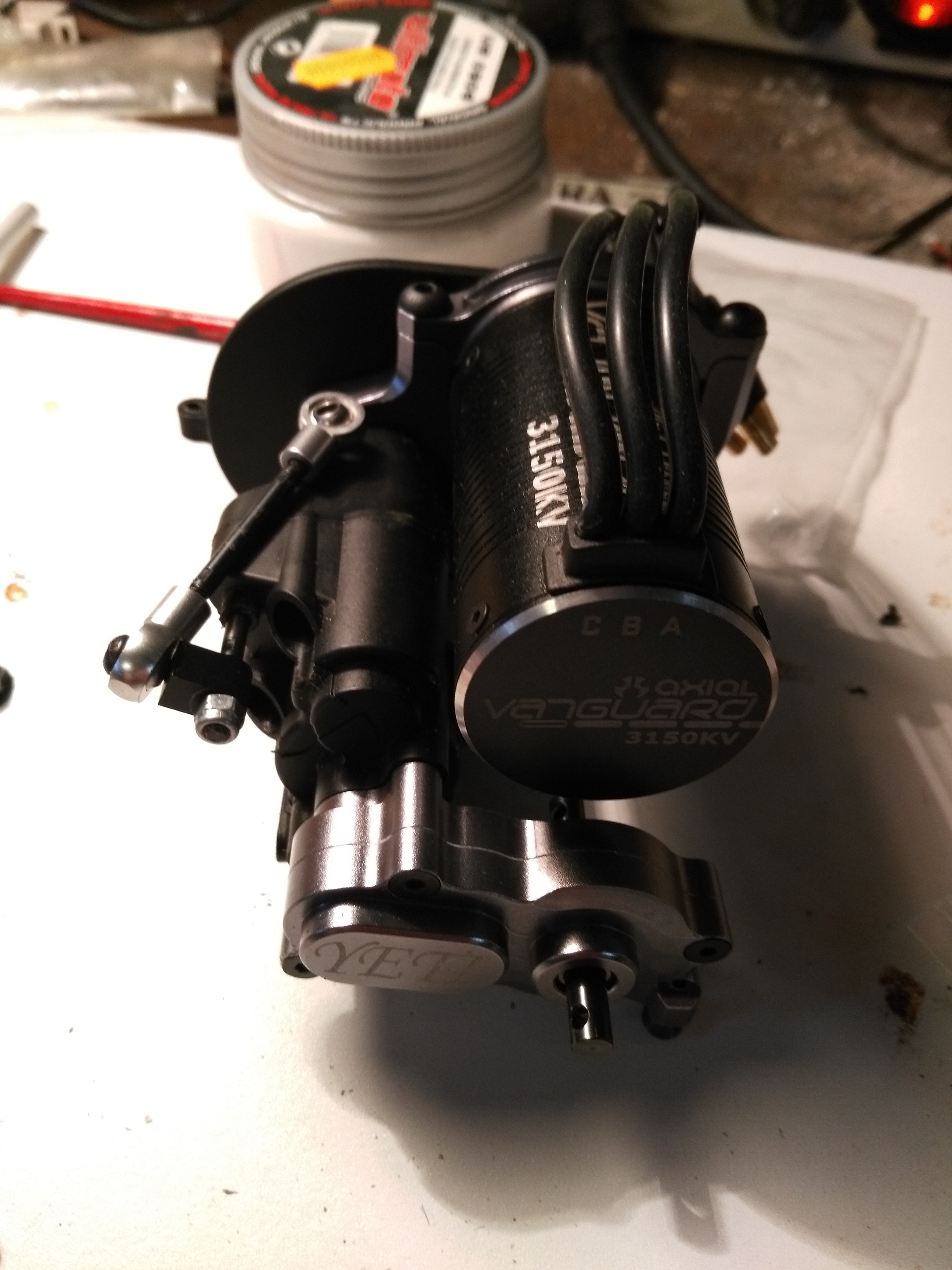

    Je viens de faire de faire l'acquisition d'un yéti 1/10 déjà bien optionnés .
    VANQUISH GPM SSD RRP ET OPTIONS AXIAL AU RDV ...

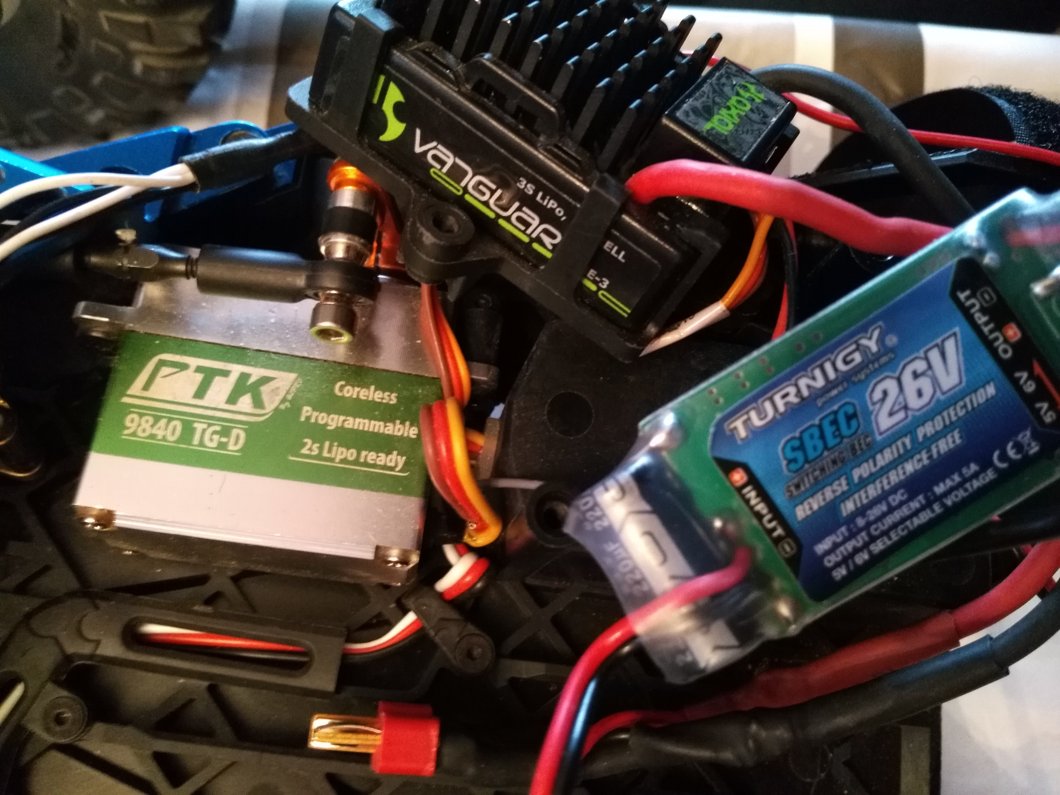

    JE VIENS DE LUI METTRE UN BOÎTE 2V SSD servo tactic pour la boîte et un 30kg sous 7v pro-tronik HV 9840 TG D à la direction .
    Ubec Hobbiwing pour le moment en 6v
    COMBO D'ORIGINE SOUS 3s Ratio d'origine ...
    RADIO ABISMA .
    A plus

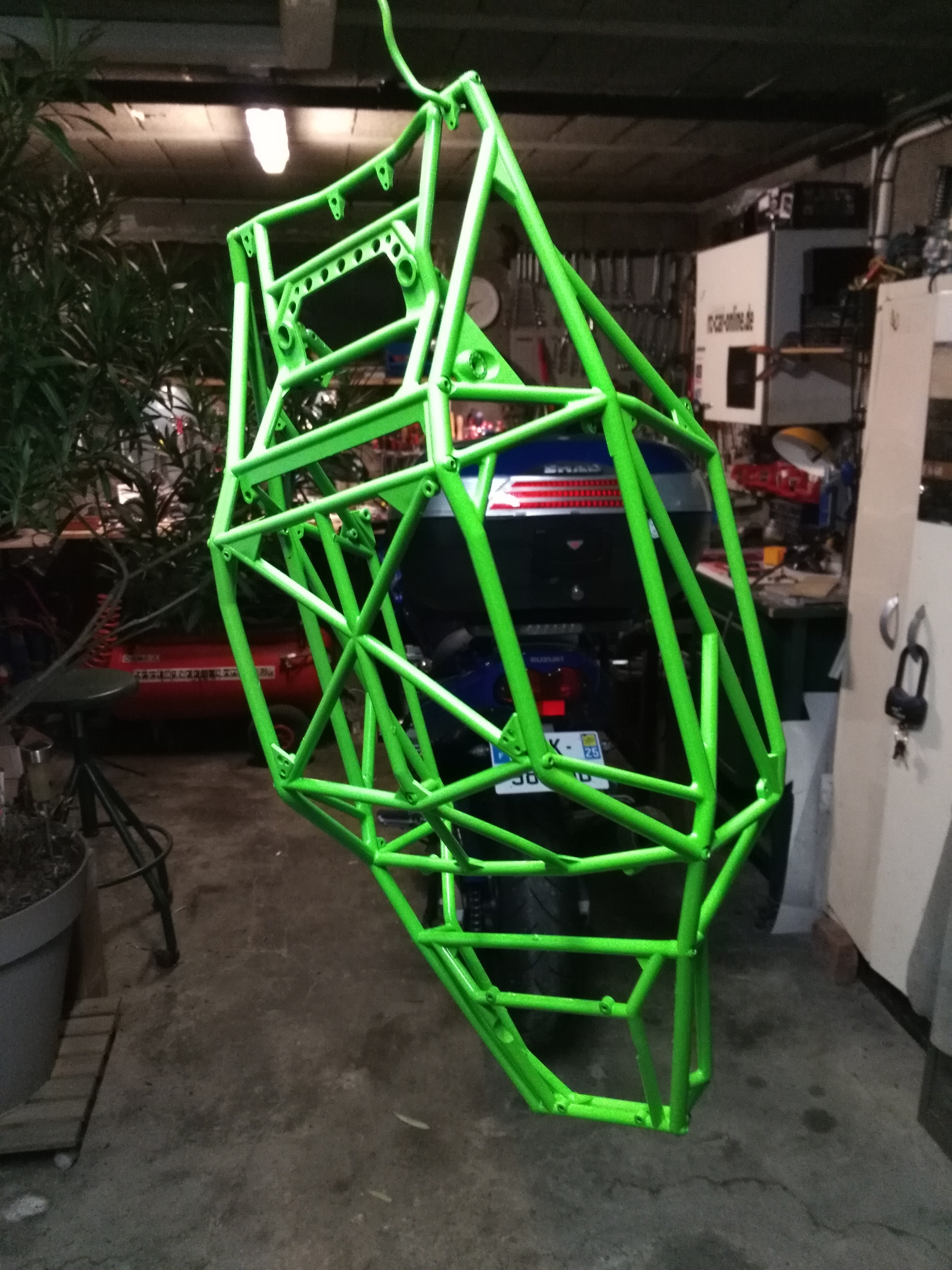

    Mise en peinture de la cage ... et de la tête des retouches sont à prévoir ...

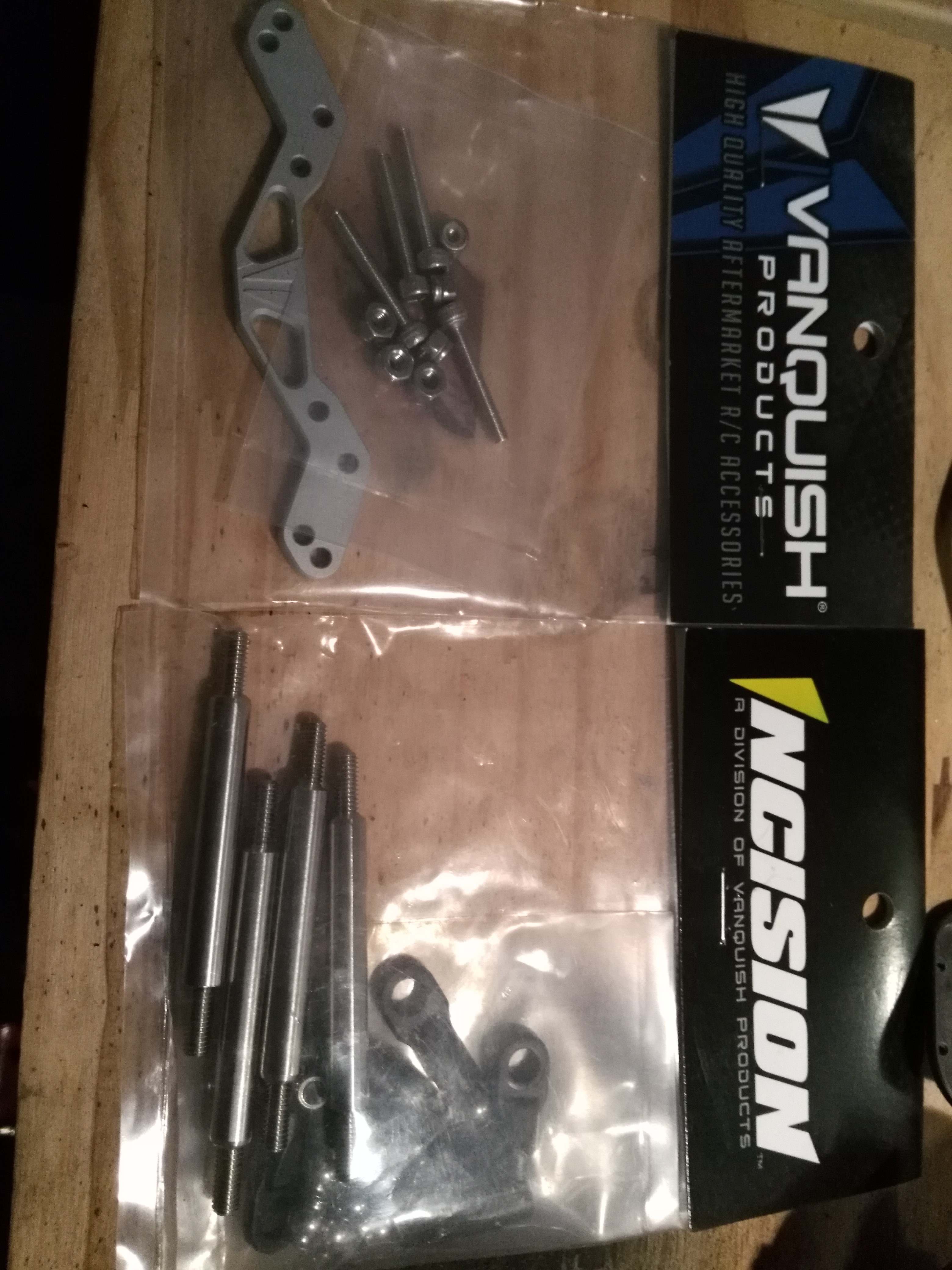

    Je ne trouve pas d'axe de triangles renforcés .?
    Je suis à la recherche de vis machine de qualité (12/9) autres de celles d'origine (8/8) si quelqu'un connait et qui peut me fournir (y)

    SLT la suite , montage de la boîte ssd et réglage , remontage du diff Av , des biellettes Vanquish et du support amortisseur Av .
    Je vais fixé les phares qui sont fournis avec , je me demande pourquoi ne pas les avoir mis d'origine, je vais faire une vitre ....
