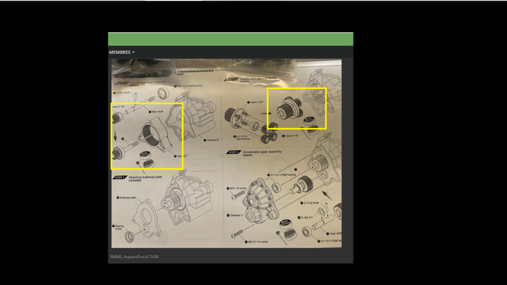

    juste une chose :
    aux endroits encadrés en jaune fais attention à ne pas mettre trop de graisse ,
    sinon ça va être assez bruyant , comme ce qui m'est arrivé sur mon
    cfx w !!! :shut:
    Scal68, fb11, dawii et 1 autre personne aiment ça.
