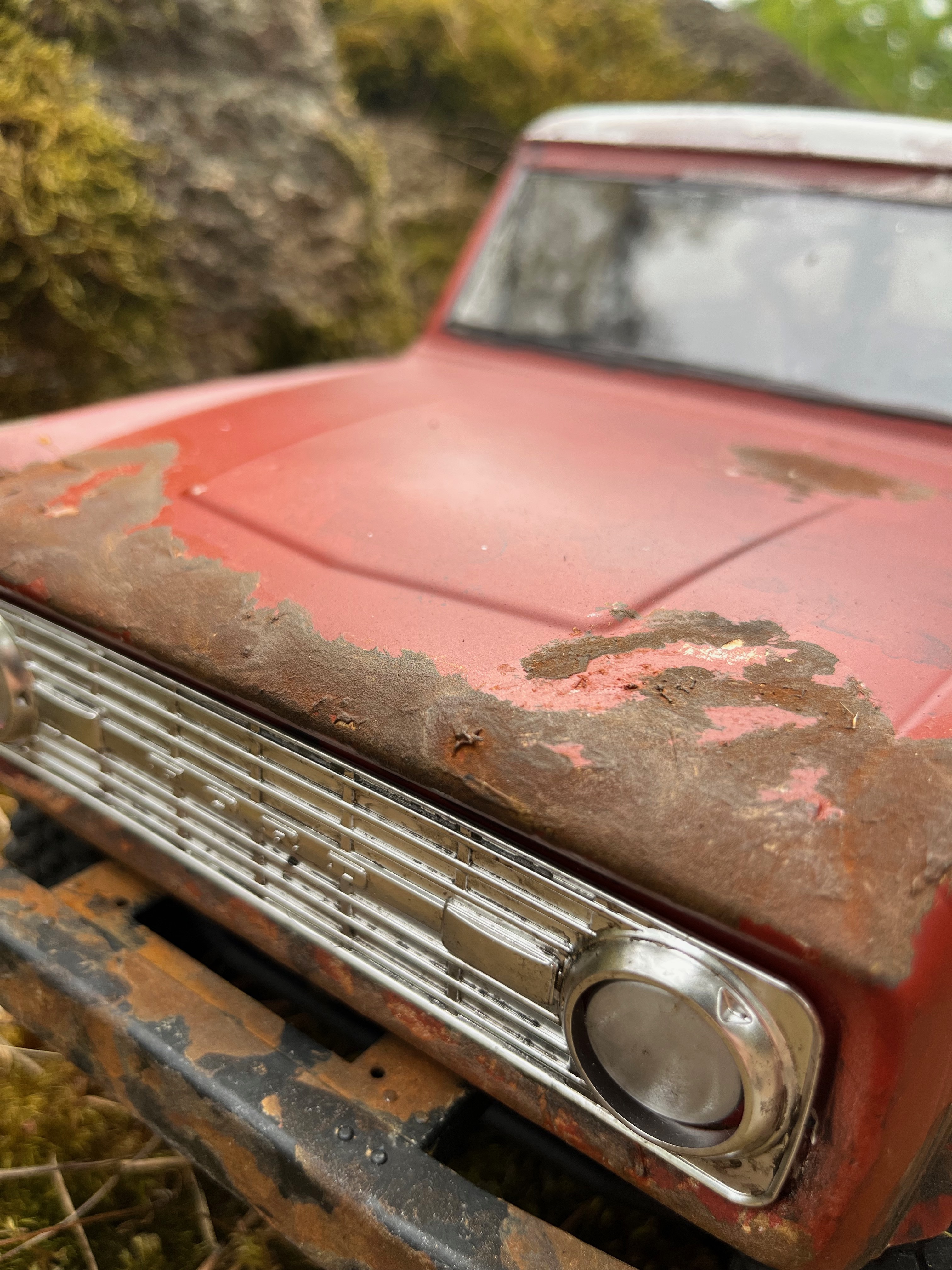

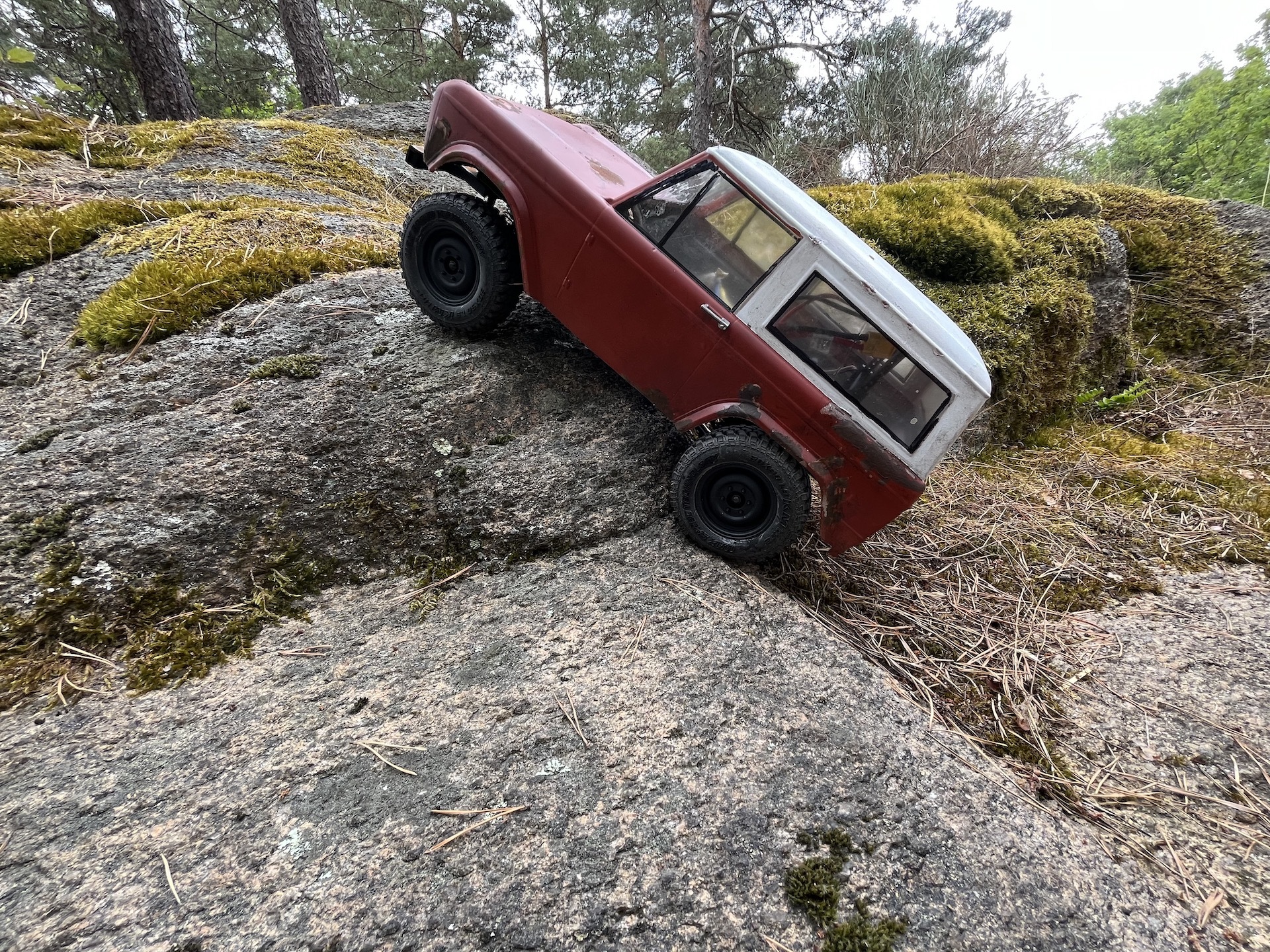

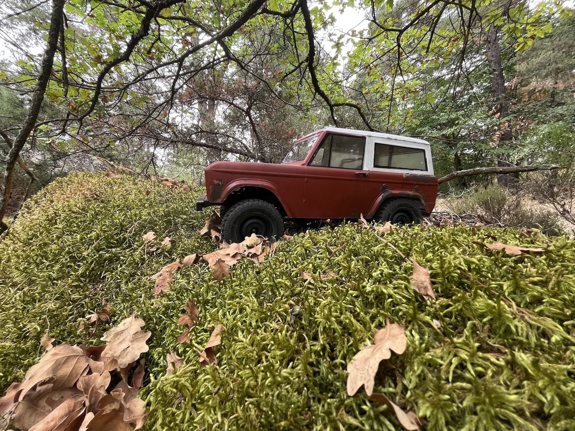

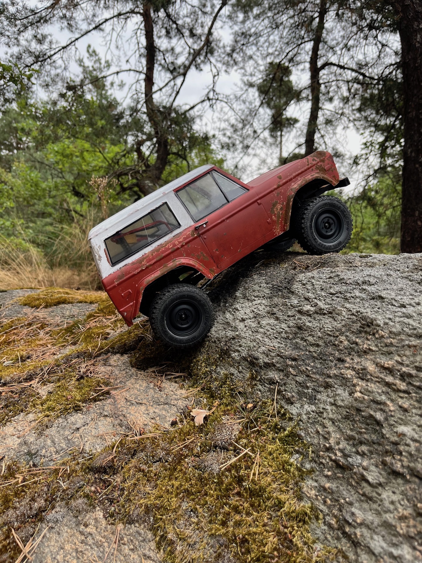

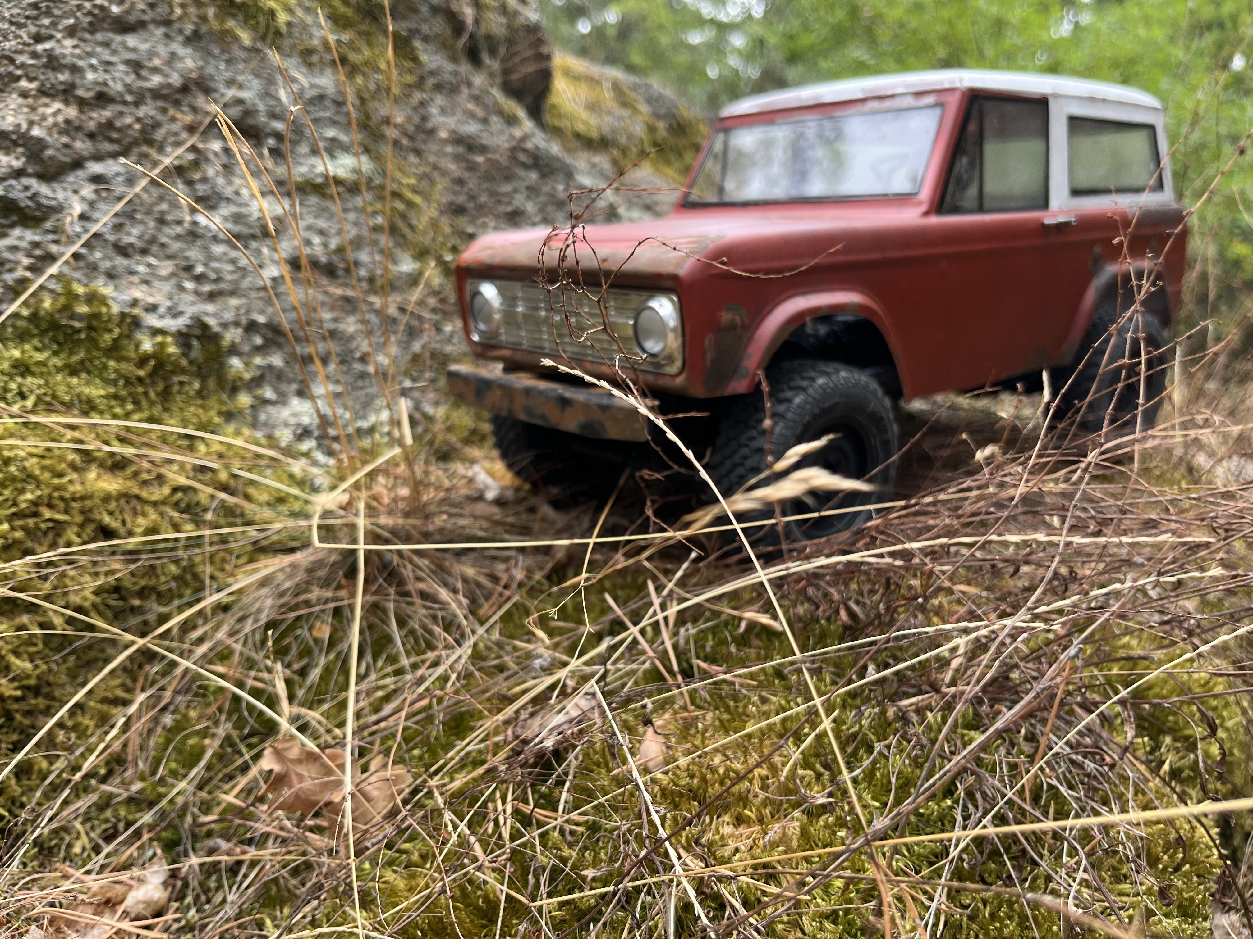

    [​IMG] [​IMG] [​IMG]

    La rouille est sublime (y):love: !

    Jantes blanches mais un peu piquée toute même et sale non?;):hihi:
    On va y réfléchir mais pourquoi pas

    Perso le design et la couleur des jantes ne me choquent pas trop, mais c'est vrai qu'en blanc ça pourrait être top.
    Par contre, je repeindrais absolument la calandre en blanc moi, avec le logo Ford blanc, rouge ou noir :love::love:

    +1pour des jantes blanches piquées :love:

    Super les remarques
    On va peindre en blanc la calandre / je vais peindre les jantes en blanc… piquée pas rusty la main lourde:hihi:
    Logo en noir et le fond de calandre noire
