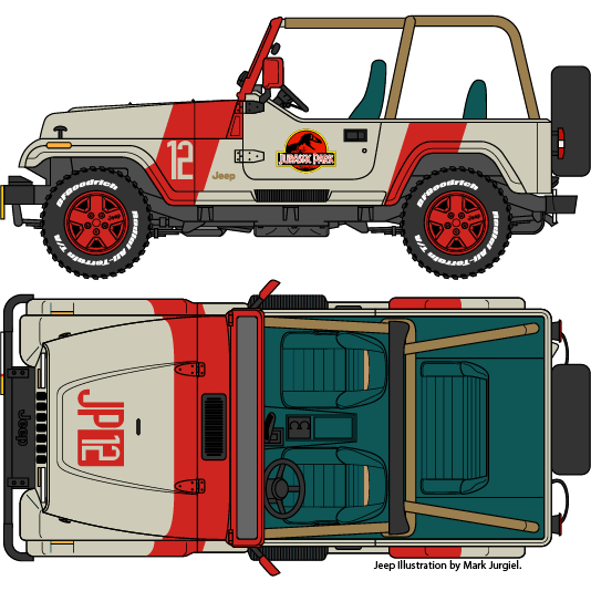

    Mes recherches m'ont également conduit vers le site de passionnés suivant
    http://www.jpmotorpool.com/reference...eep_guide.html
    Si vous cherchez des infos sur les JPxx des films vous aller etre heureux.
    Ce site regorge d'information pour le JPxx échelle 1 . Très bien pour en faire un modèle réduit.
    en voici quelques illustrations
    Je partage aussi ces infos car si jamais, a l'issue, l'idée vous traverse l'esprit d'en faire une ..... :salut:
    Juste un dernier mot sur ce choix : De toutes le JPxx des films c'est bien la JP10 qui me semble la plus emblématique et surtout la plus originale.

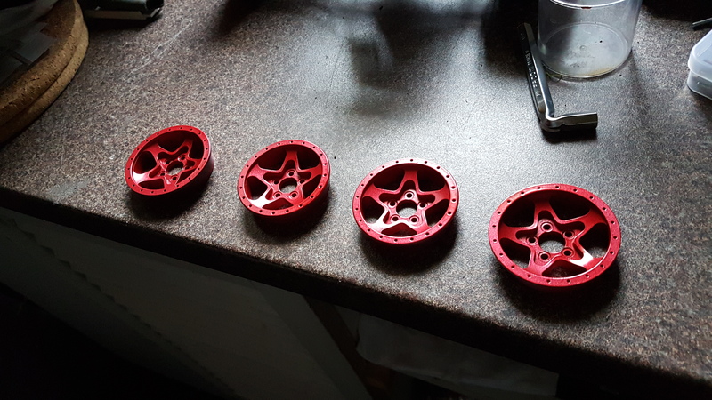

    Coté look j'ai aussi opté pour des jantes étoiles a 5 branches.
    Elle ne sont pas identiques au 1/1 mais je les trouves plutot sympa.
    il leur faudra un traitement esthétique
    Comme ca c'est plus raccord:
    Au début de ce projet GRC n'avait pas encore sorti ce modèle de jante.
    Meme si il est vraiment bien plus en rapport avec mon projet , je gardes les miennes car elles sont pas mal quand même.

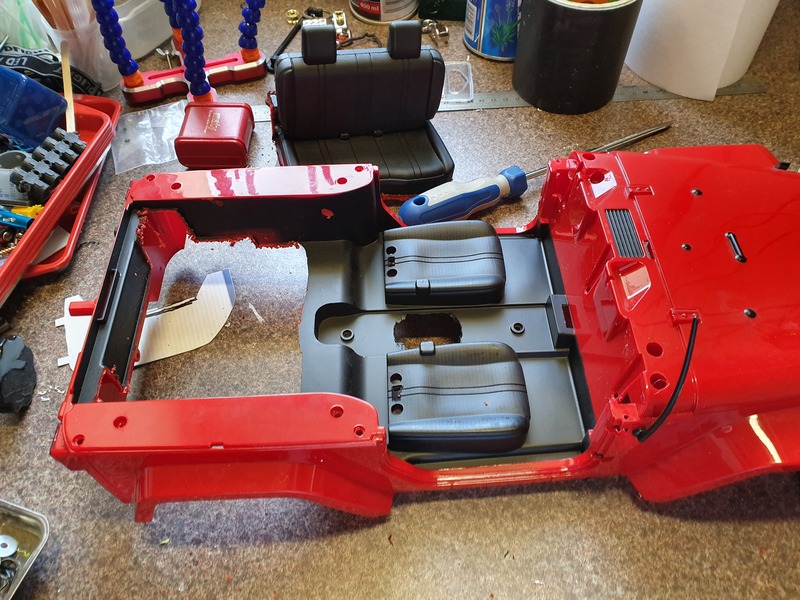

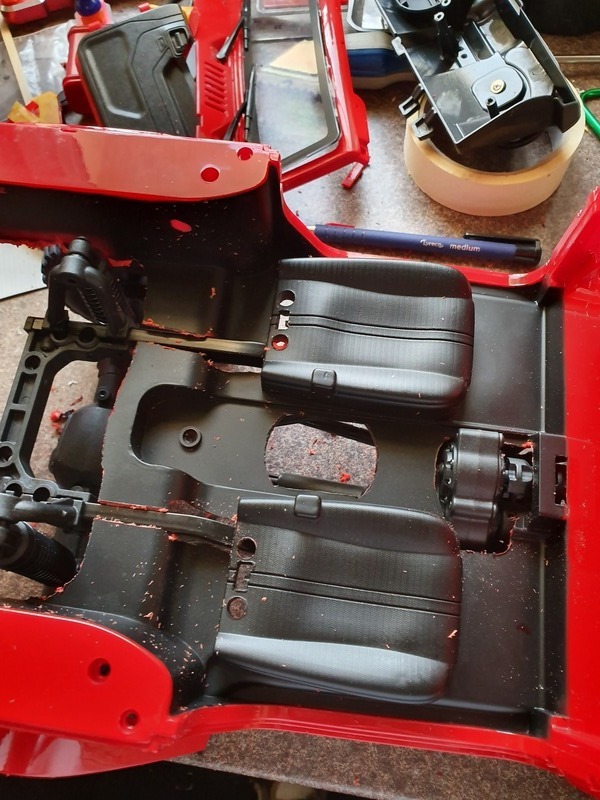

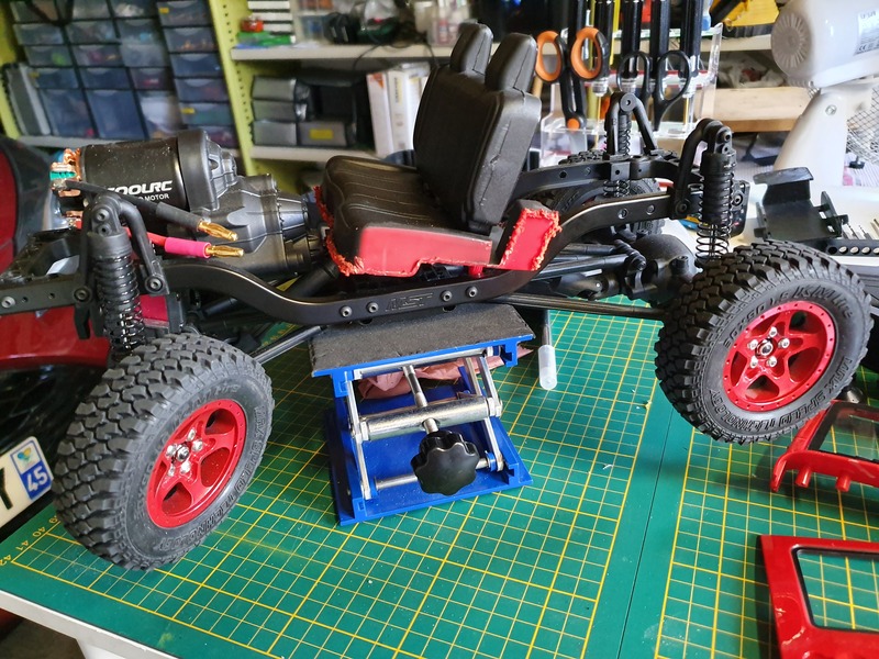

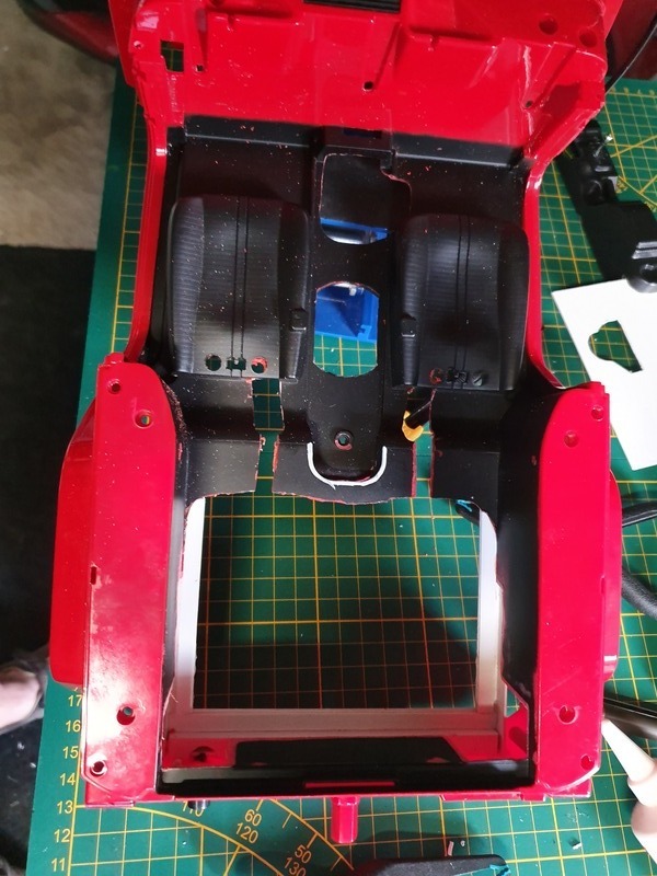

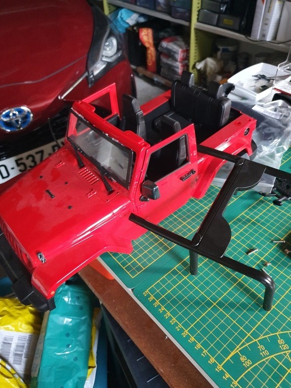

    Chapitre 1 : " ÉTUDE DE STYLE ET CHARCUTAGE "
    Y'a pas grand chose à dire à ce stade , quelques illustrations visuelle parlerons d'elles même :
    Look standard ô c'est bô ca brille c'est tout neuf ..... plus pour très longtemps ...
    Et qu'il est moche cet arceau mais qu'il est moche ... (avis personnel ... )
    Facon Low Rider des 80's
    Puis démontage
    Charcuttage
    Pour enfin obtenir le style " dépouillé "
    Passage des longerons du châssis et de la boite de transmission
    Les portes aussi elles vont manger grave
    Une fois en place

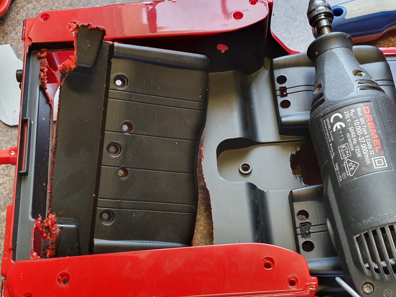

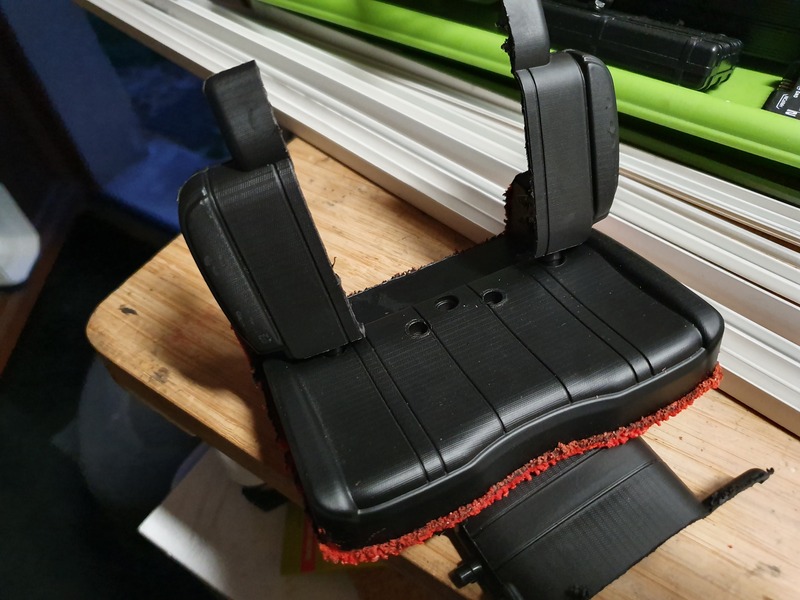

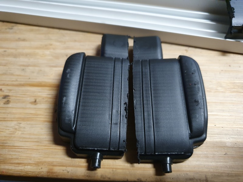

    Tant qu'à y être, j'ai une idée pour la banquette arrière , ça tombe bien , le Dremel est toujours disponible ...
    Voila, c'est fait, fin du charcutage ... dans les grandes lignes ... ben oui on est quand même sur du Jurassic là :hihi:

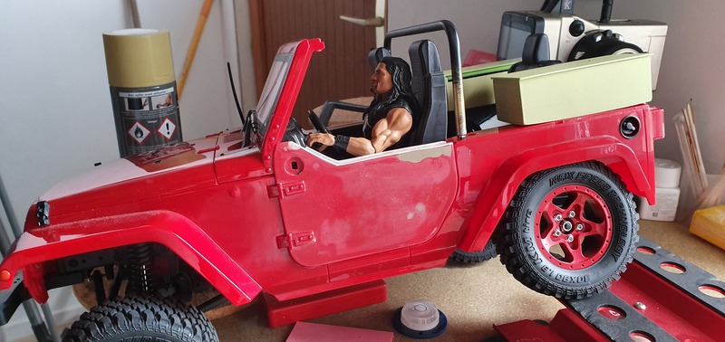

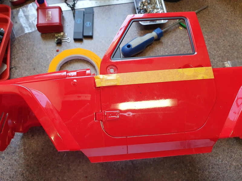

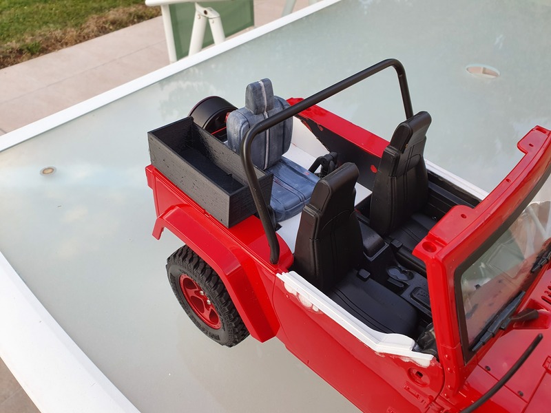

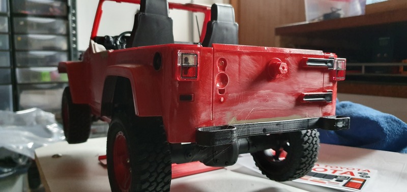

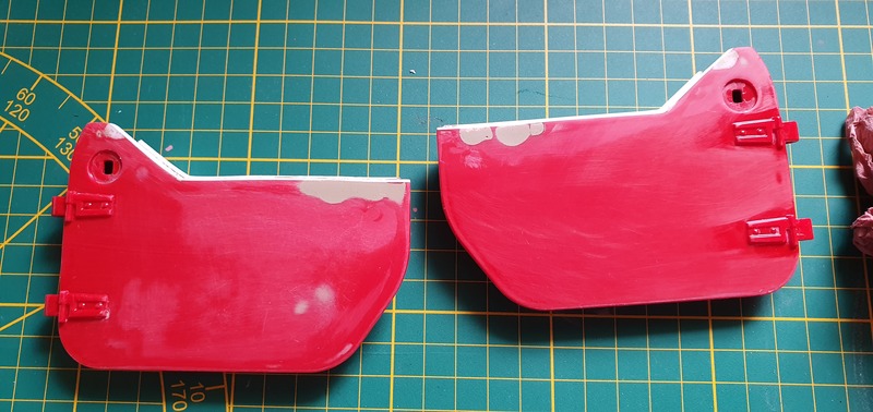

    Chapitre 2 colmatage rebouchage rectification etc etc
    un peu de matière première
    Quelques ajustages de derniere minutes
    Préparation du plancher arrière
    Un visiteur inattendu !
    Et on passe aux portes
    La ligne latérale semble relativement bien proportionnée
    Et voilà ....
    Ça commence à avoir de la gueule avec un premier proto de cantine et d'arceau mais c'est pas fini ...

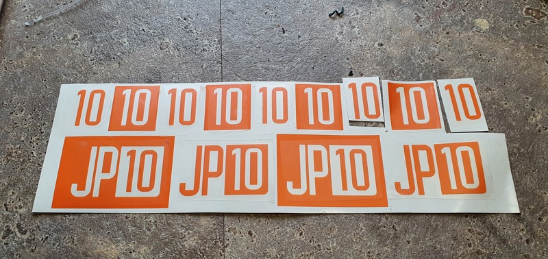

    Suivant les infos et fichier téléchargés car dispos sur le site JPMP je me suis constitué une première plaque de décalcomanies
    Mais cela ne suffit pas. Il me faut encore quelques caches pour les lettres et chiffres trop fastidieux à préparer à la main!
    J'aimerais un truc bien, précis pour un beau rendu fini du coup merci Mr Depann' Jippi pour cette belle planche d'autocollants / futur cache a appliquer aux endroits statégiques.
    En plus l'ordre de superposition des couleurs peu se faire dans n'importe quel sens . C'est juste impeccable comme d'hab.
    Seulement , voila une JK n'est pas une YJ du coup pas facile de tout caser sur les cotés en respectant l'ordre de teintes...
    Noter ici l'utilisation scotch bien pourris pour visualiser et proportionner la décoration ...

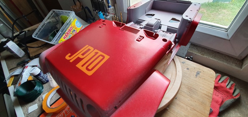

    Le plus important pour moi est de bien conserver le décrochement du rouge a la base du pare brise tellement significatif ces Jeep
    Pas évident quand même de bien loger le numéro 10 bien dimensionné la ou il doit être .
    Des essais de dimension ou de position a cheval sur l'aile ne m'ont vraiment pas convaincu .... Puis ce fut l'illumination .... on en reparle plus tard si vous voulez bien
    En attendant , le JP10 du capot trouve parfaitement sa place lui ...

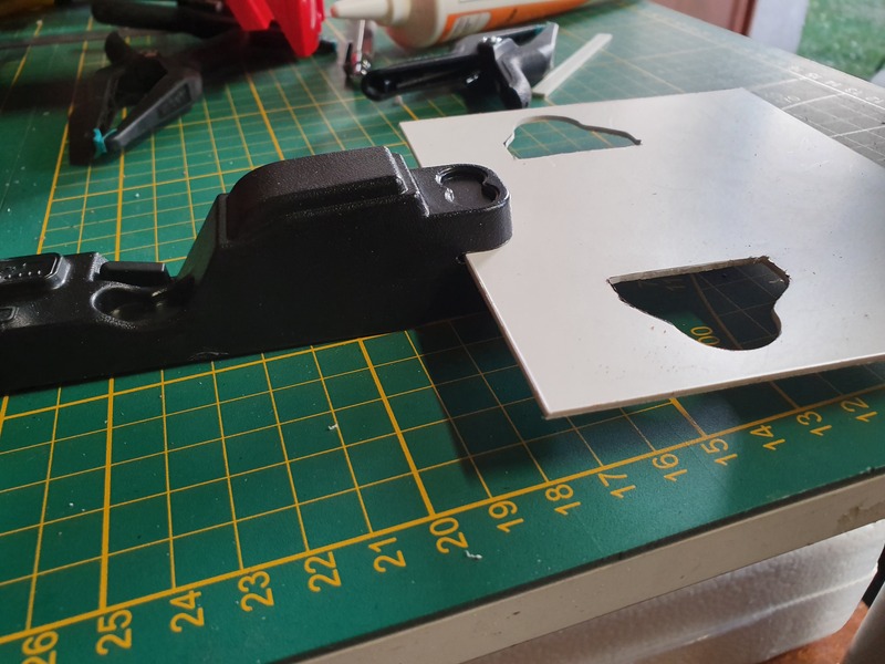

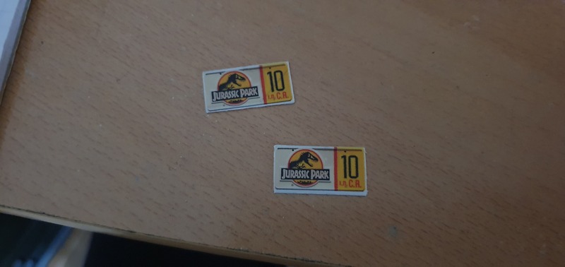

    AU rang des préparation deux chutes d'ABS blanc plus tard me donnent les support de plaques
    La peinture blanche sur le inscription des flancs de pneu façon Jacky (.... ) trouve parfaitement sa place ici ...

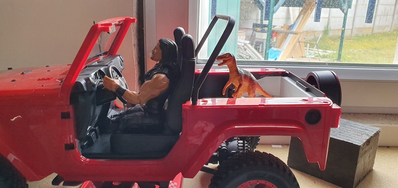

    Les plus observateur d'entre vous aurons constaté aussi que le pilote a gros bras a enfin été recruté ...

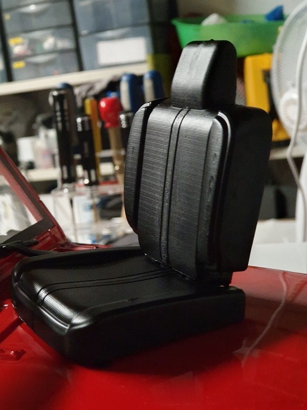

    Une fois de plus j'ai eu recours a l'impression 3D pour réaliser quelques élément décoratif mais aussi utile sous le châssis

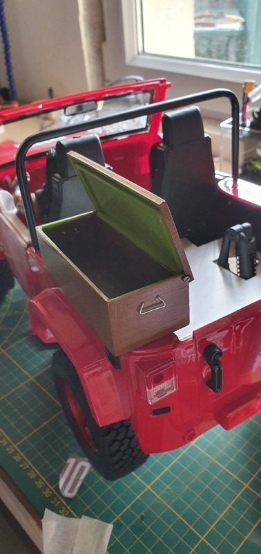

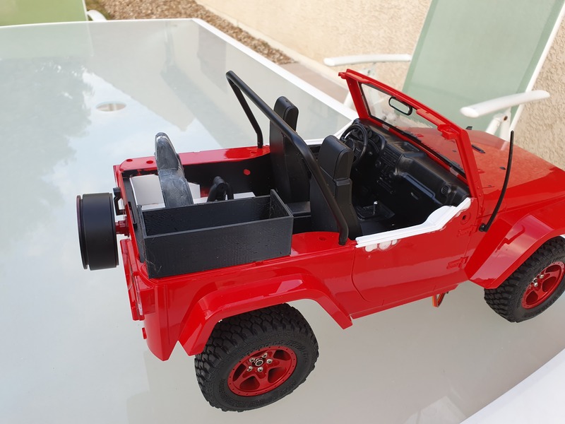

    Tout d'abord, les 2 cantines a l’arrière
    Le prototype :
    Le modèle final :

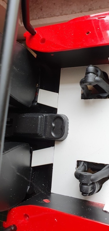

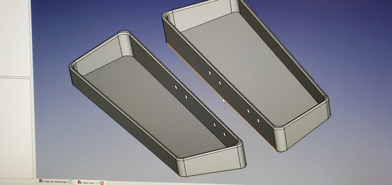

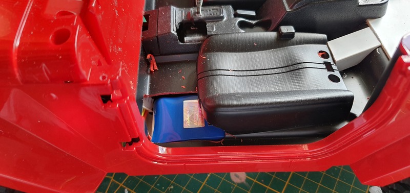

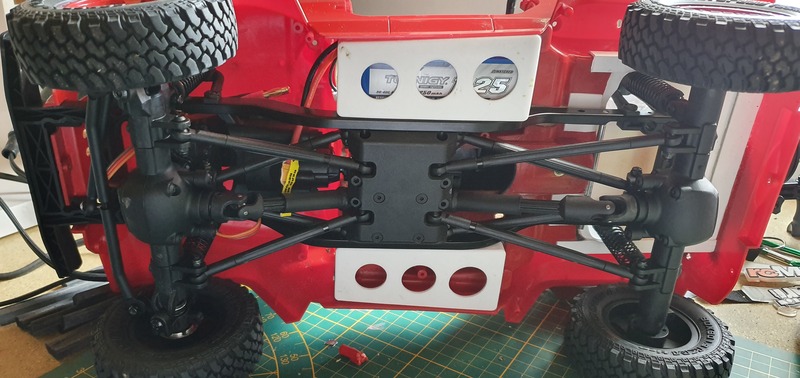

    Puis les bacs latéraux pour contenir électronique et la batterie en latéral bas du châssis
    Tout d'abord un premier modèle un peu "plat" plus pour une lipo 2s
    Pour du 3S ca oblige a taper dans la carrosserie.
    Du coup second modèle dessiné et réalisés sur la base de gabarit made by Jippi ( ben oui encore lui en même temps c'est le plus en avance sur le projet final)
    Maintenant c'est cool ça passe sans découper le plancher. La lipo 3S fait 1250Mah .

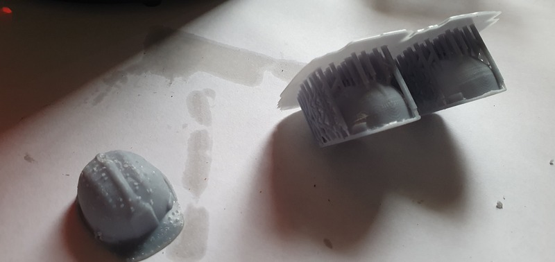

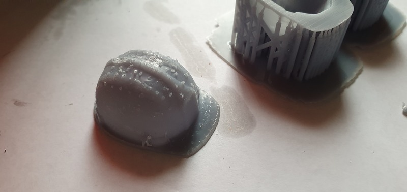

    Un Casque telechargé sur thingiverse et très bien modélisés par son auteur doit être considérablement réduit pour l'échelle de la JiKassic.
    Voici le lien
    Helmet by Gyorg
    Dans ce cas les parois deviennent excessivement fine et ne peuvent être imprimées en version filaire.
    J'ai donc eu recours a l'impression résine sur une SPARKMAKER
    La finition n'est pas hyper parfaite mais ca leur donne une allure fonctionnel.
    Je trouve cela très bien car je penses (un jour ....) faire un peu de weathering sur cette Jeep.
    Ca lui donnera peu etre une allure fonctionnelle aussi
    Dans tous les cas, le nouveau pilote semble très content de l'avoir parfaitement adopter ainsi que son nouveau tee shirt aux couleurs du parc.

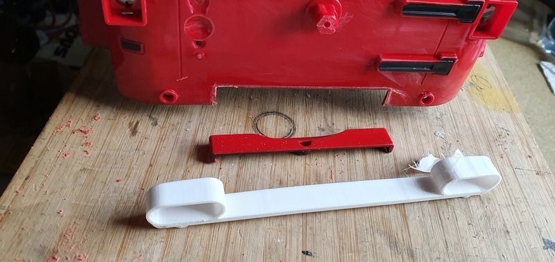

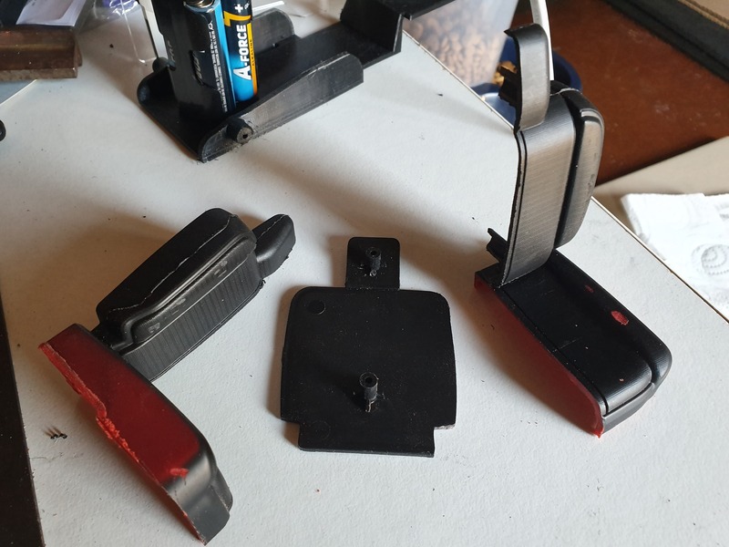

    Le pare choc arrière dessiné et aussi imprimé sur mesure.
    Et puis dernier détail en impression résine , les poignées de porte....
    La modification du dessin des portes altère aussi le mode d'ouverture. C'est un détail qui me semblait utile a rajouter .

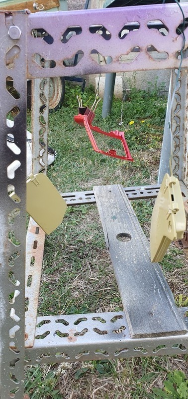

    Un premier test d’évaluation des couleurs avec les portes en sable et le cadre de pare brise en rouge métal.
    Et bien ca rendait vraiment tellement pas bien que vous verrez pas d'autres images de ce test . ;)
    Pour le coup je me suis orienté vers un gris légèrement bleuté plus en harmonie avec le rouge métallisé ... ( et la les puristes se lèvent et crie "au scandale" avant de quitter la salle .... une fois encore .... ) :p
    Du coup c'est parti pour les première couches et l'application des caches made by Jippi ....
    Oui je sais , à ce niveau les caches de numéros sont beau , Le reste par contre .. :eek:
