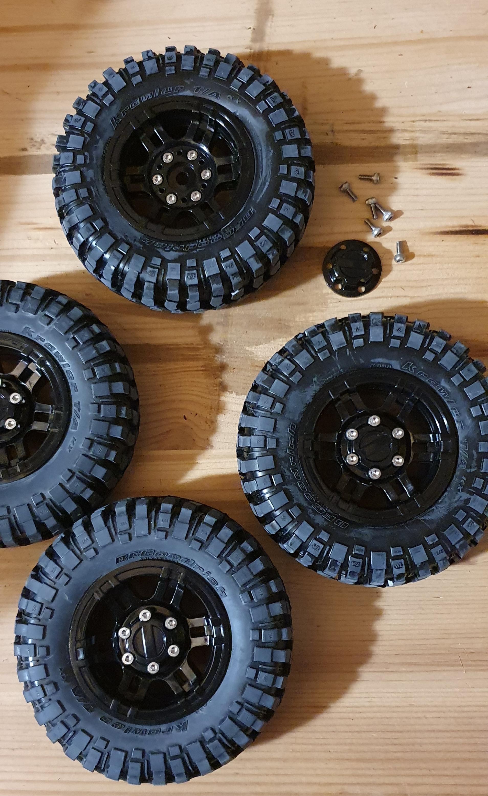

    Pour les pneus, la recherche avait été faite bien en amont, pour le vieux Bronco d'ailleurs. Mais ce dernier s'est vu monter les pneus MST de ce kit, et les nouveaux, plus performants normalement, et un peu plus gros en taille, vont aller sur celui-ci. Je suis donc parti sur des Proline "Class 0 BF Goodrich KX Blue 1.9 G8" (ouf ... plus court SVP les noms chez Proline ...). C'est donné pour du 98 mm de diamètre sur 33 de large (j'ai pas mesuré encore), ça devrait le faire. J'aime bien cette gomme, c'est fait pour du rocher sec, et c'est la plus petite taille que j'ai trouvé chez Proline. Parfait pour moi normalement.
    Bon, premier souci, c'est qu'ils ne vont pas sur les jantes du Bronco que Tamiya vend en pièces détachées, et que je m'étais empressé d'acheter (modèle "officiel", et surtout pas cher ;)). C'est du pneu vraiment fait pour des jantes beadlock, les lèvres sont trop grosses pour les coller correctement sur des jantes basiques. Donc en quête de nouvelles jantes, j'ai (encore) trouvé mon bonheur chez GMade, avec des beadlock plastique, les NR02. Un style moderne qui va bien aller avec la carro je pense. Montage hyper facile pour le coup, ça donne ça :
    Le petit plus c'est le cache-moyeu. Six vis en plus à enlever pour retirer une roue c'est vrai, mais ça finit quand même bien le modèle, et ça passe sans forcer sur le CFX.

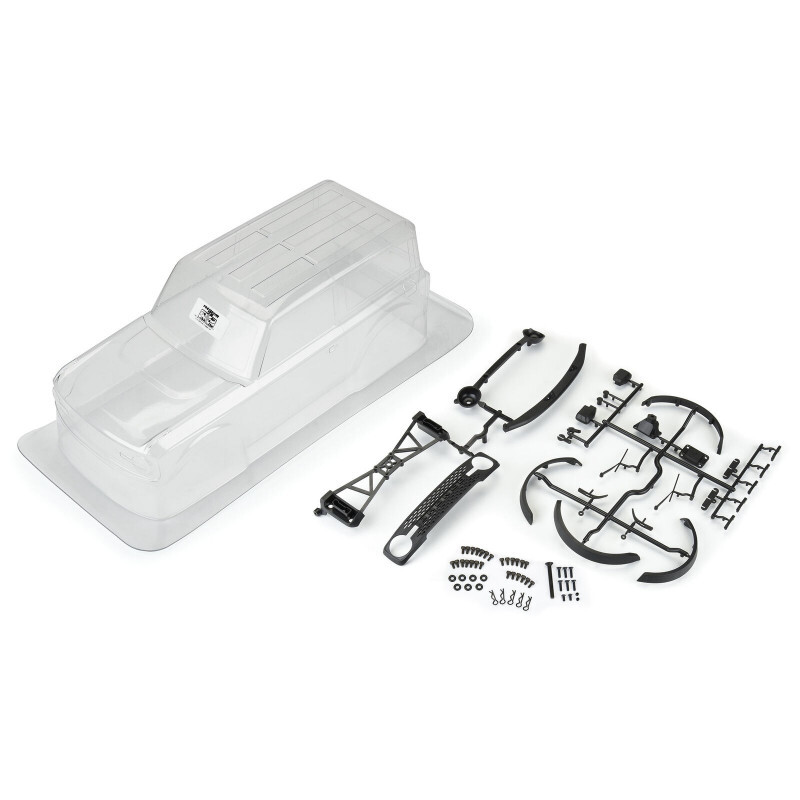

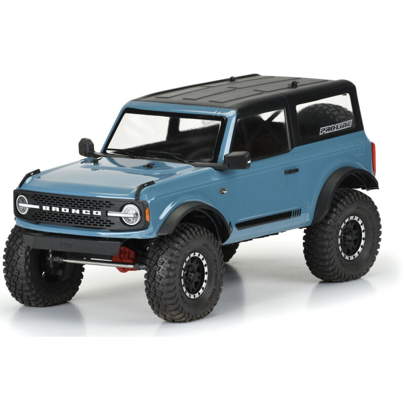

    Celle de Proline, version 2 portes :
    Empattement 290 mm, pas courant. J'aime beaucoup la marque, mais pour le coup je trouve cette carro vraiment pauvre niveau détails. Pour une fois, ils fournissent rétros et essuie-glaces, poignée de porte, calandre, support roue de secours, c'est déjà ça. Le prix aussi est conséquence, 80 boules, un tarif un peu plus cher que ce qu'ils proposent d'habitude. Ça commence à faire cher le bout de plastique sous licence :rolleyes:

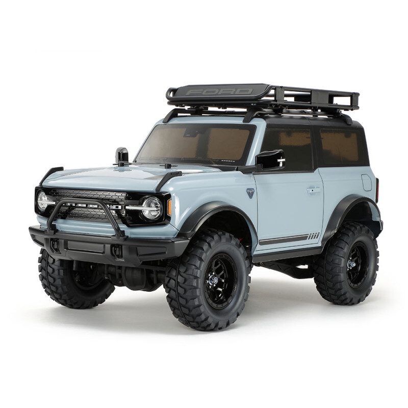

    Et la version Tamiya :
    Empattement 252 mm, respectant vraiment le modèle original à ce niveau, pour du 1/10. C'est détaillé, sans roues énormes, et vraiment sympa dans cette couleur (mais ce n'est pas celle que j'ai choisie). De ce que j'ai pu voir dans la boîte, y'a de quoi y coller des leds, mais la galerie n'est pas fournie lorsque vous achetez la carro seule (ça ne m'embête pas, je ne comptais pas la mettre. Mais il y a quand même les rails de toit). C'est la vrsion Black Diamond, comme les carros Proline il me semble, mais avec des emblèmes beaucoup plus ressemblant. Manque quand même des essuie-glaces, les stickers c'est pas génial. Mais franchement, 59 euros pour cette beauté, c'est presque cadeau :D

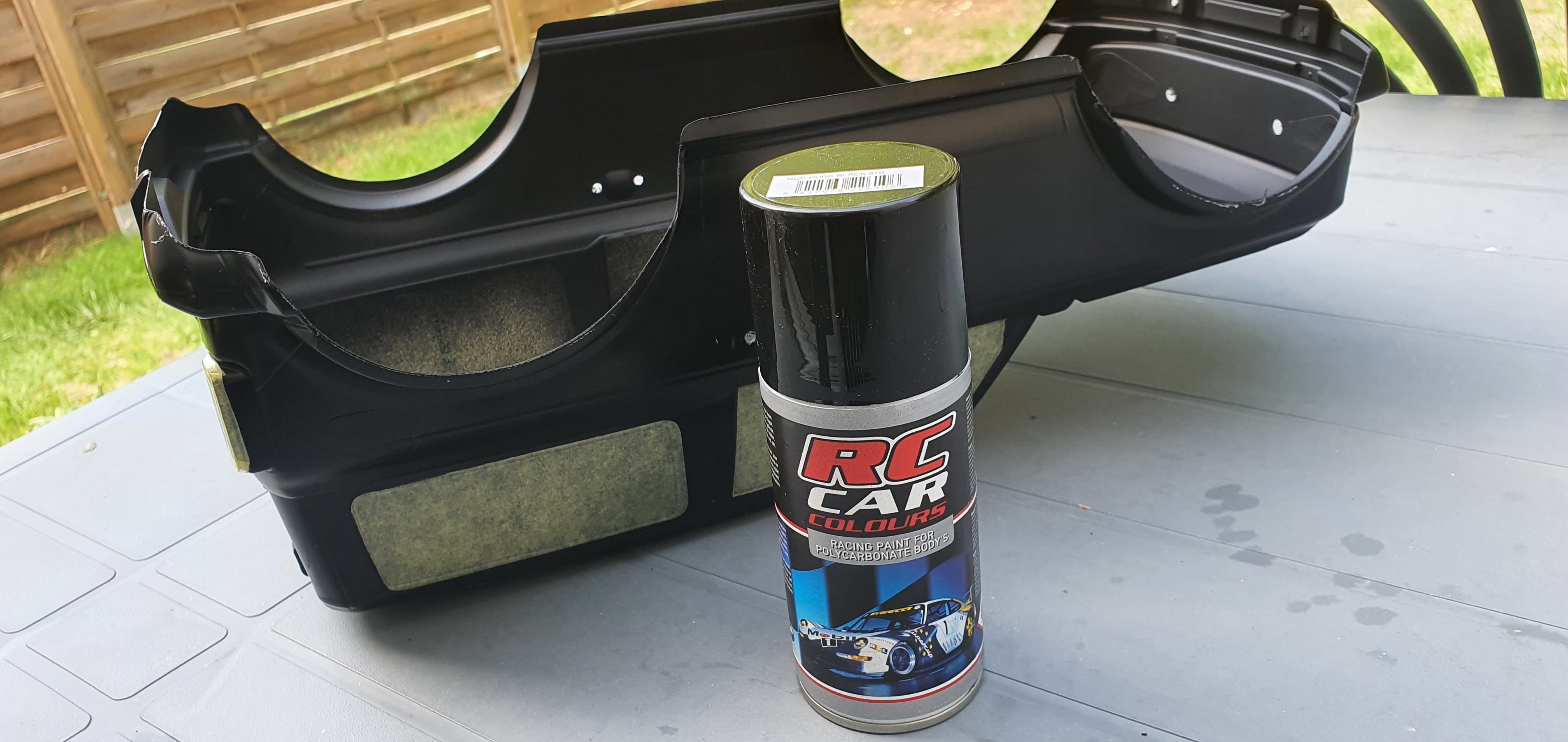

    Peinture finie, utilisation d'une bombe RC Car Colours, marque que l'on voit fleurir un peu partout ces derniers temps :
    Première fois que je teste, et c'est tout bon : beaucoup moins cher qu'Absima et Tamiya, 6 euros les 150 ml, ça couvre très bien, on dirait la même chose que l'Absima. Trois couches (deux légères, une chargée) pour ce petit Bronco, et la bombe n'est pas finie. Et cerise sur le gâteau, certaines couleurs existent en 400 ml, pour moins de 11 euros ! :surprised:
    Prochaine étape, un coup de vernis mat sur certaines parties.

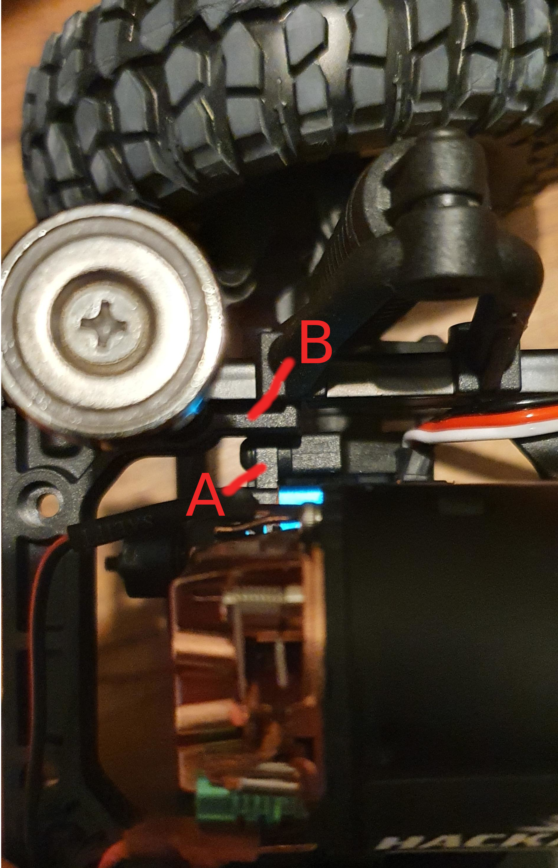

    Petite question aux connaisseurs du modèle : c'est normal qu'en compressant les deux amortisseurs avant en même temps, je sois bloqué par les supports du servo ? Mauvais montage de ma part ? En appuyant d'un seul côté à l'avant, aucun souci je précise.
    Je ne pense pas que ça pose de gros problème au roulage vu que ça ne se compresse généralement que d'un côté ou de l'autre, mais ça fait bizarre comparativement aux autres modèles que j'ai déjà eu en main.

  16. sawblade
    C'est un truc qu'on reproche souvent au Freeman (contact pont/barre pa hard en compression max).
    Je vois que ce n'est pas le seul concerné...
    Pour moi, ce n'est pas un problème, il est impossible que ça se produise naturellement
    dawii, Morgan86 et Ju' aiment ça.

    J'ai un CMX, le phénomène se produit si les liens ne sont pas à la bonne longueur.
    Vu le mal que tu as eu, ne serait-ce pas une piste ?

    Je ne pense pas, justement après mes erreurs j'ai bien fait gaffe de mettre les bons. Et dans mes souvenirs (c'était y'a seulement quelques jours mais je me fais vieux :D), sur la notice il y a le dessin au 1:1 et je les avais vérifiés en me basant là-dessus. On est peut-être pas sur le même empattement zely ? Là je suis en 252, taille probablement la moins courante vu les carrosseries existantes, tu es peut-être en 275 mm et ça passe mieux ?
    Après, ce sont les longerons qui bloquent vraiment contre les supports du servo, et pas sur une barre. Le servo ne passe bien entre les longerons que de biais, donc avec compression d'un seul amorto à la fois. Faudra que je fasse une photo, ça sera plus parlant que mes termes pas forcément exacts :rolleyes: et comme le dit @sawblade, normalement aucune incidence quand on roule.

    Mon empattement est plus petit. J'attends tes photos pour confirmer que j'ai bien compris le phénomène. ;)

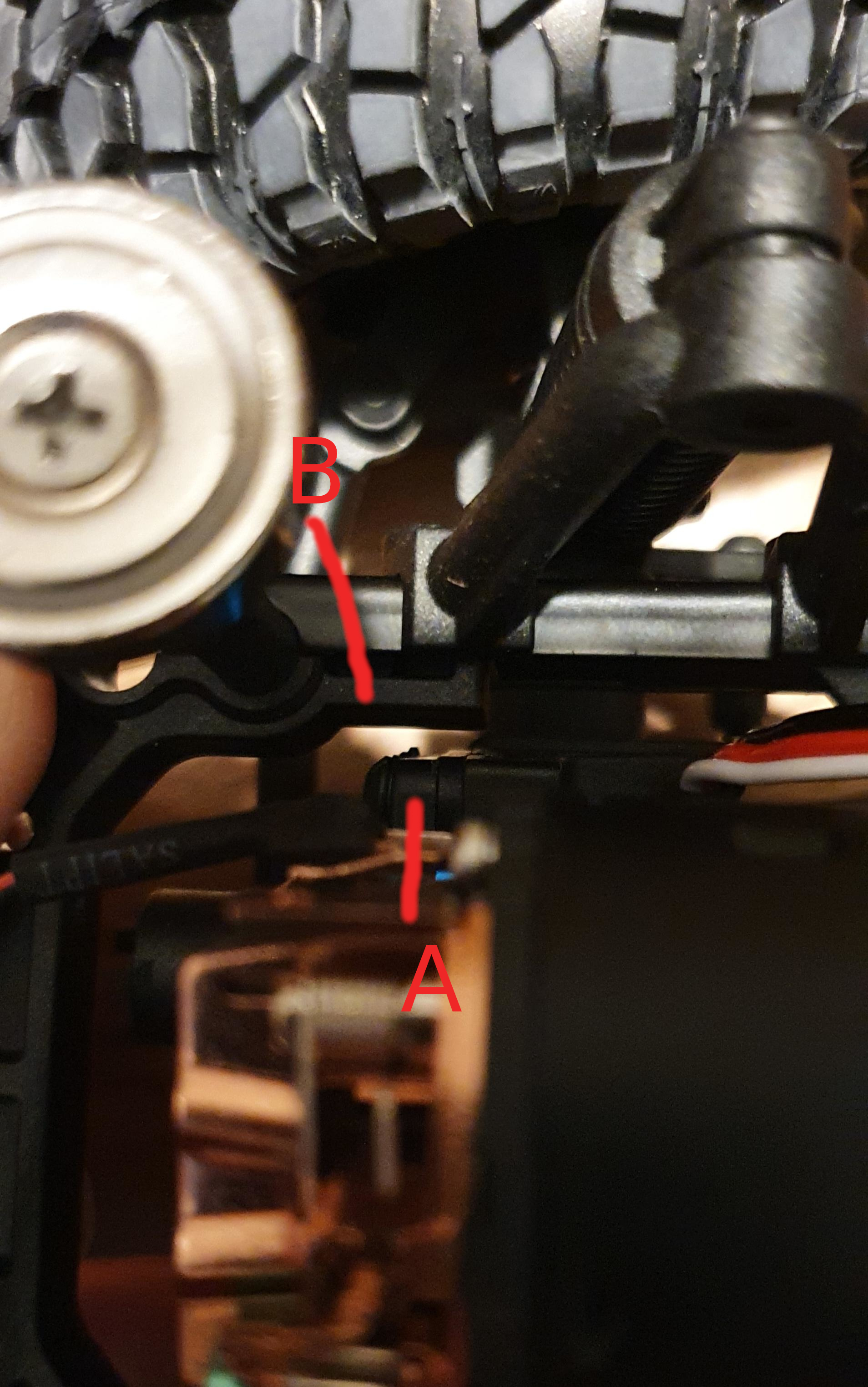

    Voici les photos. En compression des deux amortisseurs avant simultanément, la pièce A (support de servo) vient taper contre la pièce B (support des montants de carrosserie) :
    En comprimant un seul amortisseur, aucun souci puisque le servo passe en biais :
    Et des photos de la même manip' mais par dessous si c'est plus parlant. Compression des deux amortos :
    En comprimant un seul amorto :
    Il y aurait sûrement moyen de limer la pièce qui bloque le servo pour que ça passe, mais aucun intérêt si dans l'état actuel, ça n'a pas d'incidence au roulage.
