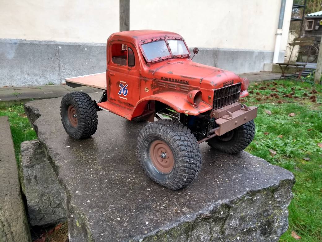

    Hello, je vais essayer de détailler ici la conception du Dodge sur châssis MST CFX-W, je vous passe les détails d'assemblage du châssis, j'avais déjà le CMX et le CFX, j'ai voulu essayer le modèle "au dessus" de par son échelle supérieure et je ne suis pas déçu car même s'il est moins scale que les premiers il passe super bien et sa boîte de vitesse avec planétaire permet des descentes tout en douceur, ses ponts portiques permettent de franchir un peu plus (14mm gagnés sur la garde au sol) et une solidité générale dans ses composants en font un très bon châssis qui n'a rien à envier à d'autres marques plus onéreuses.
    Le moteur est un Holmes Hobbies CrawlMaster Pro 540 20T, 5 pôles, bobiné à la main et pré-rodé ce qui donne une progressivité impressionnante tant au démarrage qu'à la décélération avec un ralenti très bas et donc très réaliste, combiné à un ESC Quicrun 1080 qui agrémente encore la conduite.
    J'ai monté des amortisseurs Gmade Transition en 80mm (+10 que l'origine) en Droop pour avoir un débattement max et cette configuration associée aux ponts portiques est redoutable. Les amortisseurs sont directement fixés au châssis à l'arrière pour gagner encore en débattement, certes pas très réaliste mais je voulais avant tout me faire plaisir et il fallait que la bête passe bien.
    Les arbres de transmission sont en métal (MST) idem le petit MST CFX-W Dodge Power Wagon tow truck I.jpg MST CFX-W Dodge Power Wagon tow truck I.jpg MST CFX-W Dodge Power Wagon V.jpg central auquel j'ai mis un bout de gaine thermo sur chaque circlips (comme sur certains cardans CVD).
    Jantes Gmade SR03 et pneus PitBull Growlers 1.9.
    Un beau mélange qui me plait de plus en plus au fur et à mesure que je roule avec l'engin.
    Je n'ai rien inventé, j'avais vu le modèle original, une dépanneuse bien destroy reconvertie en engin de loisir et en fouillant sur le net je suis tombé sur trois vidéos de "Fullspeeddesign" qui à reproduit la dépanneuse sur châssis Axial SCX10 I.
    Le projet étant déjà bien entamé j'ai conçu mon modèle en m'inspirant des deux.
    Une carrosserie Proline en Lexan qui à subit quelques attaques et le bâti de la dépanneuse entièrement conçu en profilés d'alu et autres objets de récup divers avec un treuil pour rendre le tout fonctionnel.

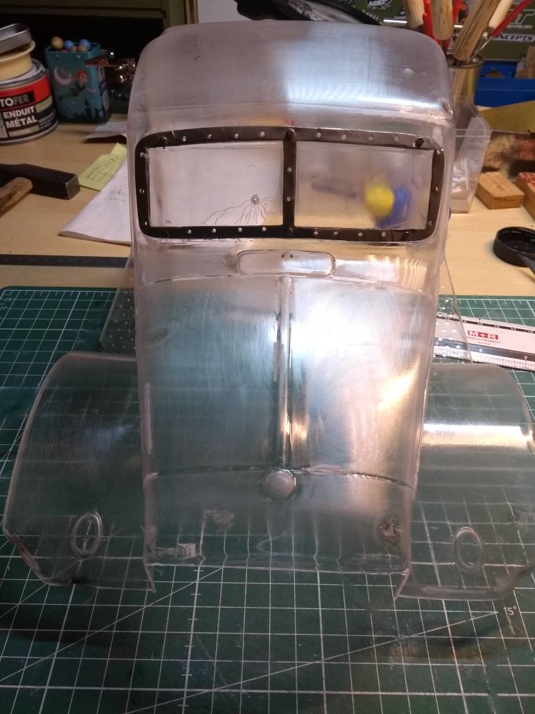

    Après découpe et ouverture des vitres latérales, la cabine à subit un lifting vieillissant; coups, bosses, entailles causées par la rouille et ouverture de la baie de parebrise, fabrication d'une baie métallique pour simuler l'ouverture..

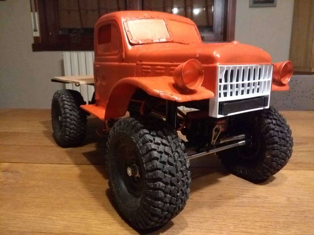

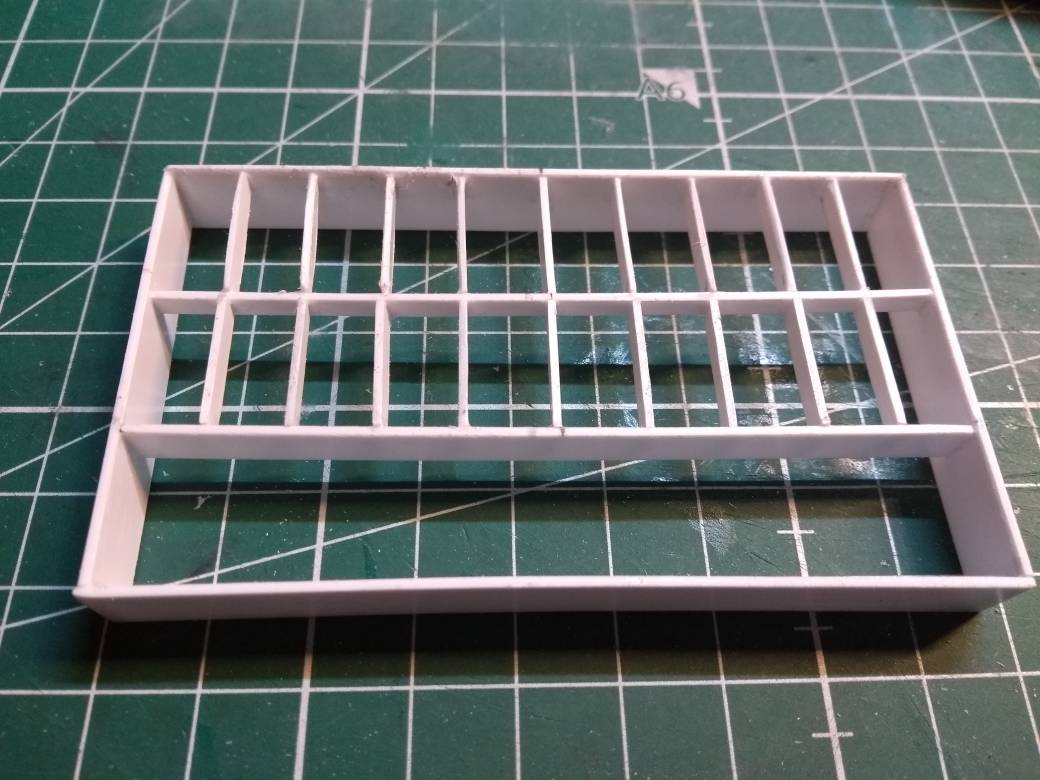

    La carrosserie proline est très bien faite mais je n'aimais pas la calandre moulée donc j'en ai fabriqué une en styrène et un radiateur fait de colliers de serrage plastique..

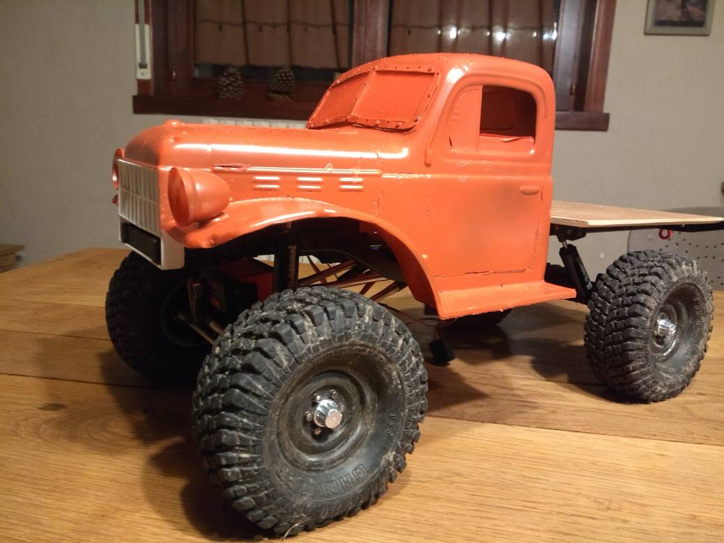

    Le tout sera volontairement vieilli au fur et à mesure de l'avancement..
    Peinture de la carrosserie par l'extérieur: deux couches d'orange Tamiya PS-7 par dessus d'une couche de cuivre PS14 et gros sel entre les deux avant ponçage fin.

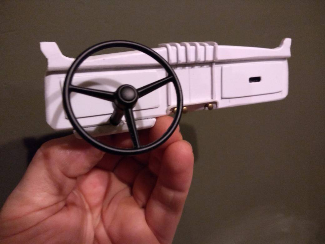

    Fabrication d'un tableau de bord en Komacel et styrène ainsi que d'une banquette en komacel, le tout peint et patiné. [​IMG][​IMG]
    Avec le recrutement d'un pilote..
    Le tableau de bord est fixé au plancher en alu à l'aide de tiges filetées et la banquette par double-face, le volant est un accessoire en métal.

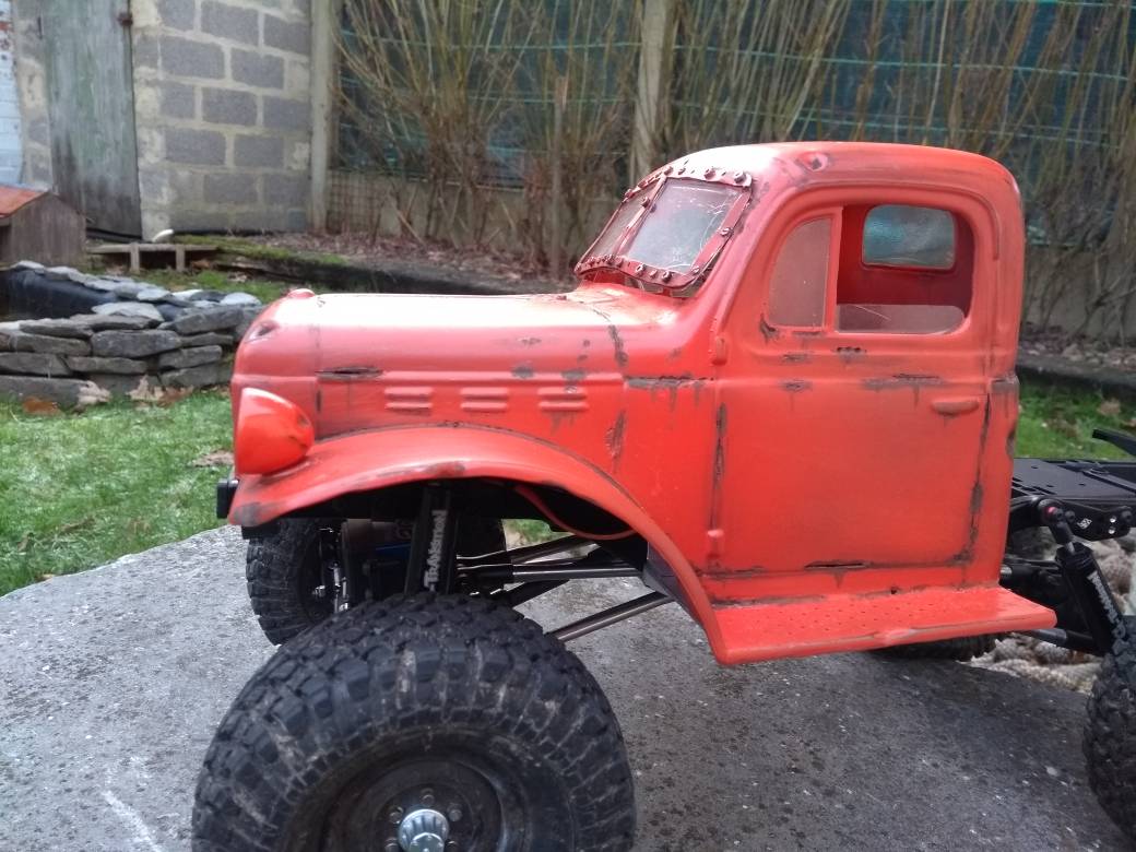

    La patine de la cabine est terminée, vieillissement à l'aide de différentes techniques; peinture, pigments etc.. le but étant de réaliser un brave tas de ferraille roulant..

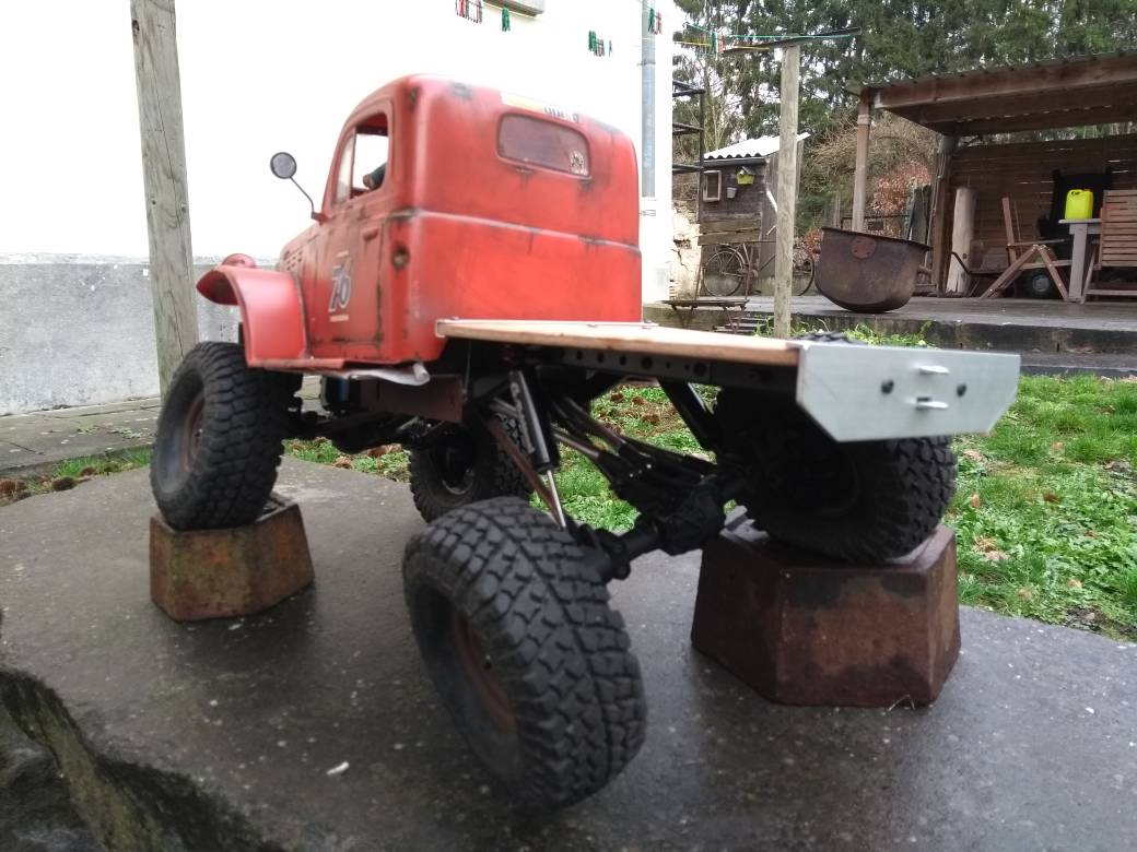

    Parechoc arrière maison et on peut voir le débattement avec le montage, j'ai finalement monté les amortisseurs arrières directement sur le châssis à l'aide d'entretoises pour garder leur axe vers le pont.

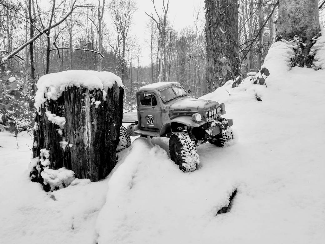

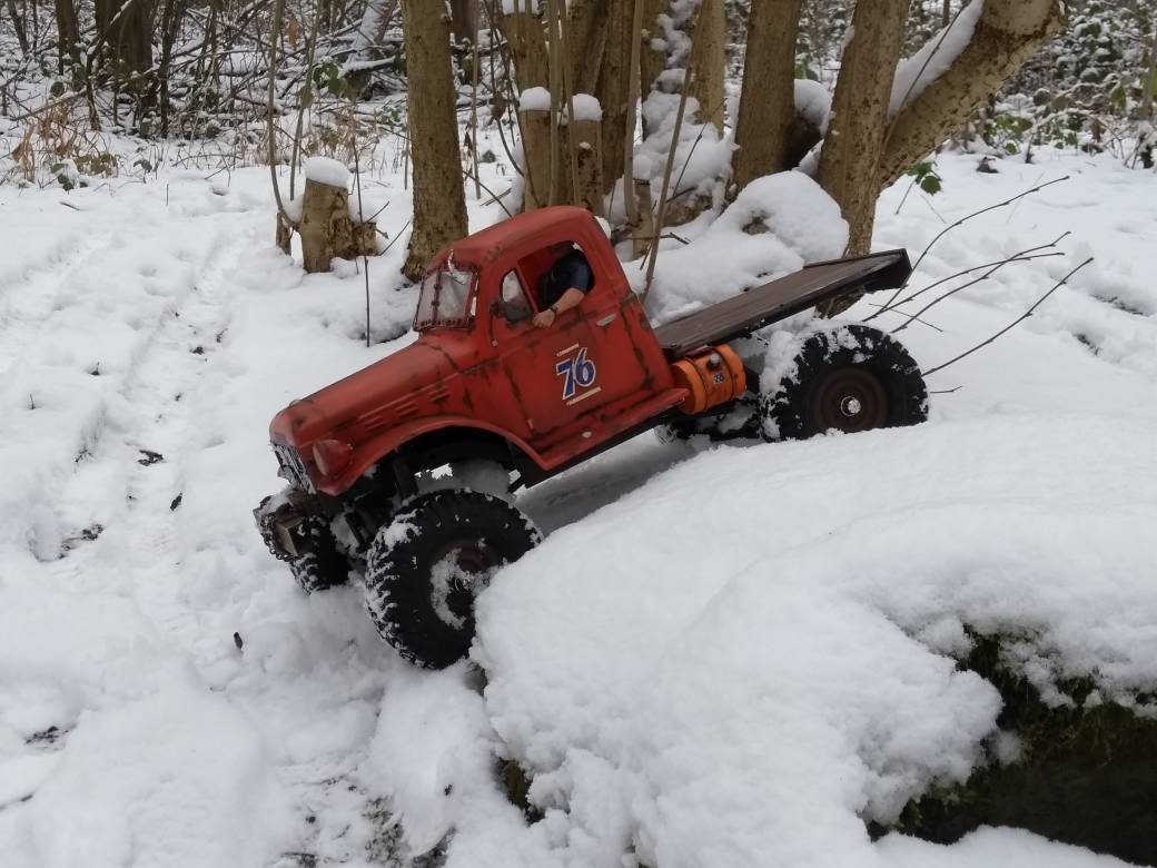

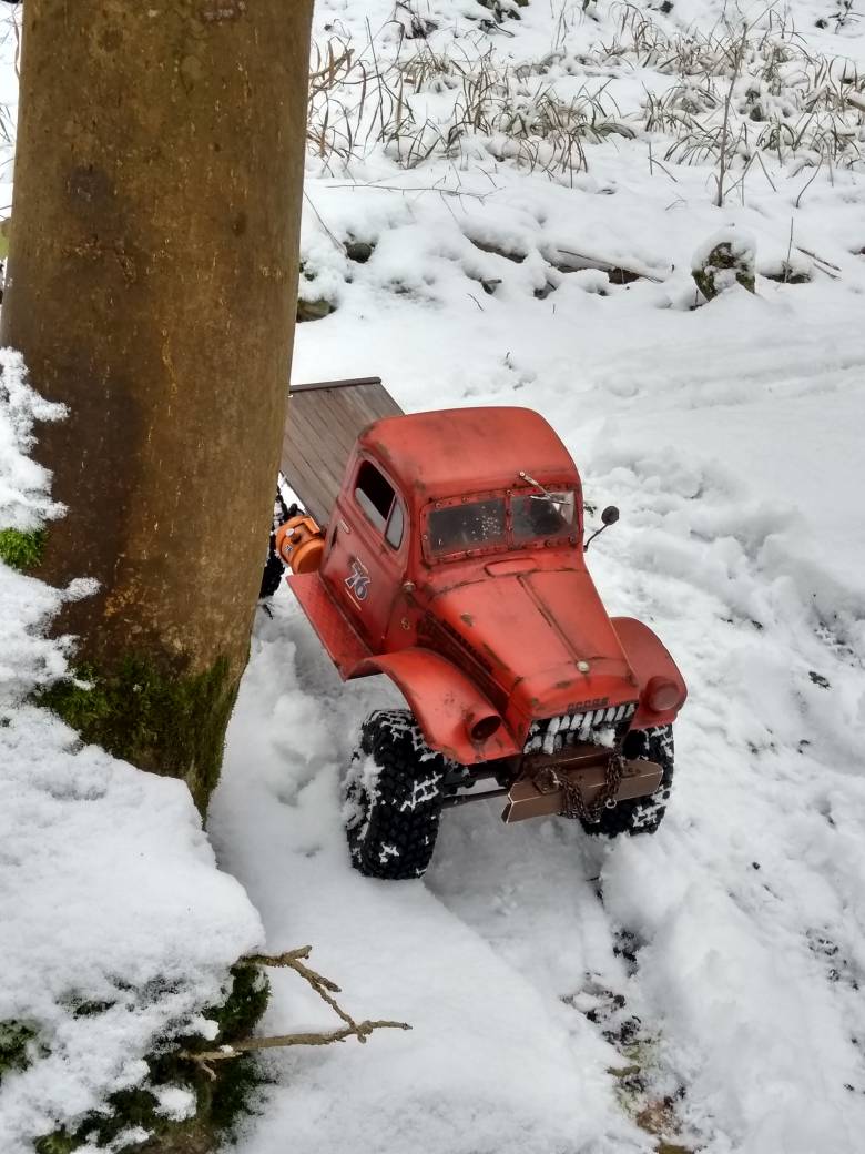

    Premiers tours de roues dans la neige, le CFX-W se comporte à merveille, le moteur Holmes Hobbies 5 pôles associé aux pneus PittBull Growlers emmène le Dodge sans problèmes..[​IMG][​IMG][​IMG]

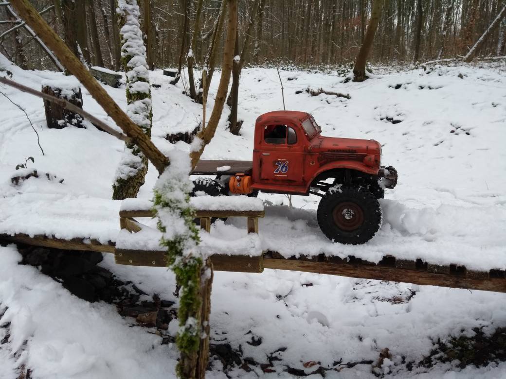

    Ce châssis roule vraiment très bien, certes il n'est pas très scale avec sa garde au sol importante mais la démultiplication de la boîte et son rayon de braquage sont super.[​IMG][​IMG]

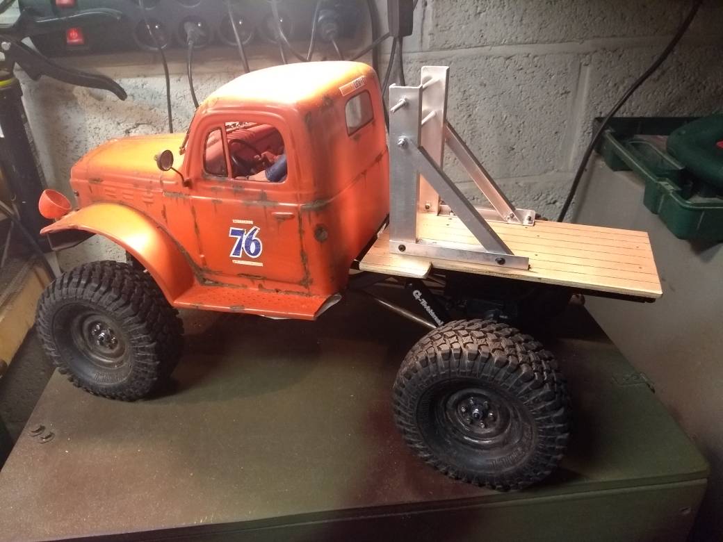

    Reprise des travaux sur la dépanneuse, en alu c'est pas beau, la peinture arrangera cela, les poulies sont faites de récup et de pièces de machine à coudre, le crochet est taillé dans une chute d'alu..[​IMG][​IMG][​IMG]
