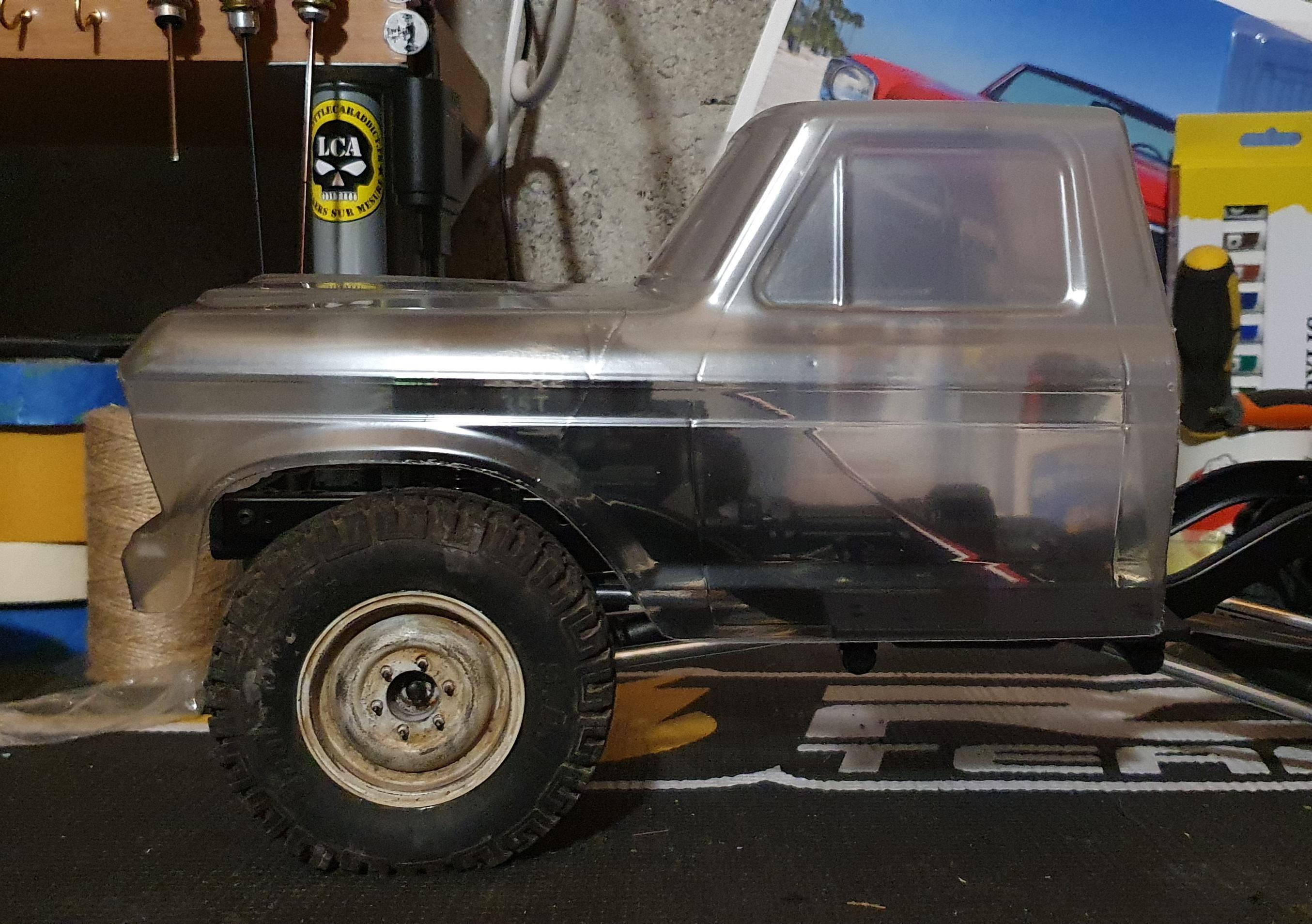

    Ensuite, j'ai juste fait des essais avec plusieurs tailles de roue. J'ai seulement du 1.9, je vais commander du 1.55 au final, mais ça donne un ordre d'idée. Du plus haut au plus bas, des Proline en 102 mm, puis SDI en 94, et enfin des MST en 90 :
    Après discussions avec les copains en privé, je vais partir sur une taille similaire aux SDI, mais en 1.55. J'ai donc commandé ce modèle :

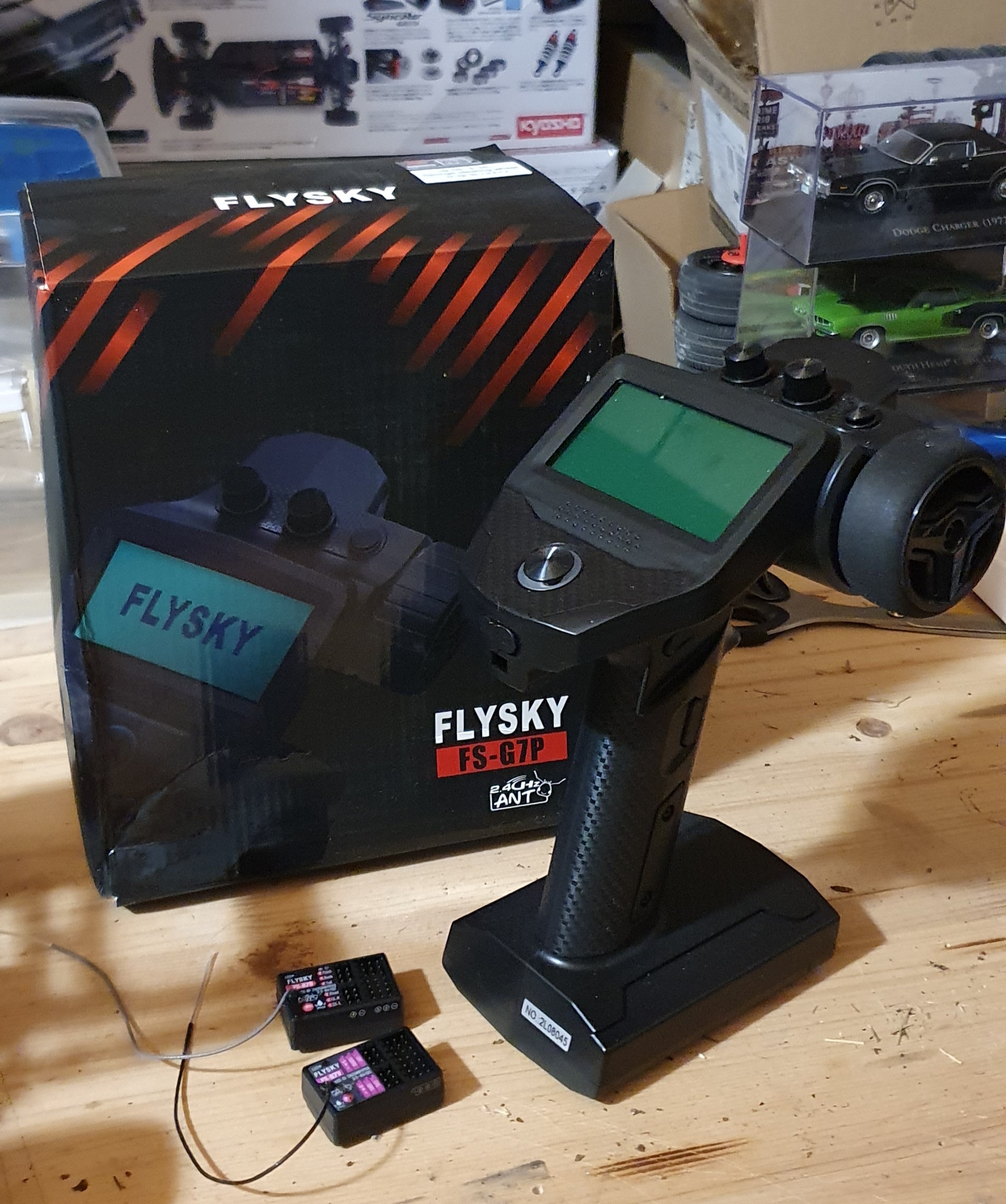

    Mais bon j'ai au moins reçu toutes les pièces commandées, dont la nouvelle radio qu'il va étrenner :
    L'un des deux récepteurs livrés est censé gérer l'éclairage, on verra ce que ça donne en temps voulu.

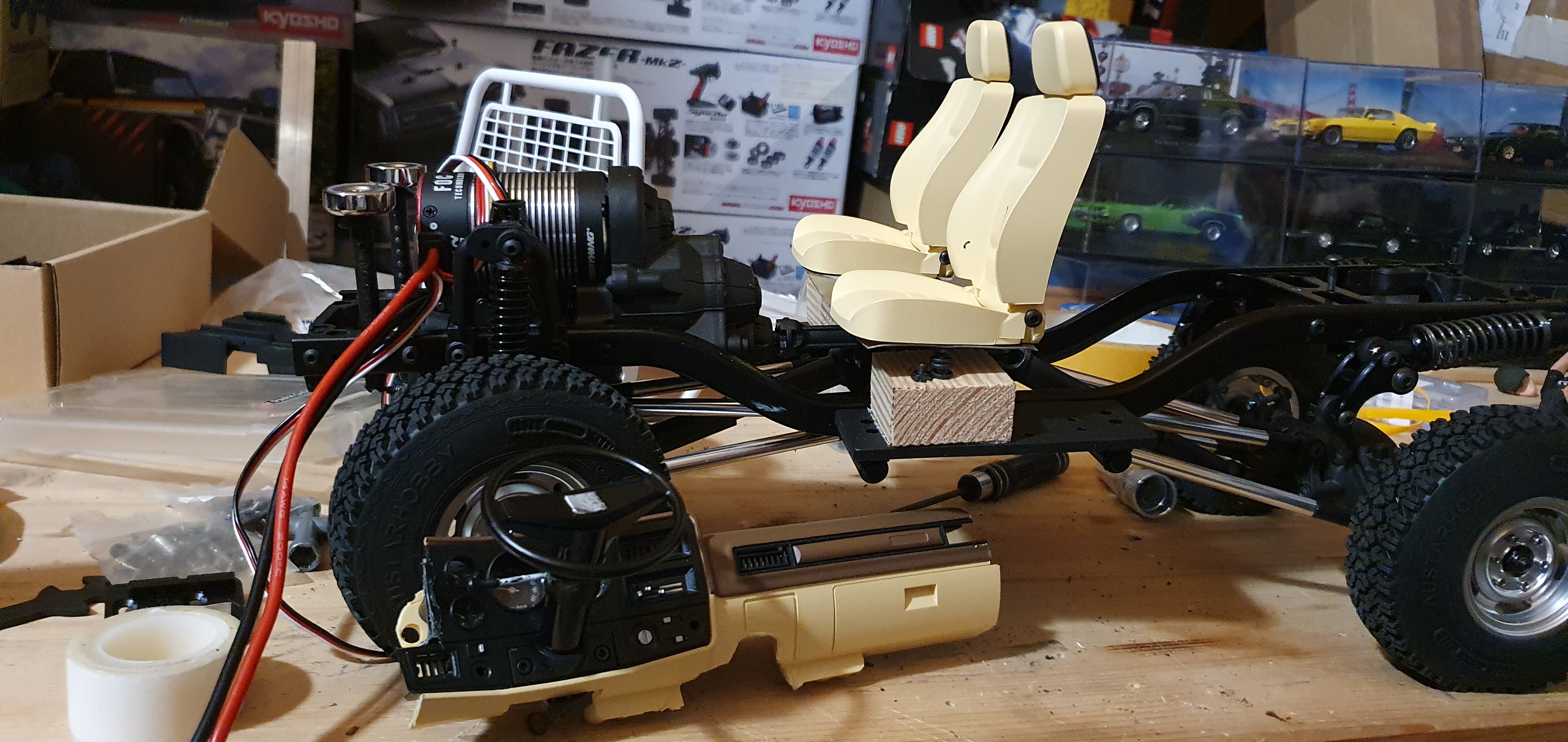

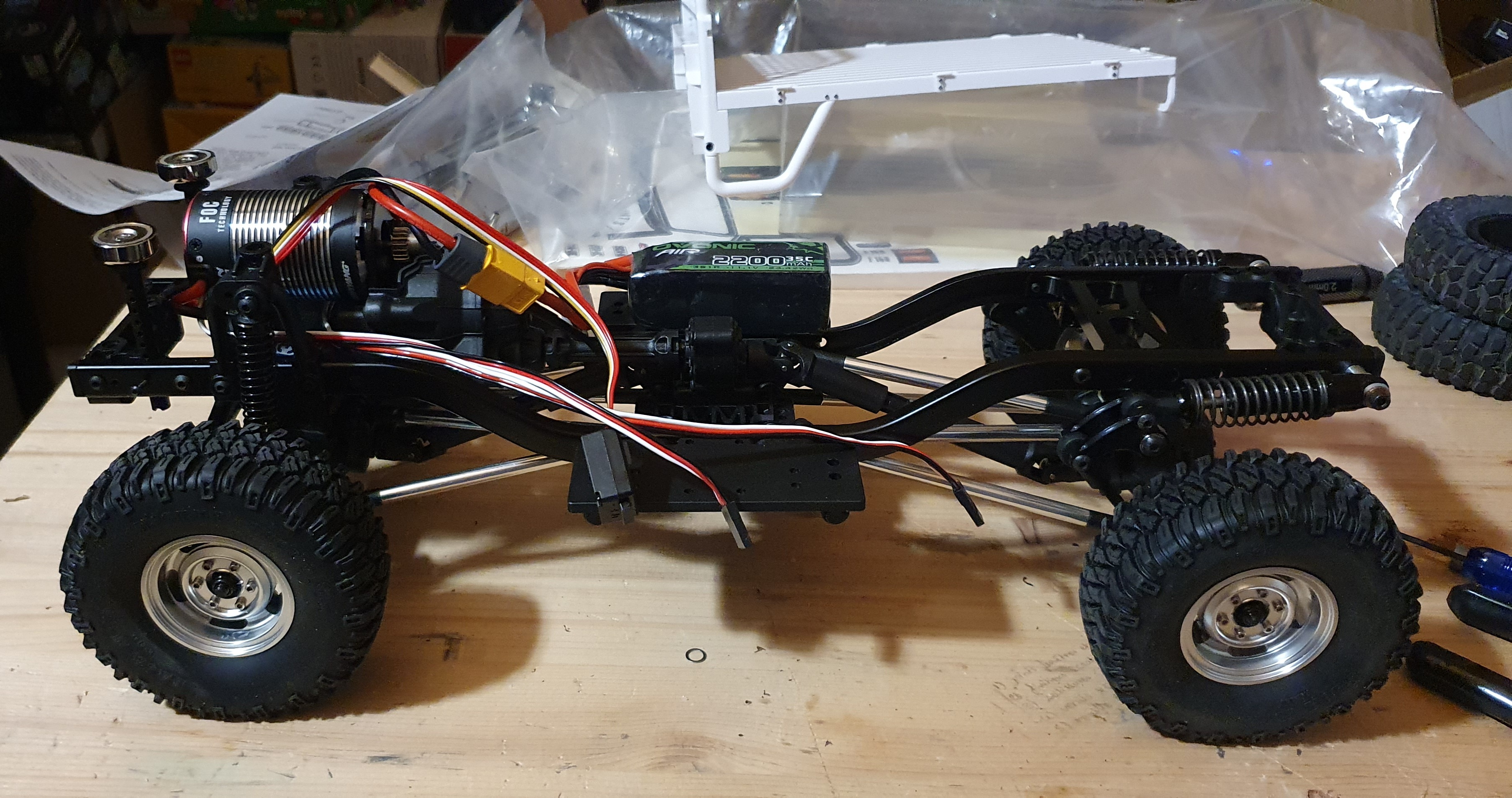

    Moteur monté, l'avantage du Fusion c'est (aussi) qu'il n'y a pas de variateur à caser. Faudra sans doute que je trouve une autre place pour la batterie, ça sera compliqué avec le futur intérieur :
    Et finalement j'ai monté des pneus plus petits, sinon ils frottaient trop vite sous la benne, et je ne veux pas la monter plus. Il a donc reçu les Austar en 85 mm, si jamais ça ne va pas sur le terrain je les changerai (mais on n'en est pas là du tout :hihi:) :

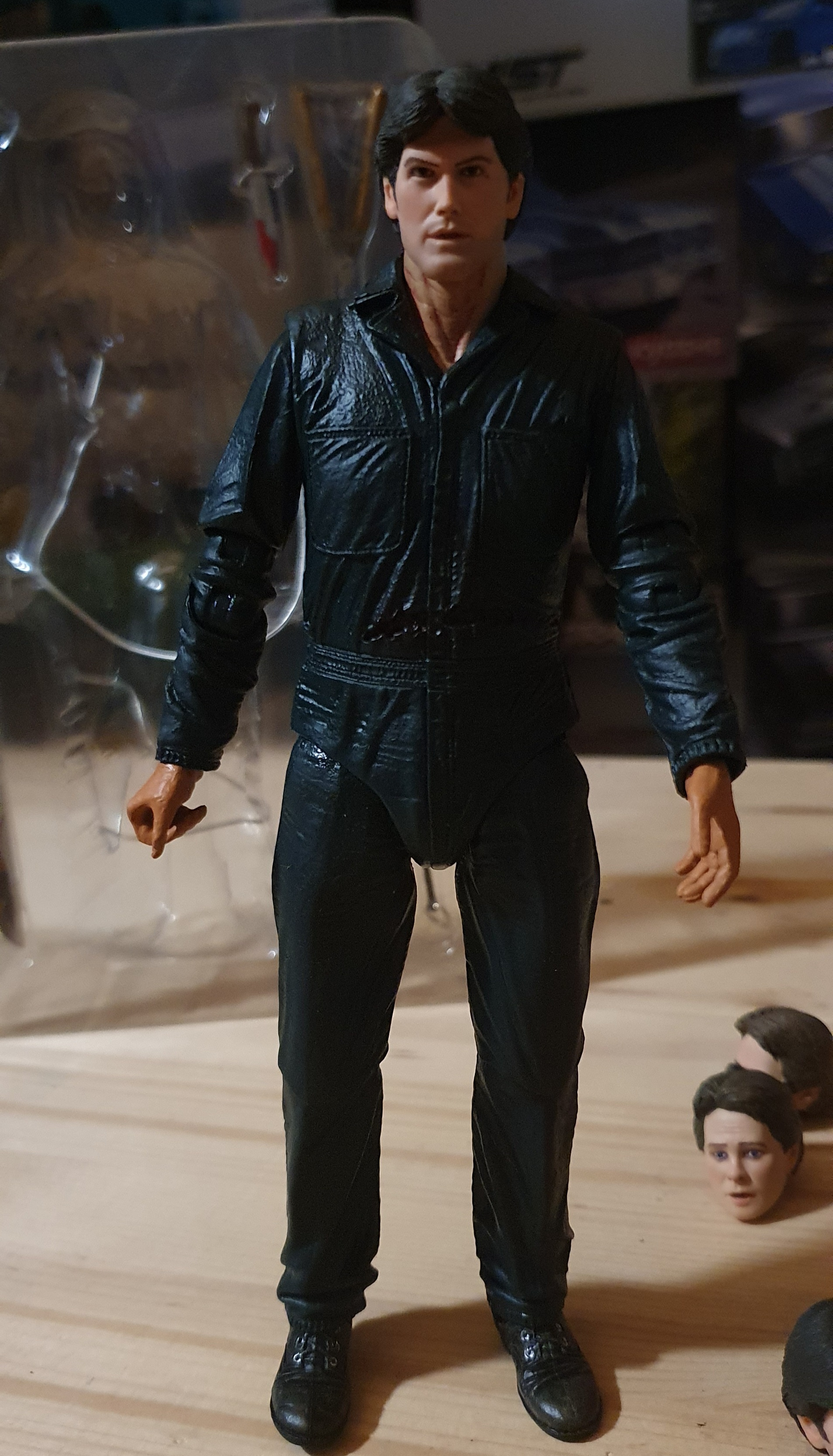

    Le futur conducteur est plus ou moins prêt, il a fallu faire un choix parmi toutes les têtes que j'avais en rab' :
    Finalement j'ai opté pour celle-ci, c'est la plus raccord avec le corps je trouve :
    La fig' est pas mal dans l'ensemble, je lui collerai un ou deux petits logos sur sa cotte. Son abdomen ouvert à la tronçonneuse (ou un truc du genre :shut:) ne se voit pas trop, et il y a même quelques accessoires qui me serviront.

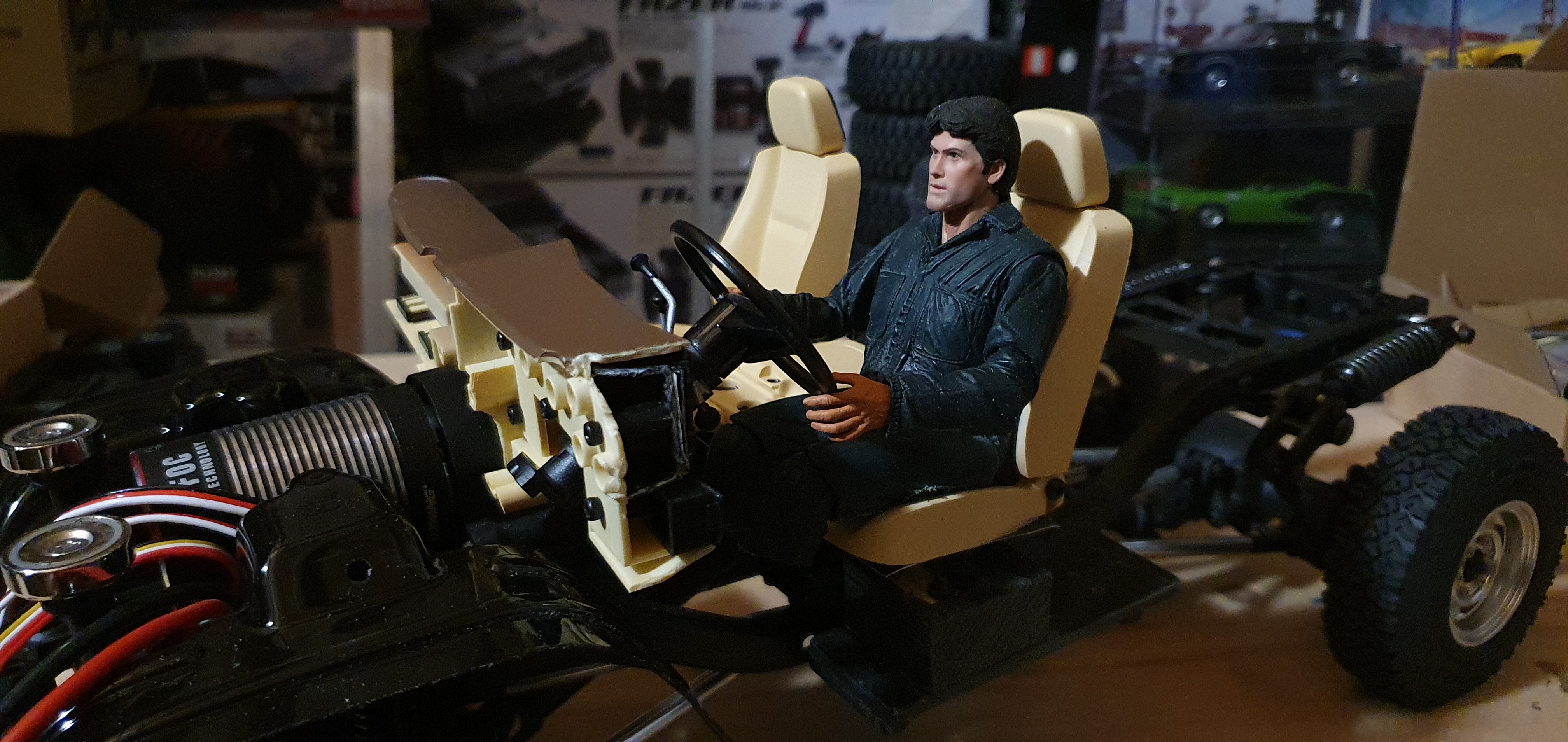

    Ça avance doucement, j'ai réglé l'intérieur, après quelques essais la position paraît convenable.
    C'est juste un montage à blanc à ce moment là, une fois le tableau de bord collé à la cabine, les sièges ont été avancés, le volant enfoncé dans son support, et j'ai viré la pièce avec le levier de vitesse, ça bloquait la mise en place de la carro sur le châssis. On se passera de ce détail.

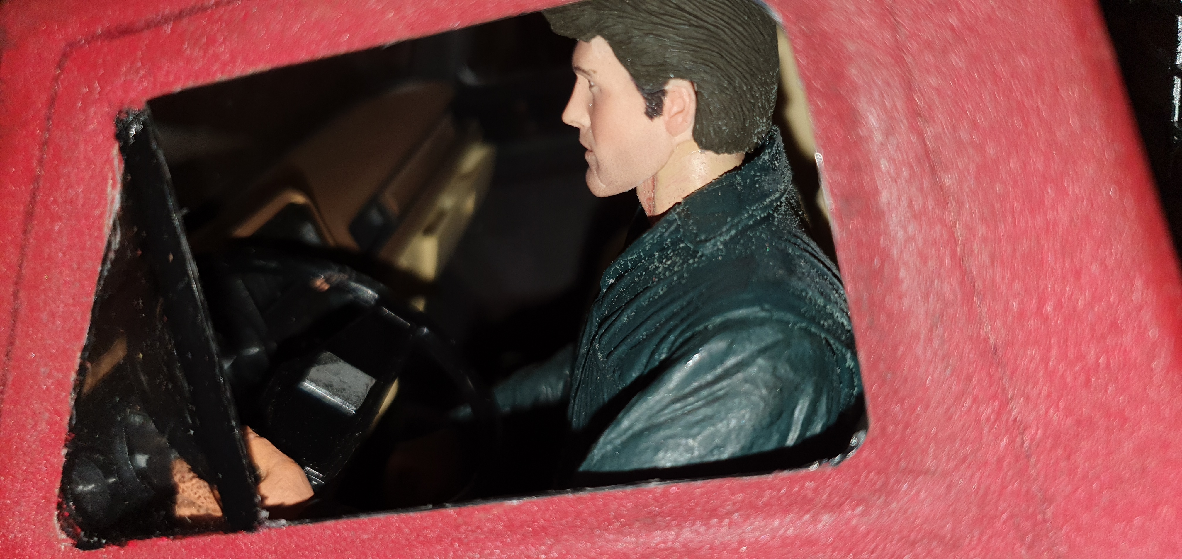

    Cabine et benne sont donc maintenant peintes et patinées, ça m'a pris un sacré temps entre ça et pour que tout rentre bien sur le châssis. On en revient à l'intérieur, le chauffeur est prêt à prendre la route :
