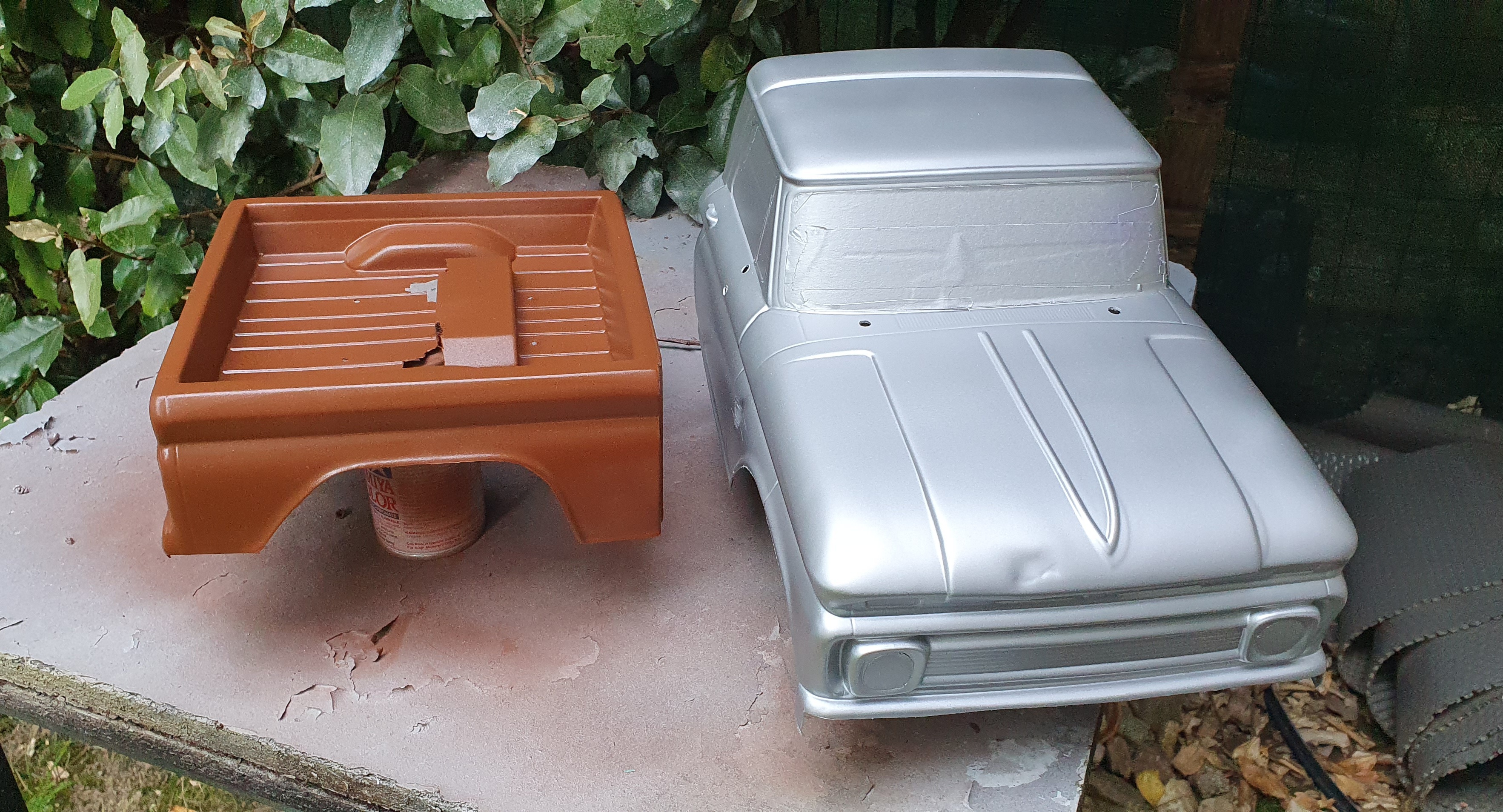

    Une fois que tout tombe bien, on démonte et on passe à la peinture. Technique habituelle, première couche de peinture spéciale lexan, et ensuite on y met ce qu'on veut :
    Pour l'inscription "Chevrolet" à l'arrière, ça m'embêtait d'utiliser les stickers, je préférais me taper de la peinture. Donc un passage de blanc, découpage des lettres pour masquer ce logo, et une fois toute la peinture faite il suffit de décoller les lettres pour qu'elles ressortent en blanc (y)

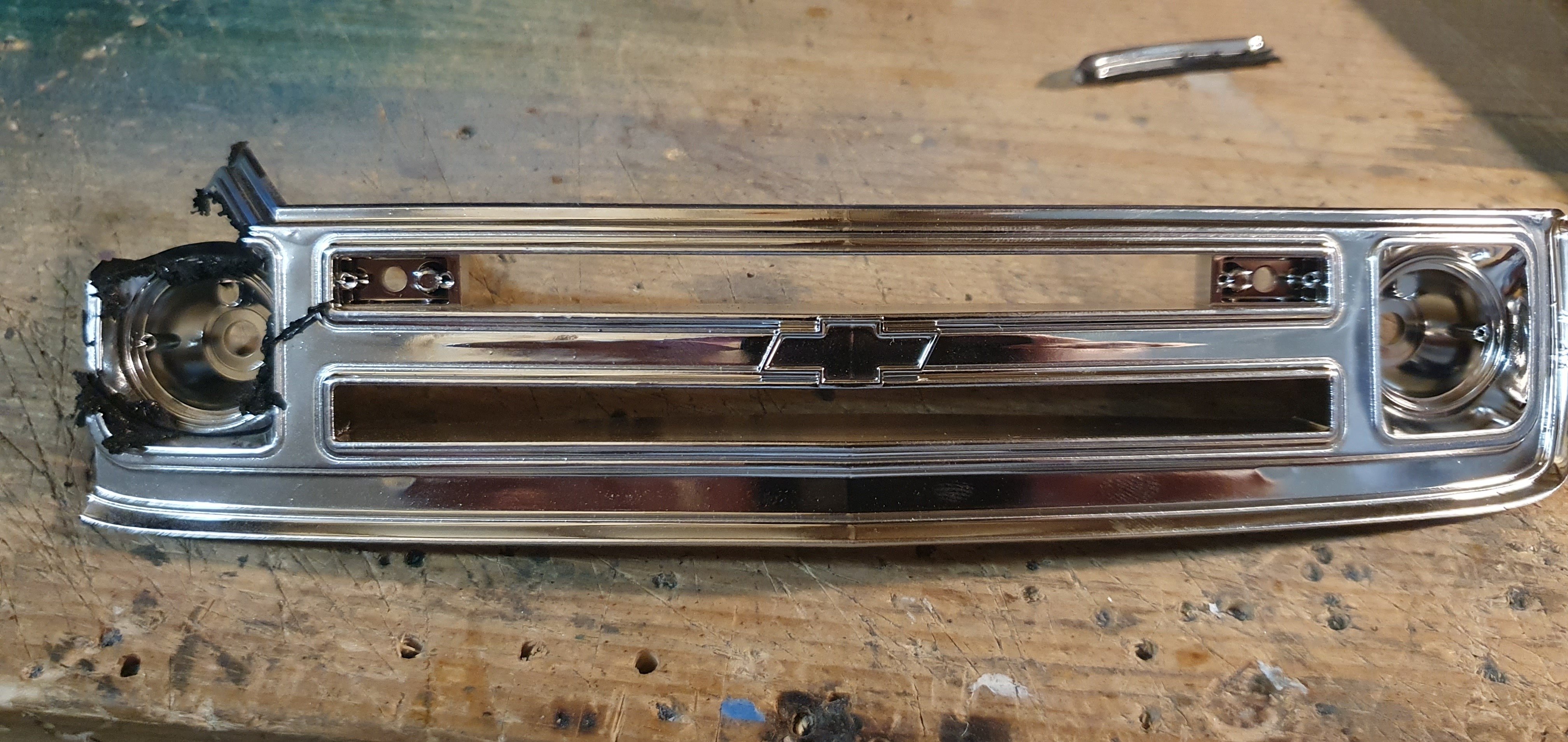

    Dans le cahier des charges, il y avait aussi l'éclairage (fixe). J'ai donc taillé dans une calandre qui ne me servait pas pour créer des portes-led, ensuite collage à la carro avec de la colle spéciale lexan + glue et bicarbonate de soude par dessus, ça devrait plus bouger :humhum: :
    Bien sûr, pour que l'éclairage soit visible, les stickers de phares n'ont pas été utilisés. À l'avant j'ai reproduit la tronche des vitres de phare en faisant des traits au scalpel, et pour l'arrière, utilisation de film rouge transparent Tamiya. Avec découpage sur les stickers d'origine des entourages de phares pour fignoler le rendu final.

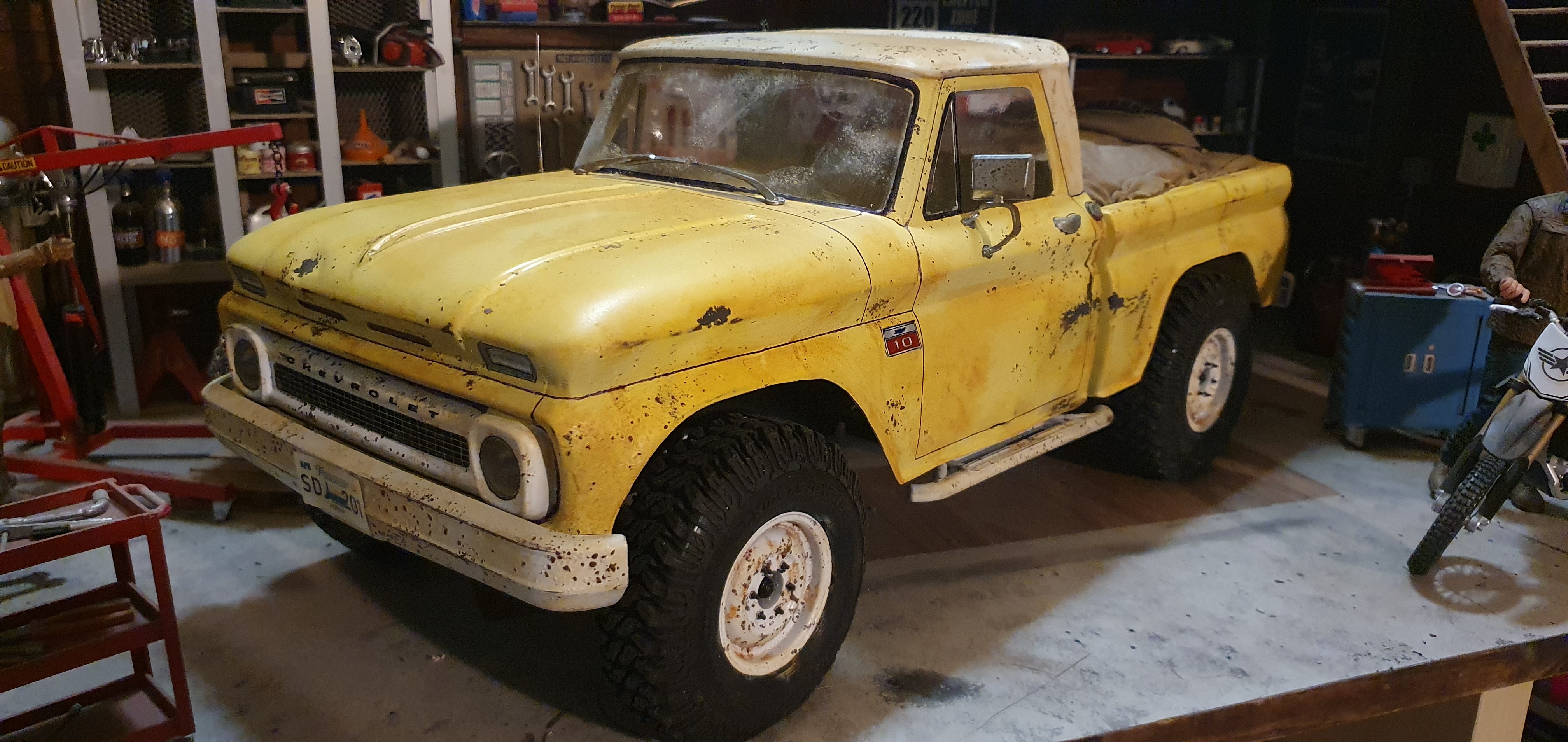

    Le C10 est livré, donc je peux vous montrer la fin des travaux ;) la peinture jaune pâle est terminée, et le logo à l'arrière ressort bien, ouf :D :

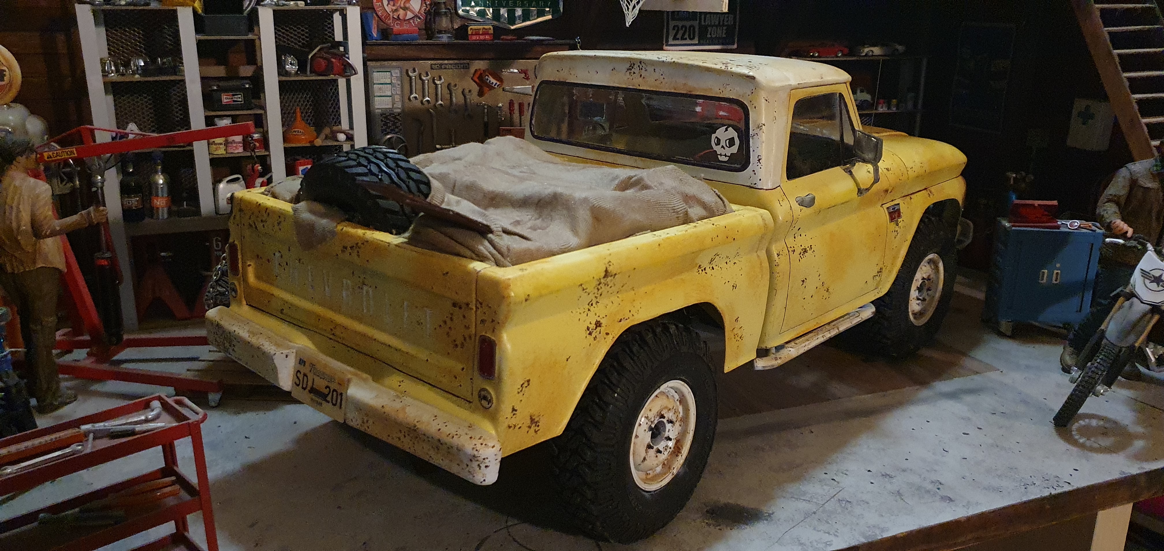

    L'intérieur de la benne est fignolé :
    Les traces d'essuie-glaces à la laque :rolleyes:

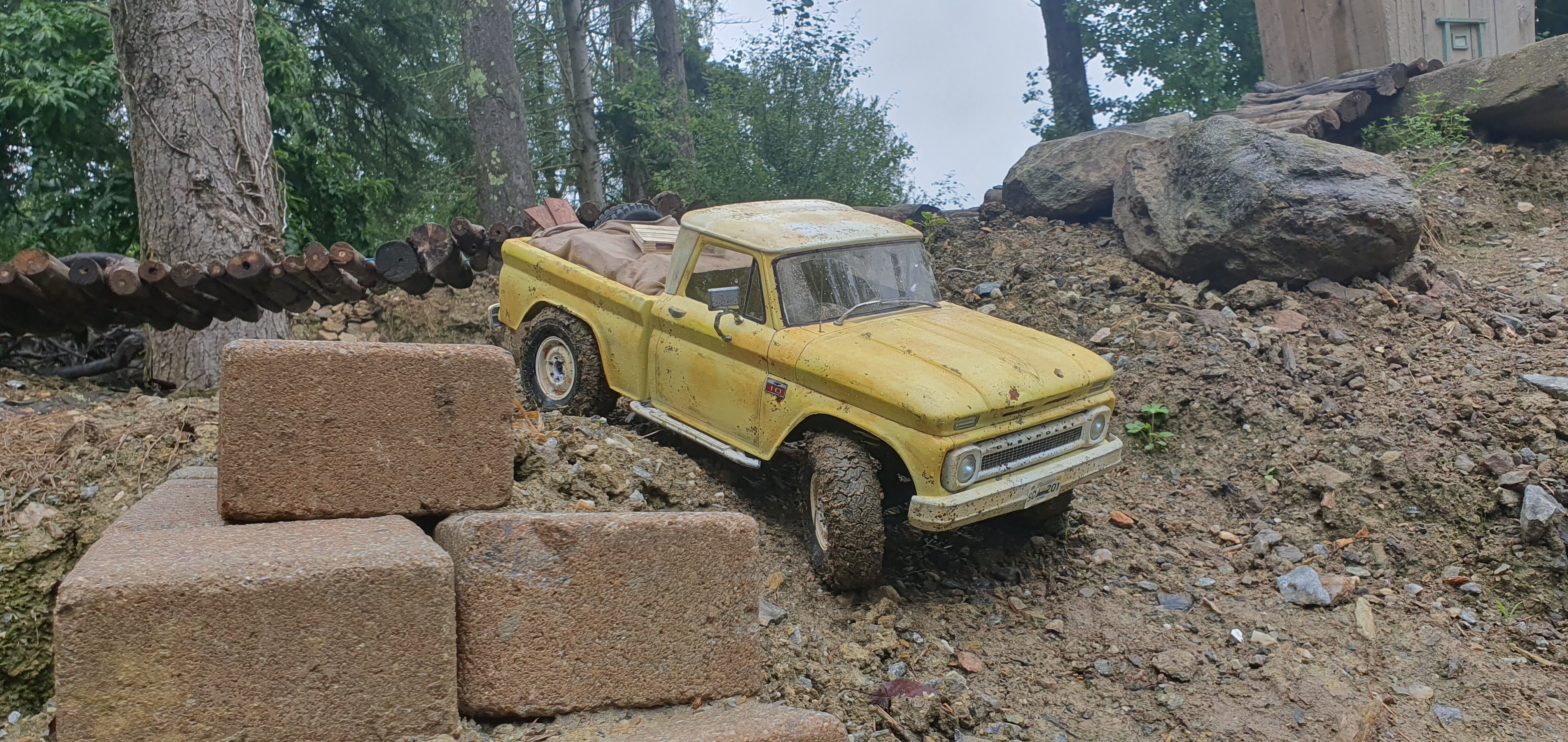

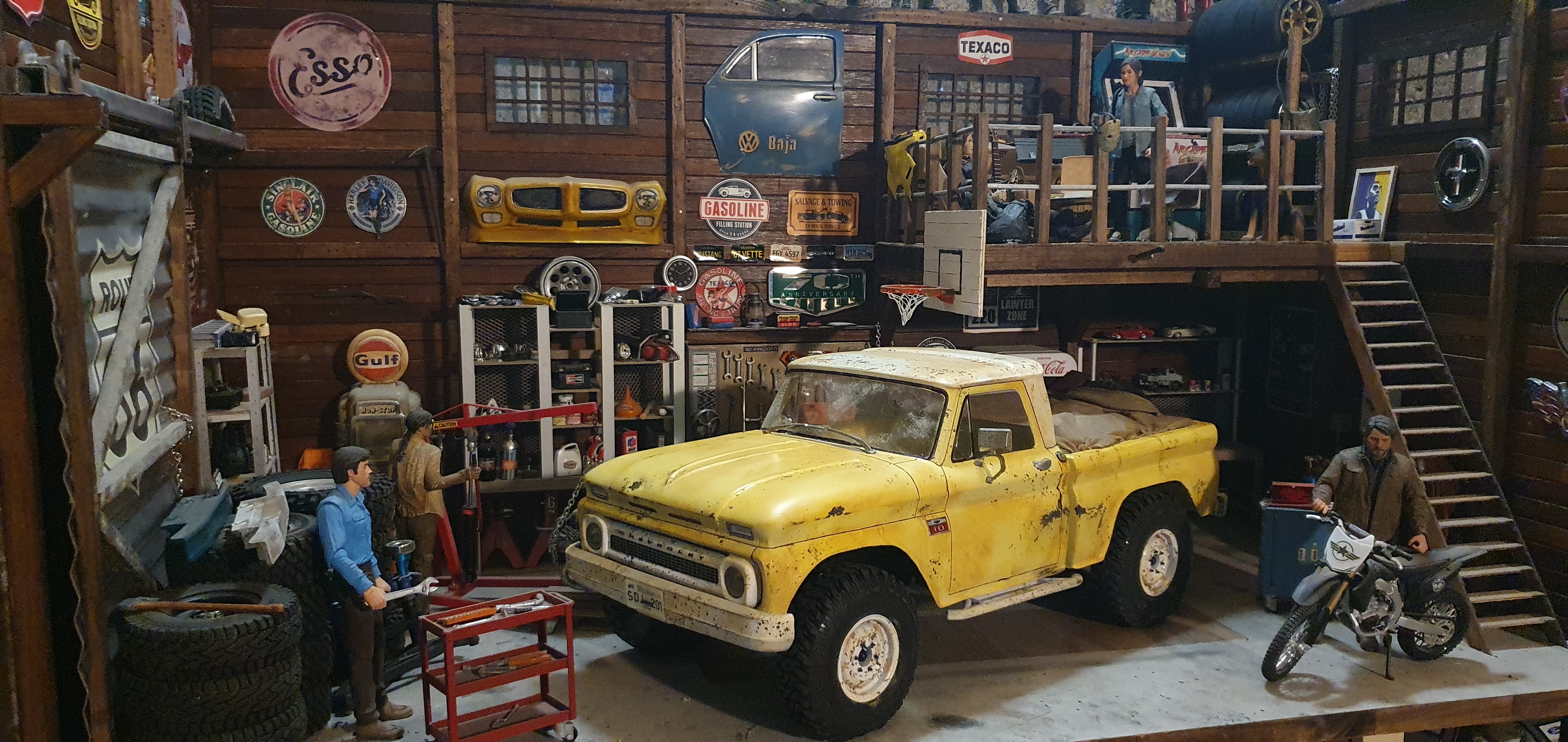

    Et une fois la patine faite, quelques photos dans le garage :

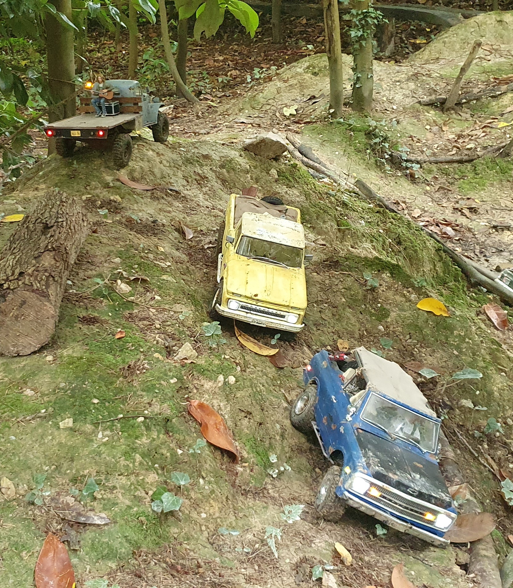

    Finalement il l'a découvert sur le terrain, et il a été étrenné immédiatement :D
    Voilà pour ce modèle, pour le reste je laisserai Max faire son post officiel, il vient enfin de s'inscrire sur le forum (merci encore @truespace pour ton aide ;))
