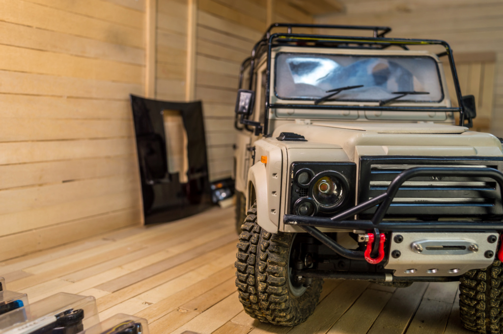

  9. gicab
    7 250
    14 352
    Enfin fini :bravo: Reste plus quelques petits détails ;)

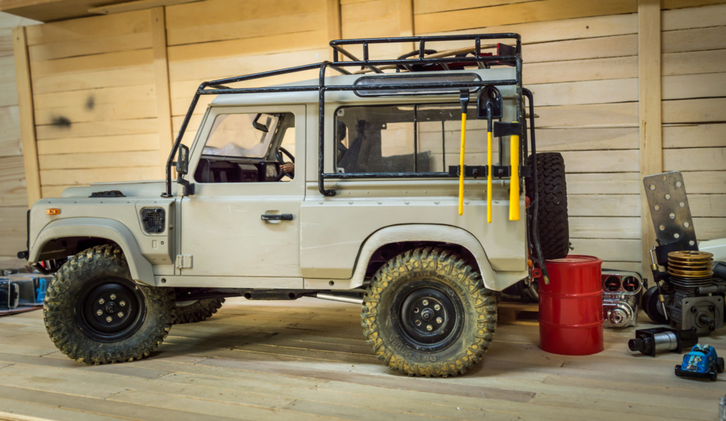

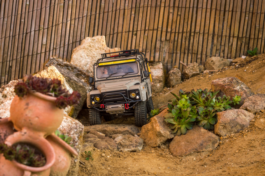

  12. gicab
    7 250
    14 352
    Merci à vous (y)

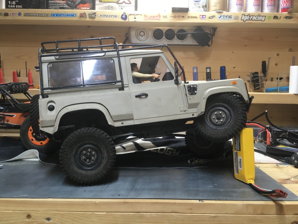

    Petite modification sur l'arrière passage en suspate de 90mm.... pas pour le débattement... mais pour avoir un meilleurs réglage ;) avec le poids les 70mm ne vont plus... trop moue et du coup pas top dans les dévers :humhum: et une meilleur assiette :)
    Pour ça il suffit juste de ce fixer sur le point d'encrage du link inférieur (y)

    1 003
    538
    il a une meilleure bouille en 90mm(y)

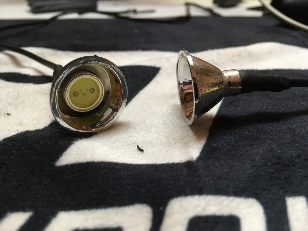

  15. gicab
    7 250
    14 352

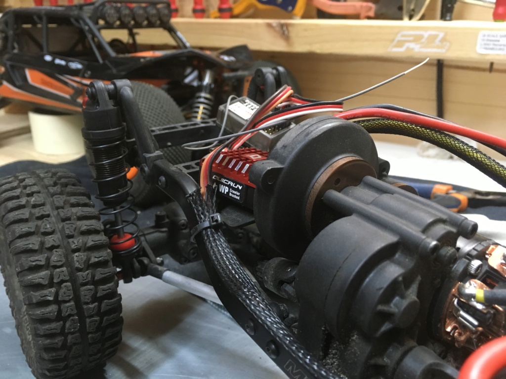

    Mise en place de ces led sur le def... arff il manquait pas grand chose pour rien toucher....
    Idée une limé un peu l'aluminium :gne: puis je vois la led bougé dans le phare.... (il faut un peu de chaleur plus les vibration) je passe gentille ment un mini tournevis du coté des fils... y a de la pâte étanche mais pas tout du long j'appuie gentiment sur le fond et hop la lentille saute (y)
    Le reste en image avec les prises qui vont en direct sur la lipo 3s ;)
    #215 gicab, 19 Mars 2020
    Clement38, fb11 et moab aiment ça.
