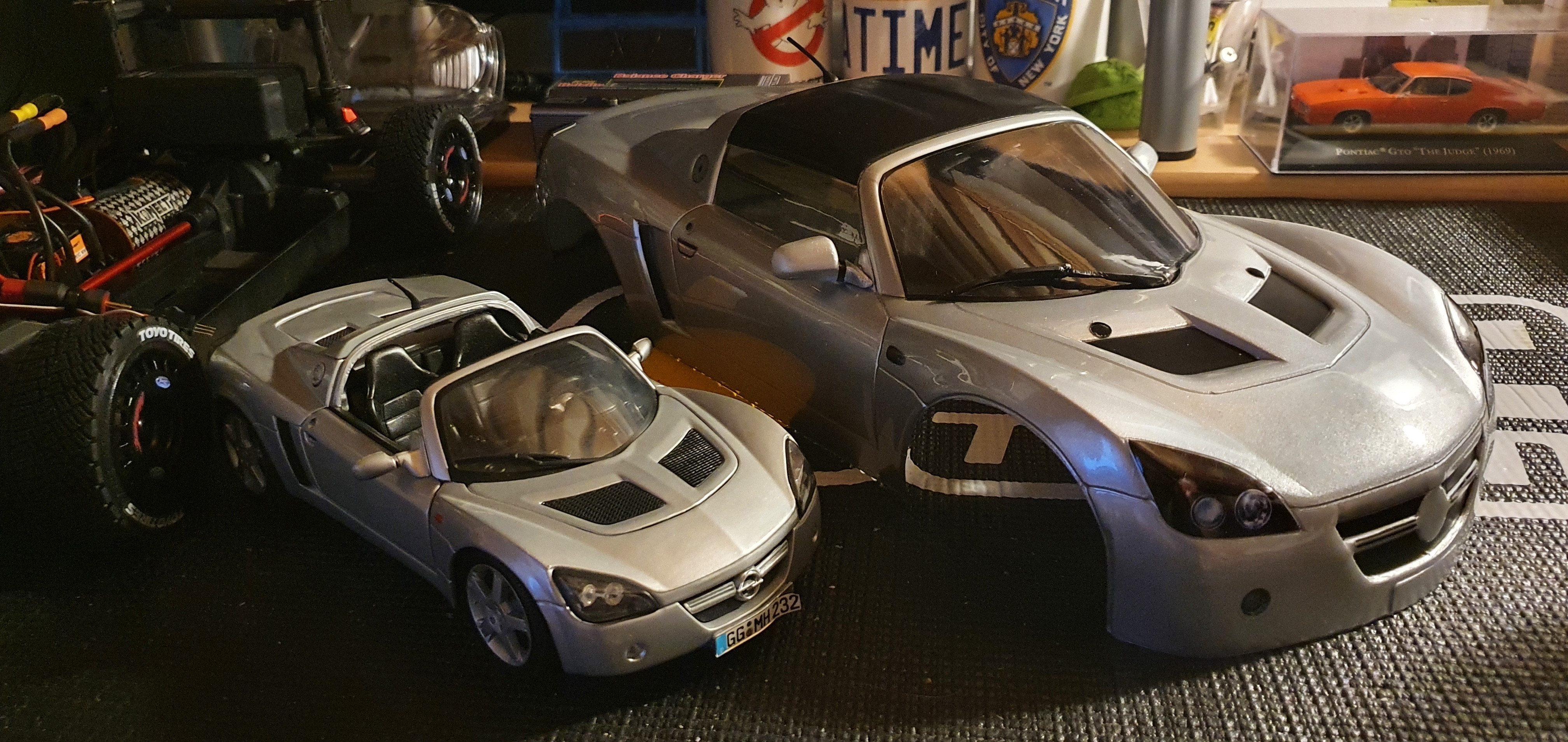

    Et la mienne à l'époque (désolé, seule photo numérique que j'ai retrouvée pour l'instant) :

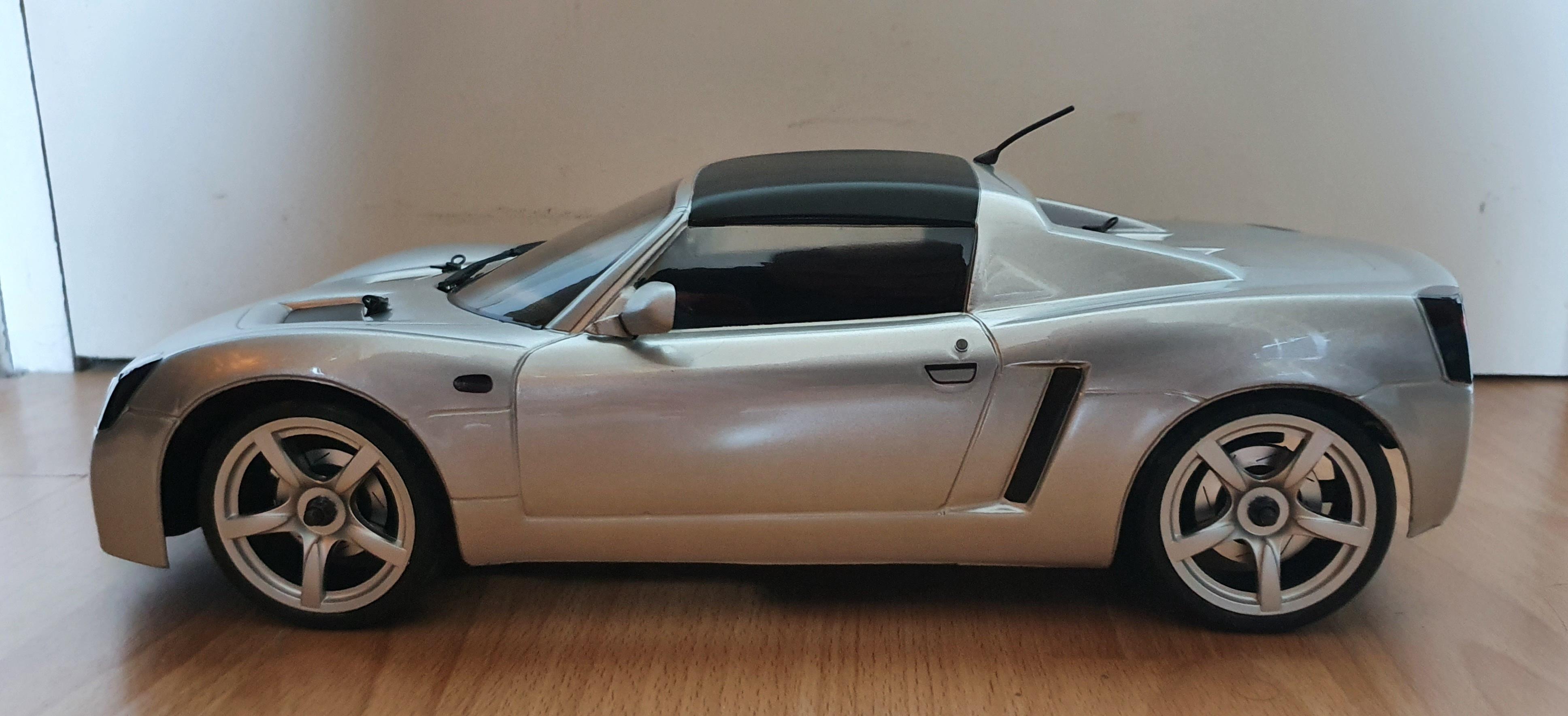

    Une Lotus Elise recarrossée, un vrai karting au rapport poids/puissance excellent (et encore, je n'avais que le 2.2L, pas le 2L turbo !), qui a été mon véhicule de tous les jours pendant environ 4 ans :love: et après il a fallu une rangée de sièges en plus .... :D bref, le but est maintenant de la reproduire du mieux possible au 1/10 ! Pour info, cette carro semble être une reproduction de celle sortie par la marque Carson il y a pas mal de temps.

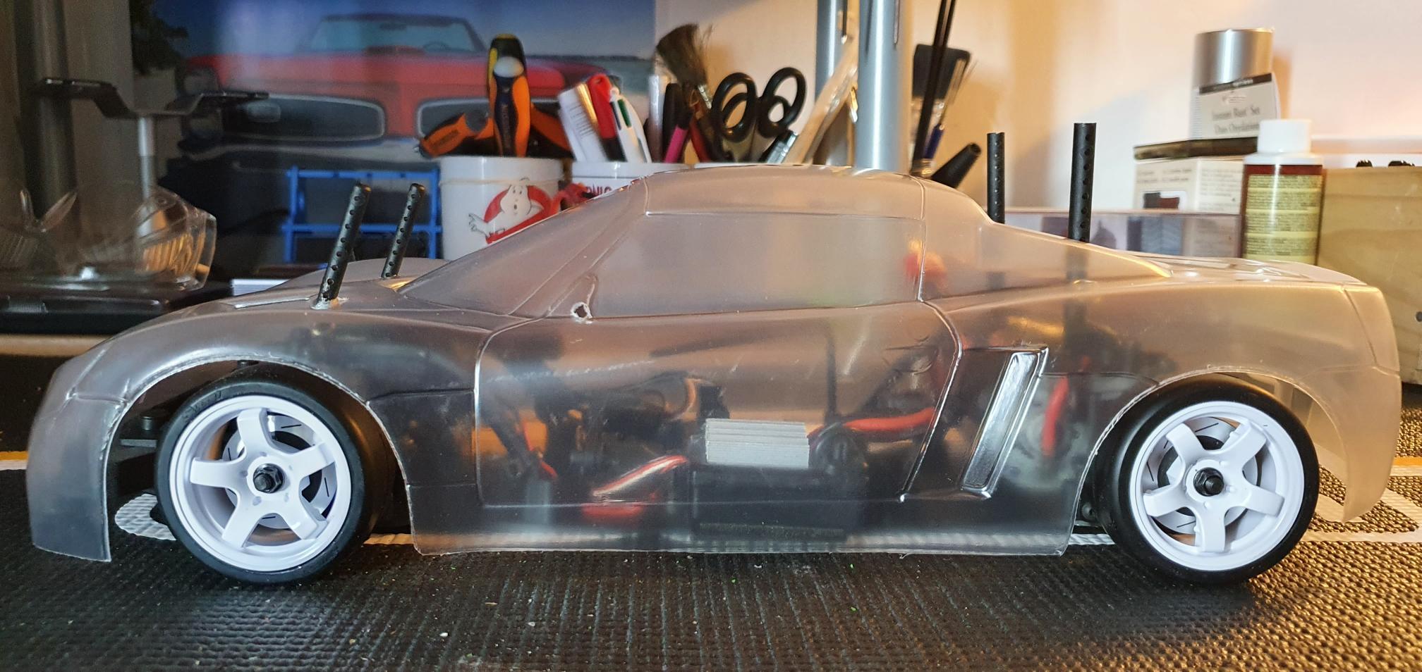

    Niveau empattement et largeur, pas de souci, ça correspond exactement au montage actuel du châssis (donc pour repasser sur l'Escort MK2 ou la Cox, juste à changer les montant de carro. Première difficulté, mais là j'aurais dû faire des essais avant, la taille des roues. J'avais commandé un jeu de roues pour M-Chassis, avec design qui se rapproche des jantes d'origine, mais c'est beaucoup trop petit ! La preuve en image, avec ces jantes sur la première photo, comparées à des classiques 26/65mm sur la seconde :

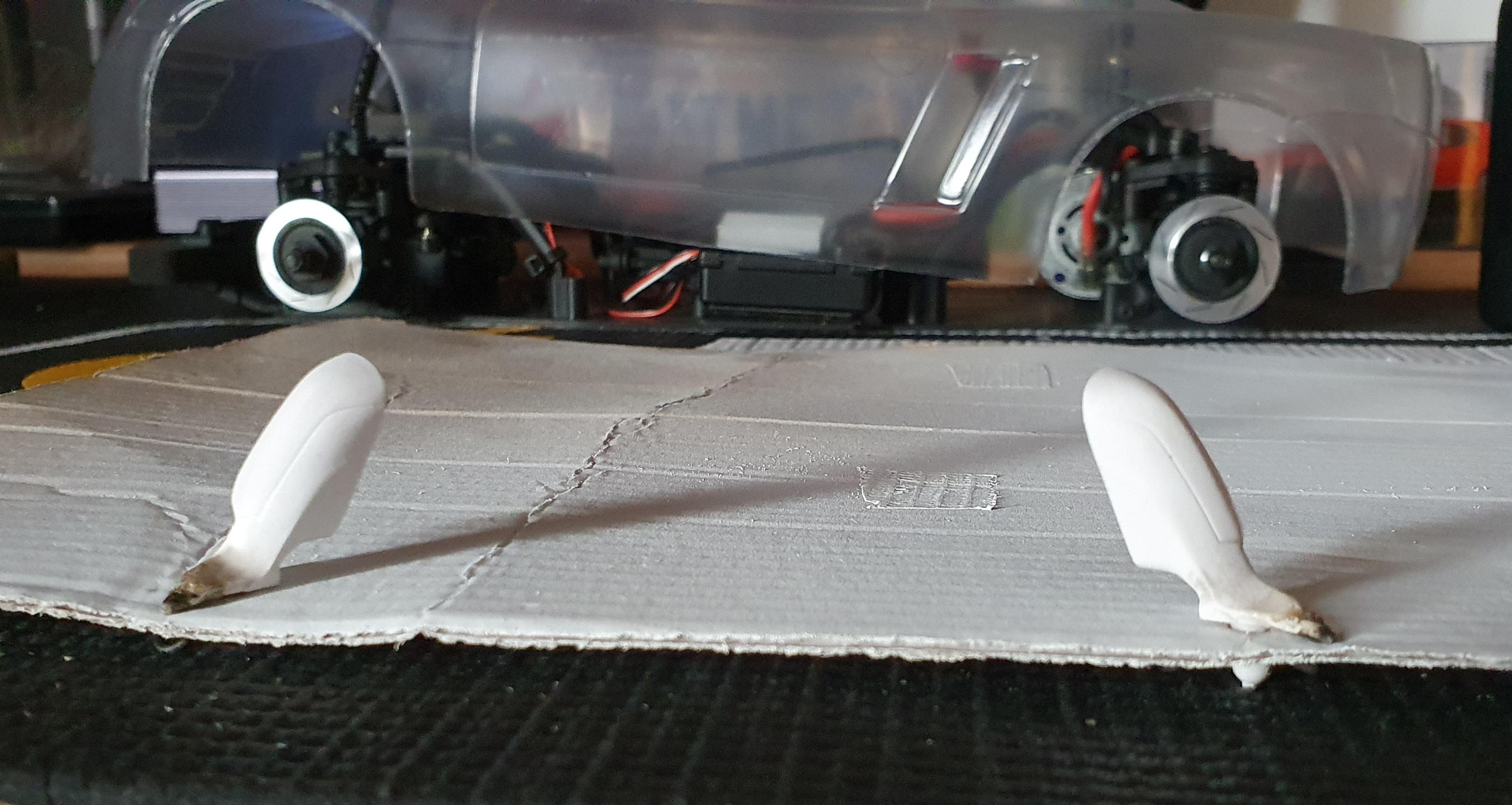

    Faudra donc que je retrouve des jantes 5 branches plus tard ... Ensuite les rétros, pas facile de trouver quelque-chose de ressemblant, j'ai fait au mieux, même s'ils restent trop gros malgré quelques modifs :

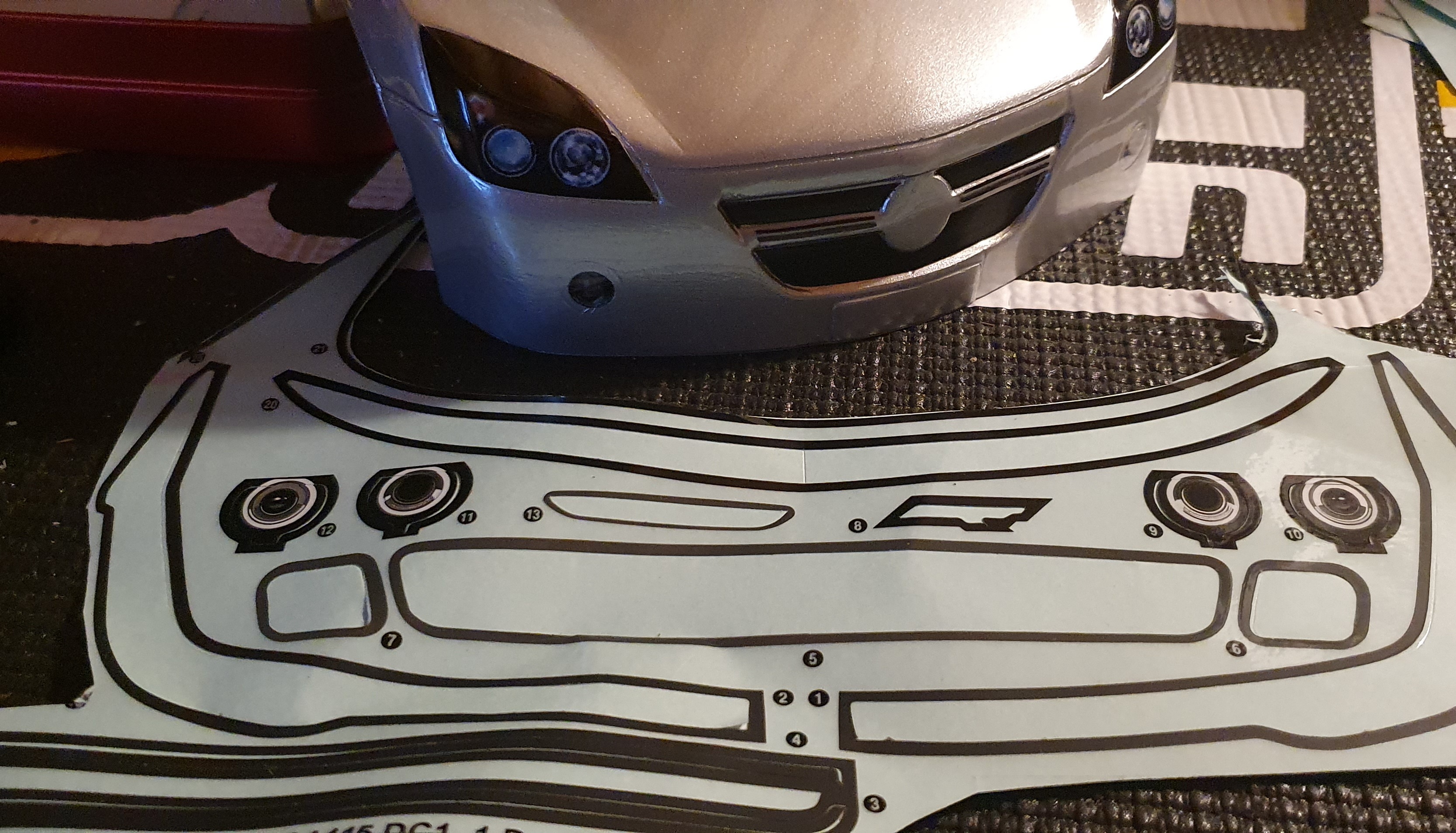

    Autre détail qui ne me plaît pas trop, sur la planche de stickers d'origine, les logos ne sont pas présents, et les anti-brouillards sont eux représentés par deux simples ronds argentés :shut: :
    Pour les logos, on avisera plus tard, je demanderai peut-être à littlecaraddict en même temps que les plaques d'immatriculation, au pire j'imprimerai moi-même. Pour les anti-brouillards, je vais bidouiller quelque-chose avec du matos en stock, pour en faire des supports de leds :

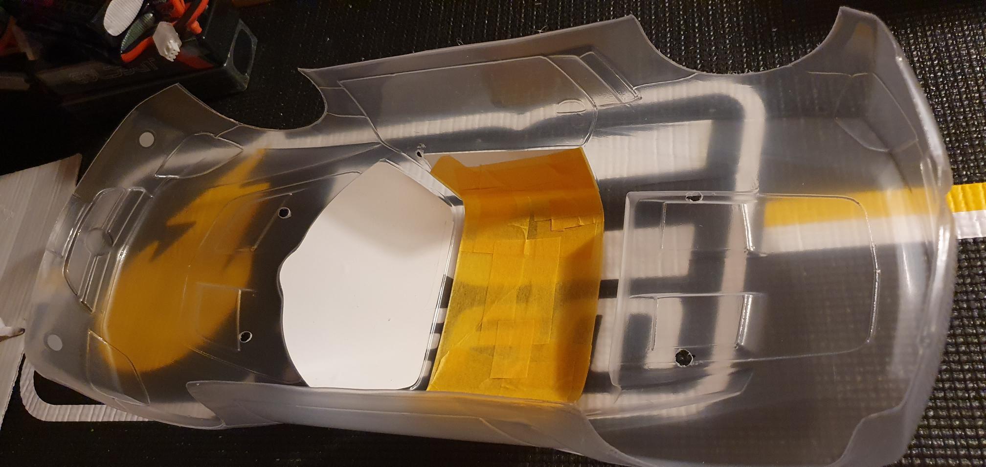

    Les stickers prévus pour les anti-brouillards sont donc recyclés en masques pour la peinture :

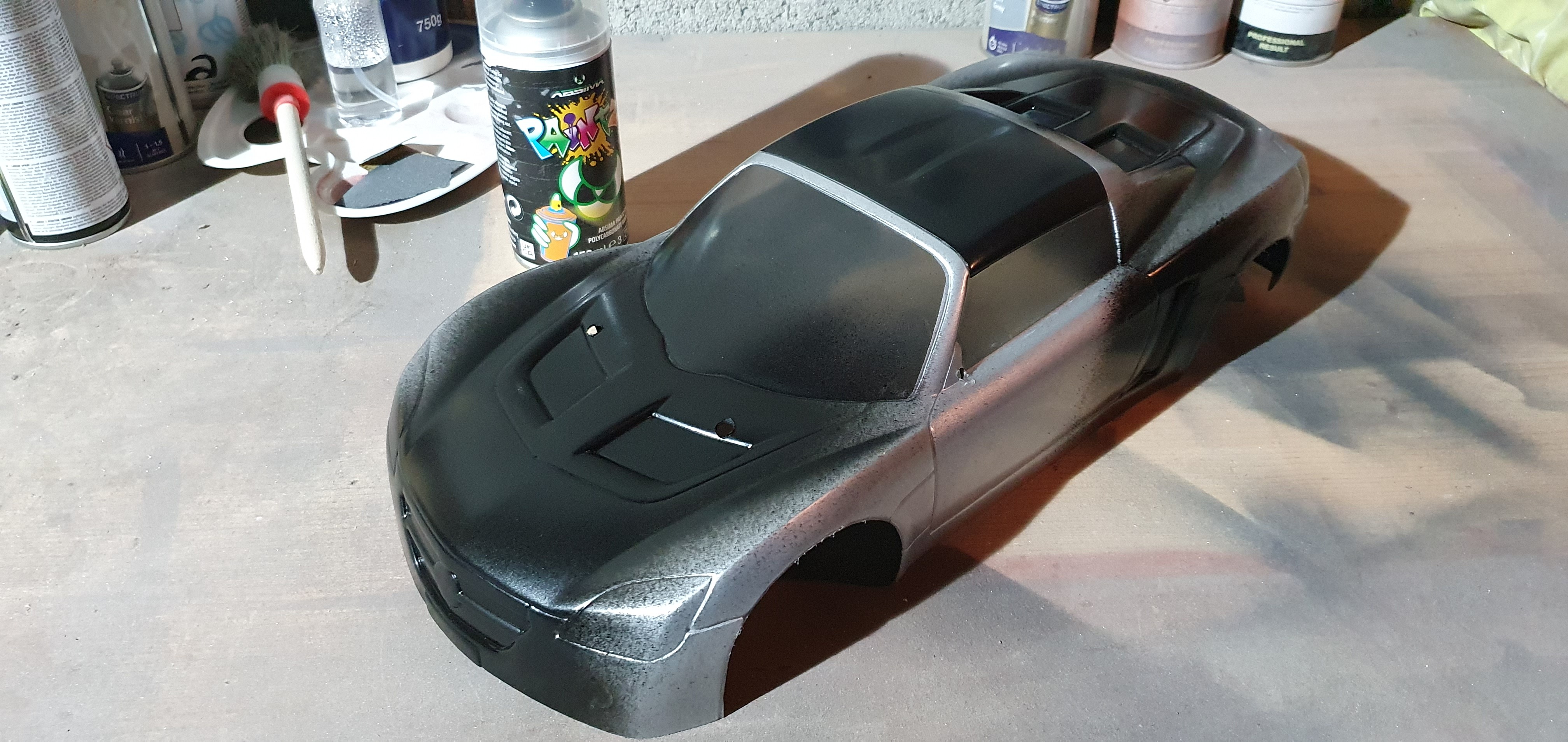

    Entre deux couches de peinture (je déteste vraiment passer du gris argent Tamiya, qu'est-ce que c'est liquide ! :confused:) je regarde pour l'échappement. J'ai encore le modèle au 1/18 donc ça facilite les choses ! M'est avis qu'avec deux douilles fournies avec les jantes Gmade, y'a moyen de bricoler un truc ... (y)

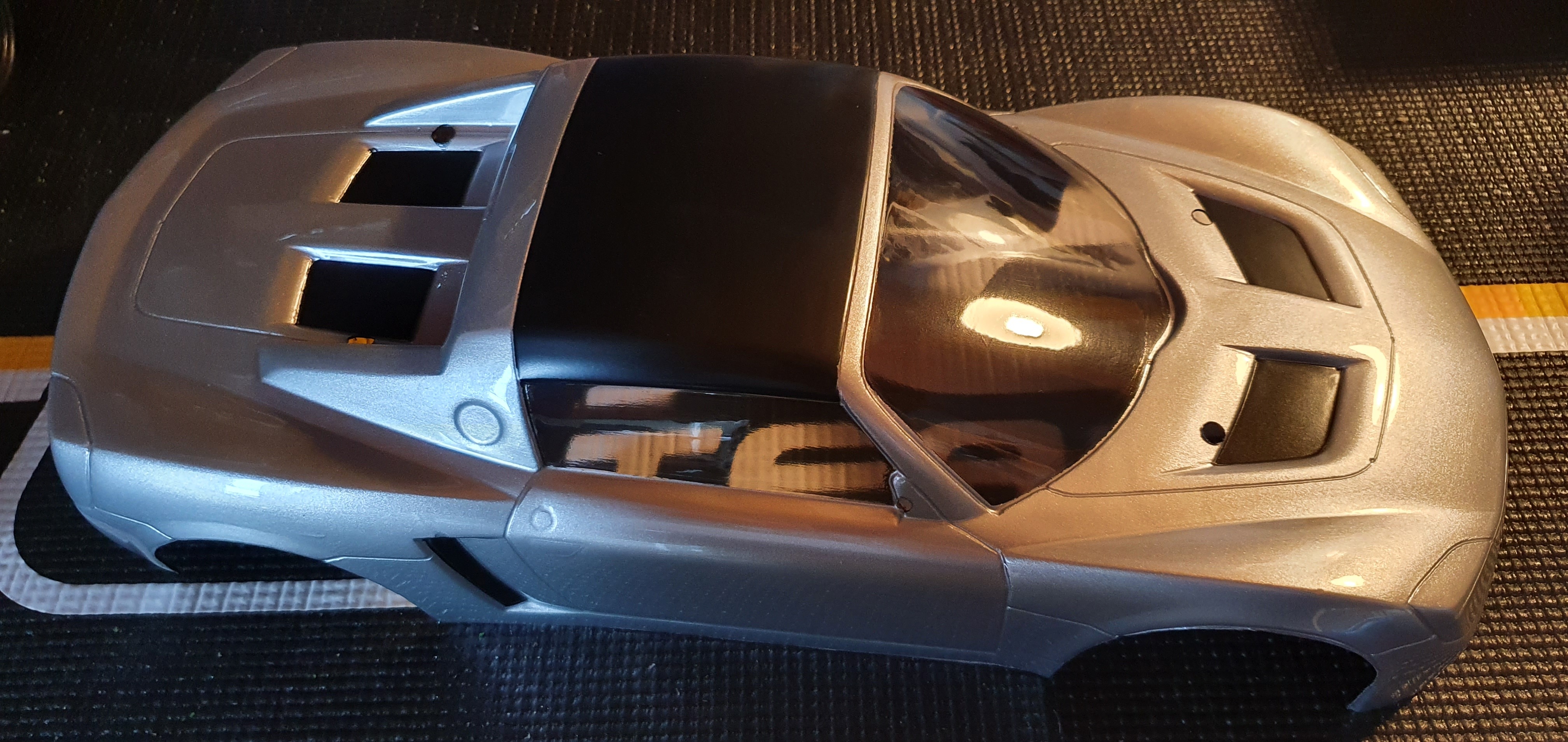

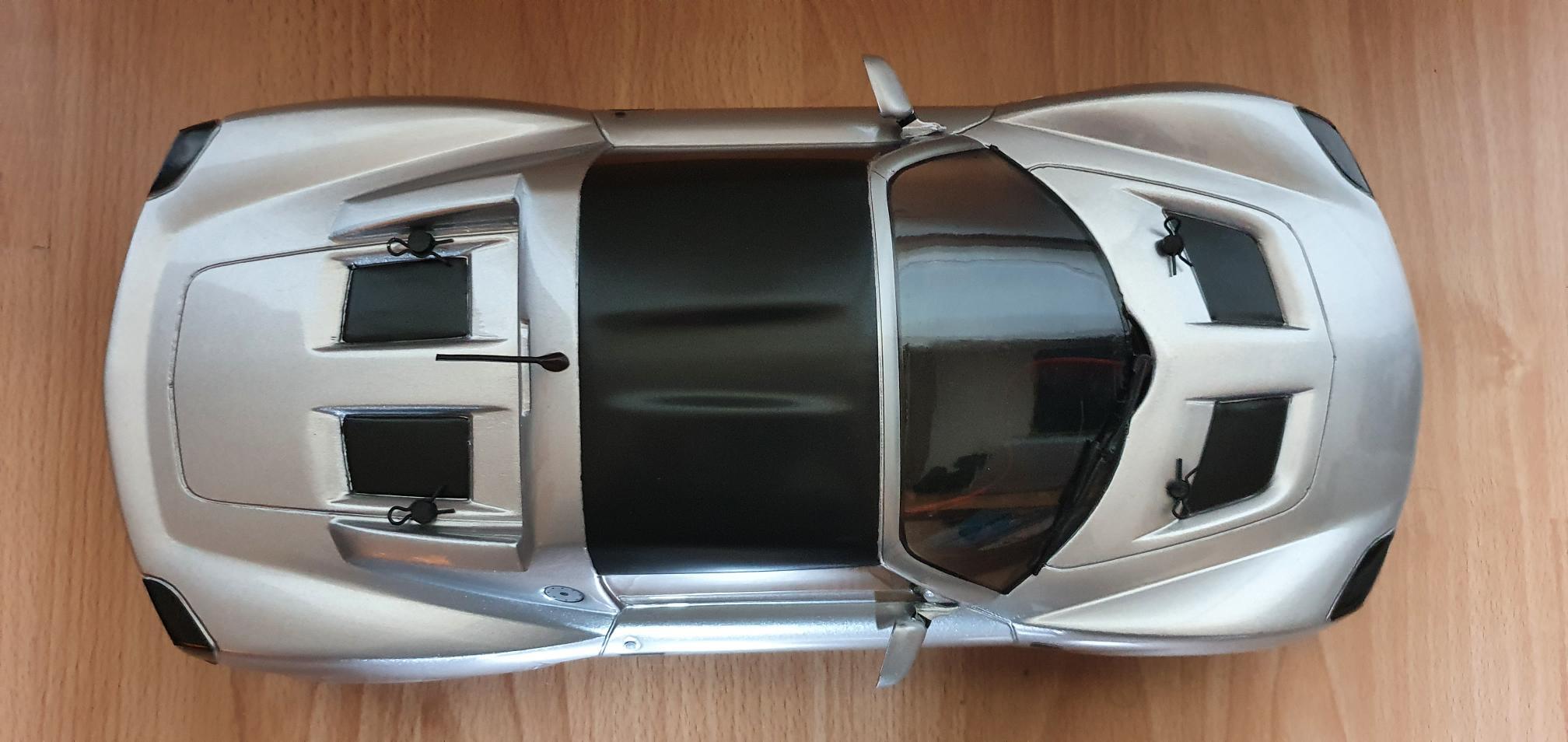

    Je pensais en avoir fini avec la peinture, mais il semble que le créateur des stickers avait un peu picolé au moment de pendre les mesures :
    Comme ça le fait pas du tout, découpe du film de protection au niveau de toutes les grilles d'aération, et peinture noire par l'extérieur :
    Et cette fois s'en est bel et bien fini pour cette peinture.
    On est pas trop mal, j'avais un peu peur des éventuelles coulures du gris métal, mais c'est parfait à ce niveau. Faut dire que j'ai multiplié les couches très légères (6 ou 7 couches cette fois pour assurer le coup :passur:).

    Génial! C'est de la PS-41 Tamiya? ou de l'abisma peut-être pour ton gris métal?
    Ju' apprécie ceci.
  8. PapyDeuche
    PapyDeuche membre
    2 Mars 2021
    1 048
    1 851
    C'est bien de passer le noir à l'extérieur car pour le coup il ressort mat.
    C'est zarbi quand ça brille trop.
    Ju' apprécie ceci.
  9. Ju'
    Exactement, de la PS-41 pour celle-ci !
    Oui, et en plus j'ai remis une couche de vernis mat par dessus ;) juste dommage que ça ne donne pas plus un effet "grille" sur toutes ces entrées d'air, mais ça le fait quand même.
    Pour la capote, peinture noire par l'intérieur et vernis mat par l'extérieur. L'idée étant d'avoir un rendu visuel d'une capote en toile (comme j'avais, parce-que plus de sous pour acheter le hard-top :hihi:). J'ai envisagé la pose d'un vrai morceau de tissu pour simuler la capote, mais j'ai renoncé, pas persuadé que le résultat aurait été à la hauteur.

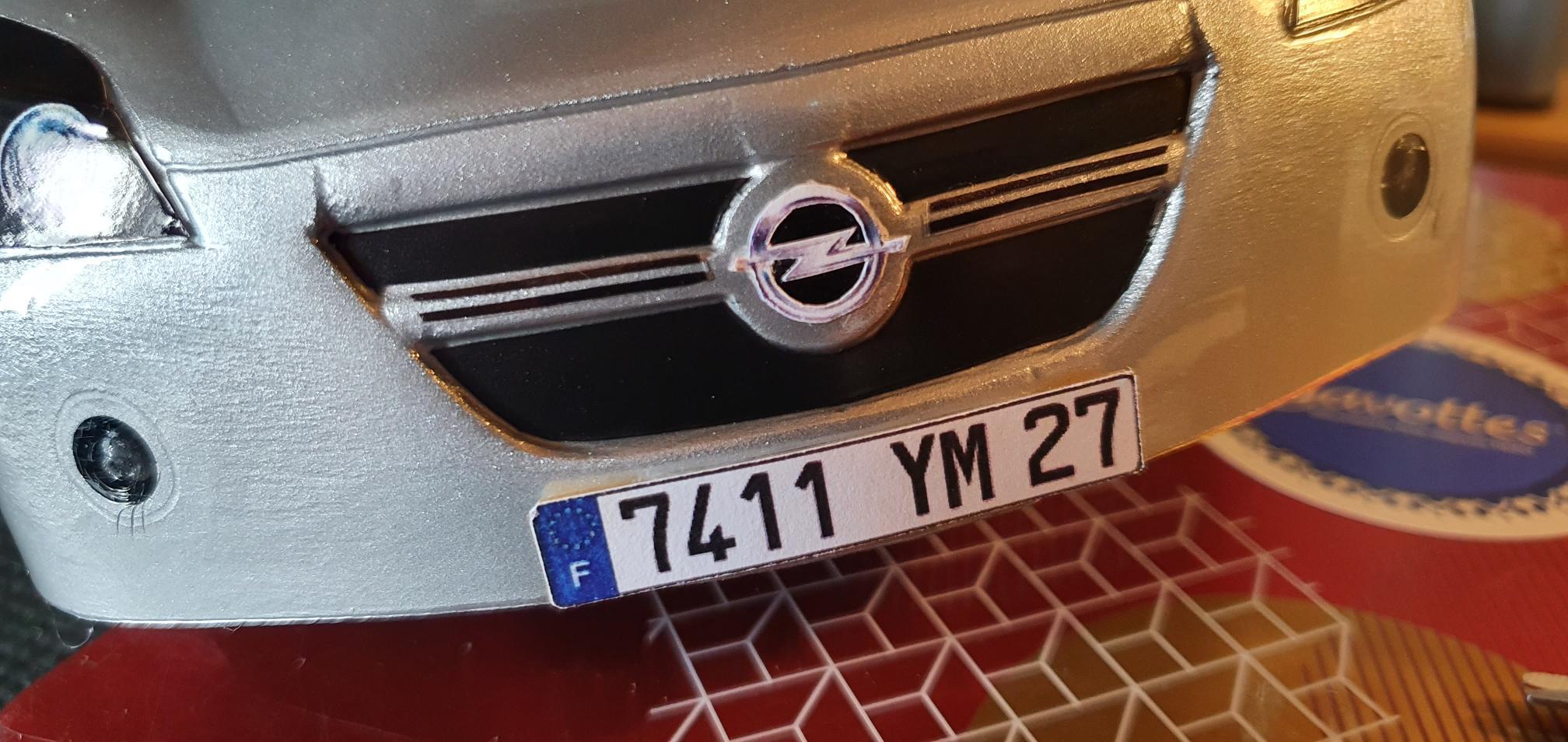

    Puis conception (c'est un bien grand mot :rolleyes:) des stickers : immatriculation et logos. La bonne vieille technique de la planche d'étiquettes autocollantes, et dans l'imprimante couleur :
    Pas compliqué pour les plaques d'immat', collées sur un morceau de lexan, puis scotch double-face sur la carro. On obtient un truc pas trop dégueu, ou qui me convient en tout cas.
    Le logo avant est fait de la même manière, sauf que la découpe est un peu plus minutieuse forcément :
    Bon de près c'est pas génial, mais de loin on va dire que ça fait illusion :D

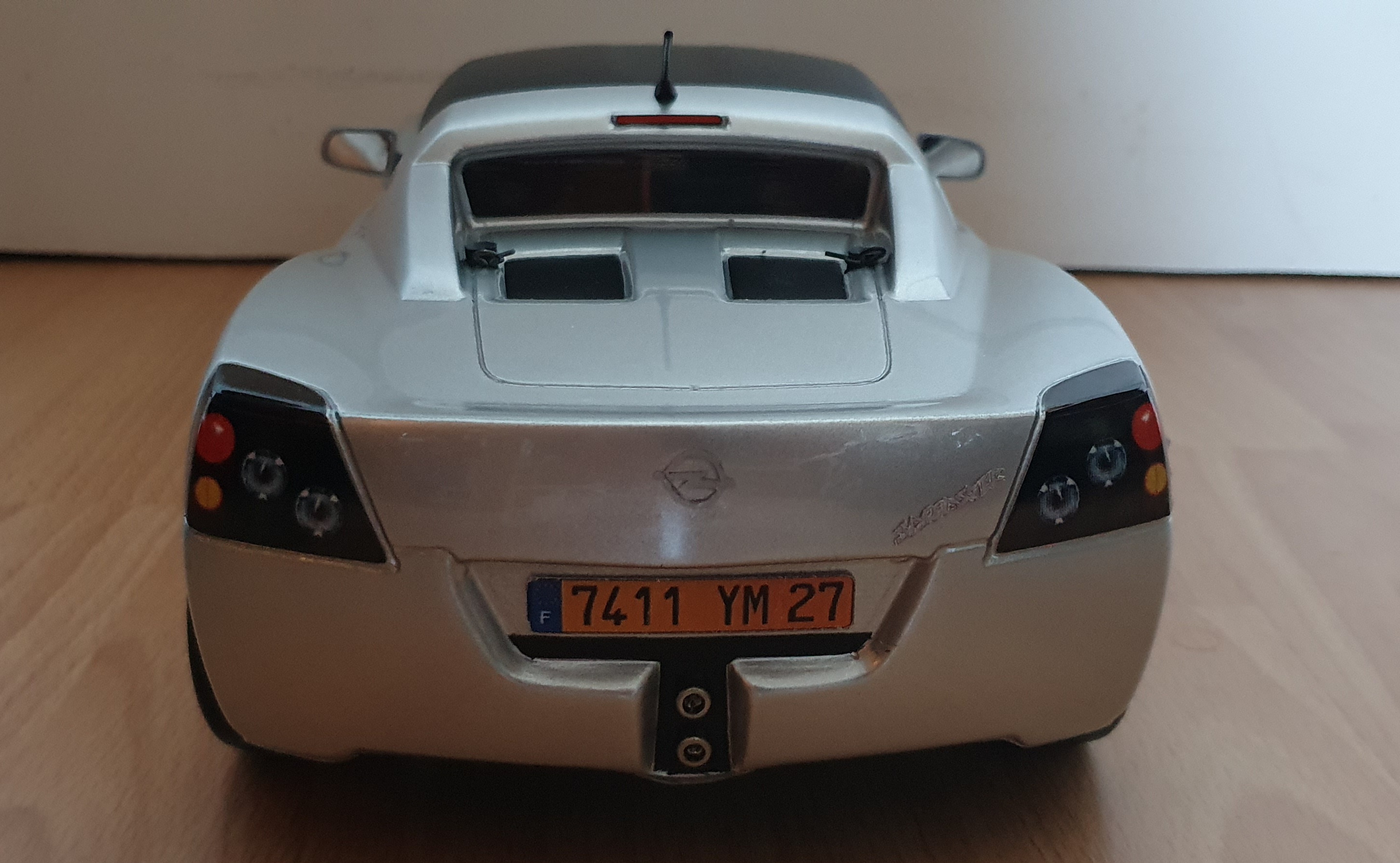

    Me reste à régler le cas des deux logos de l'arrière, pour l'instant le rendu est vraiment pas génial, il faudrait que je puisse imprimer sur du sticker transparent, mais ça j'ai pas. On va arriver à quelque-chose de convenable, mais ça va demander de la réflexion et patience je pense.

  16. Ju'
    Après une bonne prise de tête concernant les logos, c'est enfin terminé. Vous ne verrez pas les logos de trop près, car c'est vraiment pas top, mais de loin ça fait illusion (et j'obtiendrai pas mieux :D) ... La découpe au scalpel a été un peu compliquée, c'est vraiment petit et j'ai plus mes yeux de 20 ans :rolleyes:
