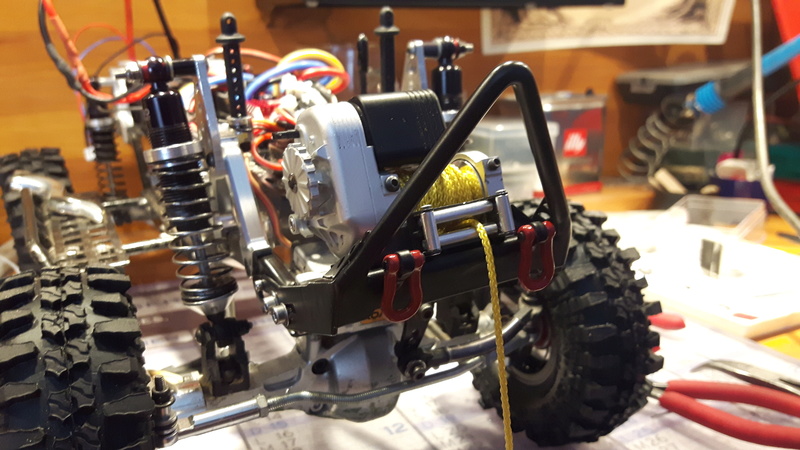

  5. mugen38
    20 873
    re ...
    voilà comment je les aiment , DEVANT mooOOoooaaaaaa :
    déjà je choisis ce style de pare chocs ...
    ensuite :
    voilà !!! :D

    Tu peux en dire plus sur ce montage de ponts scx 10.1 , sur chassis wraith ? tu parles de conserver les dimensions en 2.2 : c est le cas là ? on ne voit que peut les dessous ...du pont :hihi: On peut toujours rallonger les coques et cardans , c est faisable .(y) Je vois aussi que tu as un offset positif qui te permet peut être d être aux dimensions 2.2 , sans autres modifs ...
    #39 assogege, 28 Janvier 2020
  20. assogege
    assogege membre
    29 Juillet 2011
    1 616
    1 031
    Il est à toi ce bébé ...? porte à faux réduit , par contre il doit y avoir un CG bien haut sur le tiot scx ...pièces alu hautes perchées ! bon les ponts lourds équilibrent peut être l ensemble ? tu es à quel poids TCC :hihi:
