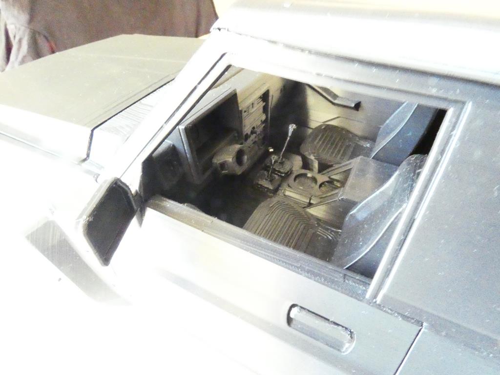

    Salut.

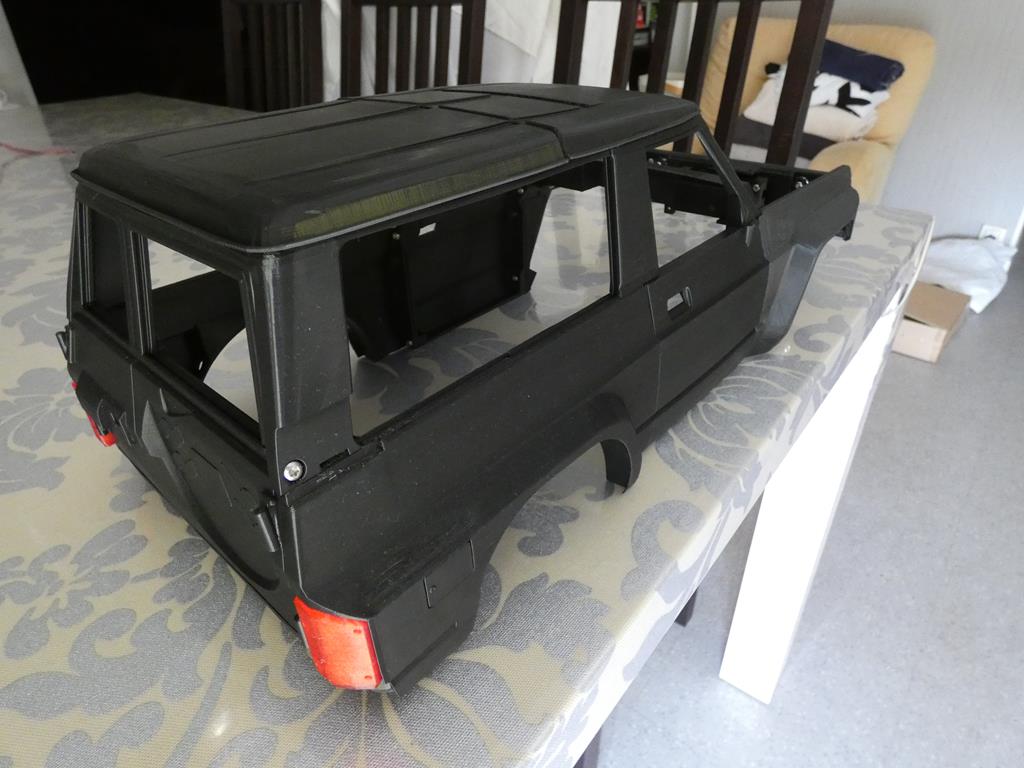

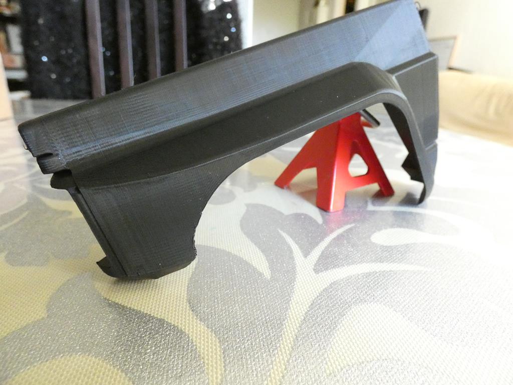

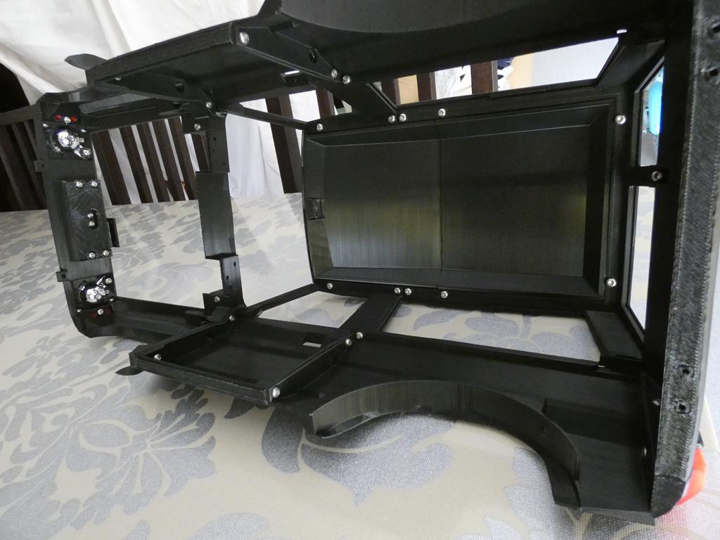

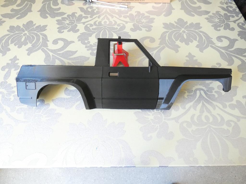

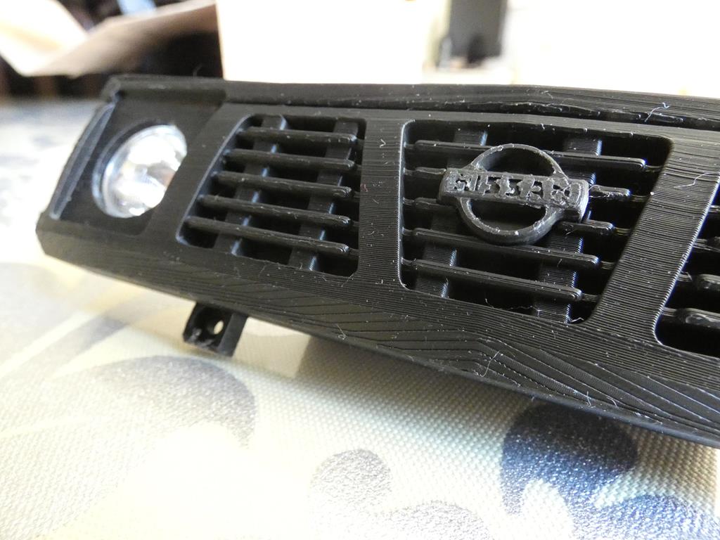

    J'ai décidé de moderniser et proposer par la suite les fichiers à la vente de mon premier Patrol fait en 2016 :
    Donc maintenant il sera entièrement vissé avec châssis séparer, barre Panhard avant et arrière, avec intérieur et l'accu toujours idéalement placer derrière les roues avant au plus bas.
    Avec des composants mécaniques connus et fiables.
    C'est toujours la peau extérieure du Patrol trouver sur 3d warehousse, modifier en 2016 que j'ai encore plus amélioré.

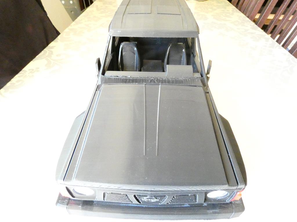

    Voici les premières photos du proto de validation :

    Ça c'est une super idée, car c'est vraiment un véhicule qui manque à notre monde scale ! (y)

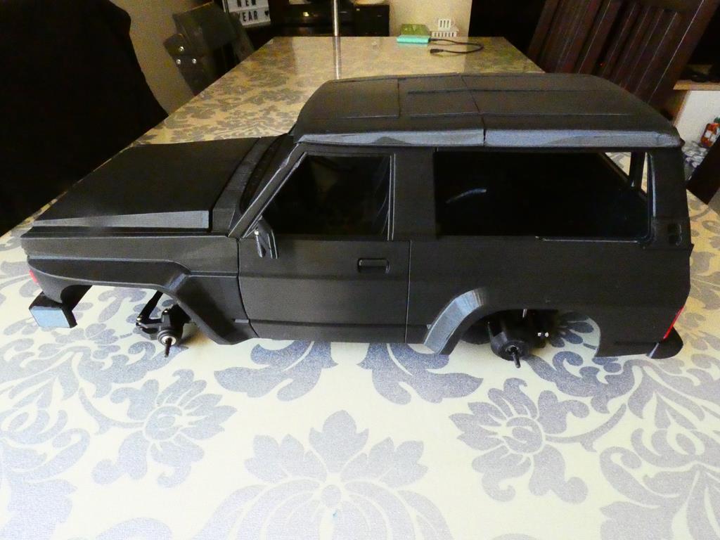

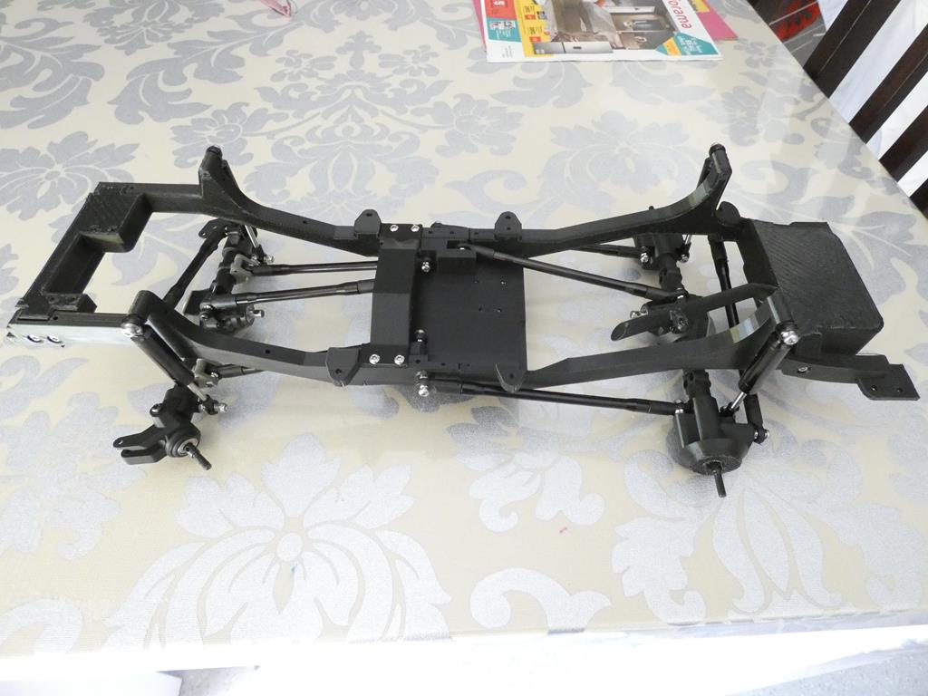

  8. Nicolas
    Ca confirme mes cotes.
    En attendant, je continue la version 2 portes

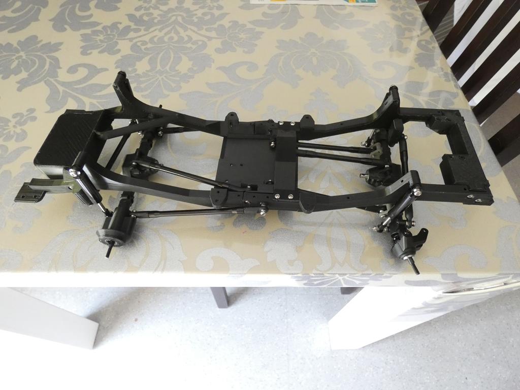

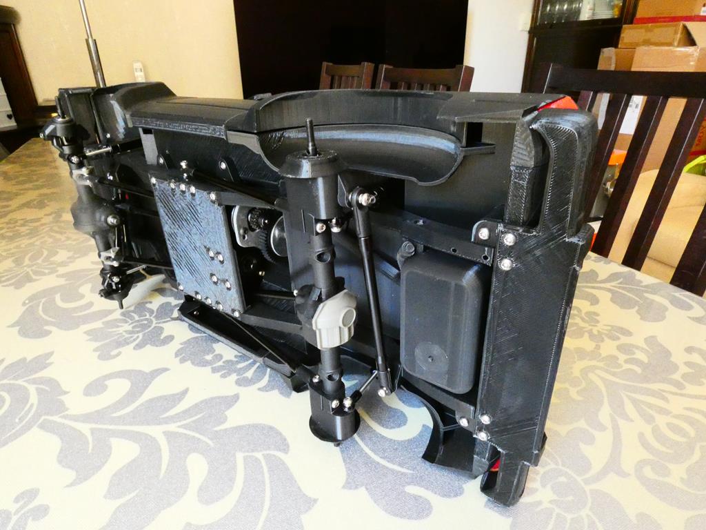

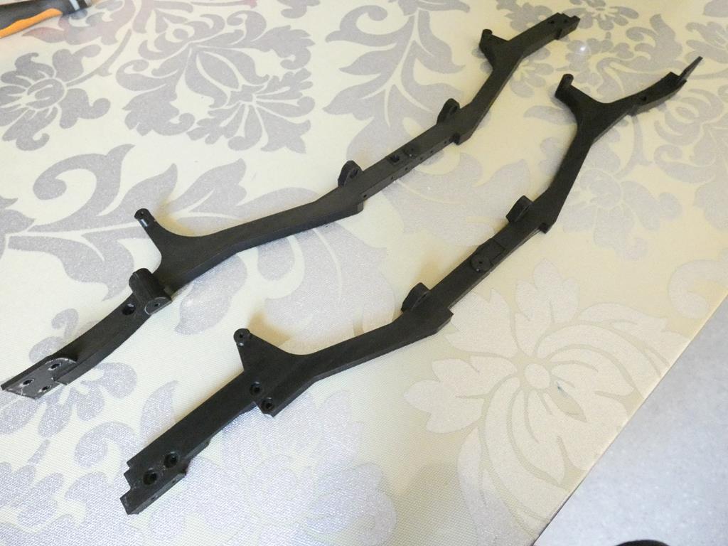

    Le châssis, ou plutôt ce qui donne l'illusion d'un châssis, car la caisse est autoporteuse.
    L'arrière avec les supports et sans.

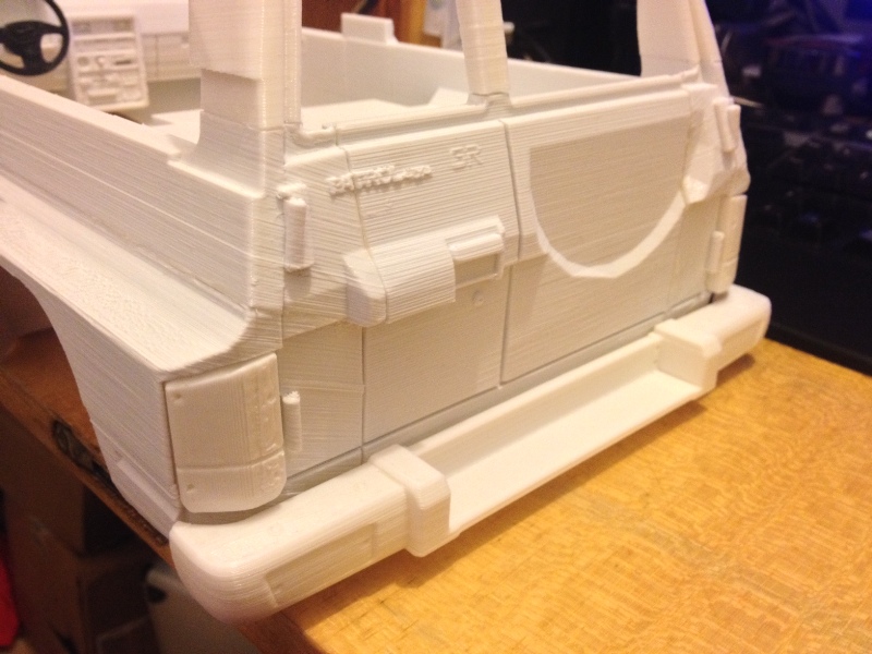

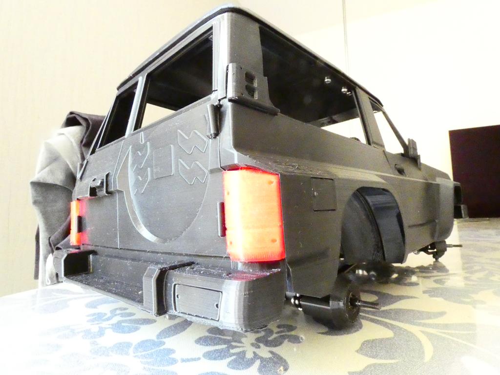

    Comparer avec la première version :

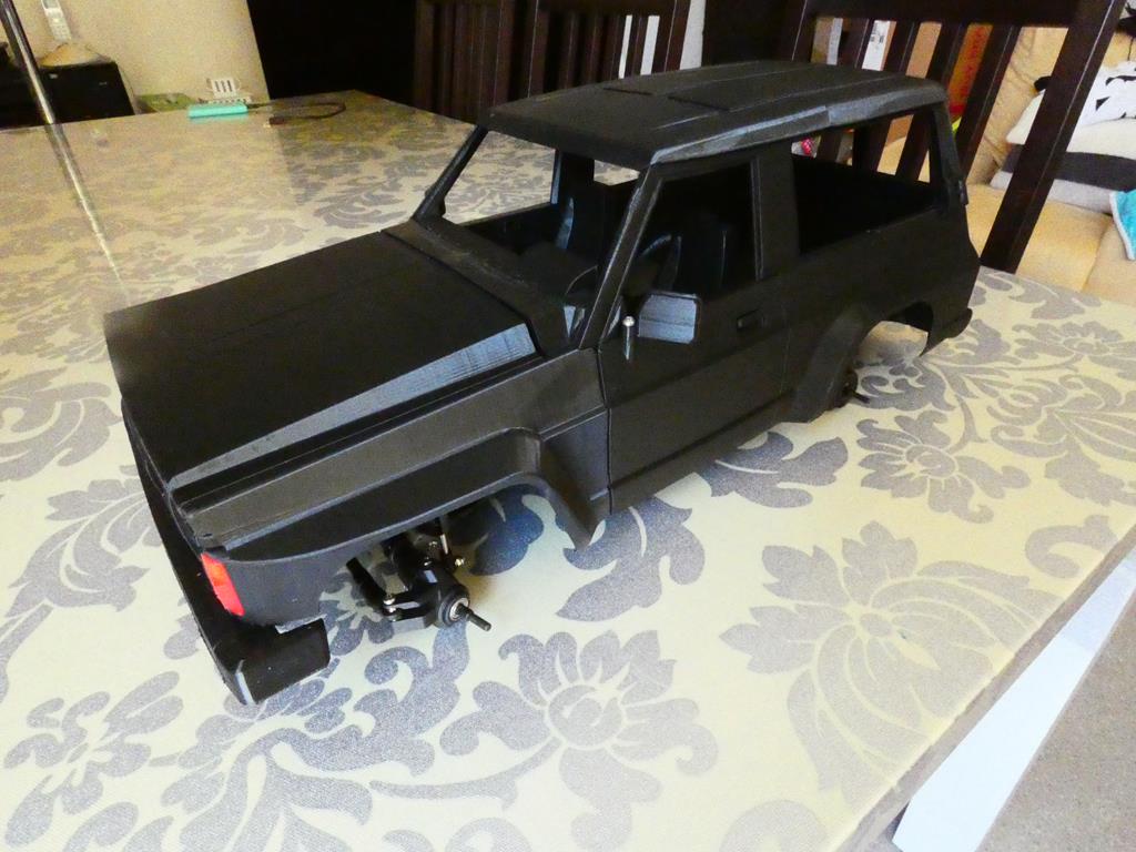

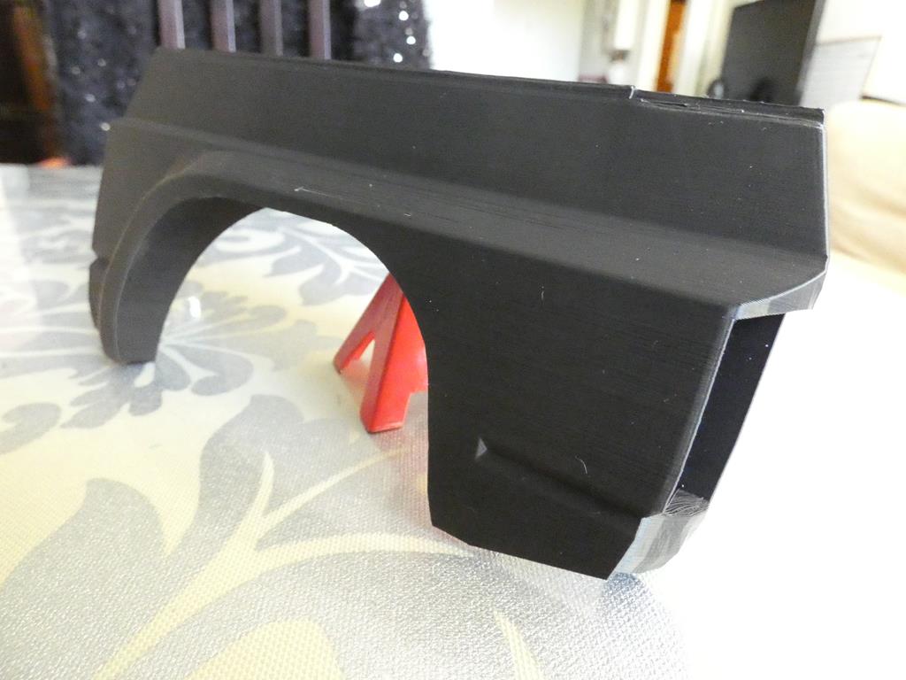

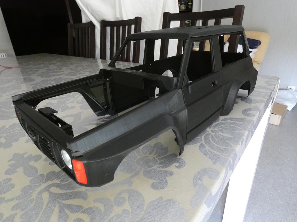

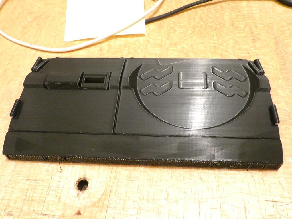

  9. Nicolas
    L'avancement du chantier.
    Ça n'avance pas vite.
    Je modifie et réimprimé des pièces au fur et a mesure.

    Tu fais vraiment un sacré boulot!
    Je trouve ta conception super intéressante, une caisse autoporteuse et un faux châssis.:en effet , pas besoin de longerons alu ou acier si l'ensemble est suffisamment rigide

  13. Nicolas
    C'est hyper rigide sur le Toyota.
    Donc là en beaucoup plus court ça ne bougera pas.
    J'ai essayé malgré tout de me rapprocher du vrai au niveau châssis tout en jonglant avec les contraintes techniques de l'impression 3D et les pièces du commerce.

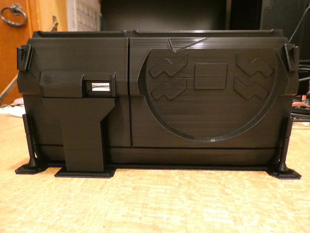

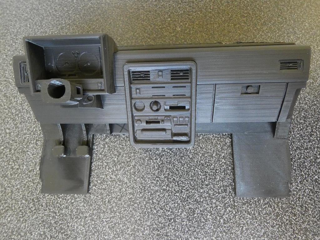

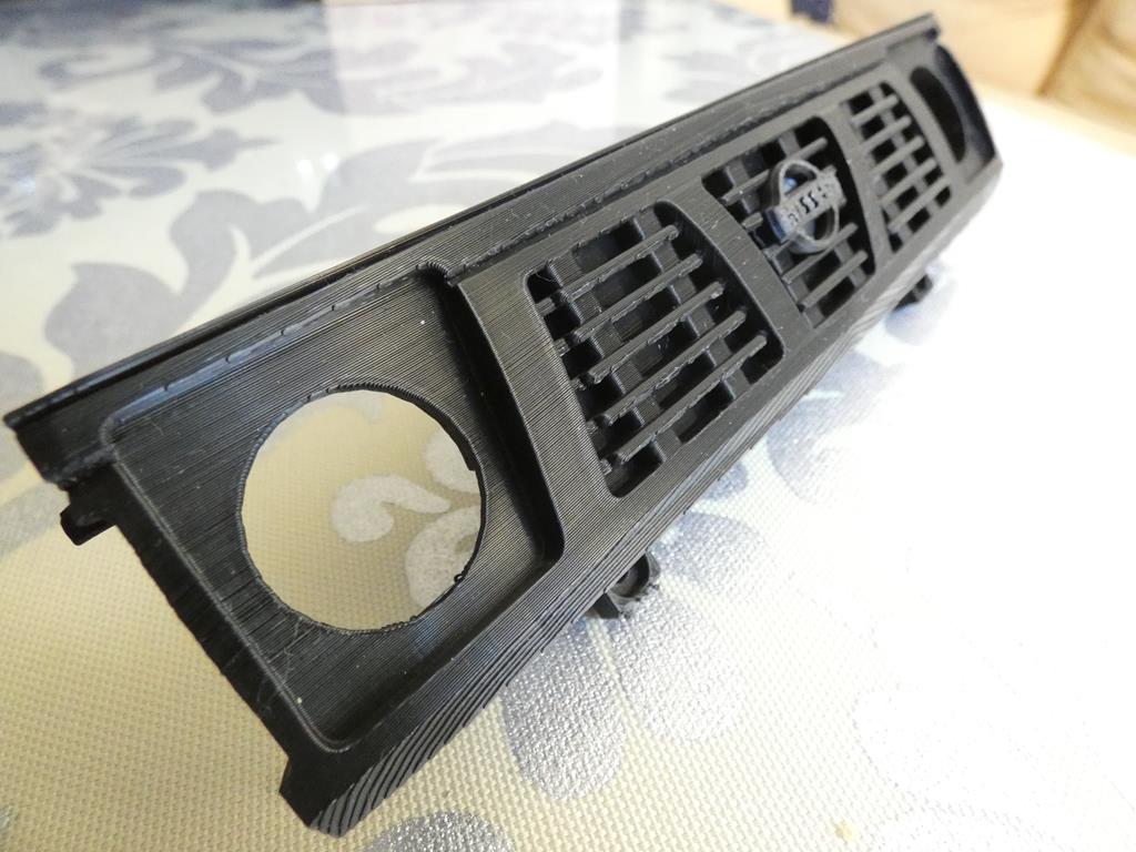

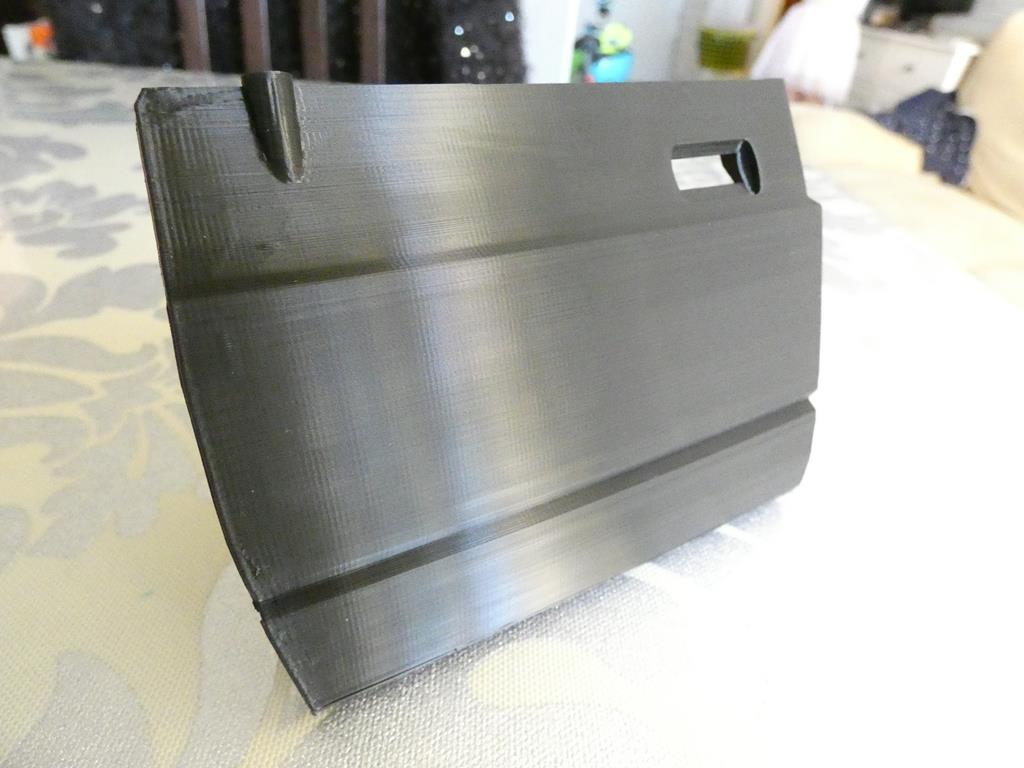

  15. Nicolas

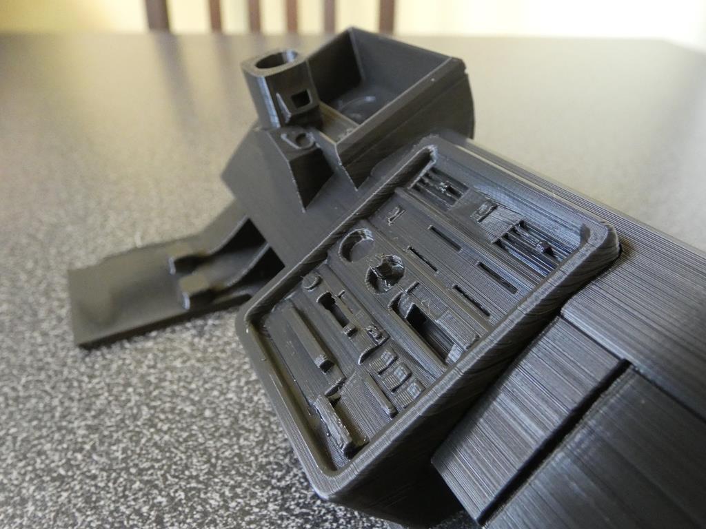

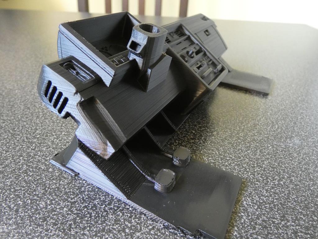

    Le tableau de bord est sorti d'impression.
    Couche de 0.2 en bas et 0.08 à partir du bord de la console centrale.

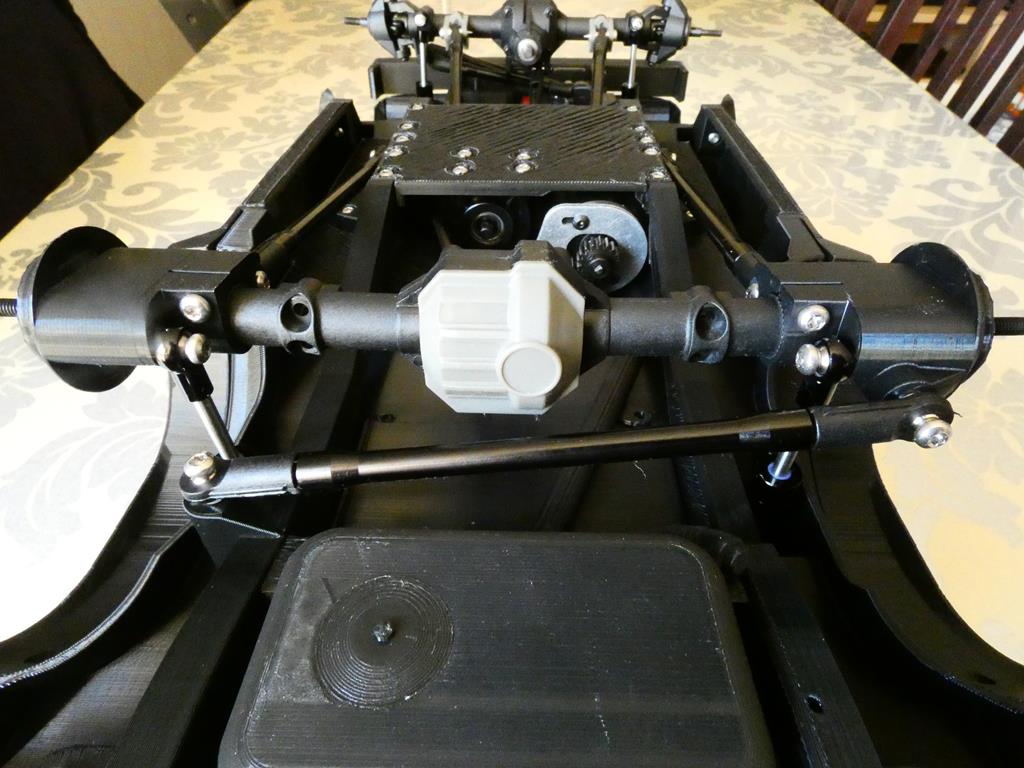

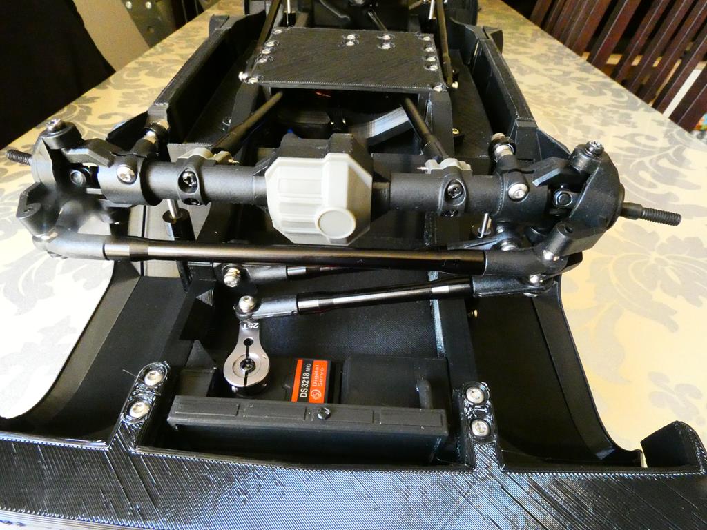

  16. Nicolas

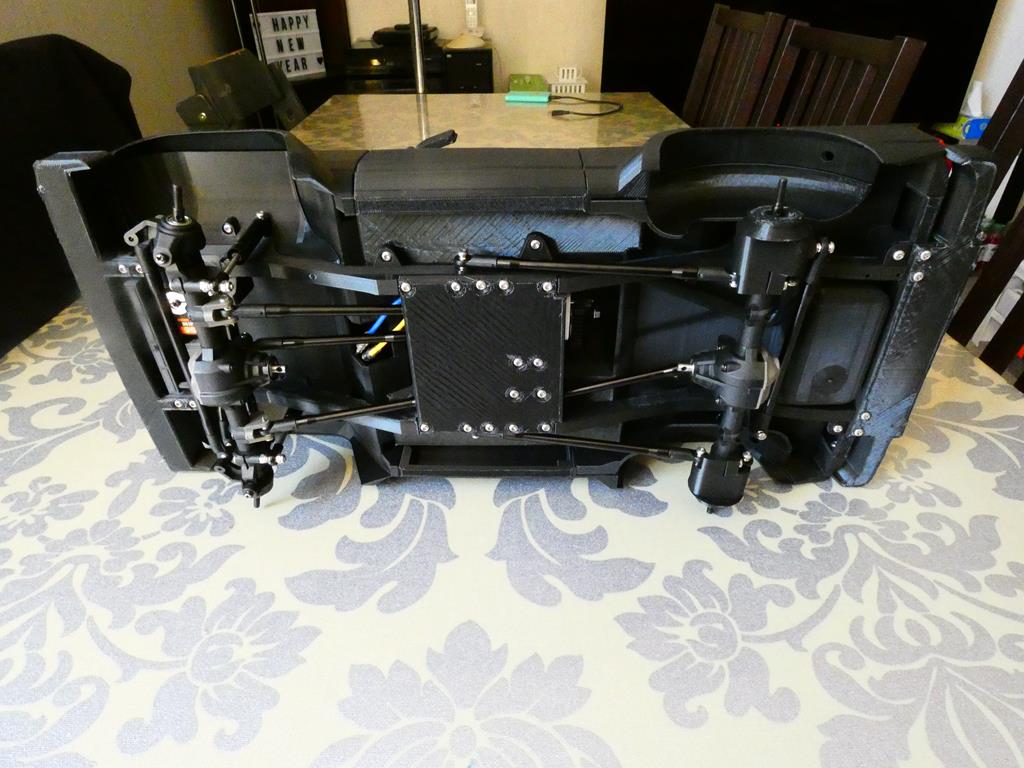

    Montage de la transmission et poursuite du montage / modif / amélioration / remontage des pièces 3D.

    Ta machine donne un super rendu :)
    Très peut de ponçage ?
  18. sawblade
    Très intéressant, le concept de fusée de pont intégrant les points de fixation des tirants !

  20. Nicolas
    C'est la solution la plus simple que j'ai trouvé pour utiliser des liens du commerce.
    La barre Panhard a l'arrière est aussi dans cet objectif.
    Ça m'enlève un lien supérieur qui ne passait pas avec la boîte .
