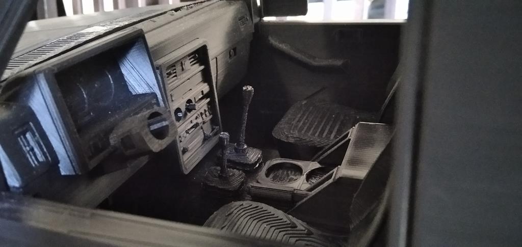

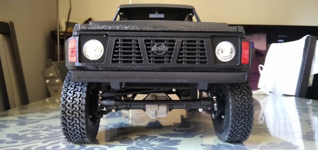

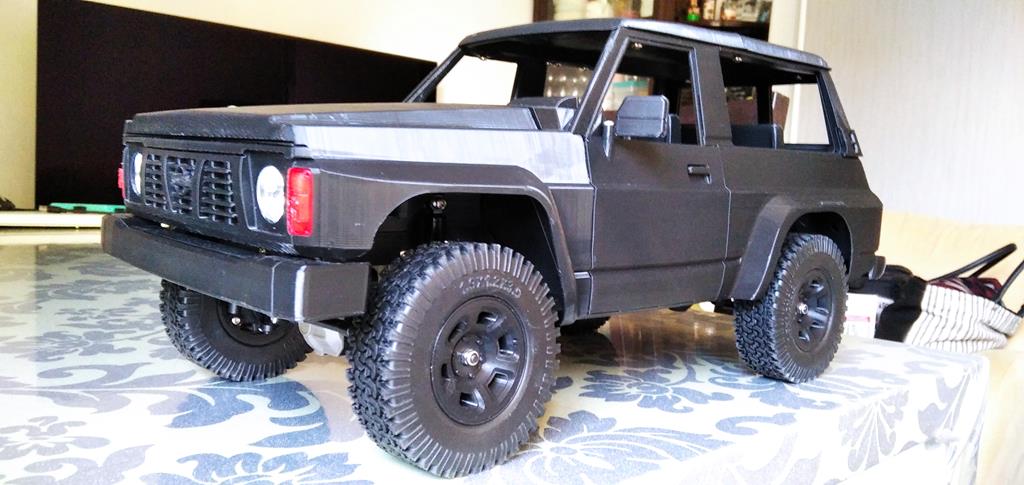

    Même en vacances je continue de modifier les fichiers.

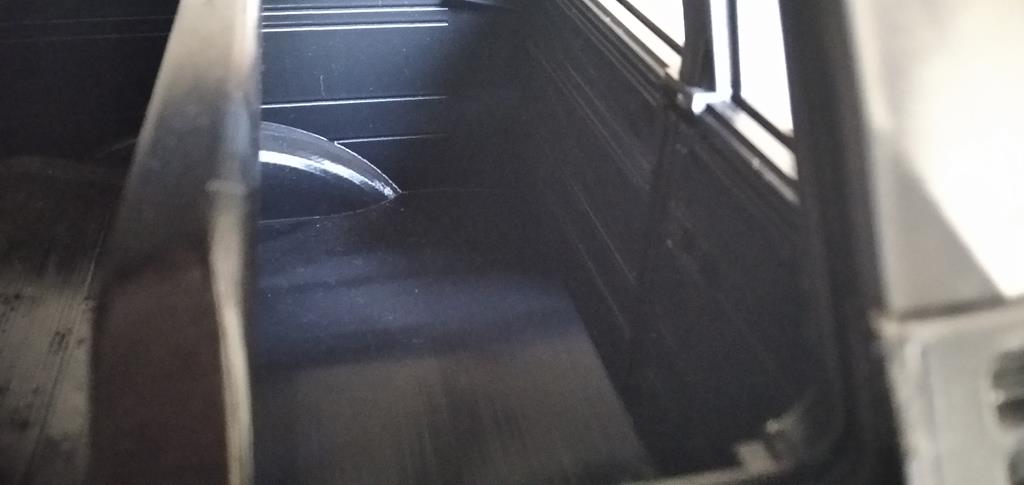

    Je viens de redessiner une partie des pièces pour incliné les amortisseurs arrière et avoir un coffre complètement dégager.
    A tester en vrai une fois de retour à la maison.

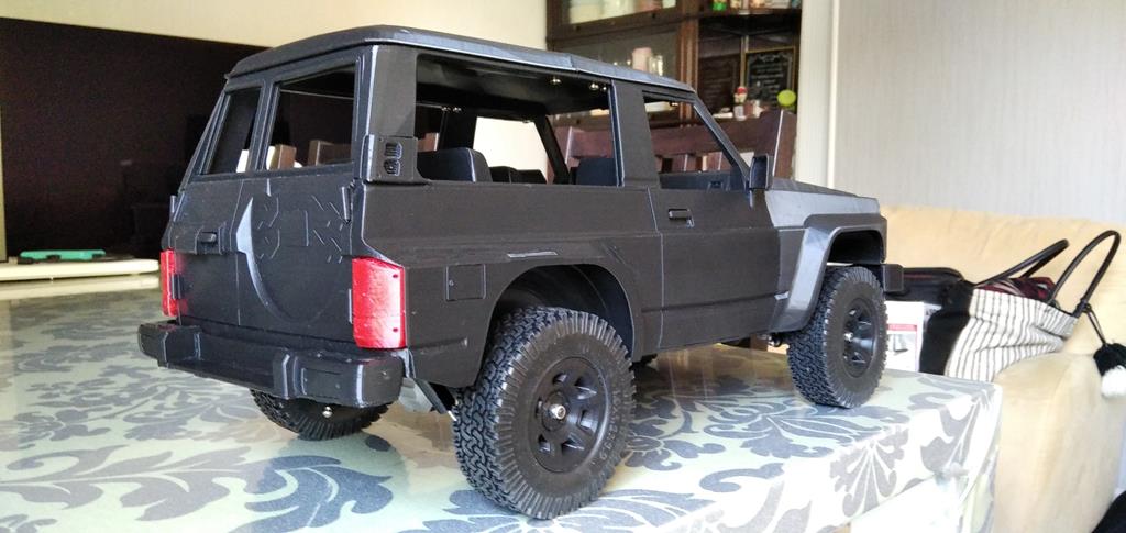

    Oui elle fonctionne encore bien pour une machine avec déjà 30 kg de fondu.

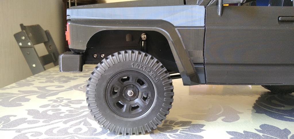

    Quelques défauts sur le dessus des ailes arrière qui m'obligeron a mettre du mastic.
    Sinon imprimer en 0,2 sauf le tableau de bord.
    J'espère avoir le moins de ponçage possible avec un filler de carrossier avant peinture.

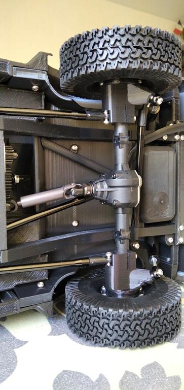

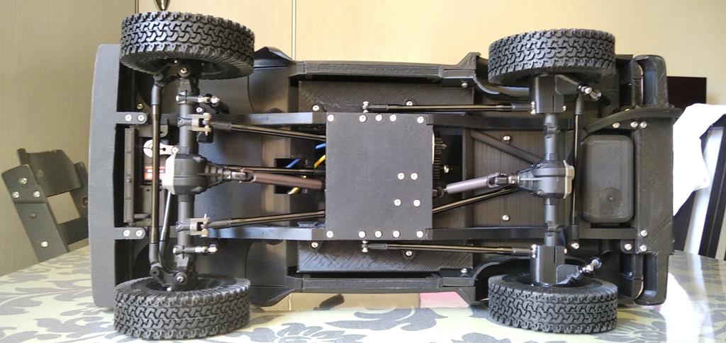

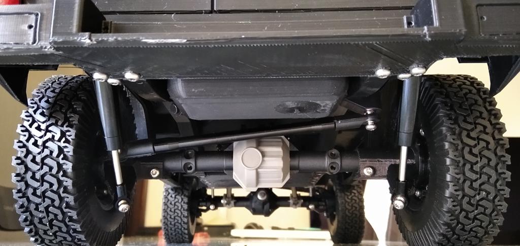

    J'ai déplacé des amortisseurs arrière pour avoir un fond de coffre plat.
    Jantes Beadlock avec insert 3D pour remplacer les mousses.
  3. Nicolas

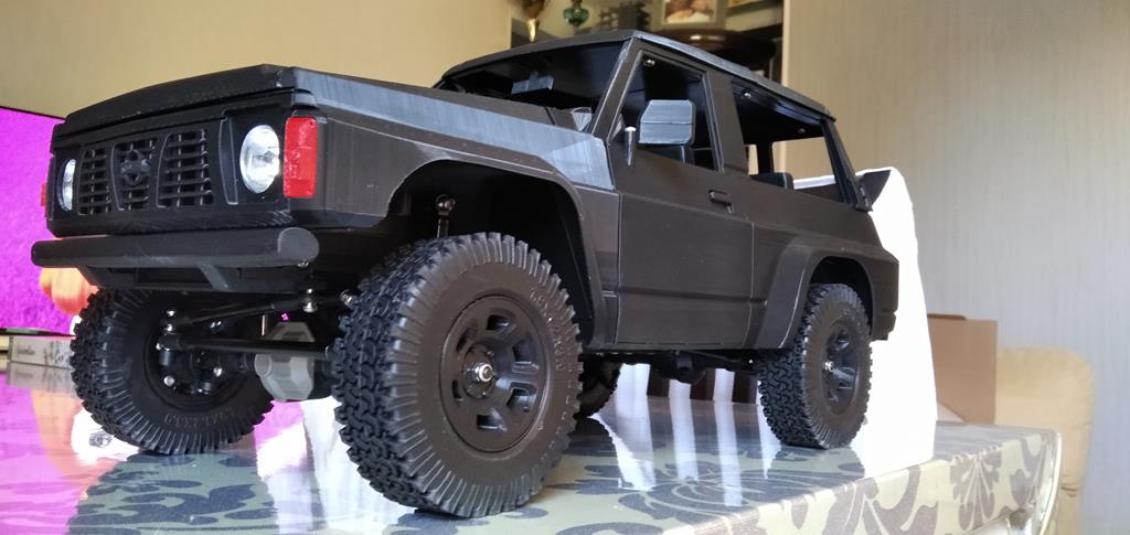

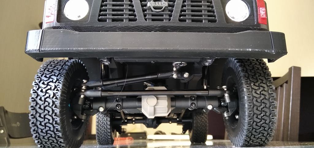

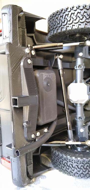

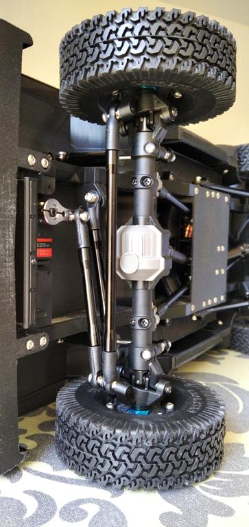

    Je trouvais les roues avant trop en arrière, j'ai avancé le pont de 5 mm et modification en conséquence du pare-chocs.
    L'empattement fait maintenant 291 mm.
    Quelques vu du dessous.
    L'attelage possible.

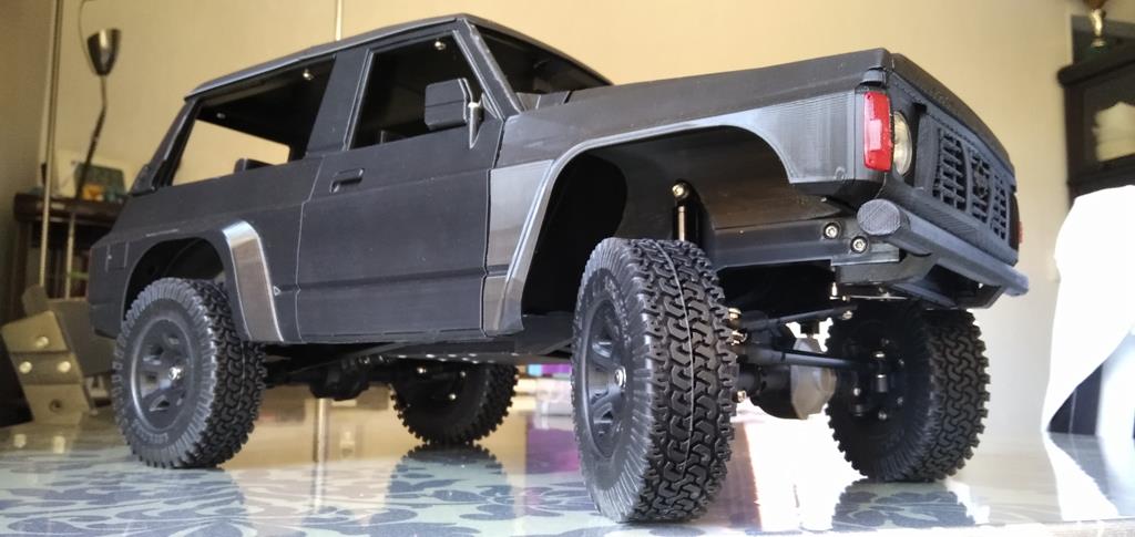

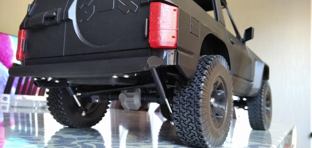

    Nouveau pare-chocs Tube.

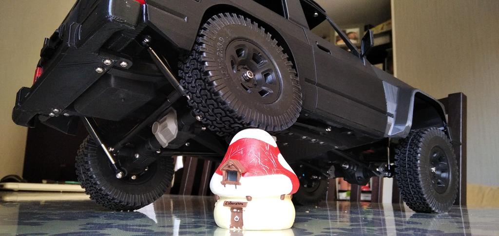

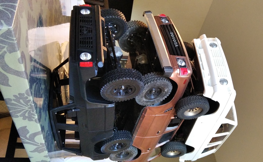

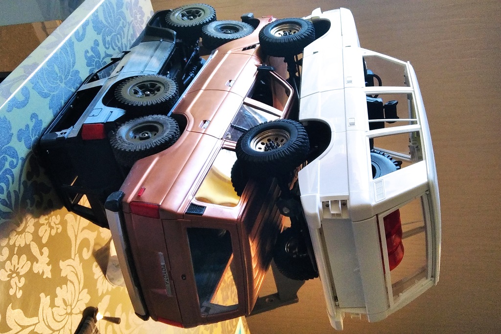

    Et j'ai voulu tester la résistance du toit.
    Le Patrol fait 3.2kg, le Toyota 4.4kg et le Range 4kg.
    Soit plus de 11 kilos sur le toit.
  5. Nicolas
