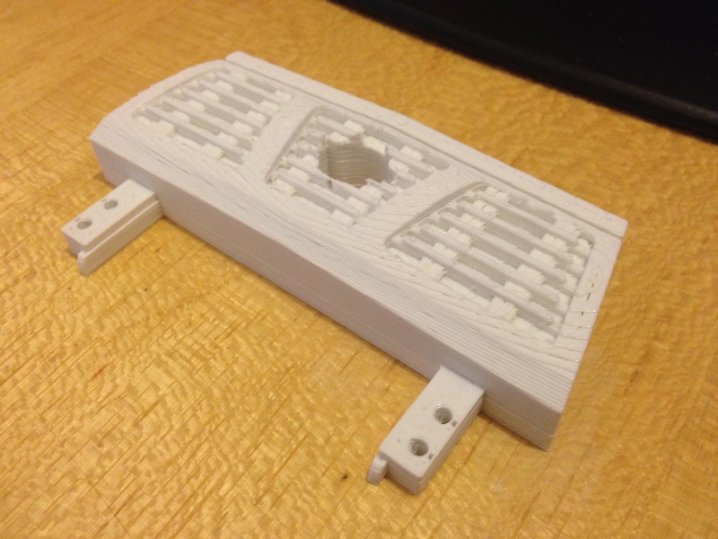

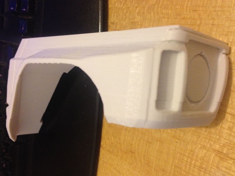

    Salut.

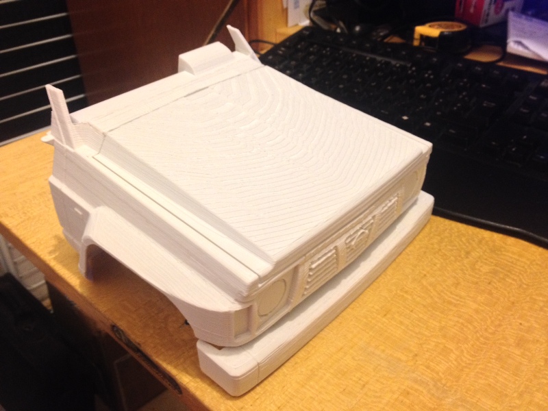

    Voici la construction d'un Nissan Patrol Y60 au 1/8 .
    Je suis parti d'un fichiers trouvable sur le net il y a deux ans et après plusieurs centaines d'heures le fichiers est devenu exploitable.
    Le châssis de base est un SCX10 Kit d'origine de 290 mm d’empattement.
    Il est juste équipé d'un DIG sur la sortie du pont avant pour passer de 4x2 à 4x4.
    Les photos :

  4. Bobio
    Bobio membre
    6 Mars 2014
    117
    24

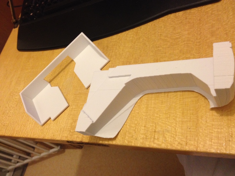

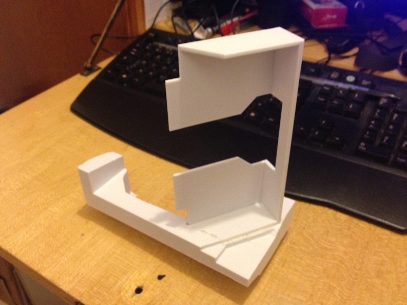

    Super projet !! Félicitations pour les pièces ! (y)
    Par contre il y a l'air d'y avoir pas mal de matière... Ça ne coute pas trop cher à imprimer ? (n)
  5. Nicolas
    Les pièces ne sont pas pleines.
    Il y a moins de 2 kilos de matière en final.

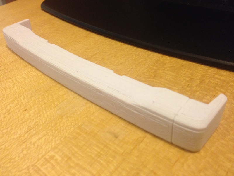

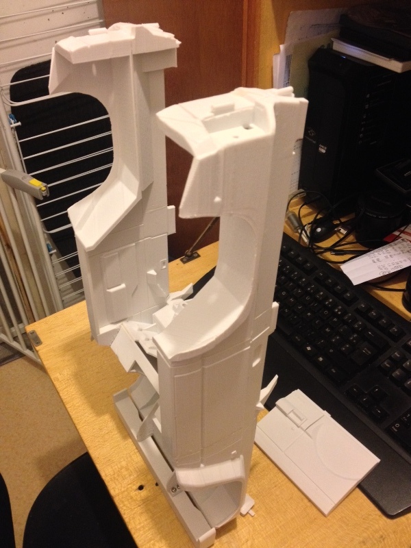

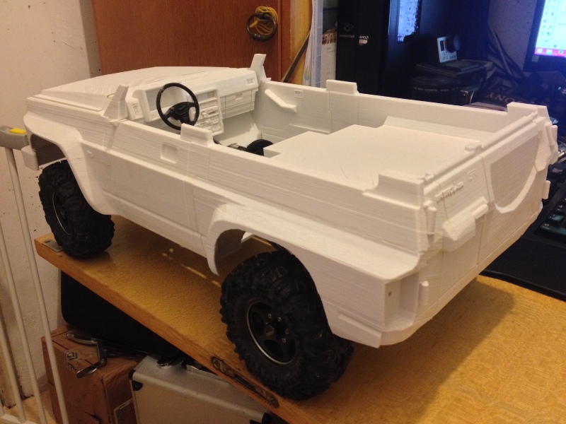

  7. Nicolas

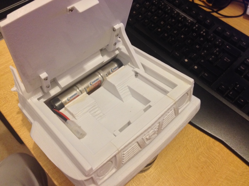

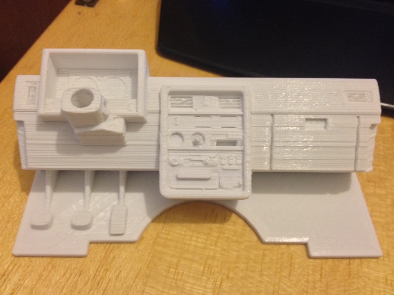

    La suite.

    Même l'intérieur est super :p !

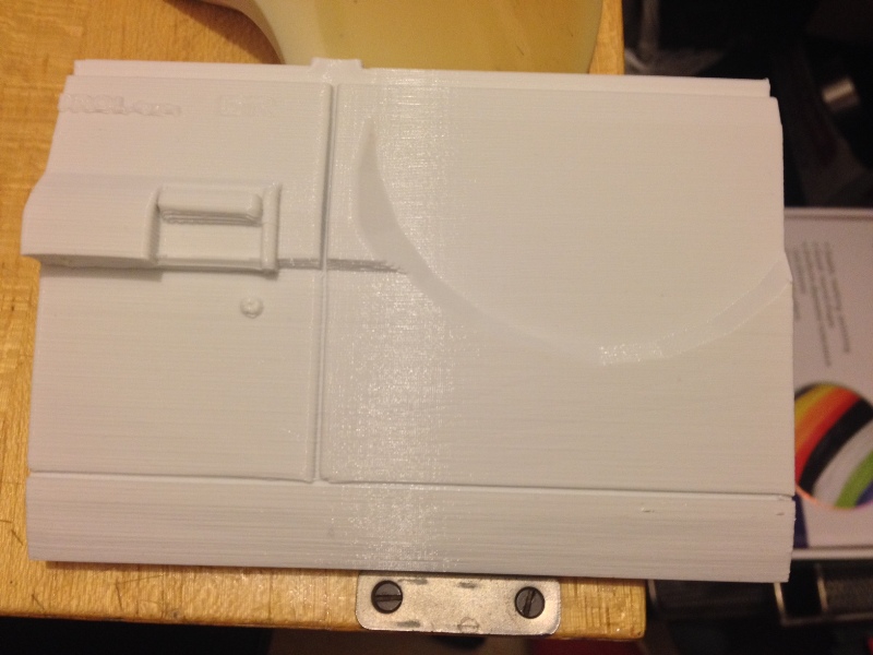

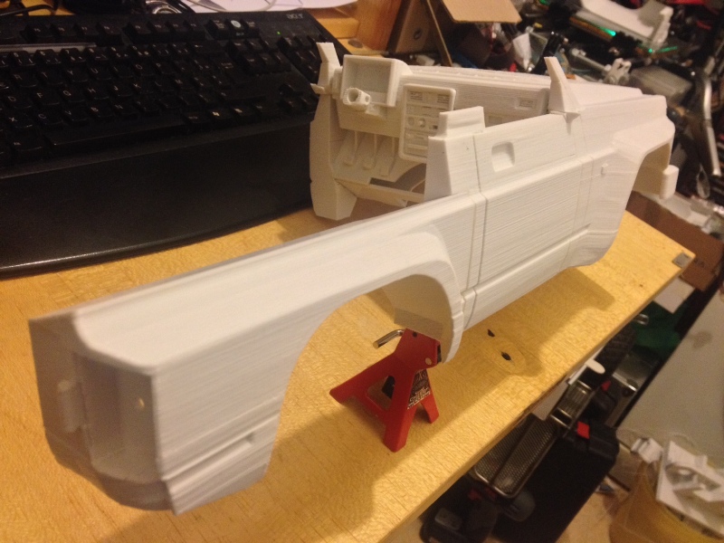

  12. Nicolas

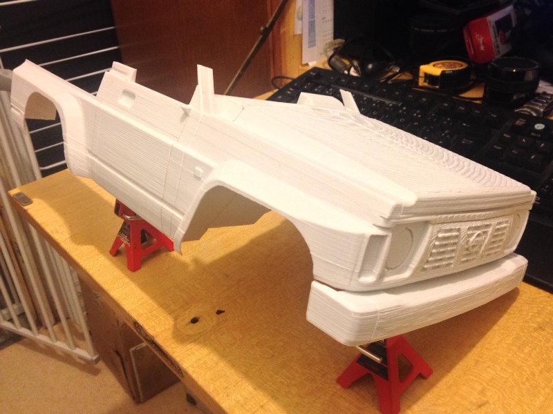

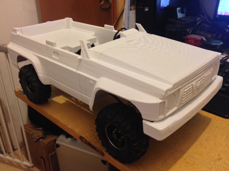

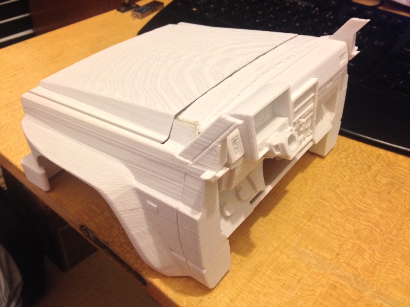

    Quelques autres photos de l'avancé des travaux .

  13. Alex07
    Alex07 membre
    27 Août 2015
    2 982
    1 436
    Sa avance vite :bravo:
    et surtout il est magnifique , une fois peint jai hate de le voir .(y)
    beau boulot :bravo:

    Avec quoi colle tu les differentres parties ? Cela minteresse de savoir le mieux pour eviter que cela fissure avec le temps?
    Merci davance
  16. Nicolas
    J’utilise ce genre de colle :

  18. Nicolas
    Oui ca va tenir.
    Ca fait fondre les deux coté pour faire comme une soudure a froid .
  19. sawblade
    En fait ca fait une soudure, c est du gel a l acétone
    Ca marche aussi pour le plasticard (y)
