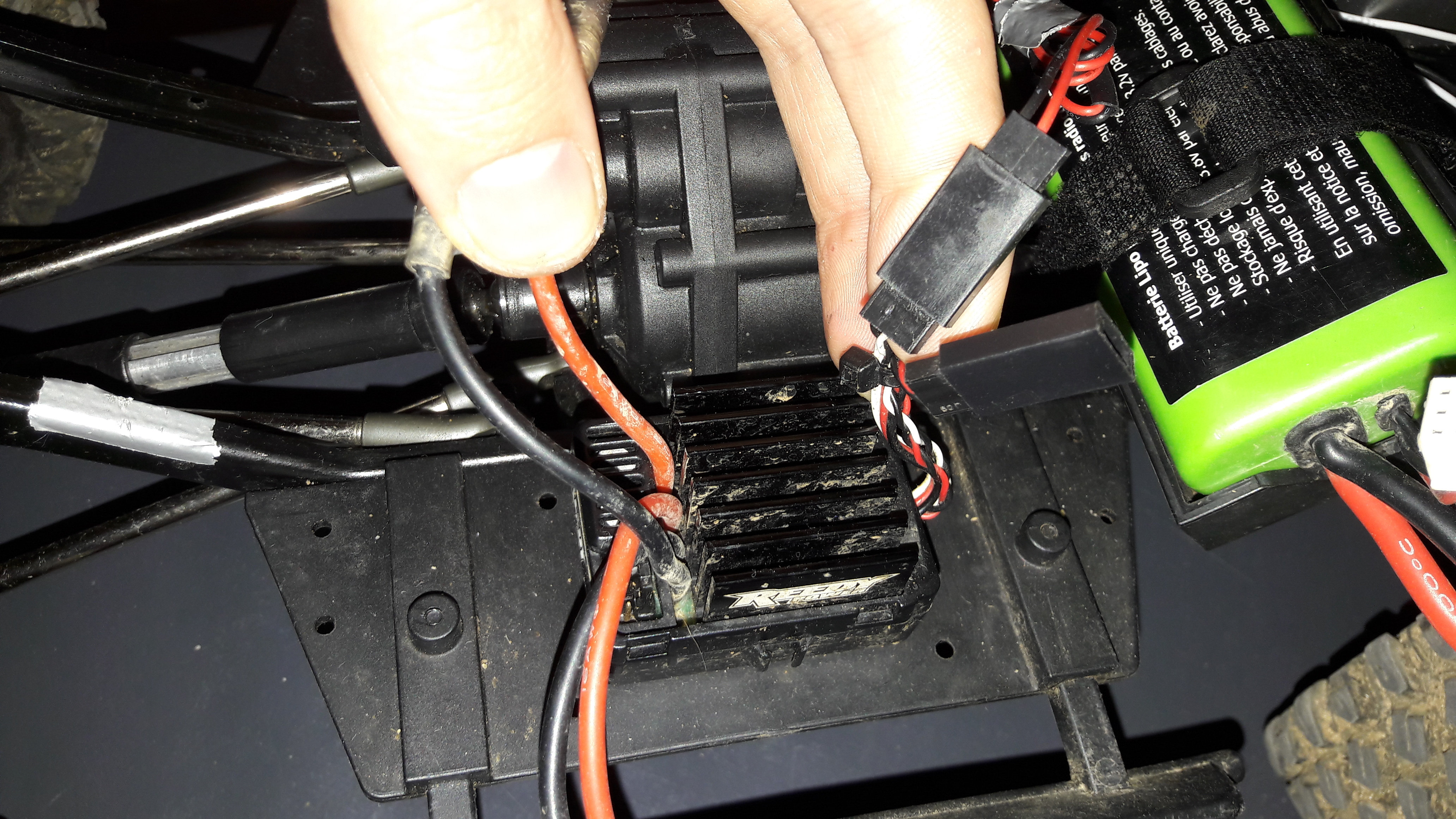

    et n'oublie pas de faire la procédure de calibrage :
