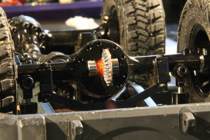

    En attendant côté électro, je n'ai pas eu de problèmes en tournant le bloc ESC/recepteur car j'ai été bien plus radical :D :
    Paf ! On inverse tout ! Inutile de dire que niveau grimpette, c'est presque le jour et la nuit avec la batterie à l'avant.
    J'ai aussi rajouté une rangée de plombs de jantes sous le capot.
    Ma 850mah rentre pile poil, posé comme cela. Ca passerait bien aussi avec l'intérieur du Bronco, mais moins évident sans modifs ou batterie plus petite sur le D90, à voir...

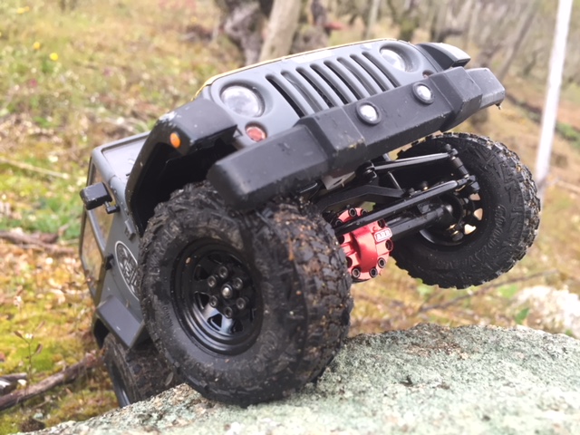

    J'ai enfin reçu mes pneus Goodyear Wrangler M/T:cool:.
    Ils ont la dernière gomme X2S(3) comme les grands et sont aussi plus gros que les pneus d'origine fournis avec le kit :
    Derrière, c'est le même pneu mais en 1.7 vs 1.0.

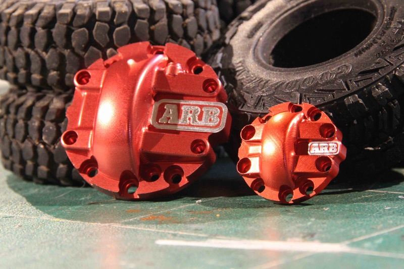

    Je me aussi pris les coques de ponts ARB :p :
    A côté d'un modèle au 1/10 pour comparer. Même si c'est plus petit, ça reste très fidèle et jolis !
    On démonte alors la coque de pont pour le remplacement ce qui donne l'occasion de vérifier le graissage.
    Il est présent, mais il a pas mal giclé sur les côtés. J'ai donc remis de la graisse avant de remonter.

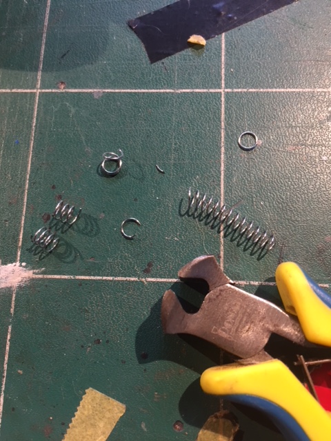

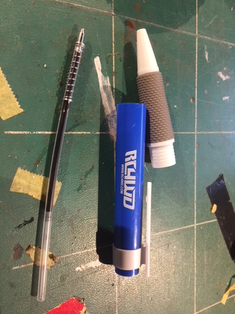

    J'ai ensuite essayé de bidouiller des ressorts plus courts et/ou plus souple pour mes amortisseurs avec ceux de stylos :
    Je les fais prendre dans ma mousse pour aider en fonction :
    On verra ça pendant un test, mais j'ai retrouvé un peu plus d'amortissement forcément, sans trop relever ma caisse.
    J'ai aussi pris l'habitude de peindre tous mes fils en noir pour que rien ne se voie d'en dessous.
    Ca fait vraiment disparaitre l'électronique (y) !
    Ma batterie restera à demeure sur le châssis. Le commutateur de l'ESC sur ON. Je débranche et retranche la prise batterie pour mettre le Mini G2 sous tension.
    Je charge avec la batterie en place, c'est plus pratique que de tous dévisser et on roule rapidement.

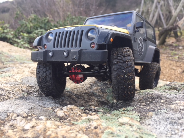

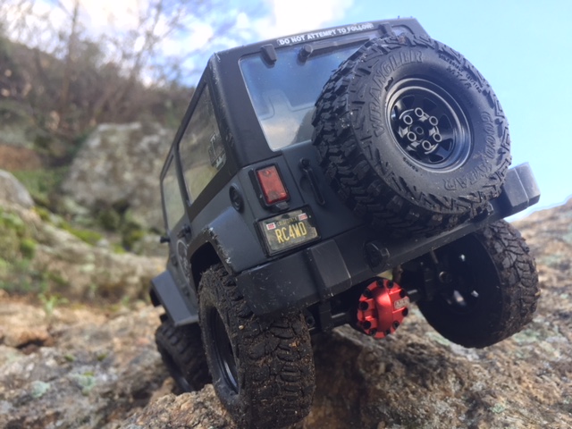

    Quelques photos pendant une sortie rapide:) :
    Bon ben les plus gros pneus aident bien et accroche bien plus (y) !
    Après c'était humide aujourd'hui....(n) donc à voir à l'avenir.
    En tout cas j'ai poussé le microbe et je me suis fait un rétro ! Ca tiens bien, mais faut pas pousser non plus ! A force de chocs...:D
    Mes petits ressorts font le taff... J'avais aussi beaucoup alourdis le châssis et la carro avec des plombs pour le comportement. Mais évidemment ça fait chauffer le moteur je vais donc realléger :rolleyes:.
    Mais bon voilà ça sent la fin de la bidouille sur ce microbe, reste plus qu'à rouler et rouler :D !
