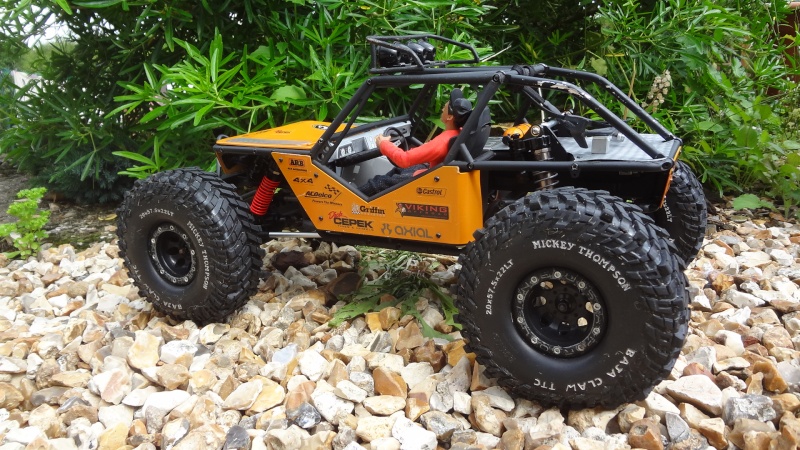

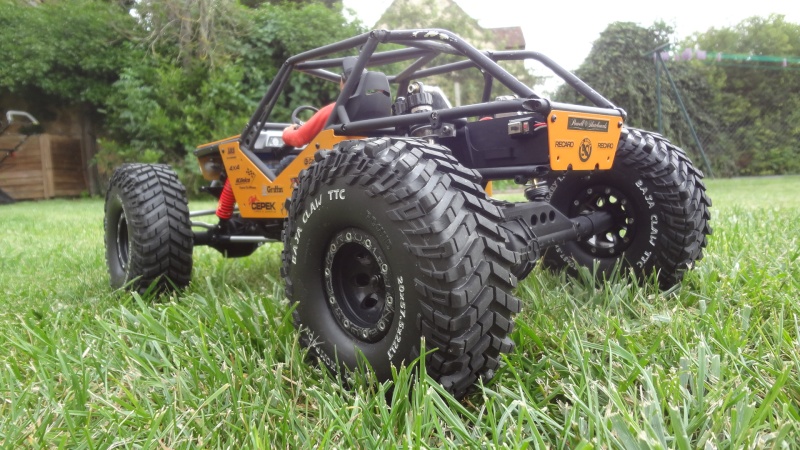

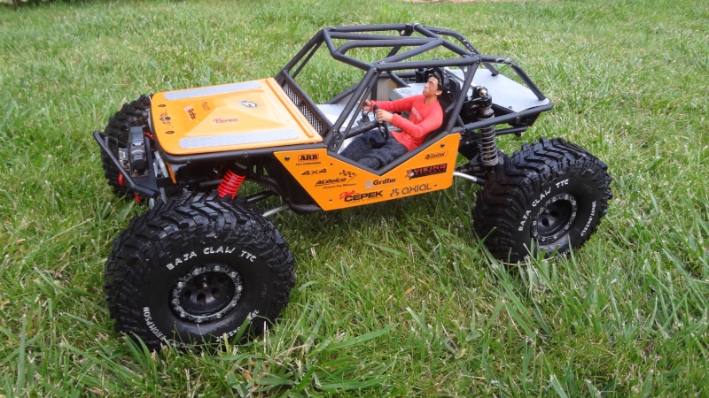

    Ayant récupéré la cage du Wraix10 et les ponts de Wraith du Koh, j'ai remonté un Wraith pour lacher un peu les watts et faire une machine polyvalente.
    Au menu :
    Cage Wraith modifiée et carro home made
    Ponts optionnés "Cappu" (knuckles,c-hubs,cardans homocinétiques)
    Liens home made
    Trans axial scx10
    Cardans MIP
    Jantes 2.2 Proline
    Pneus Baja Claw TTC 2.2
    Combo brushless 17.5 en 3s (esc Inix 120A + moteur Toro 17.5)
    Amortos Cappu
    Servo Savox 20kg (un peu léger........)
    Après assemblage de tout ça
    Reste à peaufiner et finir ça pour la sortie du 13...........

    :yes3:
    superbe !!! il a une bonne gueule ! :yesd3:
  3. Pops it
    Pops it membre
    7 Mars 2012
    2 158
    339
    J'aime bien la calandre :yes3:
  4. dreufic
    dreufic Guest
    Superbe Wraith et très jolie pelouse bien tondue !
    :yeah3:
  5. seba25
    seba25 membre
    17 Août 2013
    427
    Je le trouve très réaliste, il est magnifique! :yes3:
  6. Crawlmafia
    Crawlmafia membre
    11 Juillet 2012
    1 126
    Salut...
    Sympa ton wraith :yes3: ...
  7. thierry18
    thierry18 membre
    8 Décembre 2013
    368
    Belle realisation Vraimment clean :yes3:
  8. gicab
    7 250
    14 353
    Vraiment sympa.... le capot et la calandre nickel :wink3:

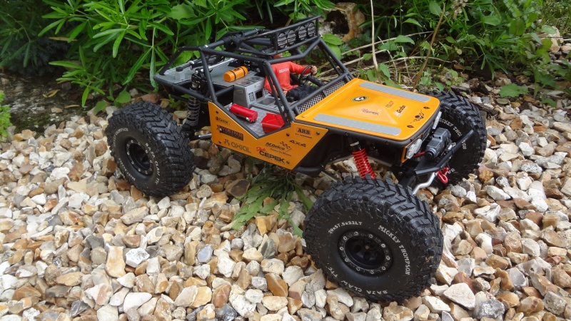

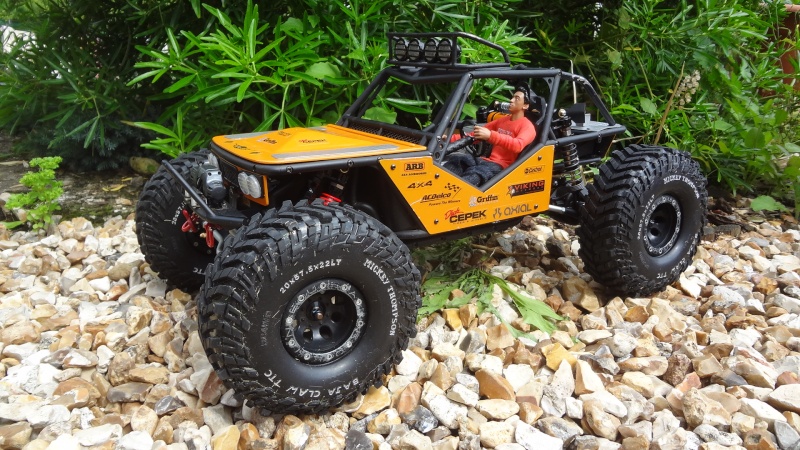

    Petit test ce soir après avoir fait le plateau arr et un changement de pignon moteur pour passer au 20 dts.
    Gniark gniark!!!!!!!
    C'et mieuuuxxxxxxx !!!!!!!!!!!! :twisted:
    Par contre faut que je régle le drag brake parce que 40%, ce n'est pas assez :sady3:
    Quelques petits accéssoires pour habiller tout ça et ça devrait le faire.
  10. Gorghor
    1 943
    Le voici fin pret pour participer au King of SRCC qui a lieu demain.
