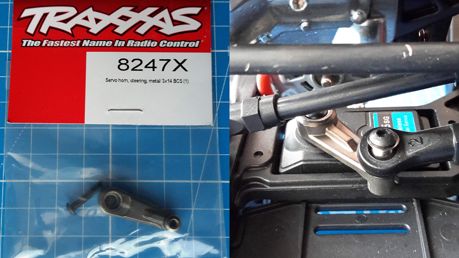

    Existe-t-il des bras de servo en alu contre coudé comme celui-ci?
    Celui de l'image n'est pas assez long (30mm mini), un décalage de 5mm vers le bas est nécessaire.

    Celui là devrait convenir.
    Pas de cote mais visuellement ça semble correspondre.

    d'origine c'est du 23mm d’entraxe.

    Attention sur le trx au niveau du berceau du servo et du châssis il y a des petits creux pour que le palonnier d'origine puisse bouger. Si tu rallonges avec le même débattement ça va taper.
    J'en ai tester 3 des palonniers alu avant de trouver le bon: GPM Palonnier de direction 25dts alu TRX4025T
    Mais maintenant tu as celui de traxxas qui dit être le même site d'origine mais en alu : Traxxas Palonnier métal TRX4 8247X

    Oui, c'est un problème propre au trx4. J'en ai prit conscience qu'au moment de la mise en place. :(
    Merci pour le dernier lien, exactement ce qu'il faut ;)
    Je cherchais bras de servo et non palonnier.

    reçu et monté. ;)
    palonnier référence 8247X, 25 dents ou 25T (tooth) (y)
