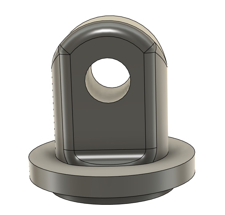

    Pas convaincu.... Imprimé dans l'autre sens avec des supports à la limite peu être pour le sens des couches...
    38 574
    Je pense pas que ça lache en 3D , c'est pas un buggy ou un short course avec énormément de contraintes. :)
  3. pleinair37
    pleinair37 membre
    17 Janvier 2018
    3 218
    3 387
    Pourtant la soudure du PLA à l'acétone ou à la colle PVC ça bouge pas, comme la soudure sur du métal...
  4. pleinair37
    pleinair37 membre
    17 Janvier 2018
    3 218
    3 387
    Oups, l'acétone c'est pour l'ABS, je me suis trompé. Mais la colle PVC ça marche très bien pour le PLA...

    Mais dans quel intérêt ducoup ? Juste éviter les supports avec une impression dans l'autre sens ?
    La base ne sera pas forcément plus fragile si elle est imprimé à la verticale comme la "chape"
  6. pleinair37
    pleinair37 membre
    17 Janvier 2018
    3 218
    3 387
    C'est juste pour que la base soit bien ronde, imprimée sur le côté elle risque de tendre vers le ovale (surtout à cette petite taille) et risque de problème d'étanchéité. A moins qu'il n'y ai pas d'huile dans les amortos.

    Après sa serait quand même plus solide avec la chape comme ça sans arrondi non ?
    C'est juste les coins du renfort à la base de la chape qui me dérange, j'ai besoin 1,5mm sur tout le tour du grand disque pour que ça passe dans le couvercle bleu

    À mon avis, c'est moi solide. Car à l'impression avec le trou , la ligne de filament fait le contour du trou en une seule fois.

    J'ai également imprimé la pièce à l'horizontale. Oui le trou de 3mm sera plus solide mais la base qui va aller dans la pièce alu va demander un peu de ponçage. La circularité n'est aps aussi bonne dans ce sens.

    Faut voir à quel point c'est pas circulaire, ça peut peut être le faire

    Sinon couper la pièce en 2 dans ce sens pour l'imprimer :
    Et recoller...

    La partie plate est plus épaisse : 6mm
    La partie bombée également : diamètre de 11.5mm afin de passer dans la pièce alu

    Ouais mais c'est pas les même côtes ?
    Le rectangle de la chape ne doit pas faire plus de 7x5mm avec maximum 2mm de matière au dessus du trou.
    Le grand disque 12mm c'est bon épaisseur 1,5mm pas plus ça serait le top

    OK alors la version dessinée précédemment va au max.

    Aller c'est parti, ça ce trouve ça tiendra très bien, les contraintes sont vraiment pas énormes. En plus j'ai des butées pour la détente donc ça va pas tirer sur la pièce.
    Tu m'en à fait 4 ? Ben oui pasque ya pour plus cher de frais d'envois que de coût de production j'imagine donc tant qu'à faire si ça va je pourrais le faire sur les 4 amortisseurs:hihi:

    Tu en auras même 8. 4 en impression verticale et 4 en impression horizontale.

    Les 8 d’un coup. Épaisseur de couche 0.14mm, remplissage 90%. À 100% les dimensions ne sont plus assurées.
    Durée 1h14.

    C'est ça la solution. :bravo:
    Optimisation des effort et absence de supports.
