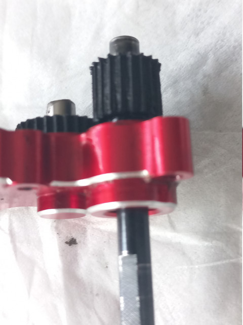

    Pas beaucoup de nouvelles de la Pijot, quelques petites sorties tranquilles puis un soucis dans la boite de transfert IOC.
    Pour faire court j'avais monté une pièce dans le mauvais sens, un pignon, n'était pas retenu et coulissait sur son axe.
    A force de roulages, les dents se sont abimées en extremité. Lorsque je m'en suis rendu compte, j'ai pu remettre dans le bons sens et rouler quelques dernières sorties...
    Une succession de négligences avec de l'eau et de terre qui sont venu fusionner avec la graisse formant une sorte de patte dure n'arrangeant rien, les dents à force de forcer ont été limées!
    Et là c'est terminé, les 2 pignions se sont bouffés mutuellement, adios boite IOC, ça va être mission impossible de retrouver ces mêmes pignions clavetés:confused: Et vu le prix dissuatisif de la boite IOC je laisse tomber...

    On ne trouve pas les pignons séparément?
    Ju', RVB42, fb11 et 1 autre personne aiment ça.
  6. dawii
    8 230
    19 825
    Je ne crois pas, la boite IOC se vend uniquement sur conrad, 90 balle je crois

    oki, dommage.. :confused: Si tu veux sauver ta Pigeot peut être envisager de monter une autre trans..
    Ju', dawii et fb11 aiment ça.
  18. fb11
    16 248
    36 609
    Sinon une boîte de Scx10, tu n’auras plus l’IOC mais il pourra continuer de rouler :)
  19. dawii
    8 230
    19 825
    N'empeche les pignions sont peut être adaptables, normalement la boite IOC est sur la même base que la boite standard, simplement 1 pignon inverseur supplementaire.
    Et le Freemen 2.0 est exactement le m^me que le 1.0, la seule difference sont les ponts portiques.
    Alors serait-ce des pignons de rechange acier? pusique visiblement les miens etaient en choucroute:D:hihi:
    Merci encore, je vois ça plus tard(y)
