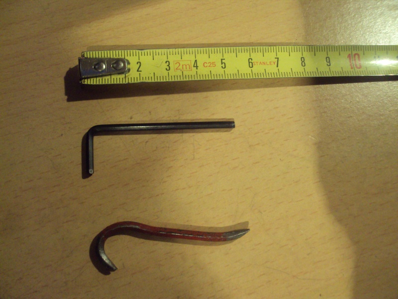

    Voila j'ai trouvé une astuce pour confectionner un pied de biche miniature :blerp3:
    la photo parle d'elle même , une clé allen mise en forme , aplati aux extremités , fendu du coté rond , un peu de peinture et voila :yes3:

    merci pour l'astuce simple et pas cher (on a tous de cle alen d'avance qui traine)

    Fallait y penser :lol: . Ces era mon prochain projet merci

    excellent !!! :yes3:
  5. Teddy
    Très Malin :yes3: :yes3: !!
    Tu as d'autres photos de ton pied de biche ??
