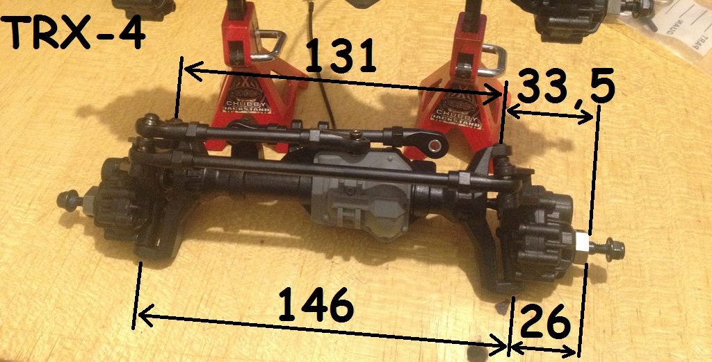

Oui c'est l'angle de pivot . Et sur le trx-4 il est aussi voir plus catastrophique que les ponts chinois au dessus. Quand tu regarde le traxxas les roues braquer, elles sont soit dans l'habitacle soit dans le pare chocs. C'est aussi une des raisons de la mort prématurée de son servo de 9 kilo. Et pas moyen de mettre des jantes a faible déport sinon ça touche aux carters des pignons des portiques. Mesures constater sur mes ponts :
Les ponts trx4 deviennent parfait au niveau de l'angle de pivot une fois qu'on a viré les portiques avec les options SSD
