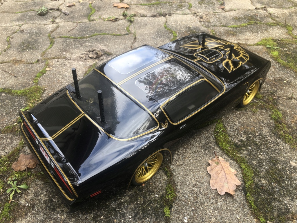

    Comme j'ai mis en vente ma drifteuse en 257mm d'empattement et que j'avais pris cette carro de Pontiac TransAm pour elle, je lui ai trouvé un autre châssis.
    Voici le colis arrivé à la maison, j'ai choisi la TT01E qui peut se monter au choix en empattement de 251 ou 257mm :
    Une occasion neuve. Le proprio voulait juste la carro, les roues du kit, ainsi que l'électro. Ca tombe bien, j'avais déjà tout ce qu'il faut dans mes tiroirs.
    Je vous passe le montage de la TT01E, toujours aussi sympa chez Tamiya. J'ai quand même remplacé les vis cruci par des hexa, et mis des roulements partout. Je présente la carro HPI dessus pour voir si tout rentre bien :
    Pas de surprise, je découpe, positionne la carro sur le châssis avec les jantes en stock, perce les trous des fixations au millimètre :
    Vu du dessus, tout est OK :
    Découpe du becquet version "Bandit" et de l'aileron version "Nascar", puis masquage des vitres et optiques :
    Je souhaite faire la version de Burt Reynolds, donc noir :
    sans oublier quelque éclats pour la Jippi touch :
    On voit que la peinture est pailletée. J'expliquerai sur une photo prise au soleil comment j'ai procédé, car là, on ne distingue pas la subtilité des paillettes.
    Je commence le stickage par le plus dur. Les phares sont composés de 3 stickers qu'il faut faire correspondre. J'utilise la technique de l'eau savonneuse et du décapeur thermique :
    Le 1er sticker se plie à angle droit près du phare extérieur, et se recourbe sur la carrosserie au décapeur
    Les 2 suivants en place :
    Et après 8h de pose (pas de pause !) et avec les bonnes jantes :
    "The bird" comme ils disent par là bas !
    Les stickers de la version "Bandit" sont vraiment sympa. On commence à mieux voir les paillettes à effet doré.
    Mais tout dépend de l'éclairage :
    Sur ce gros plan, on voit des paillettes dorées, d'autres roses :
    Les couches de peinture pour ce rendu :
    - 1 fine couche de noir pailleté classique
    - 1 très fine couche de Tamiya PS47 à couleur changeante or/rose
    - 1 couche normale de noir pailleté
    - 1 backage en gun métal
    Normalement on applique plusieurs couches de PS47, puis on back en noir uni pour ce résultat à la Fast & Furious.
    Rien à voir avec la "Jippi touch" !
    Voilà, tout ça pour la défoncer à la prochaine session en gymnase [​IMG] C'est d'ailleurs pour ça que je n'ai pas mis le filet doré sur la partie saillante des pare chocs.
    pleinair37, zeb, dawii and 8 others like this.

  12. Jippi
    Jippi membre
    Mar 5, 2017
    965
    1,267
    Merci à tous, je vois que je ne suis pas le seul à être fan de ces films de bagnole des seventies ;)
    Pour aider la carro à garder un aspect correct, je décide de changer la mousse de parechoc d'origine, prévue pour une carro de camion sans porte à faux.
    Je scanne la mousse, dessine les contours sous illustrator, découpe un sticker, et le colle sur une plaque de mousse achetée sur une plateforme chinoise :
    J'utilise des emporte-pièces pour les trous de fixation, installe la plaque sur le châssis, et présente la carro dessus. Je peux dessiner le contour de la carro au Posca :
    Coupe au cutter, finition à la ponceuse à bande et rouleau ponceur dremel. Je fixe la mousse avec la pièce Tamiya d'origine :
    Vu du dessous, c'est bien intégré, les roues ne touchent pas :
    Comme c'était facile à faire, je m'attaque à l'arrière dont la pièce terminale du châssis est identique à celle située à l'avant. Il y a des grands porte à faux sur les américaines :
    Même méthode pour l'arrière. Il faut juste poncer en biais dans l'épaisseur afin de suivre le dessin du bas de l'aile arrière. Pour fixer la mousse, je fabrique une plaque en styrène de 3mm en suivant le contour de la pièce avant :
    Vous noterez au passage le changement des pompes à vélo Tamiya par des Yeah Racing à huile.
    L'ensemble vu du dessous, je pense que ça va bien protéger, et eviter quelques plis au niveau des passages de roue en cas de choc :
    Vu du dessus, les spécialistes pourraient presque deviner quelle carro peut s'installer :
    Zoom sur le moteur Sport Tuned Tamiya qui reçoit 2 refroidisseurs :
    Je n'ai pas installé le cardan central alu, car il faut démonter la voiture intégralement. Le montage de ce cardan intervient dès la 2e image de la notice de montage !
    Je le ferai quand le cardan d'origine en plastique cassera.
    pleinair37, Manhattan, dawii and 4 others like this.

  20. Jippi
    Jippi membre
    Mar 5, 2017
    965
    1,267
    Alors, pour les photos, la carro était juste posée sur des pneus qui servaient de cale, on en voit 1 au bas du pare brise.
    Par contre, je vous dis tout de suite que les fixations aimant ne servent que pour le drift.
    J'ai testé pour la piste, au moindre petit choc, la carro se barre. Dès que tu roules sur une petite bosse, idem.
    Donc depuis, j'ai percé la carro avec fixation par plot réglementaires pour rouler en piste catégorie Touring.
    Voici l'aspect définitif de la voiture :
