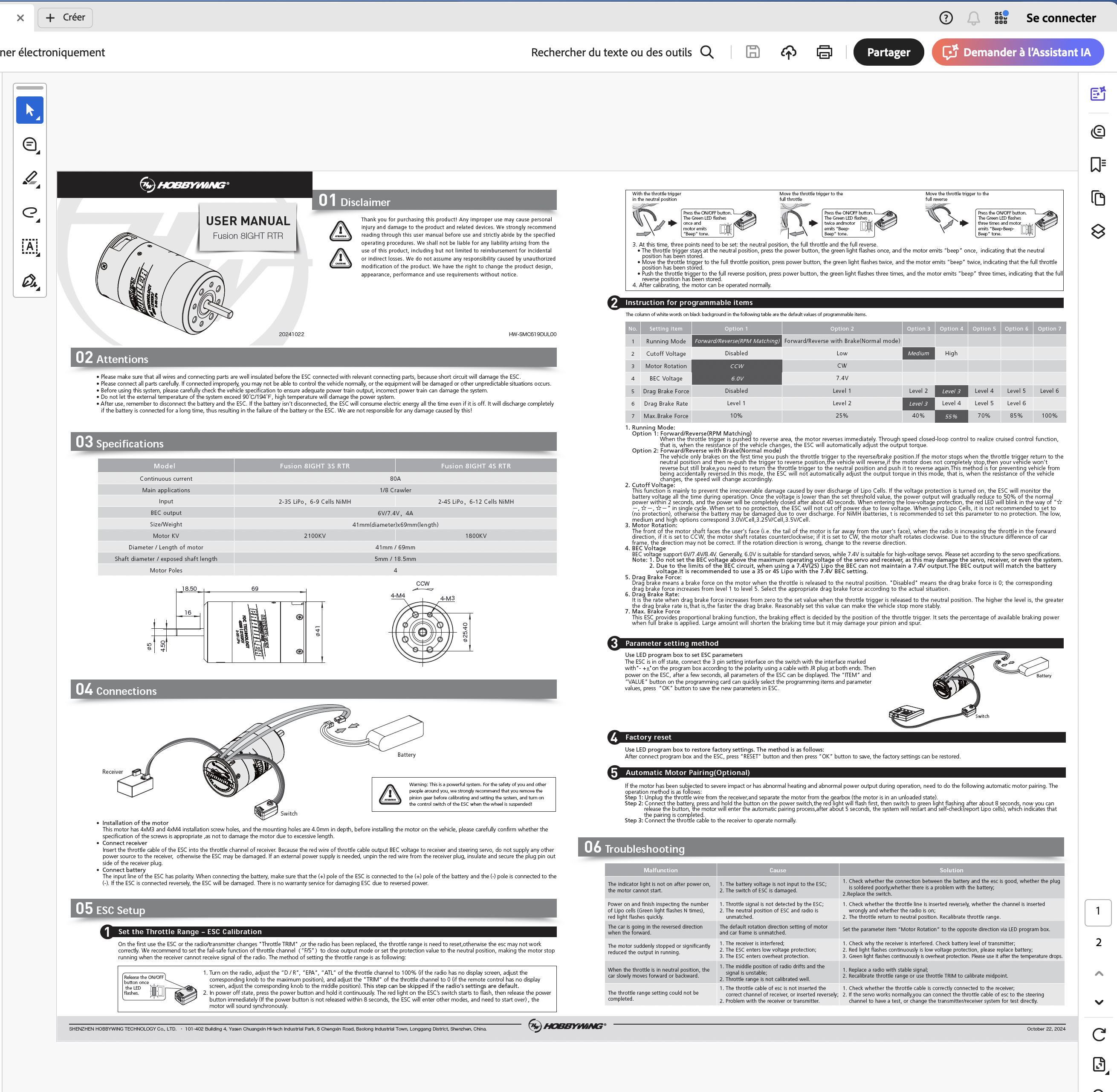

    7 paramètres c'est très peu, aucun des Fusion, que ce soit les 540 ou les 8ight, n'en ont si peu.
    Sur la fiche produit c'est bien indiqué que c'est un Fusion 8ight SE 1800kv taille 4169. Mais ce n'est pas le cas en vrai, déjà la taille est 4269. Pour moi c'est une version encore plus light qu'Hobbywing fourni aux fabricants de certains RTR 1/8 ou plus gros. On retrouve ce moteur chez Cross RC,et je l'ai vu chez Yikong aussi, sur leur Rock Crawler Rock Slide 1/6.

    Plus qu'à attendre le retour du fabricant pour qu'il détaille les paramètres de réglage.
    Si c'est bien un combo Hobbywing rebadgé, n'importe quelle carte d'un 1080WP ou d'un fusion classique fait l'affaire. En fait ce type de carte se contente d'afficher un paramètre et sa valeur. L'utilisateur a donc juste besoin de savoir de quel paramètre il s'agit et la plage de réglage et valeur qu'il peut affecter à chaque paramètre.

    D'après l'IA tes 7 parametres pourraient être ceux -ci avec de la chance dans le bon ordre mais sans aucune certitude:humhum::confused: (je lui ai demandé de donner quel tableau correspond avec un ESC HW en 7 parametres.)
    C'est bien possible que ce soit aussi un condensé de couneries:humhum:
    "N° Paramètre
    1 Mode (Forward/Reverse)
    2 Nombre de cellules LiPo
    3 Low Voltage Cutoff (batterie)
    4 Punch / Accélération
    5 Brake force
    6 Drag brake
    7 Timing ou Fréquence de drive"
    ... Si tu es bien sur d'avoir 7 parametres...:humhum:

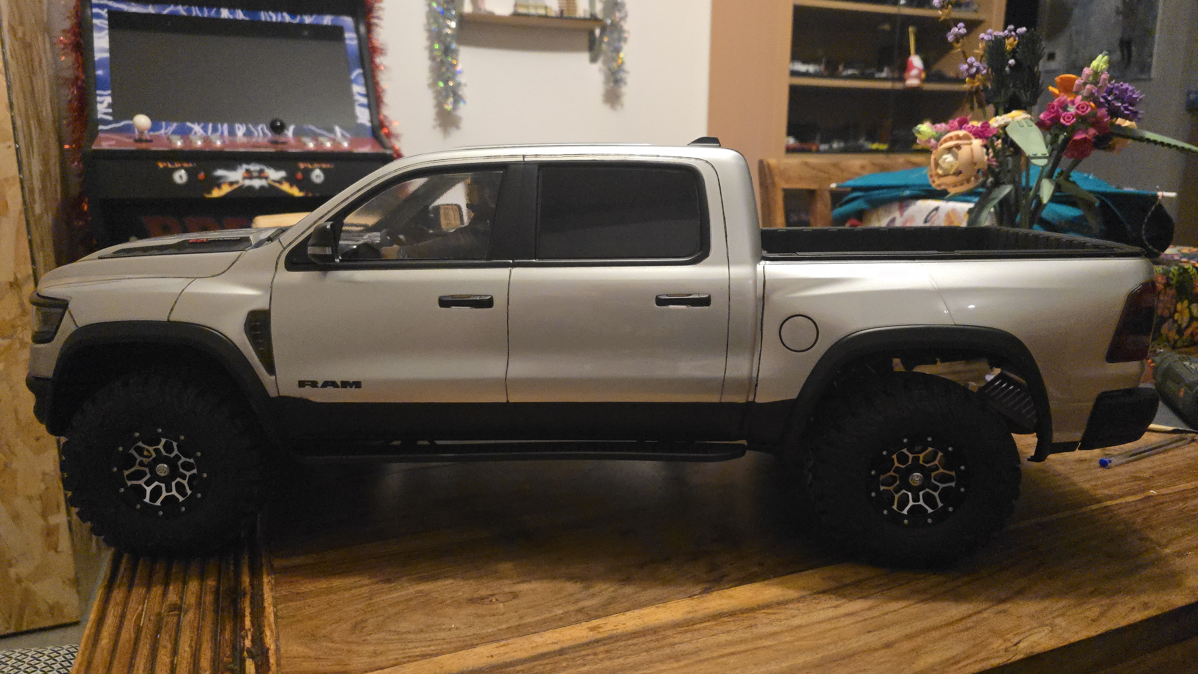

    Hier soir j'ai posé le câble de treuil et les plaques d'immatriculation, collées sur des morceaux de lexan qui recouvrent les plaques Primal RC et Traction Hobby :
    Et j'ai fait les démarcations au feutre, mais ça me plaît pas du tout, c'est toujours délicat sur du lexan ... faut que je refasse avec du sticker ou avoir des lignes bien nettes et droites :
    Bref, fallait que je finalise ça vite fait en vue de sa première sortie ce matin, une vidéo arrivera au cours du week-end ;)

    La carrosserie est peinte par l'intérieur non ? Sous certains angles on croirait que la démarcation flotte dans l'air, fin vous voyez ce que je veux dire non ?
    Après les traits sont quand même très réussie, de loin ça paraît assez droit

    Retour de JuJucut RC
    Salut Hervé
    Effectivement les moteurs fusion 8ight qui équipent les rc en rtr sont l'équivalent des fusion SE pour les 1/10.
    Je te joins la notice d'utilisation de celui ci .
    Bonne annee a toi et meilleurs vœux
    Juju

    C'est exactement ça, le souci de tracer directement sur le lexan, avec son épaisseur avant la peinture ça donne ces effets dégueu. À rectifier donc !
    Comme dit en MP, mais je le redis ici : un grand merci Hervé !! (y) :bravo:
