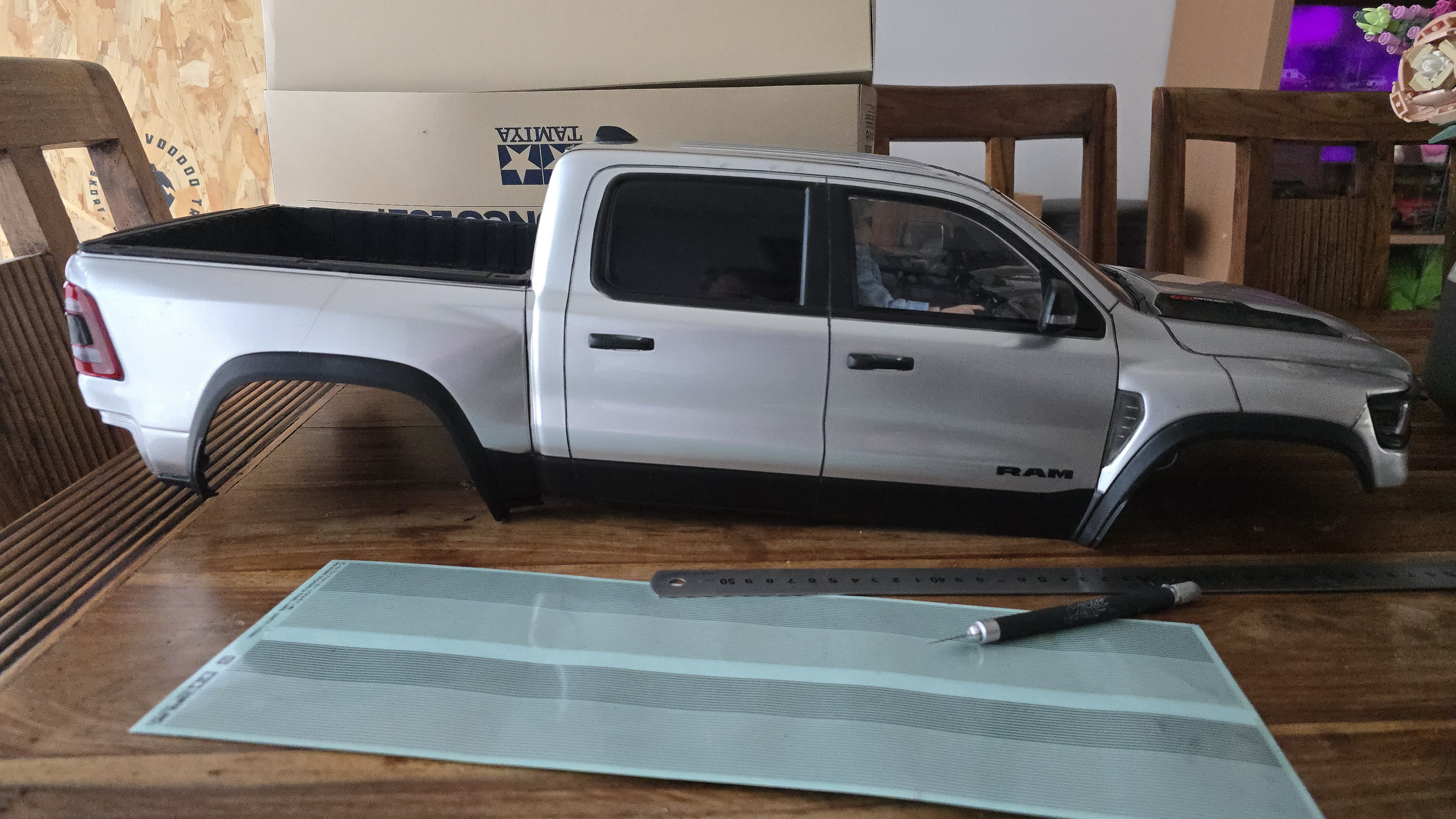

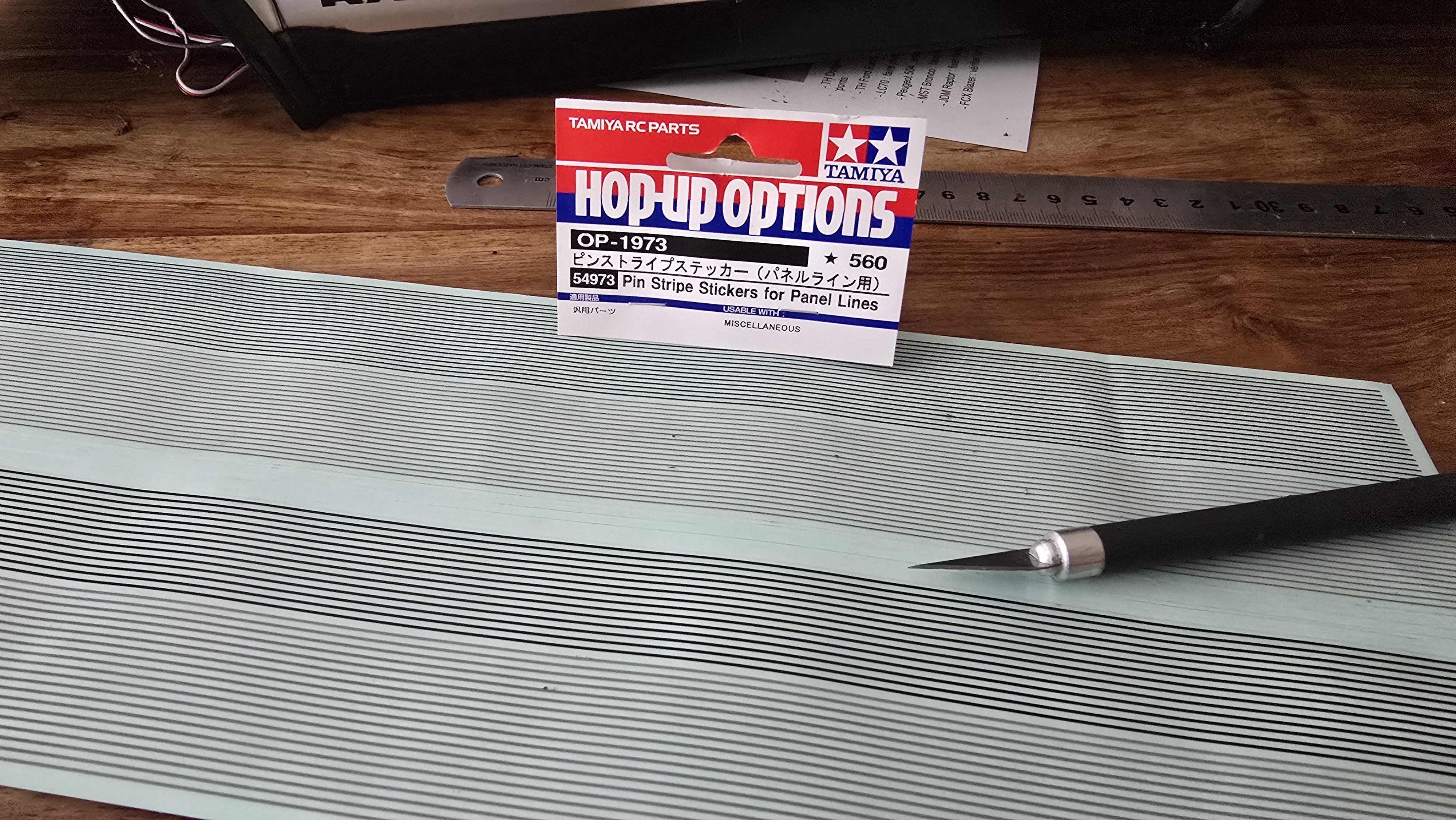

    Pour refaire mes démarcations de portières et autres, j'ai finalement utilisé des stickers spécialement fait pour par Tamiya, j'avais ça en stock depuis au moins 2 ans et je ne m'en étais jamais servi ... c'est ça :
    Et ben ça fonctionne très bien, même pour les courbes assez prononcées, c'est beaucoup plus propre maintenant :

    Ah oui c'est pas mal ça, intéressant ! (y)
    Bon ya toujours cette effet bizarre avec l'épaisseur du lexan par contre....
    Sinon j'avais aussi pensé à un truc....
    Grater la peinture à l'intérieur au niveau des démarcations et faire les démarcation au feutre à l'intérieur mais v'là le boulot.... Autant refaire un peinture complète par l'extérieur quoi :hihi:

    Oui un jour où l'autre il aura le droit à une peinture celui-ci, mais sur un engin récent ça me dérange moins une peinture par en dessous, il reste présentable plus longtemps comme ça ;)
