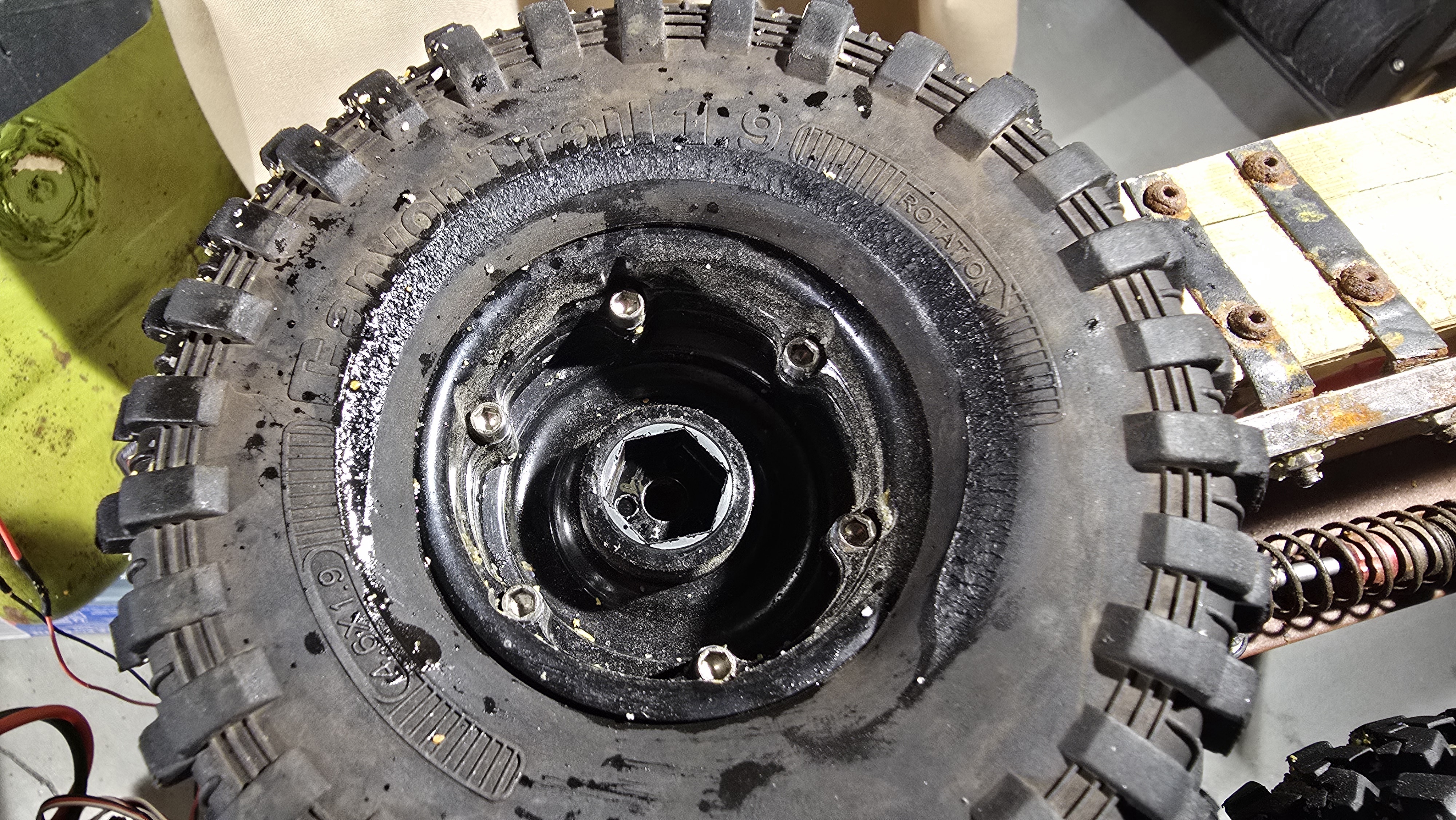

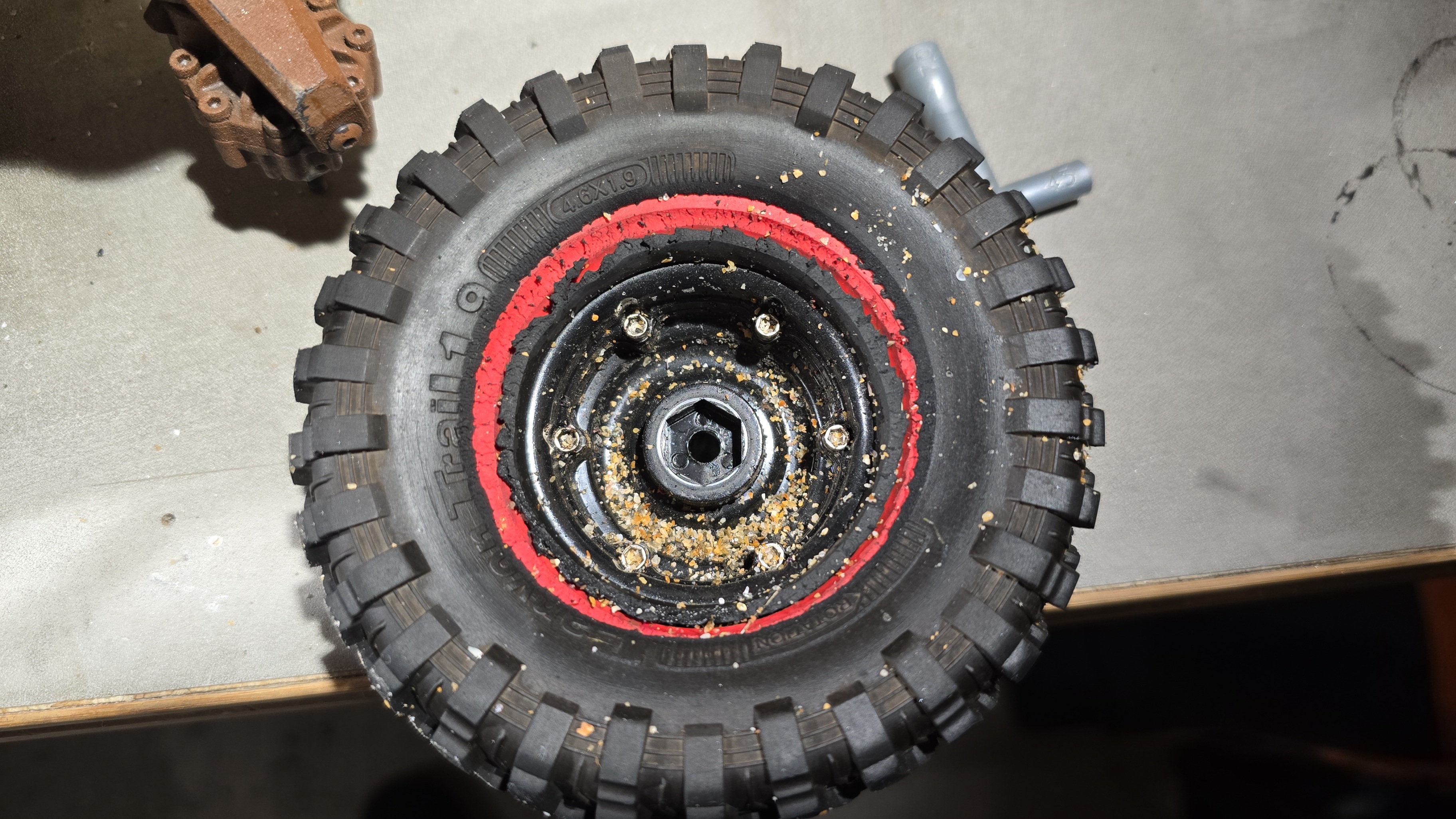

    Alors j'ai vite identifié le problème, juste en tournant les roues pour déjà voir si j'avais un point dur. Et en fait j'en avais quatre :D les pneus frottent à mort sur les fusées :
    Sur l'un des pneus avants on voit bien la trace :
    Et l'autre a carrément été déchiré :surprised:
    La faute revient aux jantes, diamètre interne pas assez large et pas assez de déport. Bref, ça va lui coûter deux pneus neufs, je vais les lui coller sur des jantes plastiques MST qui ne poseront pas de souci, et ça devrait régler le problème !

    Des belles photos pour le musée des horreurs :humhum:
    Mais comment ont peut en arriver jusqu'à bouffer la mousse sans s'en rendre compte :eek: :hihi:
  18. fb11
    Tu devais avoir un sacré Dragbrake :hihi:
    Scal68, dawii, RVB42 et 1 autre personne aiment ça.
  19. Ju'
    18 371
    Mousses double-densité, le pneu tenait encore bien dessus en fait (et accessoirement mon pote ne met jamais les mains dedans :humhum:)
  20. sawblade
    Apparemment, il n'y met jamais les yeux non plus :D
