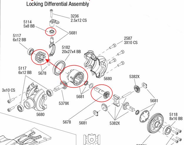

    Voila j'ai un problème avec le diff arrière de mon summit 1/8, j'ai beaucoup de mal à bloquer ou débloquer le diff.
    J'ai testé le servo il fonctionne bien, j'ai démonté le diff mais je vois rien.
    (Tous les roulements fonctionnent bien)
    Quand la couronne de blocage est bien en face des dents ca s'emboit très bien à la main.
    Mais quand je remonte le diff ca marche pas bien.
    J'ai vu qu'il me manquait les deux bagues en caoutchouc du kit 5681, je ne sais pas si ca peut poser problème.
    (C'est en commande)
    En tout cas, j'ai tout démonté, nettoyé et les pièces métallique du diff baignent dans de l'essence F.
    Déjà comment peut-il se bloquer si la couronne de blocage n'est pas en face des dents???
    Voila si vous avez des idées, la je sèche.

    Lubrifie bien l'axe du pignon 5678 et vérifie que t'ai pas un roulement un peu sec qui tournerai mal, le 5117 et le 5114.
    Perso, je mettait de la graisse sur la piece qui déplace le bloqueur du diff...

    Les roulements sont bien ok je l'ai bien nettoyé par contre que puis-je mettre comme lubrifiant?
    Du WD40 c'est bien? Hormis ca j'ai pas grand chose à part de l'huile d'amortisseur :)
    MErci de ton aide.
  4. dreufic
    dreufic Guest
    Si tu peux mettre de la graisse c'est mieux !
    WD40 à la rigueur mais ça ne reste pas lubrifié assez longtemps je trouve...
